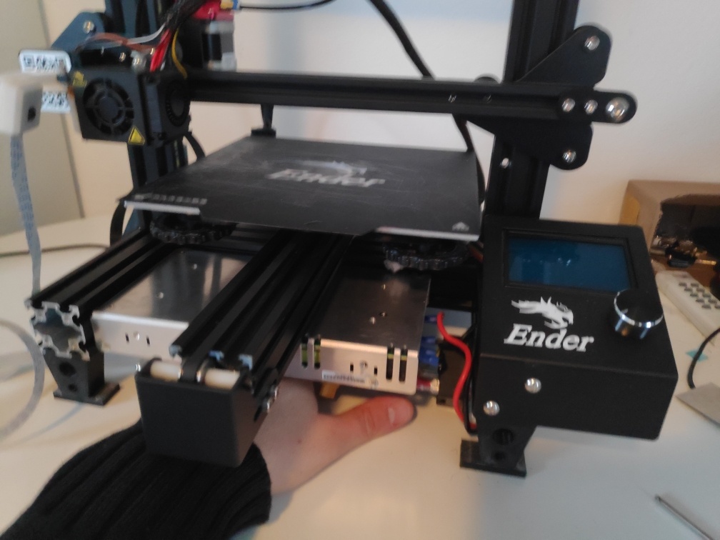

Hey @Daniel. ik neem deze als idee: https://www.thingiverse.com/thing:3866673
het is mijn bedoeling om de fan aan de onderkant te hebben en de stekker ook om op die manier mooi alles uit het zicht te hebben. knopje kun je dan alsnog met je vingers bij als het echt moet.
ik heb de pootjes geprint om de ender iets te verhogen wat sowieso al moest omdat de enclosure iets lager uitkomt dan de printer door de 40mm fans. Dit ging al niet helemaal goed helaas...
Afbeeldingslocatie: https://tweakers.net/ext/f/JVQCesDEu2jIahPQjrOUHbQ9/medium.jpg
Afbeeldingslocatie: https://tweakers.net/ext/f/Wtzpzw7Ju0HBiSsbSJonFlri/medium.jpg

Edit: dit is mijn bedoeling: Afbeeldingslocatie: https://tweakers.net/ext/f/j5JRJ9SPAaOQLJFBHMW0F4Xl/medium.jpg
links in de rails en rechts opvullen met de stekkeraansluiting naar beneden zodat die met een haakse stekker aan te sluiten is onder de printer.
Passen doet het wel, nu wat verzinnen:)

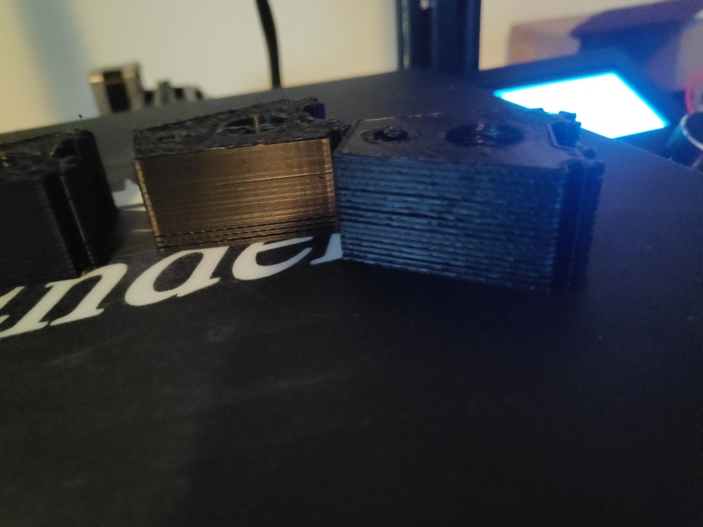

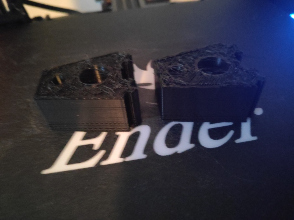

Na een week pielen en zuchten toch wel tegen wat dingen aan gelopen.
Het bed van mijn Ender loopt wat hol (vaak voorkomend probleem las ik hier en op andere plekken) ik heb dat nu even opgelost door met 70 Gr papier tussen de toplaag en het hotbed zoveel mogelijk de oneffenheid weg te halen. Maar ik denk dat als dit niet echt verbeterd ik ook voor de glasplaat ga.
Ook heb ik een ontwerp geprint wat niet voor de Ender goed kon en ik bleef maar mopperen dat het niet lukte. Bleek er ook een versie te bestaan voor deze printers gevolg in 1x goed uit de printer... Oops
Vandaag bij het printen van waar voetjes voor mijn printer had ik wat haast en ben ik aan het experimenteren geweest met de snelheid. Tot 200% geen probleem, iets minder accuraat maar het scheelde wel lang wachten :)
Wat een gedoe deze printer, tot nu toe echt super leuk en je kunt met het printen van diverse onderdelen mooi oefenen met verschillende instellingen.
Als ik dan echt iets nodig heb waar mooi of stevig moet zijn dan heb ik maar vast geoefend.

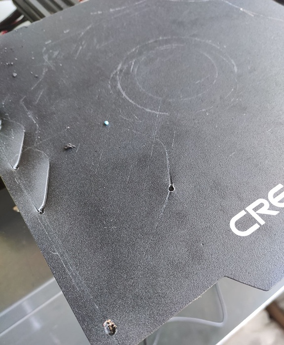

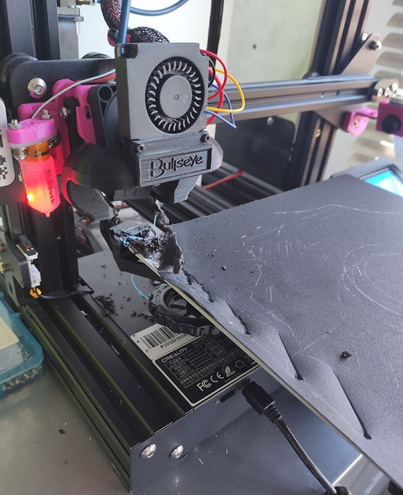

Printje was klaar, ik haal de print van het bed en start de volgende print. Loop even weg en hoor opeens herrie:
Afbeeldingslocatie: https://tweakers.net/ext/f/80DNzrvNSVhTQX2ruQSApsgQ/full.jpg
Afbeeldingslocatie: https://tweakers.net/ext/f/lxWaqocq6CVZv11f50bz3MkL/full.jpg
Hoe zullen we dit noemen, suboptimaal? :z
Ik heb geen idee wat er nou verkeerd is gegaan. Hij was fanatiek linksachter bezig, maar dat kan zowel komen doordat hij daar klem zat achter/ in het bed en de printmap, of omdat hij er echt van overtuigd was dat die positie het midden van het bed was. Ook opvallend zijn de gaten in de mat met vervolgens en diagonale lijn. Normaal print hij in dat gebied alleen de rechte 'purge lijn'.
Voor elke print doet hij natuurlijk netjes een home. Daarna volgt met de BLtouch een 4x4 grid bed-leveling. Aan het filmpje (timelapse) heb ik niks, binnen een paar frames zie je dat de printer linksachter in de hoek dwars door de plaat probeert te printen.
Iemand een suggestie voor de mogelijke oorzaak?

Oef, wat een verwoesting. Lijkt erop dat hij zich in zijn Z hoogte vergist heeft, zich dik ingegraven/ingebakken heeft, en alle bewegingen daarna zijn door de weerstand (ingegraven proberen te bewegen) compleet uit de richting.

Gizz schreef op maandag 17 februari 2020 @ 14:25:
Zou de BLtouch kunnen zijn, ik heb bij mij ook heel enkel dat hij niet goed reageert, dan knippert in een heel snel ritme en probeert het nog eens, maar ik heb één keer gehad dat hij dat bij het homen deed en bij de tweede poging gewoon in het bed dook, ik ben er ook nog niet achter wat daar de oorzaak van is, als ik een 25 punts bedleveling doe, dan is er meestal ook wel één meting bij die opnieuw gedaan wordt, maar daarna gaat hij wel gewoon weer verder met meten zonder het bed te vernielen.
  • Gizz
  • Laatst online: 14:55
Gizz
Dunder-Mifflin, Inc.
phYzar schreef op maandag 17 februari 2020 @ 14:45:
Dat zeker, maar hoe dat precies is gebeurd is voor mij nog een raadsel :)
Elke keer dat de printer de autohome uitvoert meet hij het bed 2x met de BLtouch alvorens hij de 16-punts bedleveling gaat doen.
Hardy8 schreef op maandag 17 februari 2020 @ 16:28:
Dat heb ik nog nooit gehad. Heel af en toe (1 op de 50x dat mijn printer aan gaat, dus 2% van de boots) heb ik dat de BLtouch direct begint te knipperen als de printer wordt aangezet, in plaats van dat hij z'n prikkert als test laat bewegen. Meestal is dat als ik heb lopen klussen en ergens tegen een draadje heb geduwd.
Dat gedrag heb ik nog nooit gezien. Als de BLtouch netjes deployed (nadat de voeding aan gaat) dan gaan daarna de autohome en bedleveling verder altijd goed. Ik gebruik overigens een originele BLtouch 3.1 uit hun eigen Aliexpress-shop.
Misschien moet ik voor de de 2x prikken voor de Z home verhogen naar 5x voor de zekerheid :P
Aan de andere kant, hij heeft nu 2x het bed gemeten (en daar geen afwijkingen tussen gevonden neem ik aan) en wilde daarna dwars door het bed heen. Dus of een aantal extra veiligheidmetingen dan gaan werken..?
Ga vandaag de printer onder handen nemen, ik heb gisteren de boel maar zo gelaten na de enigszins teleurstellende print. Misschien dat ik nog een nieuwe aanwijzing vind :)

DRuw
Bacardi Bat on Ice:)
Jongens ik snap er even geen hol meer van.
Ik heb een aantal upgrades gedaan aan mijn ender 3 pro.
een mini e3 en een abl en verders cosmetisch spul zoals een enclosure aan de achterkant.
Ik heb een rol naar tevredenheid opgeprint en bij het printen van de delen van de enclosure moest ik van rol verwisselen.
Sindsdien is het een beetje drama....
Ik lijk bij tijd en wijlen zwaar te underextruden maar zeker niet continue.
Ik zie af en toe in mijn horizontale lagen een verschil zitten en dan zo erg dat ze bros worden.
Ook is mijn purgelijn nu dermate dun dat hij gewoonweg vlak ligt op mijn bed en ik hem er niet af krijg.
ook de dingen die ik print zitten dermate vast dat de eerste laag er af en toe niet eens af wil en deels meekomt, deels niet.
Ik heb nu voor de test even een klein stukje van mijn oude spoel erop gezet en een hele kleine testprint gedaan.
Wederom de purgelijn vlak op het bed en de eerste laag goed vast maar de printkwaliteit is stukken beter.
Dit zijn beide de rollen die ik van Creality erbij heb gehad, pla zwart.
Ik heb een nieuwe rol van 123 print gekocht waar ik wat mee kan proberen maar ik vind het zonde om een complete rol weg te gooien omdat ik het idee heb dat het de rol zelf is....
Iemand andere ideeen?
Ik heb verder geen instellingen veranderd volgens mij toen ik van rol wisselde, alleen mijn bed met dreft schoongemaakt.
nog een vraagje over octoprint trouwens: mijn ABL doet voor iedere print zijn rondje maar klopt het dat hij dit niet weergeeft in de bed visualizer plugin?
Die moet ik handmatig updaten valt me op...
Deze signature is om volstrekt onduidelijke redenen verwijderd. PVOutput

  • DRuw
  • Laatst online: 18-11 12:37
DRuw
Nou ik ben achter mijn issue.....
het viel mij ineens op dat ik met mijn extruder maar op 1/4 van zijn rotatie echt grip had....
had ik toevallig het originele wieltje (had hem verwisseld met een alu extruder).
Zie het verschil met hetzelfde printje:
Afbeeldingslocatie: https://tweakers.net/ext/f/17RtzTkgxKlcUk8qJZdJQNAW/medium.jpg
Afbeeldingslocatie: https://tweakers.net/ext/f/44iH9owZIPQIhGrSGuYgUn0I/medium.jpg
Lag dus niet aan mn filament....
Edit, oja ik heb ook mijn Z offset 0.1mm verhoogd (van -2.7 naar -2.6) als test en dat gaat ook goed:)
