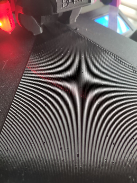

Alles zit goed de Walls willen gewoon niet plakken. Maakt niet uit welke slicer. Met 0.3 of 0.5 erbij op de extrusion multiplier gaat het altijd goed.
Als ik cura gebruik krijg ik de stringing niet lekker weg. Met simplify3D print die prima alleen de extrusion multiplier moet ietsjes hoger dan als ik een muurtje nameet. Misschien een test doen met 2 muurtjes en dan de dubbele dikte meten.

Als hij het in simplify3D wel goed doet verder dan blijkt het dus toch in de slicers te zitten. Singel wall zou gewoon moeten werken.
Probeer eens een ander filament liefst ander merk als je hebt liggen. Kun je dat ook uitsluiten.
Zelf vandaag aan de hand van het filmpje nog even de flow rate getest en gaat super en exact 0.4 mm dik en superdun.
Aanpassingen maken om het te omzeilen is niet de oplossing. Je moet achterhalen waarom hij dit niet wil doen >:)
Check ook je nozzel eens. Soms helpt het om deze eens te vervangen door een nieuwe mits je al wat printuren erop heb zitten dan.
Misschien slaat je extruder wel stappen over en moet je de veer wat strakker zetten door andere veer of opvulblokje (thingiverse)
Het is een kwestie van elimineren en dat zijn niet de leukste klusjes maar wel de enige die je kunt doen.
Ben soms ook dagen aan het zoeken waarom hij ineens niet meer lekker print. Maar als je het dan gevonden hebt weer een leermoment rijker.

Weet iemand misschien wat het volgende probleem is:
Af en toe heb ik een lijn die buiten de print zit, deze wordt een volledig rondje van de lijn te ver naar buiten geprint. Zoals je op de volgende fotos kunt zien zal het hersteld worden bij een volgende start van een lijn.
Het gekke vind ik zelf dat het rond om 1 lijn te dik is, dus het is niet dat de printer gewoon iets te veel naar links of rechts zit.

Op zich print de printer verder wel mooi,
Ik heb alleen geupgraded naar een DUET3D Wifi.
Ik heb bijna alle wieltjes al vervangen, alle transport banden opnieuw aangespannen,
de Z schroefdraad helemaal schoongemaakt met velgenreiniger.
Laatste firmwares geinstalleerd.
Ik maak nu weer gebruik van Cura.
Weet iemand hoe deze fout heet, dan kan ik zelf waarschijnlijk wel weer verder zoeken...

kmichael schreef op woensdag 5 februari 2020 @ 16:41:
Layer shifting
Hoe warm worden de stepper motors én drivers? Ik lees her en der dat te warme stepper motors en/of drivers ervoor kunnen zorgen dat de positionering niet meer klopt. Veel andere tips gaan over het aanspannen van de banden en het schoonmaken van ze z-as, maar dat heb je al gedaan.
  • Chrisje1983
  • Laatst online: 14:46
Bij layer shifting, zou de hele layer iets opgeschoven zijn in de x of y richting.
Bij die foto's is dat niet het geval, de layer zit nog wel gecentreerd op de vorige layer maar steekt rondom uit.
Ik heb het af en toe ook, ik heb het idee dat de z-axis af en toe niet de dikte/hoogte van 1 layer zakt (of omhoog gaat in geval van een vast bed), maar juist iets te weinig waardoor de layer plat gedrukt wordt doordat de nozzle afstand tenopzichte van de print kleiner is en dus de layer ietsje rondom uitsteekt tenopzichte van de rest van de print.
Maar in de foto doet hij het bij een 1 rondje, en niet na de "gap" opnieuw op zelfde hoogte, dus geen idee wat dat zou kunnen zijn.

Kan iemand met mij meedenken over de oorzaak van de volgende imperfecties:
Afbeeldingslocatie: https://tweakers.net/ext/f/hF59oJfGt5plpIZA8Gin9Y6V/medium.jpg
(klikbaar voor een grotere versie)
De 'puntjes' steken uit. Het is daarom volgens mij niet zo dat de extruder op die punten slipt, er lijkt juist teveel filament neergelegd te worden.
Ik zie dit probleem vandaag voor het eerst. Gisteren heb ik mijn PTFE-tube vervangen (was stock, nu Capricorn XS) met bijbehorende nieuwe / betere koppelingen. Daarna 3x de extruder gekalibreerd (na de derde meting hoefde ik niks aan te passen, dus lijkt me te kloppen). De lijnen die gelegd worden zijn ook erg strak, alleen wordt er ogenschijnlijk willekeurig dus 'frummeltjes' op gelegd.
De printtemperatuur veranderen van 190 graden naar 215 leverde precies dezelfde hoeveelheid puntjes op.
Guides zoals deze richten hun pijlen vaak op de retractie als boosdoener, maar ik heb natuurlijk geen retractie op de plekken waar de puntjes zitten.
Waar ik zelf nog aan zit te denken:
  1. Nozzle versleten. Deze 0.6mm nozzle zit er nu al weken op en heeft waarschijnlijk al meerdere kilo's filament verwerkt.
  2. Filament (Creality) dat niet gelijkmatige dikte heeft waardoor hij soms even blijft hangen en dan los schiet in de tube. Capricorn schrijft op de site dat de binnenzijde van de XS nauwer is dan veel standaard PTFE-tubes en het daarom extra belangrijk is dat de afmetingen van het filament niet teveel (naar boven) afwijken.
  • pwillemske
  • Registratie: November 2014
Hoor je ook popjes tijdens het printen? Kan zijn dat het filament vocht opgenomen heeft. Een nozzle slijt wel maar niet zo hard als je standaard filament gebruikt. Je kan hem natuurlijk altijd een keer vervangen, dat kan nooit kwaad :)
Lord-The-Gamer (L-T-G)

@pwillemske Geen geknetter, dat geluid herken ik wel van mijn kersverse TPU-filament :)

Gizz schreef op zondag 9 februari 2020 @ 14:29:
Die van mij was drijfnat. ook nieuw uit de doos.
Drijfnat is natuurlijk overdreven

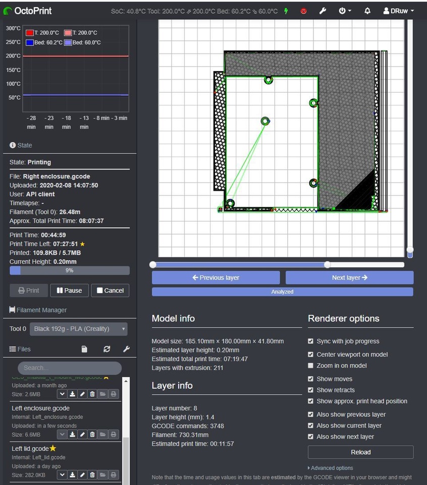

Even een octoprint vraagje... Ik ben nu een printje aan het doen van 8 uur en het valt mij op dat in octoprint die layer render totaal niet klopt met de daadwerkelijke staat van de print.
In de zin dat hij met laag 1 bezig is en hij op het scherm met layer 7 aan de gang is.
Dit is mijn eerste print na de mini e3 geinstalleerd te hebben en Marlin 2.0 bugfix maar bij de 1.1.9 en standaard bord liep hij mooi synchroon...
Het lijkt net of mijn printer de pi niet bij kan houden.....
(her)kent iemand dit?
Man wat print dat mini bordje lekker stil trouwens:):):):)
hij neemt in de progresberekening wel de echte status mee (links bij current height) op 0.2mm maar de render zit inmiddels op 1.4mm hoogte?

Gizz schreef op zondag 9 februari 2020 @ 13:48:
Ik heb ook een verse creality rol er op liggen en heb hetzelfde probleem. Heb de rol overigens daarna ook 4 uur in de over gelegd op 40 graden, maar probleem is er nog steeds :x. Persoonlijk denk ik dat het gewoon beetje slechte kwalitit filament is. MAar ook geen zin om andere rol uit de seal te halen nu ;)
erhmm.

@DRuw Welke versie van Octoprint gebruik je? Zet eens zoveel mogelijk vinkjes uit (Also show previous / current / next), is het dan beter? Misschien even een andere browser ook gebruiken om te kijken of het daar aan ligt.
@Multensor Als mijn print klaar is (over 4 uur) zal ik met de schuifmaat het filament eens even goed checken op een consistente diameter.

Lijkt niet uit te maken welke vinkjes ik aan of uitzet en ook brouwser boeit niet....
Octoprint 1.3.12 op Octopi 0.16.0

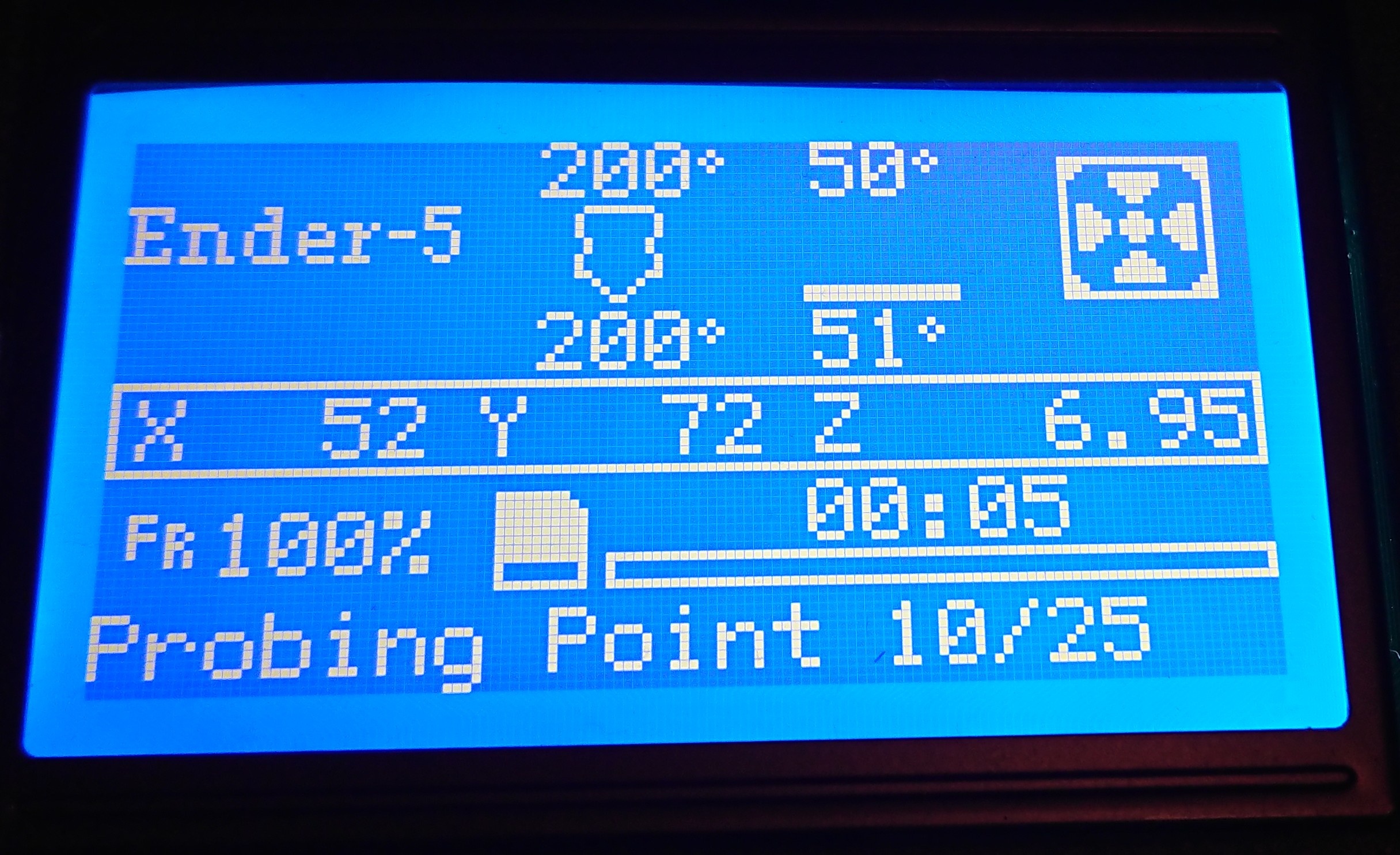

Eindelijk m'n bltouch (nouja, kloon 3dtouch van Ali) aan de gang op m'n Ender 5. Draadjes waren te kort dus nog 25cm moeten verlengen, maar verder in 1 keer goed aangesloten. Weer een verse firmware gebakken voor de SKR mini E3 v1.2 met bltouch support. Nu nog eenvoudiger want BigTreeTech heeft inmiddels een Ender 5 config op hun github staan, dus hoefde alleen zelf nog ff de juiste bltouch opties aan te zetten. Dit keer een verse Marlin 2.0.3 en het compileerde probleemloos. En gelijk de eerste print (na het finetunen van de probe z offset) kwam er super netjes uit zonder hulp van pritt oid.
Weer zo'n mod in de categorie: had ik veel eerder moeten doen :p
Afbeeldingslocatie: https://tweakers.net/ext/f/xnx9xv0YQhHigIpyaYaNIrsJ/full.jpg

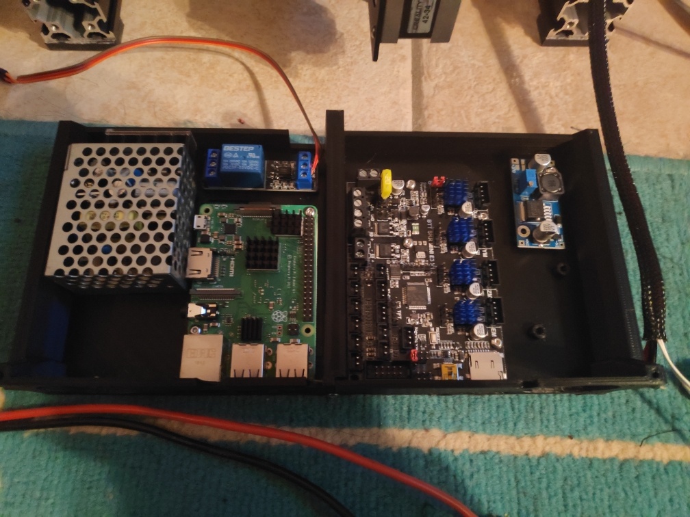

Ff tipje voor tijdens het wachten op je bord: ik zou die behuizing voor de mini en overige items voor achterin de printer maar printen als ik jou was.
Daar wil je toch naar over vermoed ik en dan hoef je hem niet op z'n kop in te bouwen maar in 1x goed;)
Ik ben hem nu aan het printen met een half dichtbebouwde printer.....
@phYzar laat je 25 punten scannen???? Standaard is 9..

DRuw schreef op zondag 9 februari 2020 @ 18:00:
5x5 ipv 3x3 ja. Gaat snel zat, op basis van Teaching Tech video hierover (Ender 5 + BLTouch) de snelheid wat verhoogd en hij is er zo doorheen :)

Update: mijn eerste 'eigen' firmware werkt prima! Veel geleerd en uiteindelijk stelt het niet zoveel voor.

gisteren het ene deel van mijn enclosure kunnen printen en vanochtend de 2e aangezet.
Nieuwe rol zwarte creality filament en hij kon zn gang gaan.
na een half uurtje ofzo even gaan kijken en ik zag dit:
Afbeeldingslocatie: https://tweakers.net/ext/f/btNxPV6fGVX9KAWz7ahhKdIj/medium.jpg
Er zit bij een nieuwe rol blijkbaar teveel weerstand op de extruder waardoor hij zwaar under-extrude.
Rol snel aan de bovenkant gedaan en door laten gaan, het was immers de onderkant en hoopte dat hij het recht zou trekken inde overige lagen.
Hij ging goed tot ik net mijn vriendin een foto liet sturen en de printer staat om een of andere reden stil met een draaiende fan.
Ik heb hem uit laten zetten door haar en hoop dat ik in de octopi interface ken herleiden waarom hij stil staat want qua model heeft hij het wel weer netjes gemaakt...
Iemand een idee waar ik moet gaan zoeken?
Afbeeldingslocatie: https://tweakers.net/ext/f/npjeKCeEqYc8wGhVHGd41Niw/medium.jpg
Dit is de errorlog:

Lijkt op een communicatiefout maar daarna pikt hij hem weer op ofzo?
[ Voor 52% gewijzigd door DRuw op 10-02-2020 17:22 ]

  • BlueFlame
  • Laatst online: 06:58
DRuw schreef op maandag 10 februari 2020 @ 14:55:
He crap…
Ik had zojuist toevallig hetzelfde.
Hele dag al aan het printen en ineens bij een printje van 17 minuten bij laag 4 gestopt. Leek alsof zowel de orange pi (octoprint) als de skr mini dip gecrashed waren. (Printer reageerde niet op de knop, maar het scherm bleef nog wel de temps updaten, pi was niet pingbaar).
Op het moment dat het gebeurde was hij net bezig met het bed bij verwarmen. Dat bleef namelijk vrolijk door gaan... Dus het is dat ik er naast zat...
Zelfde printje daarna overigens wel prima doorgelopen, dus zat niet in het gcode bestand.
  • DRuw
  • Laatst online: 18-11 12:37
DRuw
Bacardi Bat on Ice:)
Ik print nu een 2 urige print om te testen (en moet ik toch hebben) maar hij was bij mij dus gestopt na net geen 5 uur....
Best zonde...
En ik weet niet of de kop nog heet was ofzo want dat kan nog best tricky zijn wellicht...
Eerste keer dat ik issues met m'n printer heb.
Waar ik overigens wel nu achter ben dat de standaard manier van de filamentrol ophangen bij een nieuwe rol best veelwrijving geeft en de extruder hier wel wat kracht voor nodig heeft om filament eraf te trekken.
Op de standaard positie werkt de zwaartekracht een beetje mee maar aan de zijkant werkte bij mij dus niet (zie fotos voorgaand).
Toch maar een gelagerd dingetje voor maken binnenkort...
[ Voor 42% gewijzigd door DRuw op 10-02-2020 18:25 ]

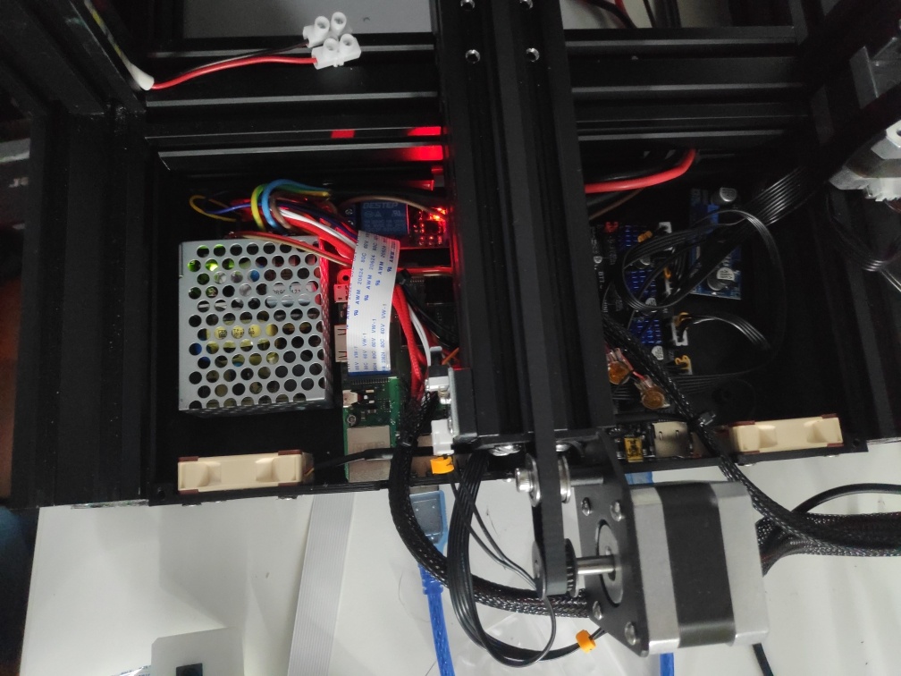

Ik heb recentelijk deze geprint om mijn electronics achterin de printer te zetten:
https://www.thingiverse.com/thing:3945794
Ik heb hem iets aangepast zodat ik de pi, een trafo en een 3.3v relais erin kon doen met aan de andere kant de e3 mini en een buck (die ik nog niet heb aangesloten).
Zeer geslaagde mod moet ik zeggen al is het wel even aanklooien om de fans goed te zetten (+en- omdraaien doet hij niets...) en om de kabels netjes te doen.
Ik heb nu mijn Pi altijd aan en met het relai schakel ik de voeding aan en kan hij printen.
Afbeeldingslocatie: https://tweakers.net/ext/f/0UkkDeJb6Axm23JP45vnvCsy/medium.jpg
en in elkaar gezet:
Afbeeldingslocatie: https://tweakers.net/ext/f/Xb5kAyjnoC2RzyKlx7HVcMf9/medium.jpg
Ik ben nu verhoogde pootjes aan het printen en daarna ga ik een oplossing verzinnen voor de PSU aan de voorkant plat te leggen met de fan naar beneden.
Enige is nu dat hij bij mij dermate vast print dat ik echt met het plamuurmes moet hakken om het los te krijgen.
Bij de modellen gaat dat prima (en gaan er met wat overtuiging gewoon goed af) maar de testlijn bijvoorbeeld is echt vast en moet ik los hakken.
Ben bang dat ik het bed er al wat mee beschadigd heb maar geen idee hoe ik het anders los krijg.
Ik ben een print een keer na de eerste laag gestopt want ik had de verkeerde file ingeladen maar die eerste laag zat echt muurvast en heb echt moeten schrapen....:(
