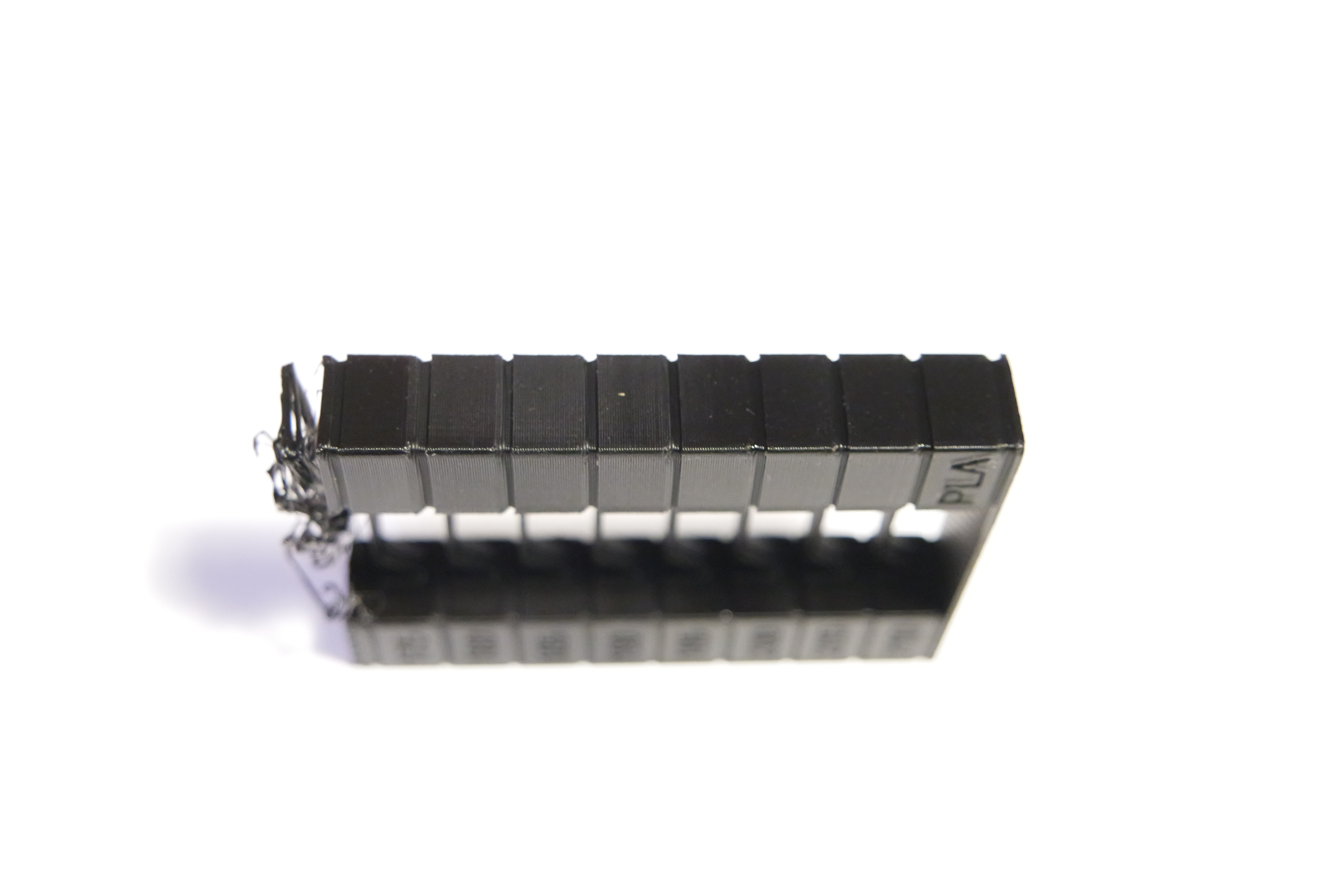

xAndyx schreef op donderdag 23 januari 2020 @ 20:21:

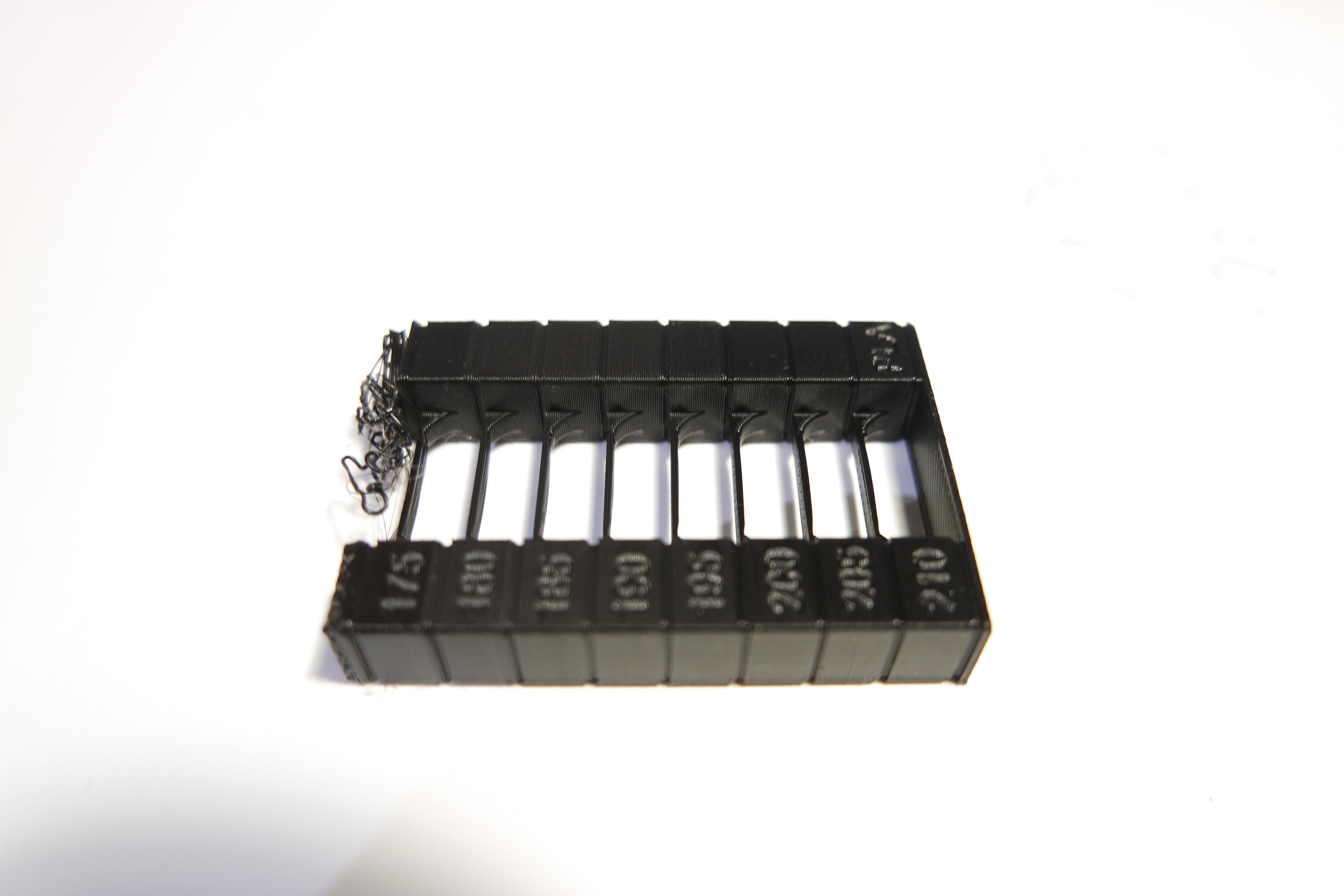

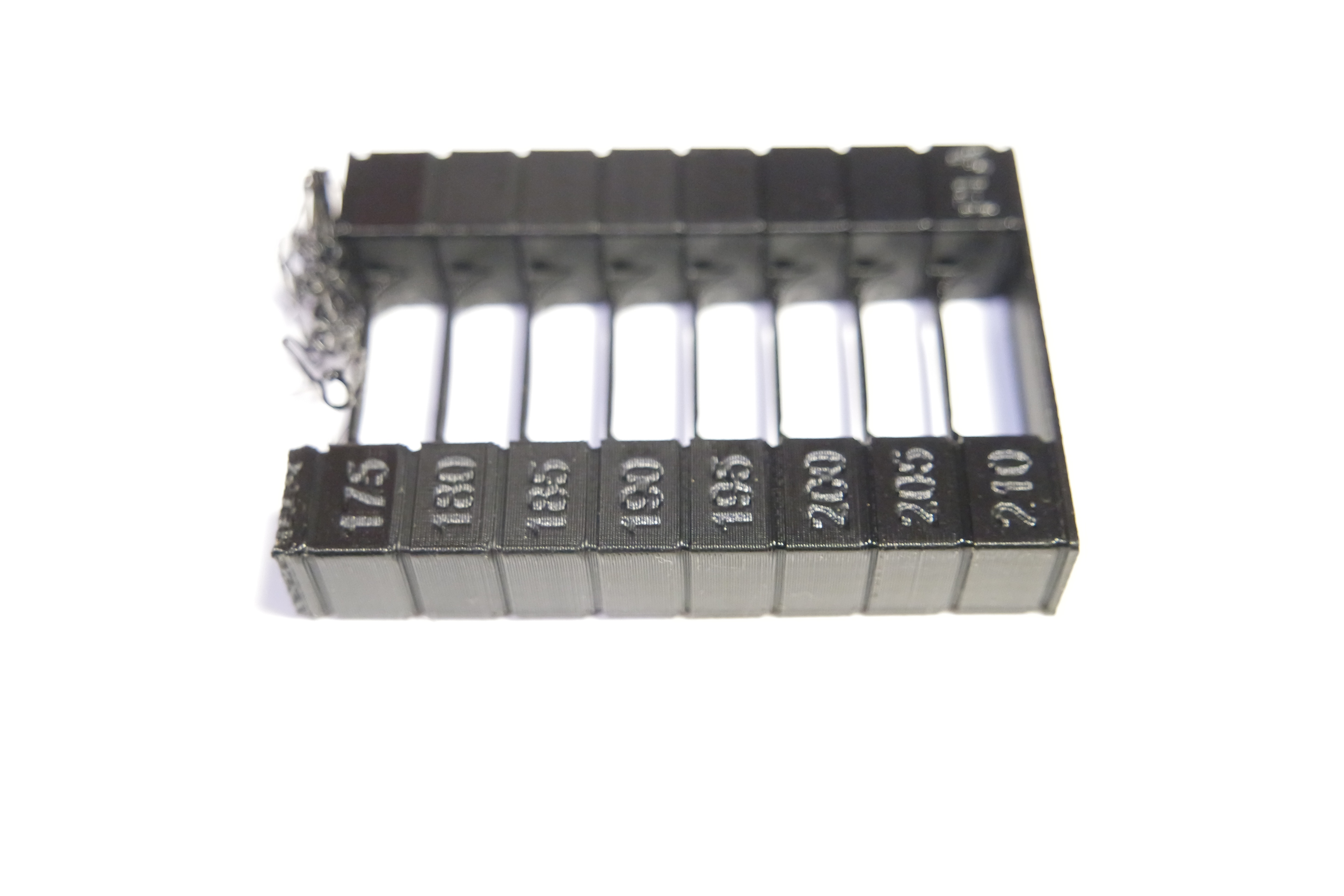

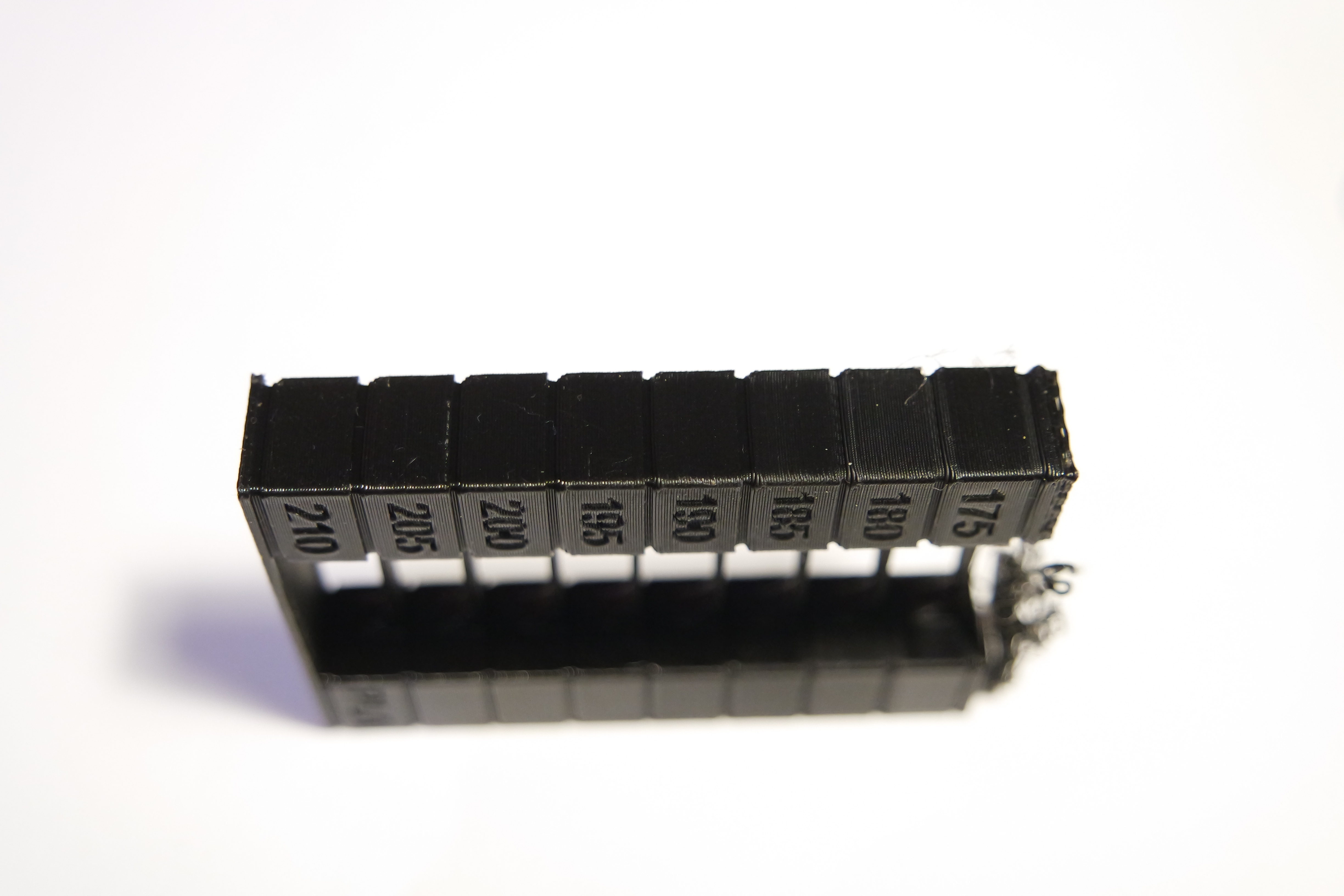

@kmf Zo te zien heb je een ender 5, dat is Al een box. Dan hoef je toch niet van lack tafels er nog een box omheen te maken. Gewoon plexiglas tussen het frame profiel doen.
Voor wat betreft hoe vaak levellen, met de standaard veertjes on het bed moest om de paar prints het even controleren. Met de nieuwe 2x gedaan en sinds dien niet meer (2 weken nu).
@Anthor zweertjes kan verkeerde temp of verkeerde hoogte van je bed zijn. Heb je goed gelevelled en een temperatuur toren geprint om te zien wat de beste temperatuur is voor jou pla? Dat doe ik voor elk merk / kleur.
Temperature tower had ik nog niet gedaan.
Afbeeldingslocatie: https://tweakers.net/ext/f/BltQ0kSff788hc44u4lg2mY0/medium.jpgAfbeeldingslocatie: https://tweakers.net/ext/f/aNdN7KMG8OvEzp3X2AlH1WHt/medium.jpgAfbeeldingslocatie: https://tweakers.net/ext/f/ydedBbMxKAtwd7yncl2qdGk1/medium.jpgAfbeeldingslocatie: https://tweakers.net/ext/f/yYA9ZrZe7z51MEZT9IveyL3t/medium.jpg
Ik weet niet precies waar ik naar moet kijken, maar de hoeken lijken het best op 195/200. (filament is generieke pla van 123-3d)
Gisteren hele dag zitten klooien met verschillende instellingen, verschil test warm en koud bed levellen etc. De tower lukte gewoon in 1 keer, maar maar iedere keer als ik een normale print startte ging het mis.

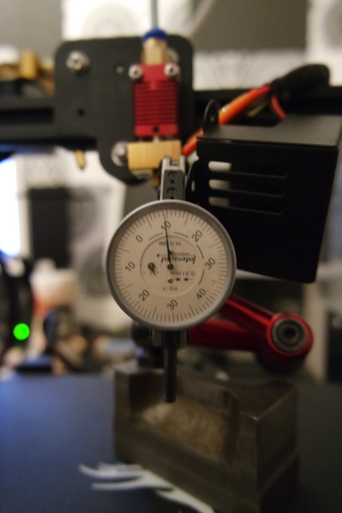

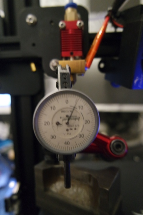

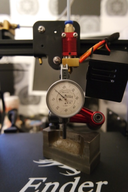

Ik had het idee dat mijn extruder misschien scheef stond en dat bij printen in een bepaalde richting de rand van de nozzle door het materiaal sleepte. dus ik heb de onderkant van de heater gecheckt met een pupitaster. scheefheid van 0,7 mm op 15 mm ongeveer, dus die heb ik weer recht gezet naar +/- 0,05 mm ((extruder draait een beetje bij vast zetten dus kleinere afwijking werd lastiger.
voor: (let op kleine wijzer)
scheefheid testscheefheid test
na:
Afbeeldingslocatie: https://tweakers.net/ext/f/0yxWulcxFoNVt16696Mbdxyh/thumb.jpgAfbeeldingslocatie: https://tweakers.net/ext/f/mBXfLPXcWM1ERDk4LE76TEfG/thumb.jpg
Maar na het rechtzetten had ik nog steeds last van het loskomen van de eerste laag. zelfs met super langzaam printen (10 mm/s.) purge ging meestal wel goed, skirt vaak, maar de pint zelf liet steeds los in de eerste of tweede laag. soms krulde het mnateriaal na een tijdje van het printbed af.
Net heb ik geprobeerd om te pre-heated te levellen met een messing stripje/folie dat ik had liggen van 0,05 mm (a4tje was 0,1) print aangezet, en hij bleef in een keer zitten dus dat is mooi.
Ik had ook geprobeerd om het met rijstevloei te levellen maar dat was te dun om lekker onder de nozzle te gaan. (0,03 mm) Ik heb ook nog normale (Sigaretten) vloeitjes liggen (0,04 mm) maar daar heb ik nog niet mee geprobeerd te levellen.
De print die ik heb aangezet is met printtijd van meer dan 5 uur de langste print die ik tot nu toe heb aangezet. hopen dat het goed gaat, zit nu op 26% maar ik zie net dat mn speeds nog er laag stonden, 50 infill/ 25 wall.
Welke speeds halen jullie met pla?
@DRuw Als print/infill speed? Cura zegt bij mij dan dat walls met 30 mm/s gaan.

Ik heb gisteren een aluminium extruder geplaatst en had daarna gigantische under-extrusion, vraag me af hoe dat kwam :+
Links is stock, rechts de nieuwe die bij de extruder werd geleverd
Afbeeldingslocatie: https://i.imgur.com/N10W5GS.jpg
Try SCE to Aux
  • Gizz
Gizz
Dunder-Mifflin, Inc.
@Imnoa Dan zou je toch juist over-extrusion verwachten, omdat de omtrek van de niet ingesleten variant groter is? Per omwenteling wordt er dan meer filament verplaatst :)
  • ImNotnoa
Gizz schreef op zondag 26 januari 2020 @ 13:44:
De nieuwe was in feite rond met een paar spleetjes, had dus geen tanden en niet genoeg grip om de filament te pakken en richting het hot end te duwen
Try SCE to Aux
  • Gizz
Gizz
Ah zo. Ik vond de nieuwe er al erg glad uitzien, maar vooral het ingesleten deel bij de oude viel me op :P
  • ImNotnoa
Gizz schreef op zondag 26 januari 2020 @ 13:49:
Ja ingesleten is hij wel maar hij werkt 100 keer beter dan de nieuwe :+
Heb wel meteen een rvs variant besteld toen ik zag hoe ingesleten hij inderdaad is

Voor je flow calibratie, zie dit plaatje:
Afbeeldingslocatie: https://i.imgur.com/fwn6i3g.png
source: https://www.reddit.com/r/...0c/calibrating_flow_cura/
Ik gebruik deze methode met als enige wijziging, waar staat:
set wall thickness - 0.5
Daar maak ik 0.4 van, dat komt beter overeen met de nozzle width.
Je kunt dit ook op 0.8 zetten en 2 perimeters gebruiken. Dan reken je meer een gemiddelde.
Ik heb zelf een excel bestandje waar ik 8 metingen in noteer en vervolgens de gewenste dikte deel door het gemiddelde van die 8 metingen en dat vermenigvuldig met de ingestelde flowrate.

ik kan die wall thickness nooit aanpassen in cura, of mis ik iets?

Ik heb geen cura bij de hand op dit moment, maar je kun geloof ik op het fx icoontje klikken om die aan te passen. Wall Thickness en perimeters gaan volgens mij ook hand in hand: als je het ene aanpast, wordt de andere grijs en verschijnt het fx icoontje en andersom.
In het reddit topic waar ik dat plaatje uit heb (zie source link) wordt ook ngo wat gediscussieerd over die 0.5 wall thickness. Dit zou de maken hebben met het uitzettingscoëfficiënt van PLA. Misschien iemand die daar iets meer over kan zeggen? Ik ben niet helemaal thuis in die materie (wellicht dus dat mijn methode om met 0.4 Wall Thickness/1 perimiter te werken niet de beste is).

en als je 0.4 wall thickness hebt zou je ook 0.4mm moeten meten bij 1 perimiter neem ik aan? (even check ivm andere guides waar wel eens 0.48 staat waarbij ik het niet helemaal begrijp :)
erhmm.
  • Yukkie
  • Laatst online: 10:05
Yukkie
Vorsprung Durch Technik
@Multensor Daar ga ik ook altijd van uit ja. Maar iemand roept in dat redit topic waar ik dat plaatje gevonden heb het volgende:
Part of it is a thing called die swell. It results in about 20% diameter expansion for PLA, give or take depending on your filament, which is where the .48mm comes from. .5mm is probably just accounting for different filament or incorrect steps/mm or what have you.
Echter, als ik met mijn printer en Real filament PLA een testcube print, verhoog/verlaag ik net zolang de flowrate tot ik op 0.4 (of 0.8 omdat ik altijd met 2 perimeters print) uit kom. Maar nou ga ik er wel een beetje aan twijfelen of dat dan wel juist is :X
We've got that ring of confidence
  • Multensor
  • Laatst online: 11:29
Multensor
wtf
Lekker dan :p. In je plaatje staat overigens dan weer 0,48 maar ik zal ook eens op onderzoek uit gaan dan. Beetje lastig dit ;)
Zoals ik kan zien raden de meeste sites aan om 2 walls te printen en dan zou je op 2 x 0.48 = 0.96 uit moeten komen. Voor mij is dat op 113% flow in cura.
Ik moet nog even een calibration cube printen (bezig as we speak) om te zien of die dan ook echt 20x20x20 is. Heb teven ook mn k value voor lineair advance aangepast. Kijken of dat nog beetje impact heeft.
