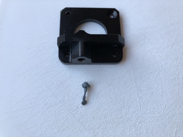

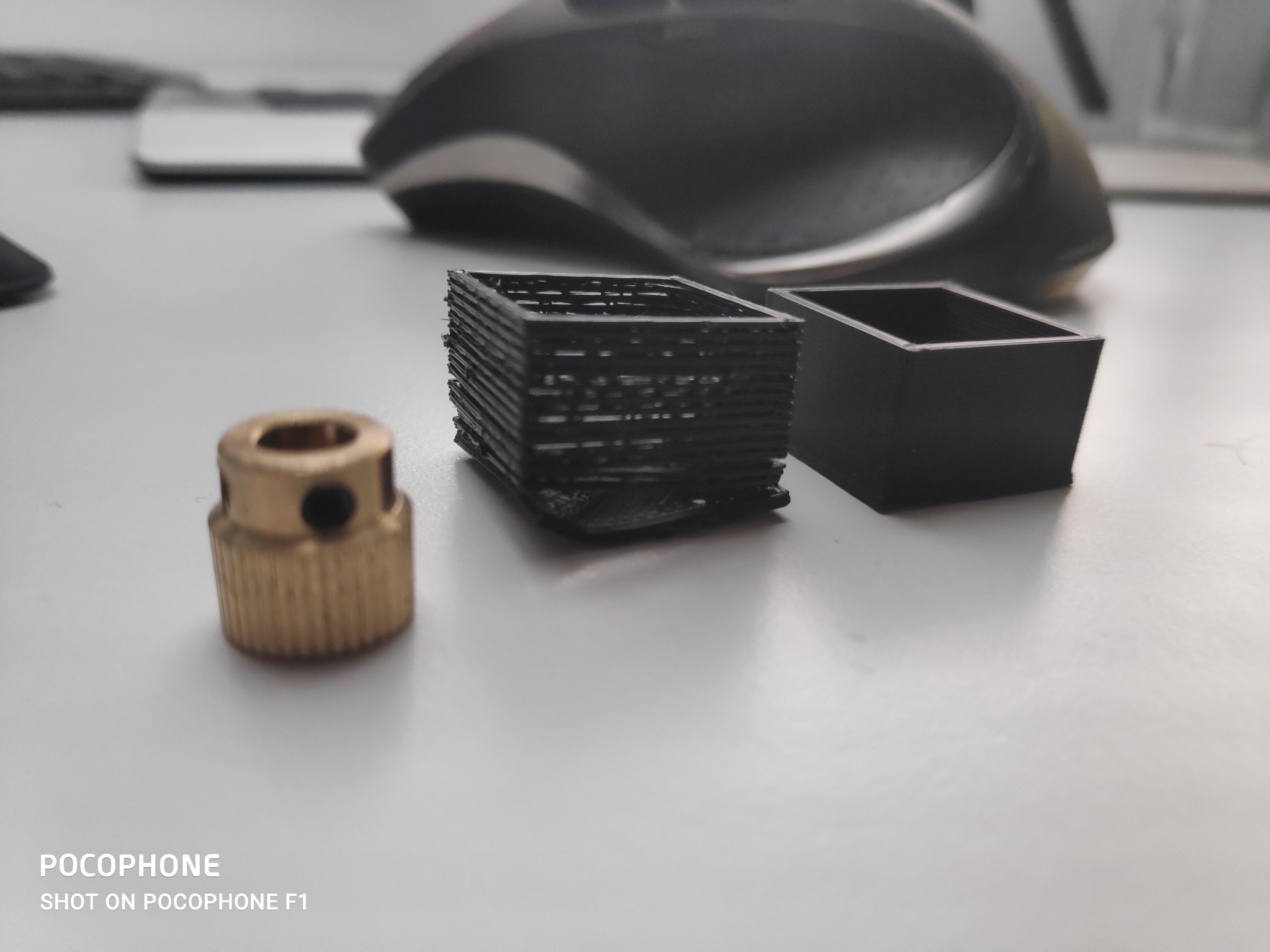

DRuw schreef op maandag 24 februari 2020 @ 14:37:
Nou ik ben achter mijn issue.....
het viel mij ineens op dat ik met mijn extruder maar op 1/4 van zijn rotatie echt grip had....
had ik toevallig het originele wieltje (had hem verwisseld met een alu extruder).
Zie het verschil met hetzelfde printje:
Lag dus niet aan mn filament....
Edit, oja ik heb ook mijn Z offset 0.1mm verhoogd (van -2.7 naar -2.6) als test en dat gaat ook goed:)
Bekend probleem dat de wielen die meegeleverd worden met de alu extruders echt extreem slecht zijn.
Fijn dat het op gelost is.

DRuw
Bacardi Bat on Ice:)
Ik dacht eerst dat hij niet rond was maar mijn schuifmaat gaf aan van wel... vervolgens viel het me puur op qua lichtinval dat er verschil zat in de tandjes...
heeft aardig wat filament verspilt...

DRuw schreef op maandag 24 februari 2020 @ 15:31:
Mooi dat je er achter bent gekomen. Ik had tijdje terug deze stalen tandwieltjes gekocht: https://www.aliexpress.co...042311.0.0.27424c4d7UE7sy
Ben er tevreden over. Als het goed is slijten ze een stuk minder snel dan de messing stock wieltjes.
Het tandwieltje dat bij mijn aluminium extruder zat was ook slechter dan de identieke stock die er bij kwam.

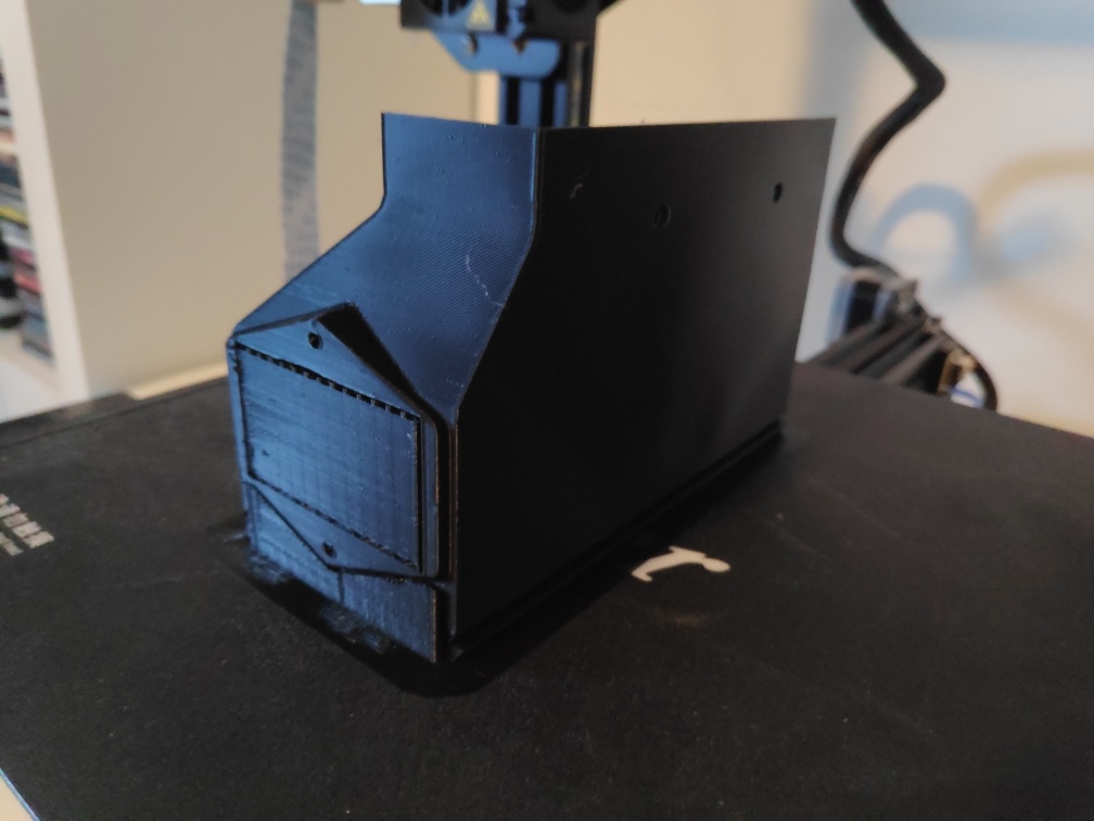

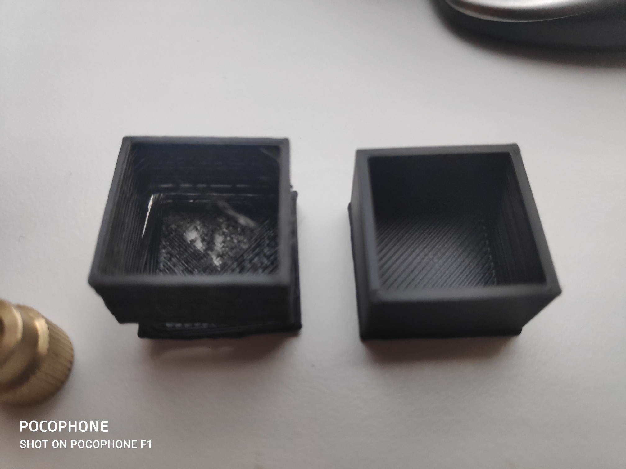

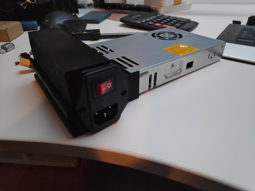

Nu eindelijk mijn SKR E3 dip v1.1 werkend helaas zonder bl touch (krijg m er niet mee aan de praat :/ ) geen leaking meer tussen de nozzle en hotend. Moet nog wel de boden tube fix doen.
Ben nu bijna klaar met de rear electronics box en dan kan ik weer een weekend knutselen maar dan meteen de SKR 1.4 turbo erin :)
Alleen passen de 2 boxjes niet in elkaar zit echt wel 1-2 mm verschil in . Heb de E-steps en Flow rate berekening gedaan.. Misschien nog maar een keer naar kijken. Kan dit wel oplossen met een vijltje :)
Ben ook erachter gekomen dat (tot nu toe) de prints EERDER klaar zijn dan de tijd die Cura aangeeft. met 10-15 min . voorheen met de stock board moest ik er meestal een uur ofzo bij tellen :D

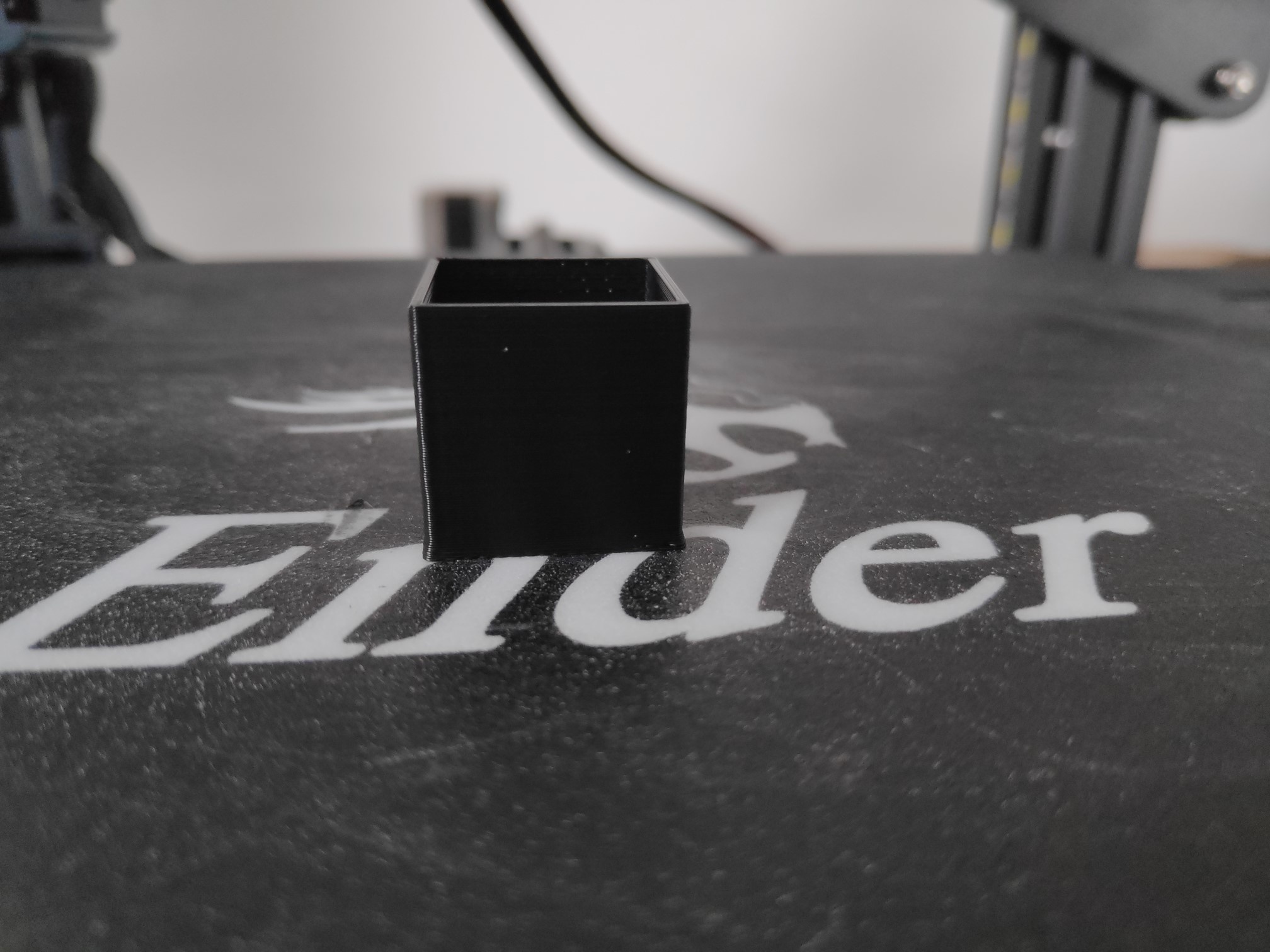

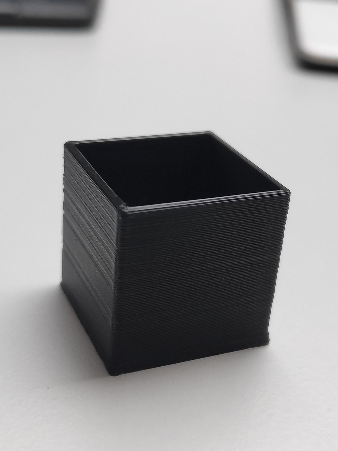

Heb net de standaard calibratiecubus geprint en daarbij was ik vergeten de wall weer terug te vereanderen naar 1,2...
met 0,5 print hij dit:
Afbeeldingslocatie: https://tweakers.net/ext/f/cSATdoDtV9fEUMWgZBWE1Q76/medium.jpg
Ook zie je de lijnen van het interne profiel er doorheen (logisch want de buitenkant is maar 1 lijn....)
Met welk model heb jij gecalibreerd als ik vragen mag?

Afbeeldingslocatie: https://tweakers.net/ext/f/BlZdjA4Fq1NccBTrA1rTSTEa/medium.jpg
Afbeeldingslocatie: https://tweakers.net/ext/f/7E6VENOlLwEy9ElHCkKeooXF/medium.jpg
Zeker niet slecht.
0,9 zijn de zijkanten ipv 0,8 (met 100% flow) dus hij zou 10% omlaag moeten ongeveer.. dat klinkt beter.

Wel een paar keer deze methode herhalen tot je precies goed uitkomt nadat je de flowrate hebt gewijzigd.
Je wall ziet er wel heel wiebelend uit.
Heb je niet de wieltjes te strak of los of wiebelthet bed of aandrijf riemen?
De ender 3 "kan" opzich heel netjes printen

Ja daar moet ik nog naar kijken inderdaad, het is aan de ene kant stukken erger dan de ander dus ik moet wel even het e.e.a. aandraaien. Zal wel door het verbouwen van de mini komen en het van boven naar beneden tillen van mijn printer zijn..
Ik heb het printje even herhaalt op 90% flow en alle zijden zijn inderdaad 0.8:)
Hij is alleen 19,7mm hoog door die elephantsfeet zie ik.
volgende optimalisatiestap:)

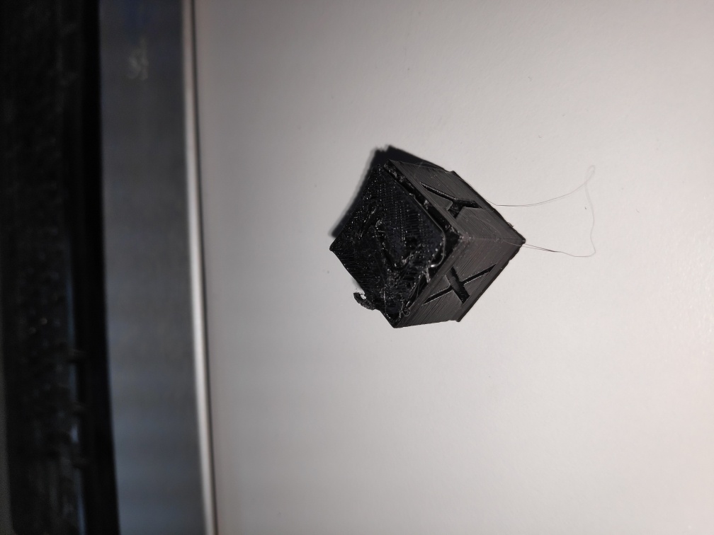

Ik ben nu een print van 12 uur gestart (kon niet wachten) en die heeft een soort raft aan de onderkant due ben benieuwd hoe die eruit komt:
Afbeeldingslocatie: https://tweakers.net/ext/f/Kx2sQuuLzeNKJ67mahHrzPvS/medium.jpg

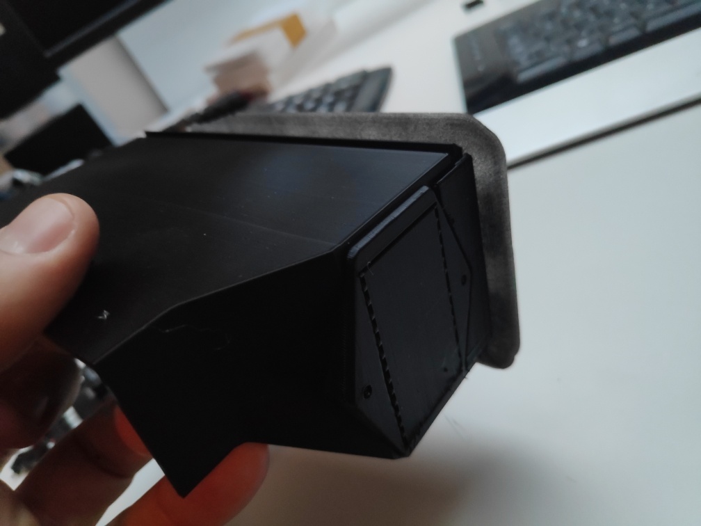

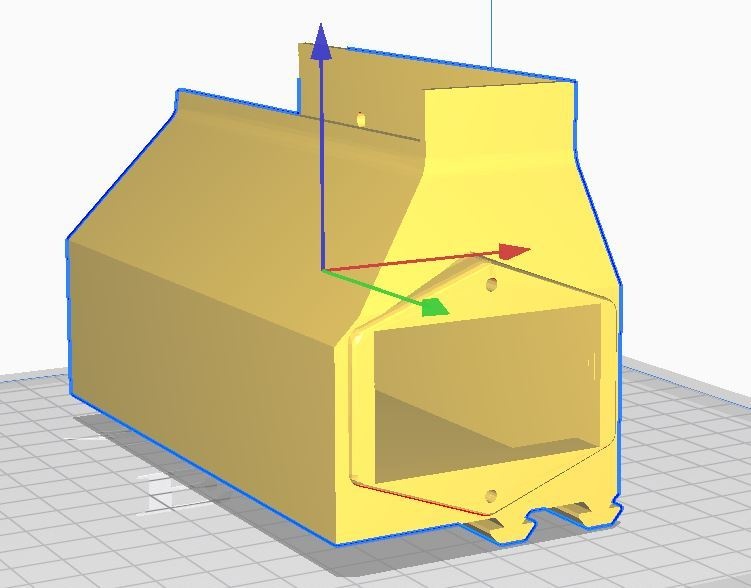

remixje gemaakt van wat voorbeelden die net niet naar mn zin waren om de PSU dwars voorin te leggen onder het bed ;)

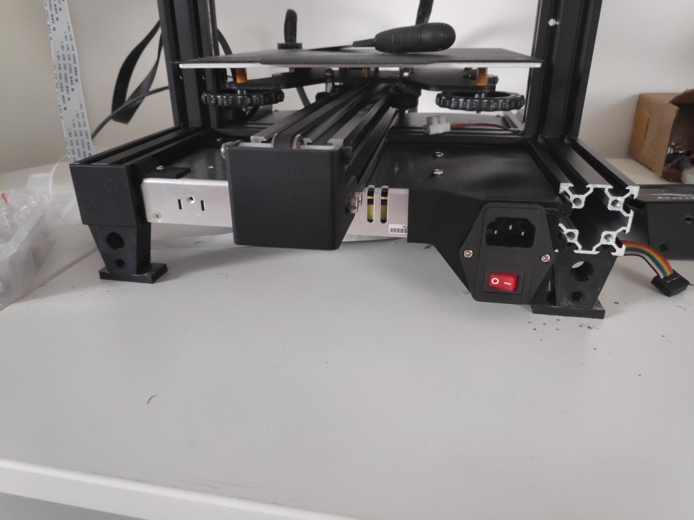

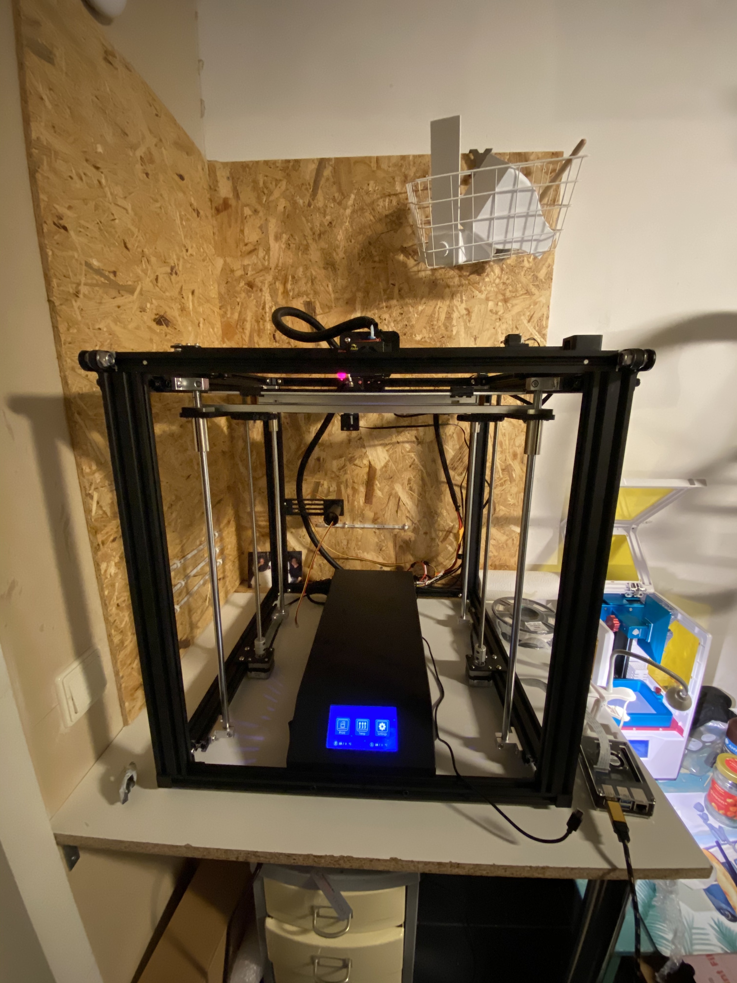

Ender 5 Plus afgelopen dinsdag ontvangen, de verpakking indrukwekkend ... maar de printer in zijn geheel evenzo. Damn wat een ding!
Rustig de tijd genomen om alles in elkaar te zetten, stelt op zich weinig voor maar het is natuurlijk belangrijk dat alles recht en goed zit. Al met al 1,5uur bezig geweest gok ik, inclusief demonteren stock extruder en monteren Bondtech BMG extruder.
Paar uitdagingen om het bed level te krijgen (BLtouch zit er op, maar of ik het fijn vind weet ik nog niet), zo'n groot bed is toch net wat lastiger dan het bed van de Ender 3. Helaas was het me te laat om ook nog een test (calibratiekubus) print te maken, dus die heb ik gisteren gestart.
Merkte tijdens die testprint toch dat het bed nog niet helemaal level is, eerste laag is niet netjes, maar buiten dat een perfecte kubus geprint met slechts 0.05mm afwijking qua formaat. Dus dat stemt me positief ;-)
Wel een enorm "snerpend" geluid uit 1 van de assen, dus vanavond op onderzoek uit waar dit vandaan komt.

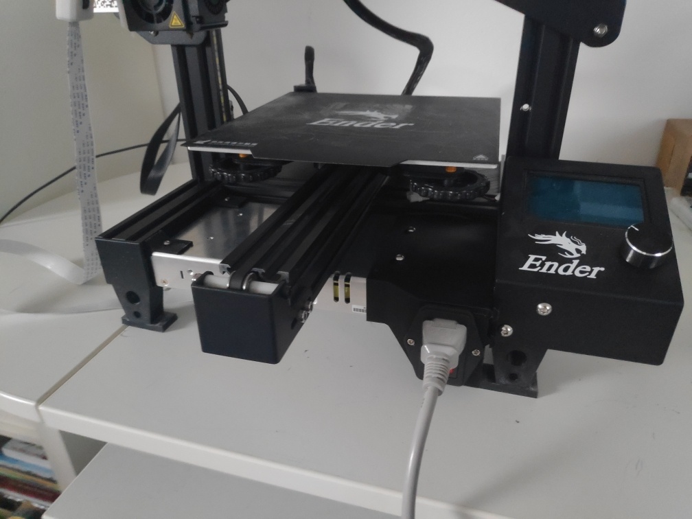

Gisteren een Meanwell PSU binnengekregen (deal gevonden voor € 75,-) en een Creality V2.2 board met 2208 stepper drivers besteld (€ 50,- ). Die laatste wil je trouwens echt hebben, het stock board zorgt echt voor een ENORM lawaai.
Afbeeldingslocatie: https://tweakers.net/ext/f/jQkqrVgct8iBb9PI4a68EwK9/full.jpg

Print is erg goed gegaan:
Afbeeldingslocatie: https://tweakers.net/ext/f/95LWTE03ERosJQLzA6nddr7O/medium.jpg
Afbeeldingslocatie: https://tweakers.net/ext/f/aBVXThRvRz3zF1NTMqaE9KFi/medium.jpg
Afbeeldingslocatie: https://tweakers.net/ext/f/46jdanyNCpuUSxhesX1Tp404/medium.jpg
Nu komt de noob vraag...

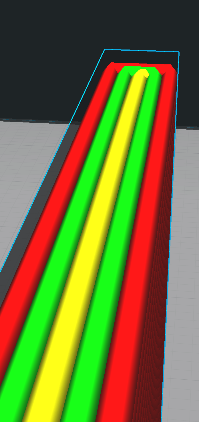

ik heb natuurlijk in cura zitten spelen met de dikte van de want en die stond op 1.2mm
In mijn model heb ik ze op 2mm gezet en blijkbaar overruled cura.
Alle wanden zijn 1.2 mm en daardoor is hij wat wobbly. voor de toepassing prima maar toch.
Hoe kun ik er nou voor zorgen dat Cura gewoon het model aanhoud vwb de dikten eigenlijk?
ik ben nu eigenlijk 2x aan het tekenen....
Ik dacht dat Cura het minimale corrigeerde maar blijkbaar maakt hij dus ook 2mm naar 1.2
Deze signature is om volstrekt onduidelijke redenen verwijderd. PVOutput
  • Gizz
  • Laatst online: 14:55
Gizz
Dunder-Mifflin, Inc.
@DRuw Dat zou niet zo moeten gebeuren. Weet je zeker dat alle instellingen goed staan?
Wat je verder doet kan wel onhandig zijn, afhankelijk van je lijndikte, die combinatie van 2mm wanden in je model en dan cura vertellen dat het 1.2mm moet zijn.
Voorbeeldjes:
In je model een wand van 5mm breed en in Cura een wall-thickness van 1,2mm: geen probleem, aan de beide zijden krijg je een wand van 1,2mm en de overige 2.6mm (5mm- 2x1.2mm) wordt opgevuld met infill.
In je model een wand van 2,4mm breed en in Cura een wall-thickness van 1,2mm: geen probleem, je krijgt een wand van 2.4mm breed (want 2x 1.2mm).
Wat jij nu doet is een gekke tussenmaat. Eén wand van 1.2mm is te weinig, en de 0,8mm die overblijft kun je niet mooi opvullen met met een volwaardige andere wand. Twee wandjes van in totaal 2,4mm is teveel. Wat er vervolgens gebeurt is afhankelijk van je lijndikte.
Met een lijndikte van 0,6mm raak je in de knel. Want 3x 0,6 = 1,8mm (te weinig) en 4x 0,6mm = 2,4mm (te veel). Cura zal dan proberen in drie lijnen te printen, met wat afstand ertussen om toch tot 2mm te komen:
Afbeeldingslocatie: https://tweakers.net/ext/f/5xfUe5I9MeKvcLoI2aXlbxoN/medium.png
Met 0,4mm gaat het beter, want dan kan Cura er 5 x 0,4mm van maken:
Afbeeldingslocatie: https://tweakers.net/ext/f/j8ZUzHH0g8gSymMqrRud82k4/medium.png
Het gedrag wat jij beschrijft, dat Cura de buitenste lagen weg gooit om tot een kern van 1,2mm te komen, krijg ik echt op geen enkele wijze voor elkaar. Voor bovenstaande screenshots heb ik even een muurtje van 2mm dik gemaakt en de lijndikte in Cura staat op 2x 0,6mm of 3x 0,4mm. In geen enkel geval raak ik opeens 0,8mm kwijt van mijn muurtje, al is de oplossing met 3x 0,6mm en wat afstand ertussen verre van ideaal.

Tnx voor je reactie! Ik ga hier morgen in graven want hij staat op 0.4 en ik ging er vanuit dat je in cura het minimale aangaf en je model aangeeft wat het wezen moet..
Kortom zolang het meer dan 1.2 is in mijn geval maakt hij het zelf dikker hetzij door meerdere lijnen naast elkaar per 0.4 of met infill.
Ik had hem net gacalibreerd dus die 1.2 is blijven staan en die meet ik ook.
Waarom het ding gaan 2mm is gaan printen snap ik niet.
Morgen ff spitten (na aansluiten van m'n psu)

Tip voor als je zelf gaat tekenen.
Wall dikte die je wil, moet je kunnen delen door de lijndikte die je in cure opgeeft.
2.0 mm wall : 0.4mm line width = 5 lines

Hoi,
Ik heb de rear enclosure geprint met goede resultaat. Echter passen ze niet in elkaar dus waarschijnlijk …. nee geen idee waarom dat is :D
Wil nu ook https://www.thingiverse.com/thing:3248551 gaan printen en dat doet ie goed tot op de helft ongeveer dan neemt de nozzle mijn print mee weten jullie daar iets op ?
Jerk settings op retraction ofzo ?

@Solid Seal Je printbed schoonmaken met afwasmiddel. Nieuwe (schone) theedoek pakken of laten opdrogen.
Eventueel je bed temp verhogen.
Het kan ook nog zo zijn dat je te ver van je bed print.
Dat je spul niet in mekaar past kan een ellephantsfood zijn, of je hebt je extruder niet goed gekalibreerd. (Of fout getekend zonder marge)

@Solid Seal Het is een dun lang voorwerp en waarschijnlijk print je met PLA. Mijn eerste ingeving is dan warping: wat al geprint is blijft niet meer platliggen maar trekt krom. Als een deel van de print ook maar een fractie meer omhoog trekt dan je layerheight (bijvoorbeeld 0,2mm), dan zal je nozzle er tegenaan beuken.
Mogelijke oplossingen: printen met een brim of op een raft. Geen PLA gebruiken maar bijvoorbeeld PETG. Zorgen dat er geen tocht is (temperatuurverschillen vermijden). De parts-fan minder hard laten draaien. De eerste laag dikker maken. Een draftshield laten printen. Bed warmer.
In jouw geval zou ik zelf (als ik PLA wil blijven gebruiken) een brim toevoegen, de fan uit of heel laag instellen en zo dik mogelijke lagen printen.
Met je retraction / jerk en dergelijke ga je het niet oplossen ben ik bang. Als je print krom trekt en in de weg zit ontkom je niet aan een botsing en bijbehorende problemen :)

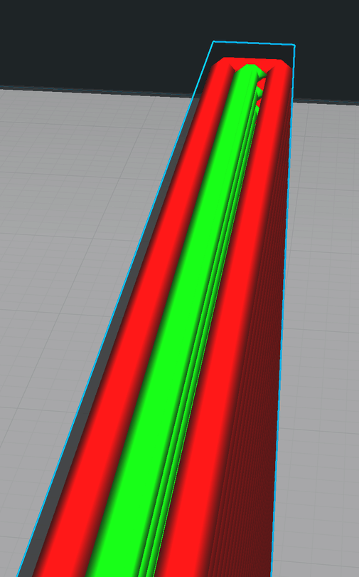

Sinds kort beschik ik ook over een Ender 3 Pro en heb er al erg veel schik van. Helaas begon hij na een aantal prints slecht te printen.
De extruder had last van skipping. (tok tok geluid). Oorzaak: De PTFE tube zat niet helemaal tegen de nozzle aan. Alles schoon gemaakt, nieuwe nozzle, tube goed geplaatst en het resultaat is weer een stuk beter en geen skipping meer. Ik heb de extruder ook opnieuw gekalibreerd en ook het print bed weer opnieuw gekalibreerd.
Ik blijf echter ruimte houden tussen de 2 lijnen in. De 2 lijnen die naast elkaar aangebracht worden raken elkaar net niet. Heet iemand een idee hoe ik dat kan aanpassen?
Instellingen:
Cura
Formfutura rpla 215 graden (moet tussen 200 en 230 graden zijn)
Bed 60 graden
Extruder netjes ingesteld op 10cm
Nozzle 0,4mm
Print quality 0,2
Rest default
  • kmichael

kmichael schreef op vrijdag 28 februari 2020 @ 19:46:
@jhead22
Ruimte alleen op je bed of de gehele print?
Je hebt je extruder netjes ingesteld op 10cm , heb je daarna Cura ook gekalibreerd?
Nee:
Dan heb je waarschijnlijk underextrusion vanuit Cura.
Ja:
Hoe breed staat je line width in Cura?
Hoe breed is de wall?
Staat print thin walls aan of uit?
P.s: de temperatuur "tussen" is een richt temperatuur, dus het mag ook iets warmer of kouder.
De ruimte tussen de lijnen blijft in de hele print. De eerste laag heeft ruimte tussen de lagen, maar ook de tussen lagen en de top laag.
Cura heb ik niet gekalibreerd. Ik wist niet dat dat moet. Ik ga even googlen hoe dat moet.
Temp heb ik al gewissel tussen de 200 en de 235 graden. Dat helpt niet.
Als ik de flow op de printer aanpas op 105 krijg ik betere resultaten.
Staat print thin walls staat uit.
Cura settings:
Afbeeldingslocatie: https://i.ibb.co/whLR172/Cura-instellingen.jpg

Gizz schreef op donderdag 27 februari 2020 @ 22:12:
Voorbeeldjes:
Goed, ik heb mijn modje af en kan nu naar die cura settings kijken.
Ik moet hem sowieso opnieuw printen want dit dikte van 2 heb ik toch wel nodig om hem netjes te houden.
proof of concept is in ieder geval gelukt (ja moet nog ff haakse stekker hebben):
Afbeeldingslocatie: https://tweakers.net/ext/f/hUMOTeMzquSn9lQ0ZftNwDwM/medium.jpg
Afbeeldingslocatie: https://tweakers.net/ext/f/e8vMDTIeCfPLN3sNEh91v3h4/medium.jpg
Afbeeldingslocatie: https://tweakers.net/ext/f/VMmAAeFPXgaXBZi7QMbZ3Q9f/medium.jpg
Nu zit ik Cura te neuzen maar mn nozzle staat op 0,4, wanddikte op 1,2 en wandlijnen op 3.
als ik nu 2.0 wil hebben dan pakt hij dat toch prima met 0,4 nozzle dikte?
Ik zie in het Cura voorbeeld van de gcode die ik daadwerkelijk heb geprint dat hij ook 5 lijnen gebruikt maar ik meet toch echt 1,2 (en ja ik heb net mijn extruder gecalibreerd).

  • Gizz
Gizz
@DRuw
Kun je zien hoeveel lagen dik er daadwerkelijk geprint worden? Zijn dat er maar 3, of zijn het er 5 die niet lekker gevuld zijn waardoor je tot maar 1,2mm komt?
En je weet zeker dat er echt een 0,4mm nozzle in je heatblock hebt geschroefd? :)

Gizz schreef op zaterdag 29 februari 2020 @ 15:07:
@DRuw
Ik heb de standaard nozzle niet veranderd en ik moet zeggen dat ik er nergens op kan lezen wat de doorlaat is... dat is toch 0,4????
met printen was ik er niet bij...:(
Ik weet al wat... Ik laat bv het model in cura even door de bodem zakken zodat hij straks alleen een stuk van de bovenkant print. Makkelijk meten en dan volg ik hem even om te zien wat hij daadwerkelijk doet...wordt vervolgd
Edit: ik heb mijn remixjes op Thingi gezet: https://www.thingiverse.com/thing:4192361
Ik print nu de top support welke ook uit 2mm bestaat en ik zie dat hij 5 lijnen print, dikte kan ik niet goed meten maar lijkt ongeveer 1.8 te zijn.
Vanavond laat klaar en dan kan ik het zien.
Hopen dat hij past, ik heb nu 2 kleine deeltjes waar hij op hangt en maak er nu 1 geheel van.

Mijn steppers werden vorige week opeens heel heet (echt een licht brand luchtje ook op een gegeven moment). Daarvoor een print gedraaid die wel gewoon werkte zonder problemen, daarvoor een SKR Mini E3 geplaatst. Dus de hele configuratie nagekeken (vooral de voltage settings) en daarna nog maar is geprint; komt er geen filament meer uit de nozzle. Wat blijkt? Filament zit vast in de extruder (aluminium). Ik heb deze er geprobeerd uit te halen, maar dat is niet gelukt (afgebroken).
Twee vragen:
1. Kan ik de extruder in de oven leggen om het stukje PLA zachter te krijgen en er op die manier uit te halen?
2. Is dit de rede geweest dat alle steppers heet werden? Waarschijnlijk kon de extruder niets meer feeden.
2b. Indien dit het geval is, hoe kan ik voorkomen dat de steppers zo heet worden wanneer dit gebeurt behalve goede filament gebruiken?

Soepstengel schreef op dinsdag 3 maart 2020 @ 12:04:
Twee vragen:
1. Hou het boven een gasfornuis. Op een geruime afstand. Het filament zal dan iets smelten zodat je het eruit kan trekken. Oven zou ik niet doen, de temperatuur is lastiger te regelen
2a. Kan diverse oorzaken hebben. Afstelling van Vref b.v. Gewoon goed in de gaten houden eventueel nog eens de stroom meten
2b. De “tandwiel” in de extruder goed schoonhouden ( versleten tandenborstel doet wonderen ) en of kijken of de “tandwiel” versleten is.
  • Soepstengel
  • Laatst online: 18-11 16:45
vincent_1971 schreef op dinsdag 3 maart 2020 @ 13:00:
Dat gaat hem helaas niet worden, ik heb een inductie kookplaat :/

  • Soepstengel
MikeOO schreef op dinsdag 3 maart 2020 @ 14:01:
Geen simpele gasbrander?
En als je de temp van je hotend eens wat hoger zet, zeg 230
Het zit niet in m'n hotend maar in de coldend.
edit: ik ga wel even wat verzinnen, ik moet dat deel dus opwarmen om dat stukje PLA eruit te krijgen, ik kan daar wel iets op vinden :)
edit2: het is gelukt met een aansteker en tangetje! Afbeeldingslocatie: https://tweakers.net/i/4PxxjVTjKZluXp69XmWbPOxRNQc=/f/image/D4d1RIBz6Ds2zHRVOuL4O0zX.jpg

Misschien een zeer goede tip. Koop een metalen extruder. Op alie zijn ze goedkoop. De koppeling op zo een plastic geval zal eens losschieten. De koppeling gaat gaat elke keer een klein beetje heen en weer en zal zo de schroefdraad vergroten
  • Soepstengel
vincent_1971 schreef op woensdag 4 maart 2020 @ 09:03:
Haha, dit is een metalen, anders was het geheel wel gesmolten met een aansteker ;)
