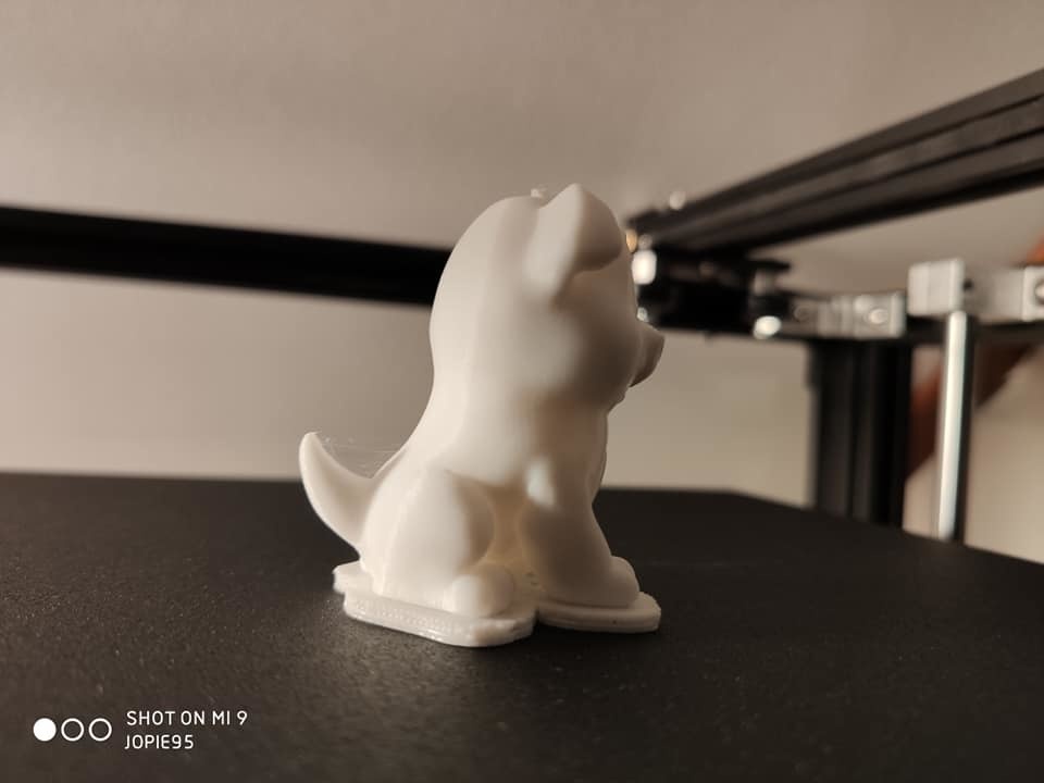

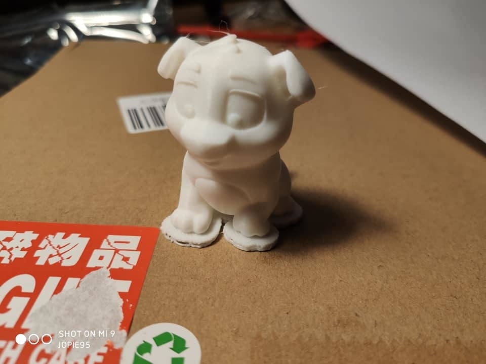

Vandaag mijn eerste 3D print gedaan.
Dit is gedaan met een standaard ender 5, ik ben best tevreden met het resultaat.
Afbeeldingslocatie: https://tweakers.net/ext/f/pna75itz18WhkJ0FnRaFb4oy/thumb.jpg
Afbeeldingslocatie: https://tweakers.net/ext/f/xNqoY9TLARRgvxG9pZ87hDso/thumb.jpg
volgende print zal een benchy worden waarmee ik een beetje bekend met de software kan worden.

@jopie95 wel ff het stukje raft verwijderen om naar het logo te kijken ;)

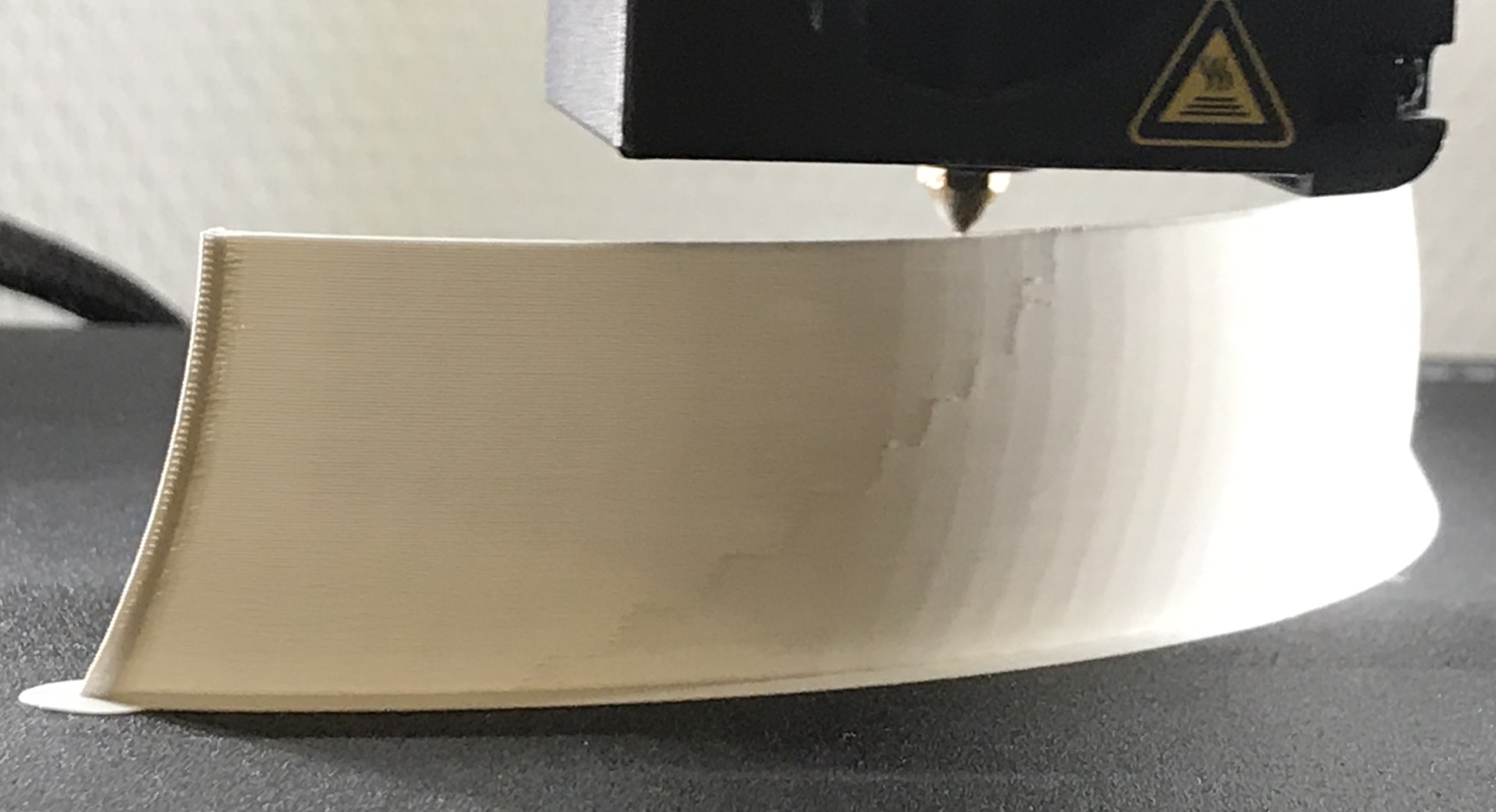

Op mijn prints zie ik het volgende.
Afbeeldingslocatie: https://tweakers.net/ext/f/YNYXmxHIaY0IHJsknHM251QX/full.jpg
Dit trappetje, dit is op de plek waar een layer height change gebeurd. Aan de buiten kan zit er een extra "puntje" en aan de andere zijde net iets naar binnen.
Is dit een slicer probleem of een printer probleem en hoe kan ik dit verhelpen?
  • r_255
  • Laatst online: 29-09 21:04
@eth0
Even lezen over z-seam, het is idd een layer change.
die kan je ook verstoppen op een plek waar je hem niet zo prominent ziet.

  • eth0
  • Laatst online: 15-09-2025
Had al lopen zoeken. Maar met de juiste term kom ik verder ja. Bedankt
