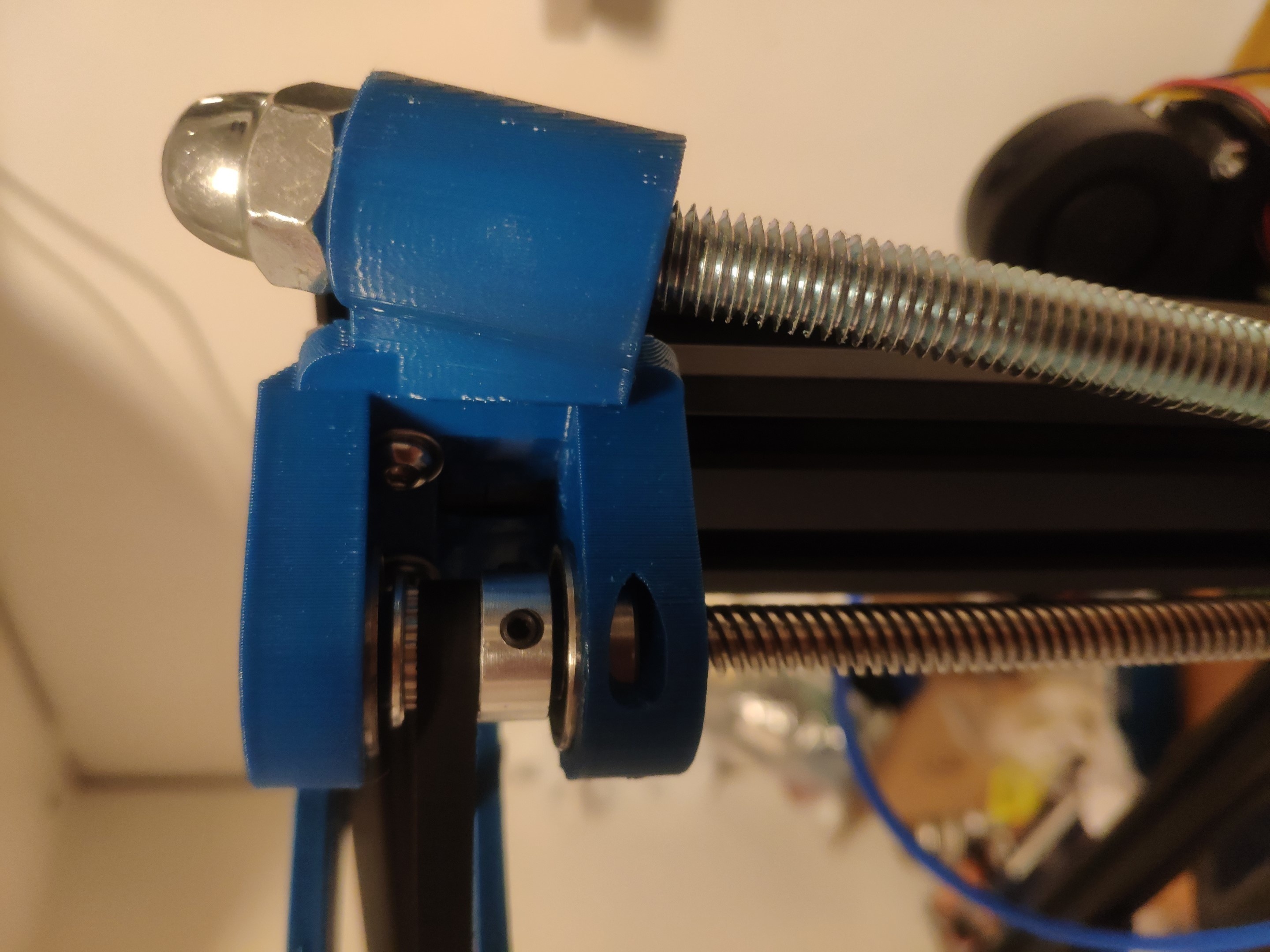

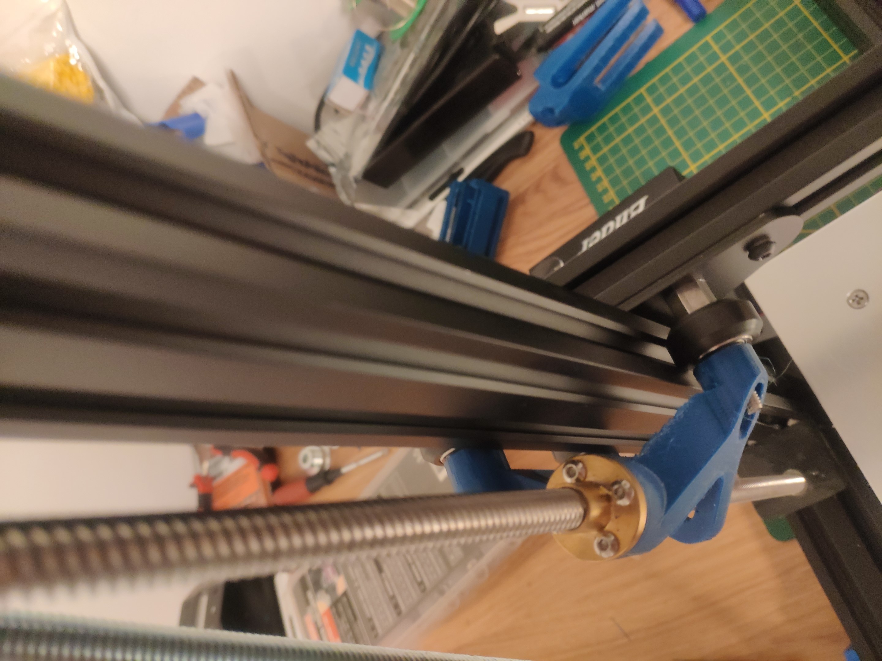

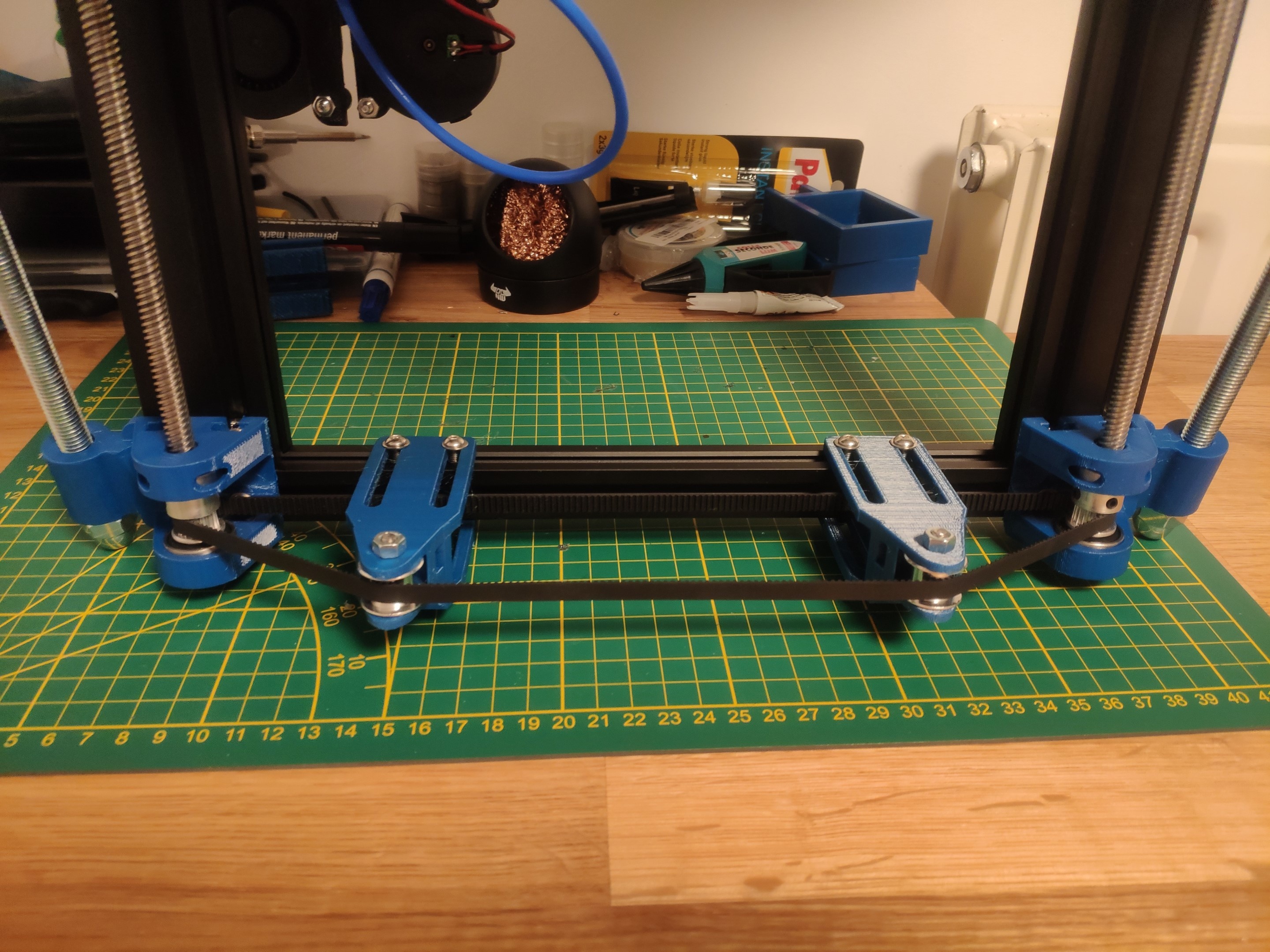

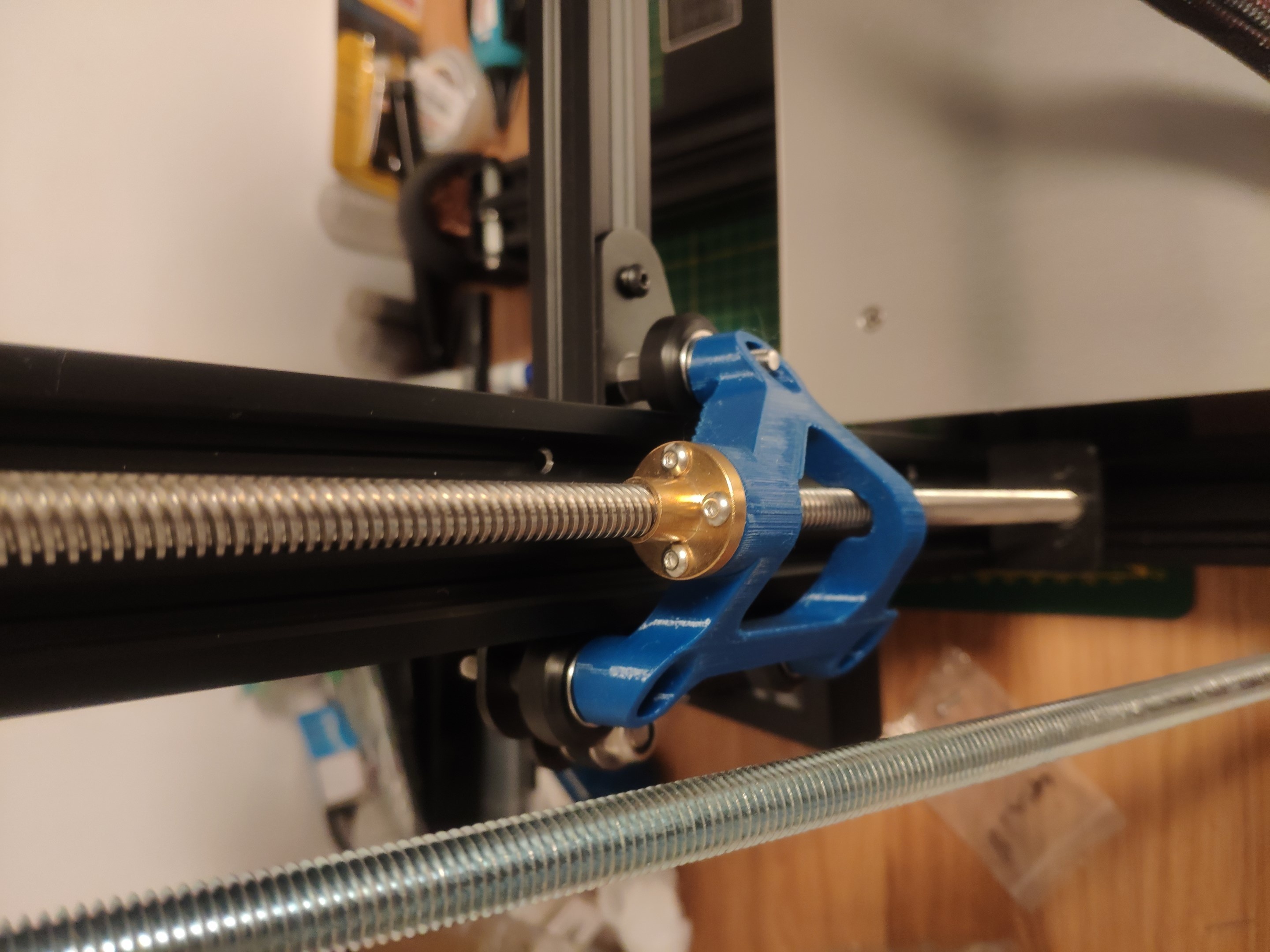

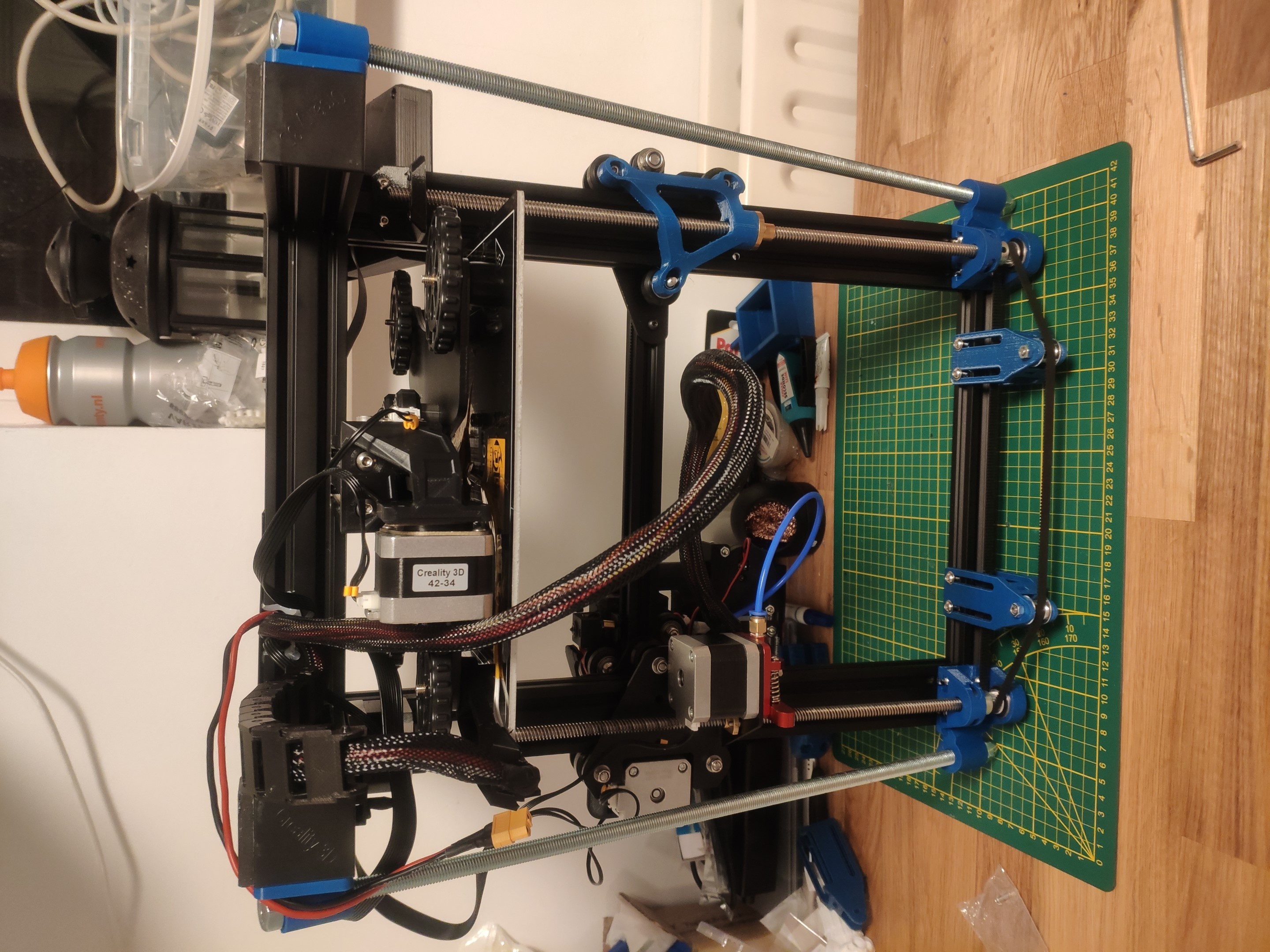

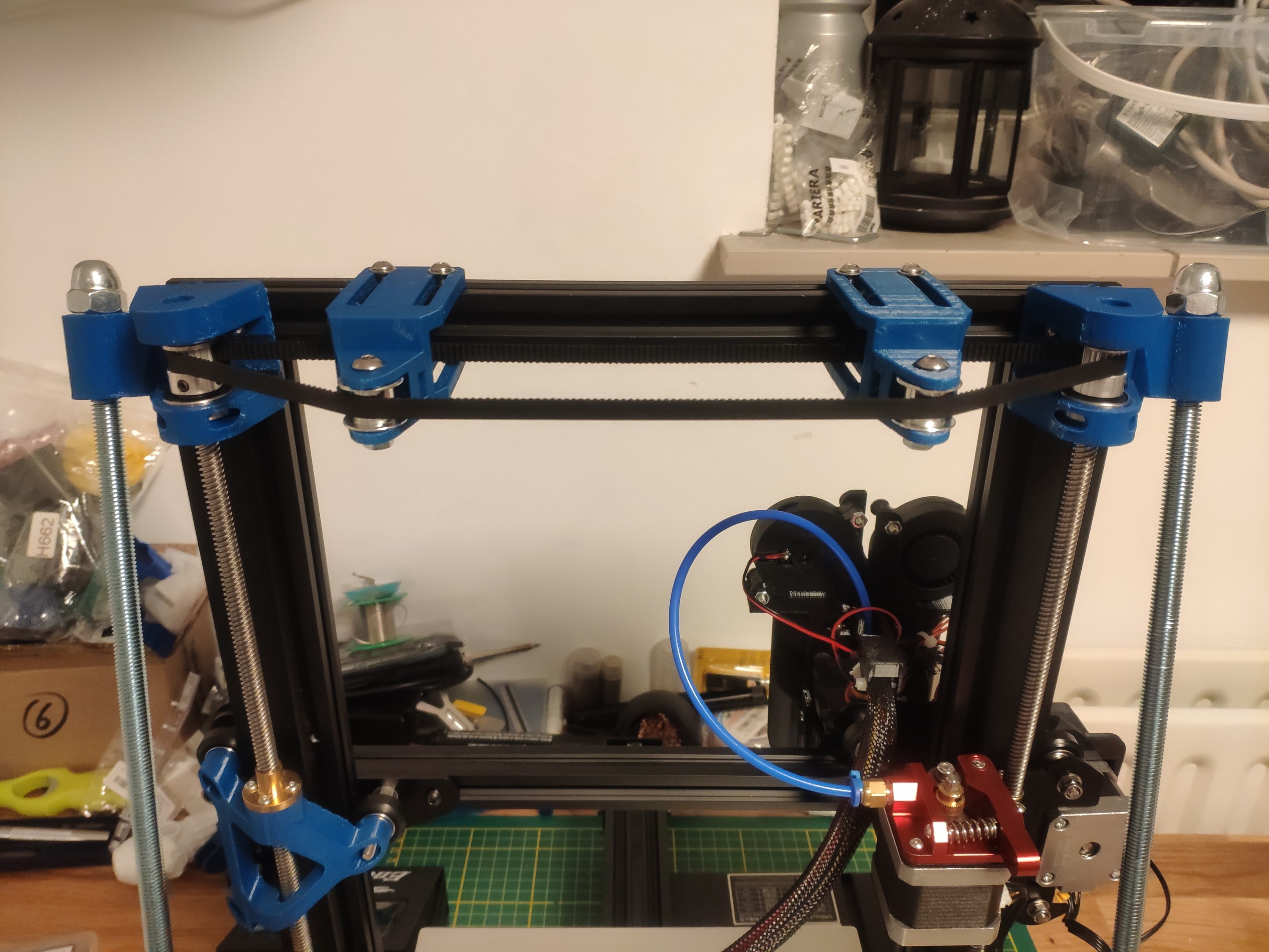

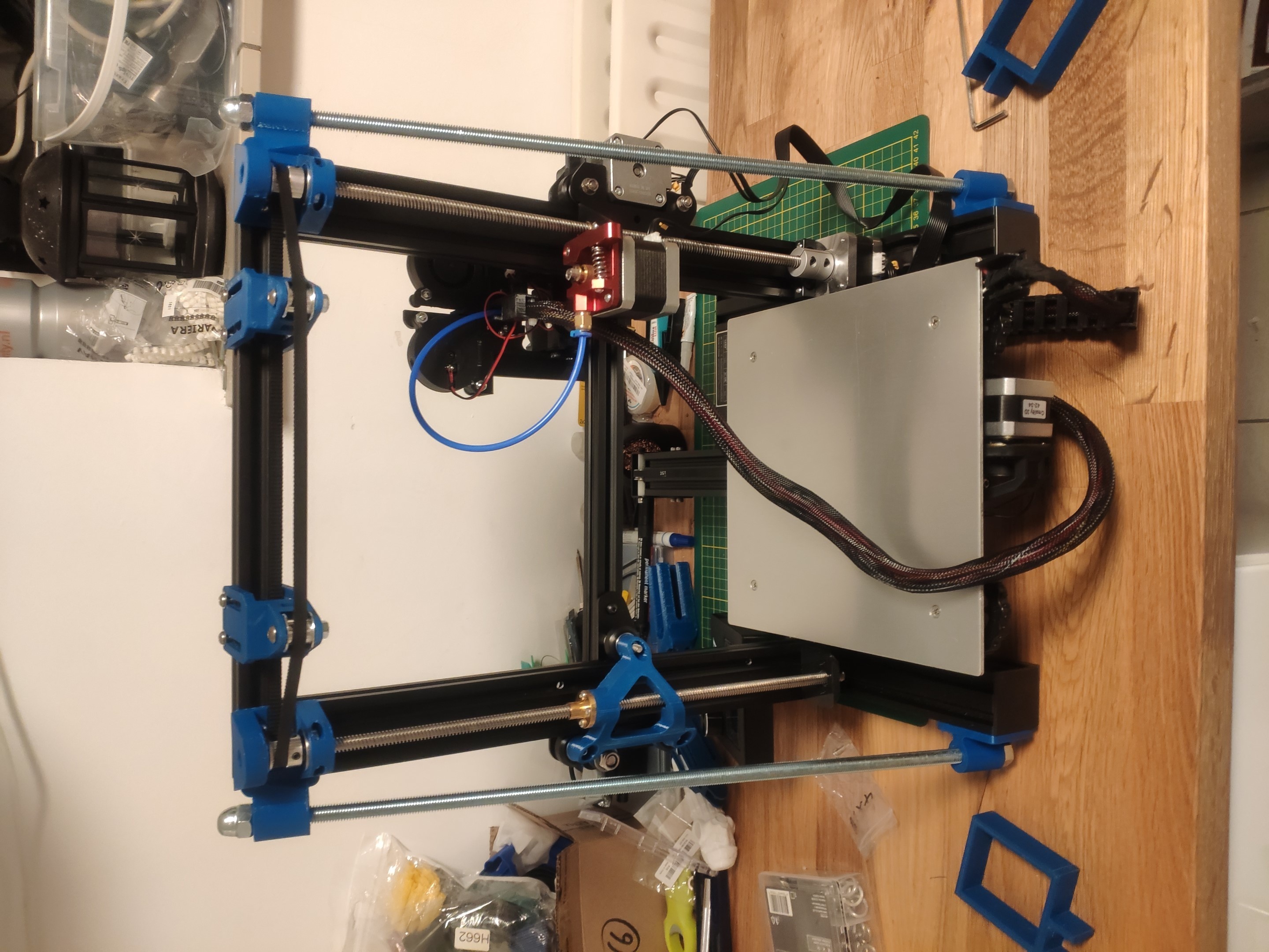

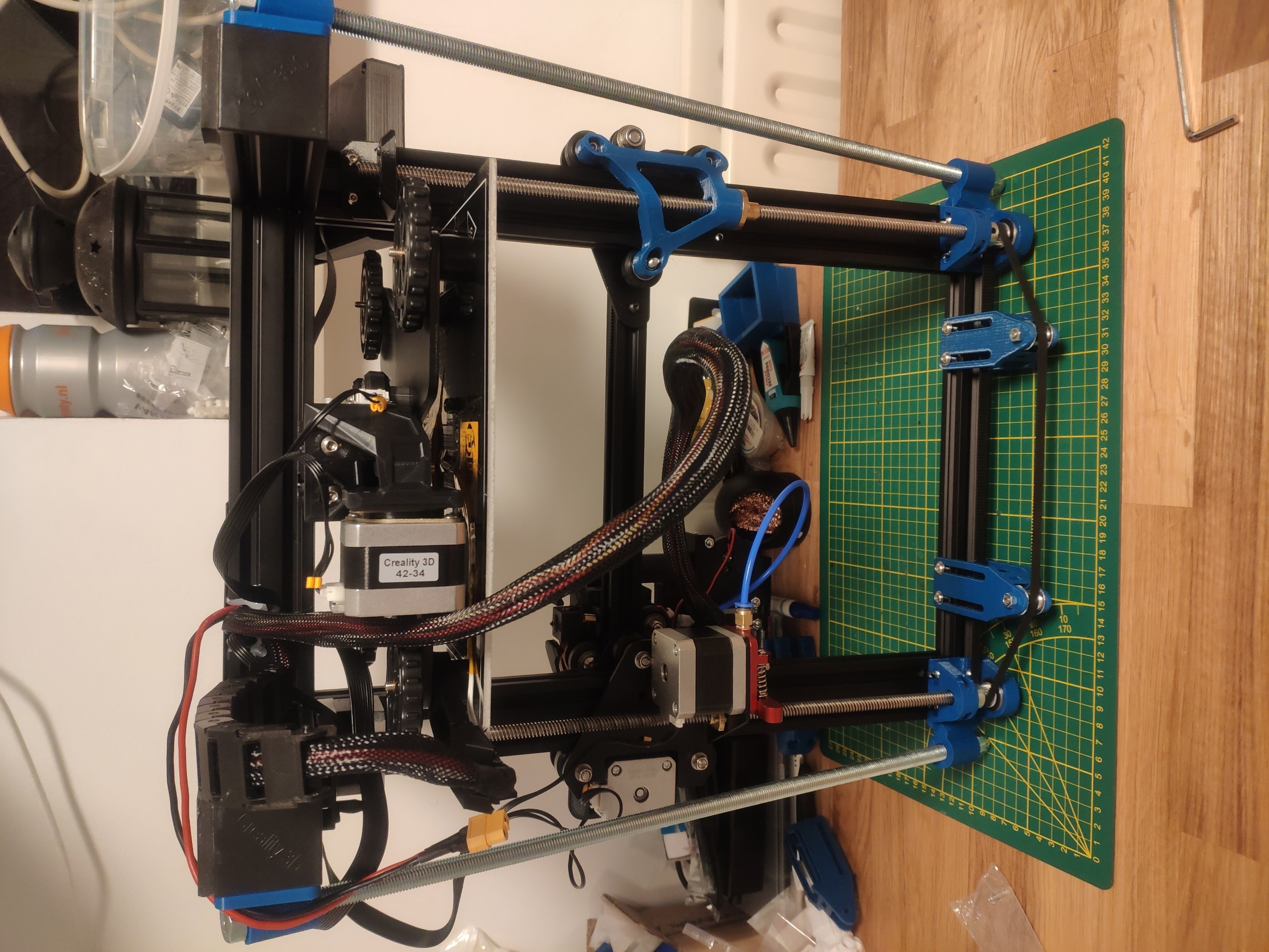

Ik zal morgen even een fotootje posten van mijn Dual Z setup. Ben behoorlijk aan het kloten geweest maar het is echt wel heel mooi geworden. Morgen meer info!

@Daniel.
Op mijn cr10 5s wil de boel nog wel eens scheef staan, heb 2 dingen met een vaste hoogte die ik altijd even onder mijn x-as plaats voor het printen zodat ik zeker weet dat z li en re op gelijke hoogte staan. Met een bltouch zie je dat meteen, maar zonder wil het nog wel eens zijn dat mensen hun bed gaan verdraaien.
Fotos ?

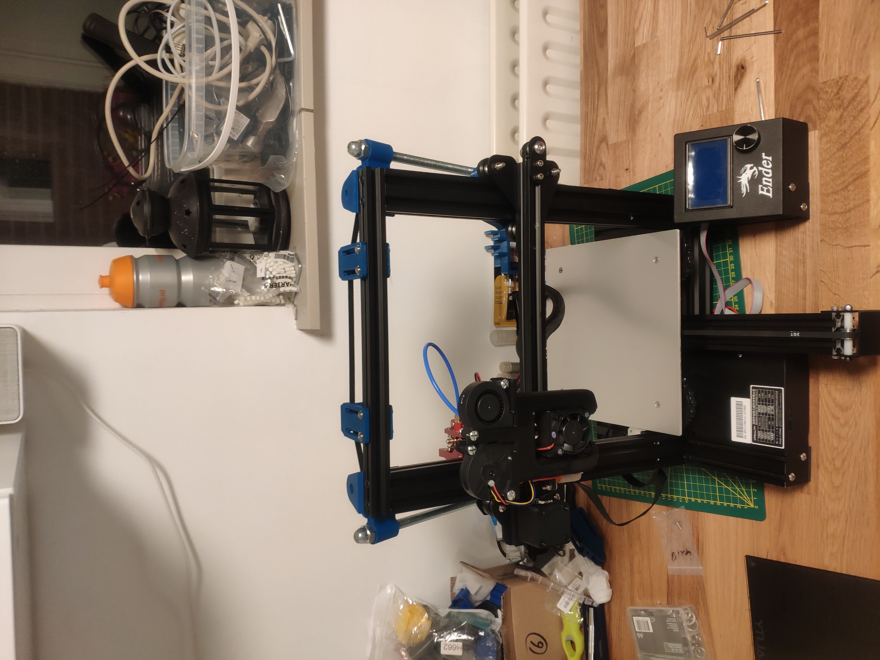

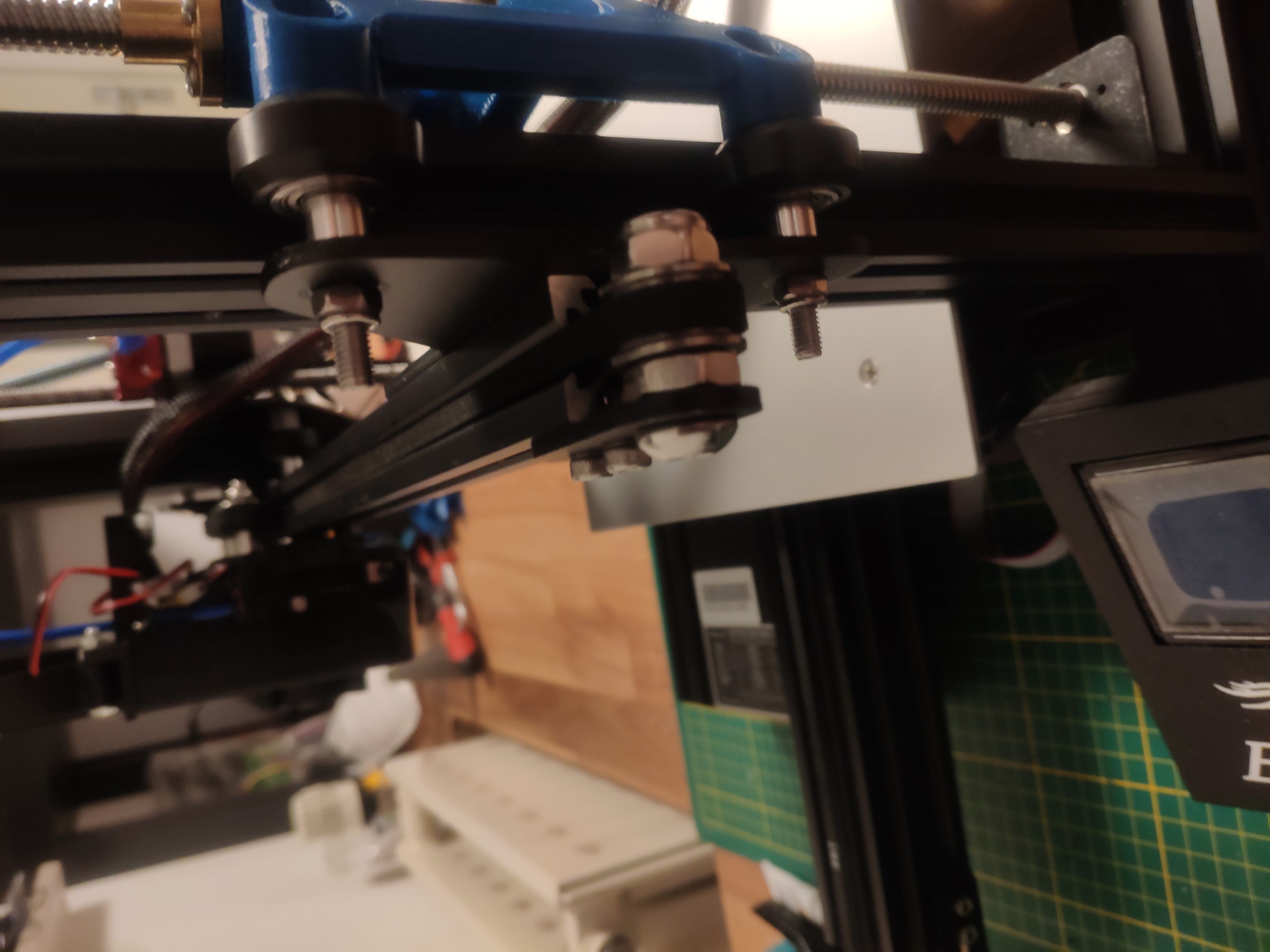

r_255 schreef op zaterdag 19 oktober 2019 @ 07:29:
@Daniel.
Fotos ?
BIj deze de foto's van de Dual-Z mod. De mod die ik heb toegepast is die van ProperPrinting. Een Nederlander die echt wel hele mooie dingen maakt :) . Ik maak meer mods van hem, de mods die hij maakt zijn echt geniaal! https://www.thingiverse.com/thing:3746653
Ik heb iets andere tandwielen gebruikt voor de mod + een spanner die ik deels heb aangepast zodat die goed paste op de Ender-3. Voor de geïnteresseerden, dit is de aangepaste versie door mij.
https://www.thingiverse.com/thing:3925520
Hij print nu wel echt mega stabiel en de z-as valt ook niet meer naar beneden als die stil staat.
Dual z
121110
987
654
321
<GoTHC>Daniel#23781 | Mijn PC

kmichael schreef op dinsdag 22 oktober 2019 @ 22:06:
Kun je de foto's ook een kwartslag draaien? :+
Op mijn PC staan ze correct, maar het Tweakers album doet er zo af en toe wel wat raars mee.
Edit: Maakt niet uit in welke oriëntatie ik ze upload, ze komen altijd zo te staan.

@Daniel.
Netjes gedaan hoor!
@kmichael
Nee, joh als je goed kijkt zie je dat die printer op zijn kop staat.... moest ook ff kijken 80)

@r_255
Staat inderdaad op zijn kop, je moet toch op een manier die schroefjes erin krijgen en vastdraaien.
En dankjewel, ben ook erg blij met het resultaat!

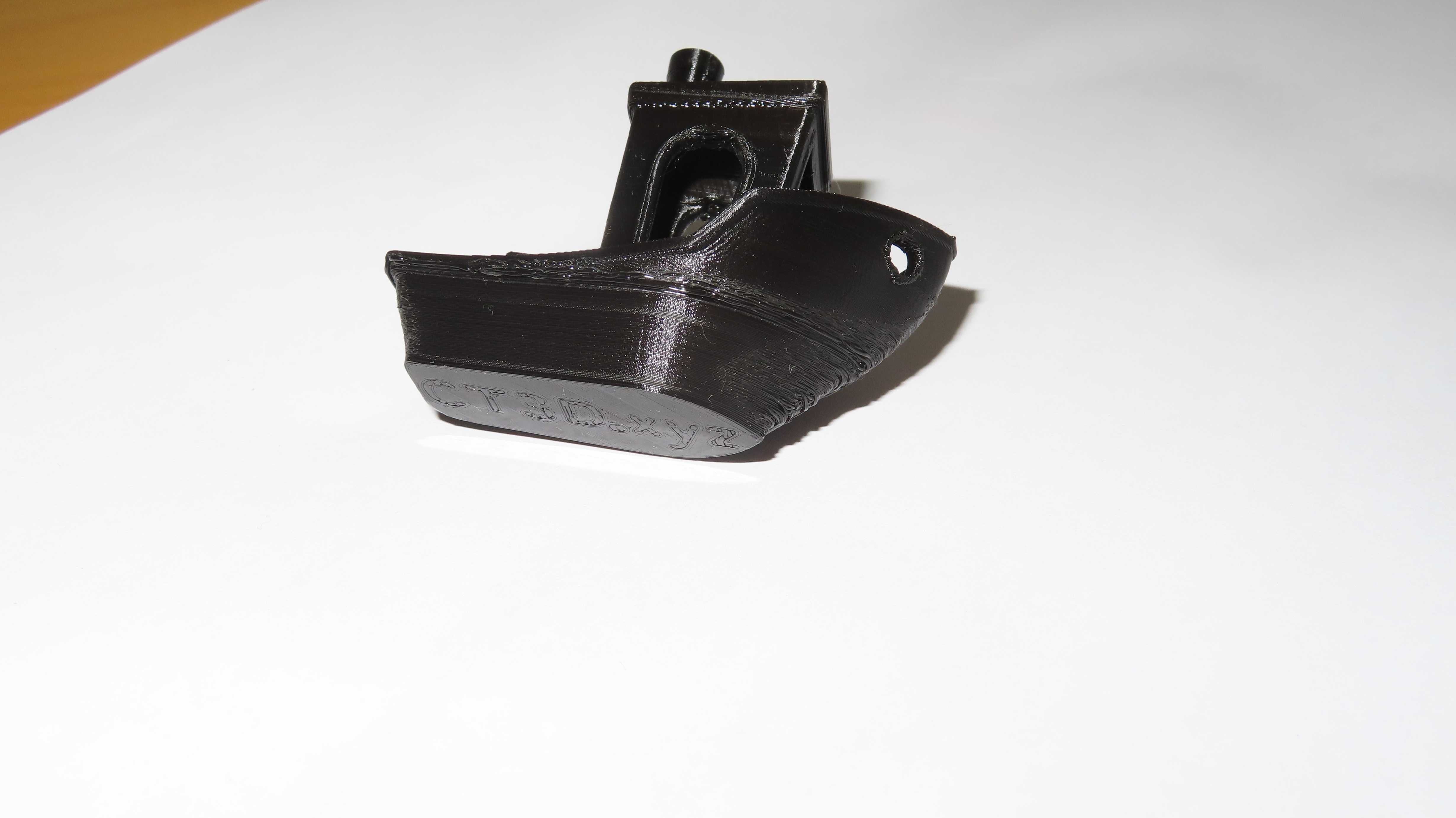

Onlangs heb ik een Hero Me fanduct geprint en geïnstalleerd. Daarna heb ik als test een benchy geprint, maar ik ben niet echt tevreden eigenlijk:
Benchy_01
Als ik het issue analyseer aan de hand van een poster uit een eerdere post van mij dan denk ik dat ik nu last heb van te weinig koeling.
Ik heb echter aan mijn fan instellingen in mijn slicer nog niets aangepast, en die staat dan ook standaard op 100%. Het issue is goed zichtbaar op de boeg van de benchy, waar een nozzle van de Hero me eigenlijk recht op blaast. Ik zou daarom ook eerder verwachten dat ik te veel koeling zou hebben daar. Maak ik nou ergens een denkfout?
We've got that ring of confidence

Yukkie schreef op woensdag 23 oktober 2019 @ 16:23:
[Afbeelding: Benchy_01]
Heee!! bekend plaatje!
Toevallig Slic3r of PrusSlicer?
Ik had namelijk hetzelfde en ben vanochtend als test overgegaan naar Cura : print zonder issues!
  • MikeOO

raymondw schreef op woensdag 23 oktober 2019 @ 22:14:
Dit was met PrusaSlicer. Ik ben/was juist bezig om wat meer over te stappen naar PrusaSlicer omdat ik daar snellere en betere resultaten mee haal(de) dan met Cura. Maar ik vind in Cura weer handiger dat je gemakkelijker profielen per filament kunt maken. Erg jammer dat die slicers zulke duidelijke plus- en minpunten hebben (voor mij dan) waardoor ik nog niet definitief kan kiezen voor een van de twee.

@Yukkie
Met mijn oude printer heb ik alles gedaan met Slic3r, maar daar printte ik niet veel verschillende dingen mee.
Nu ik een Ender 3 Pro heb, kan ik eindelijk zonder geur en geluid printen.
(Vraag mij nu alleen af of de printer echt zo slecht was of dat het merendeel aan de software lag)
Helaas zie ik dus behoorlijk verschil in kwaliteit van de software.
Beide pakketten heb ik de laatste versie en gebruik ik, waar mogelijk, dezelfde instellingen.
Maar als je naar de 3DBenchy kijkt
- letters op de achterkant
- Infill in de letters aan de onderkant
- onderste deel van de boot is gewoon lelijk slecht
- infill is beduidend minder in het midden van de boot met Cura
- Minder druppeltjes op plekken zoals patrijspoorten
- slechte kwaliteit onder het dak richting de overhang bij de deuren
Kan de foto's online zetten, maar het is echt 1-op-1 jou print...
