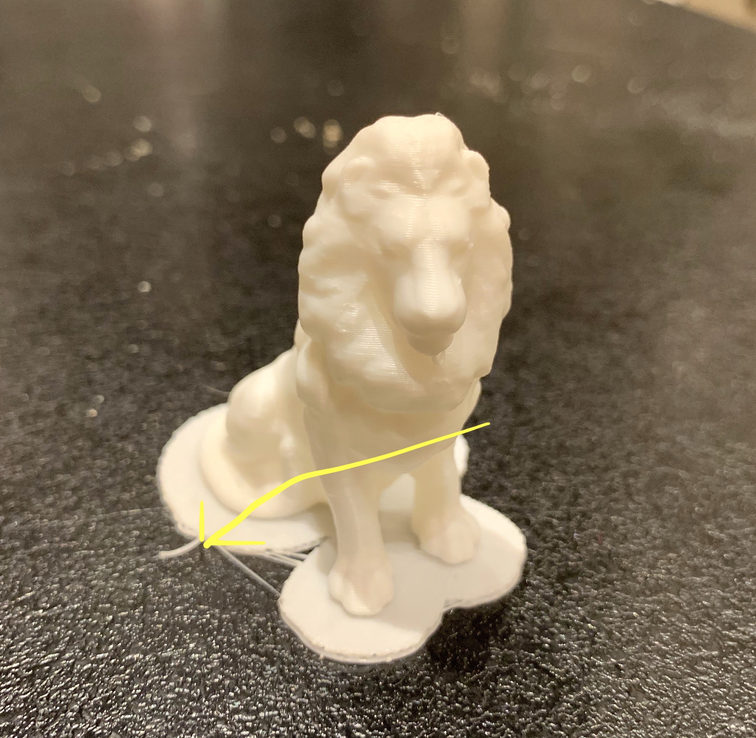

Van de week de Ender 3 pro besteld. Vanmiddag eindelijk kunnen bouwen en geflasht en het eerste test printje vanaf het meegeleverde SD kaartje rolt er nu langzaam uit. 2 vragen, hoe voorkom je dat er al wat PLA uitlekt voordat de print start en in de weg ligt bij de eerste laag/begin van de print.
En daarnaast als ik iets download zoals de xyzCalibration_cube.stl hoe print ik dat dan, welke software heb ik nodig. Heb octoprint op een Pi draaien nu, maar die zegt dat ik moet slice, ook lees ik het eea over cura.
Eerste print is wel goed gelukt, bij de pijl zie je het sliertje wat eruit gelopen is.

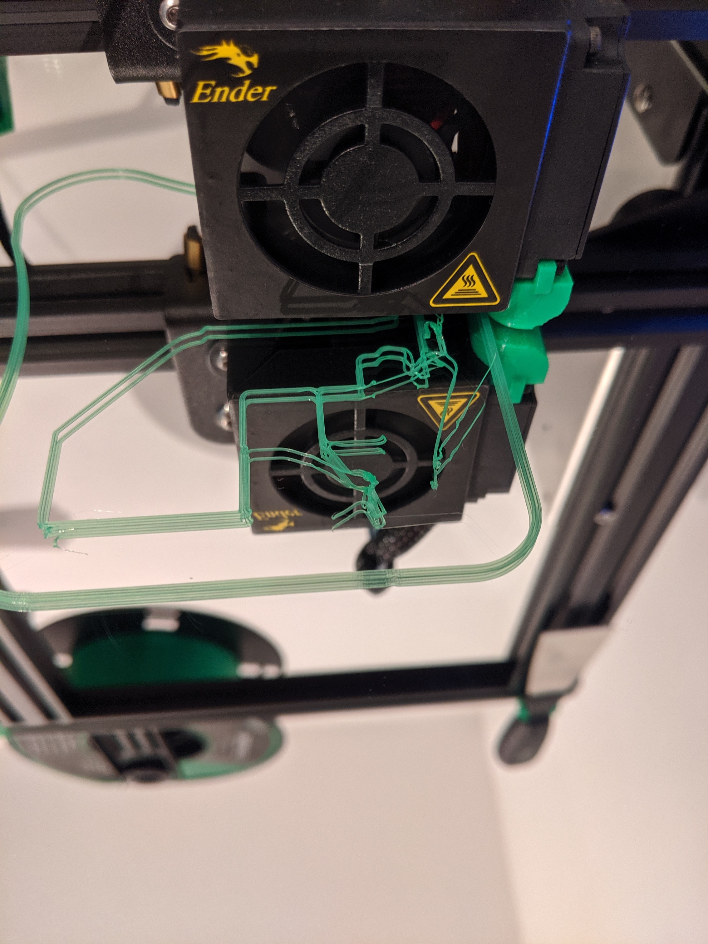

Iemand een idee waarom ik met Cura versie 4.3.0 op de Ender 3 pro het volgende probleem heb, het 1e lijntje wordt nu veel meer naar rechts op de buildplate geprint, ik heb het dus over de eerste horizontale lijn welke wordt geprint voordat de daadwerkelijke print start. Normaal is dat echt op een paar milimeter van de rand, maar nu is het op 2 centimeter, de skirt van mijn model gaat er soms zelf overheen.

robbinonline schreef op vrijdag 11 oktober 2019 @ 22:13:
Begin met je printer af te stellen. Een printer moet (meestal) afgesteld worden qua waardes en beter is om daar eerst mee aan de slag te gaan. Hiermee voorkom je al veel problemen met printen en tevens leer je omgaan met de printer ;)
The Edge of Tech heeft bv een goede filmpjes. Kijk daarvoor naar de eerste filmpjes (onderste)
YouTube: The Edge of Tech
Deze zijn gebaseerd op een PDF van Luke Hatfield.
https://c3d.media/wp-cont...-and-others-5-22-2109.pdf

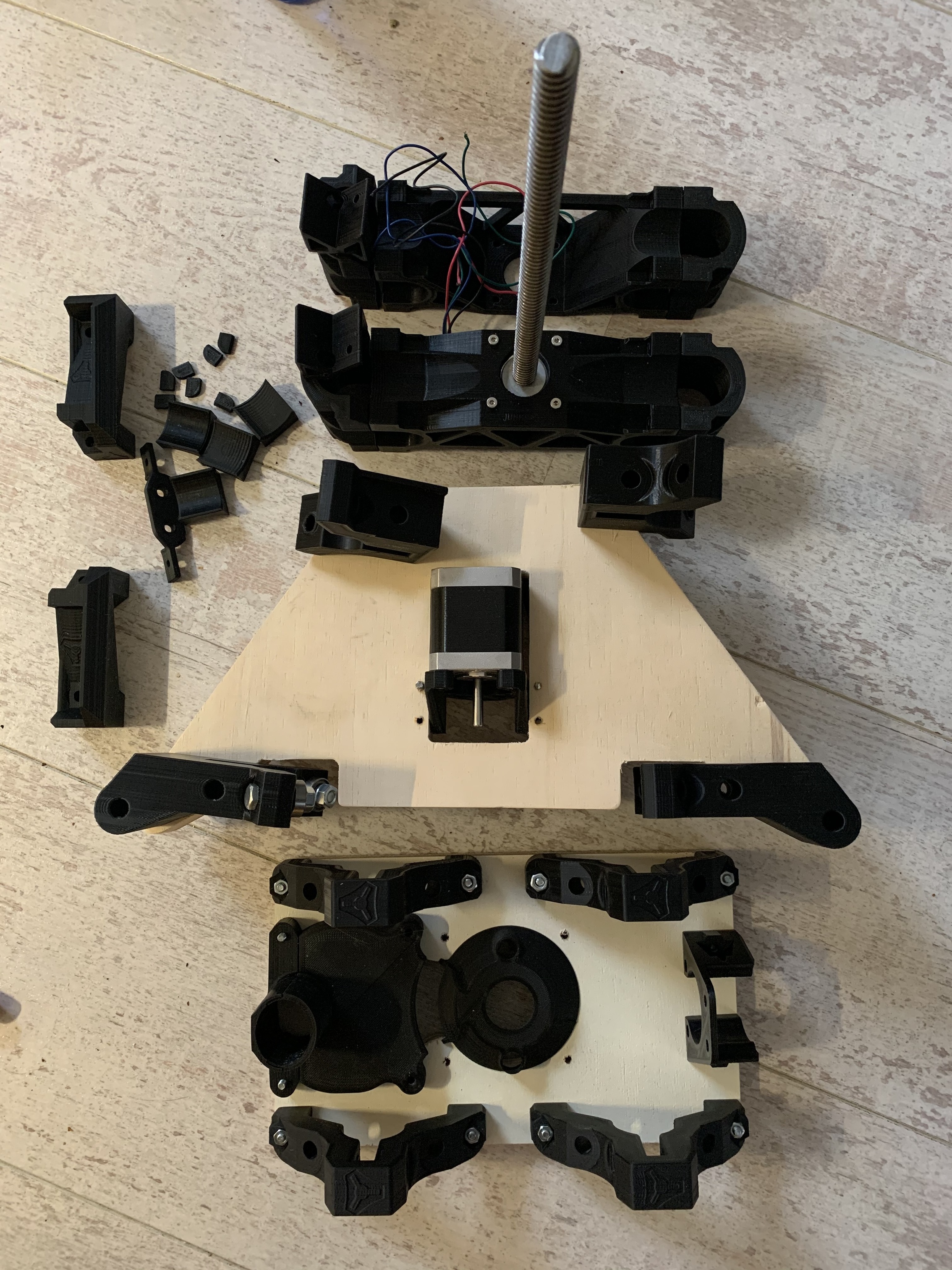

Zo gisteren avond de laatste print run aangezet voor de low rider, geweldig hoe alles past en ook hoe de schroef gaten in het geprinte over een komen met de gefreesde delen.
Afbeeldingslocatie: https://tweakers.net/ext/f/ZRQytxPA5Vi1s18eJU9o1B4e/thumb.jpg
Gisteren ook nog een bekende gevraagd of ik zijn groot formaat portaal frees mag gebruiken om deze tafel te maken. https://www.v1engineering...en-a-little-carried-away/
Ik denk dat de geprinte 3d deeltjes daar wel deftig op zullen staan.
Inmiddels is alles geprint en heb ik geheel vanaf 0 een tafel getekend, geïnspireerd op de eerder genoemde... Alles netje in elkaar vallend en metrisch. Denk: 8)7 waarom print ik hem niet even... Na een dikke week printen was het al stil in huis. Al was ik even vergeten wat voor herrie hout maakt op de frees.
Was nog wel even spannend ma 1 dag en 7 uur printen of ik het ging redden met deze rol
Afbeeldingslocatie: https://tweakers.net/ext/f/tElVuQ5jWv1wIAHFRMrgTPh8/thumb.jpg
De onderdeeltjes gefreesd en geprint bij elkaar.
Je zult even helemaal aan het begin moeten beginnen. Check youtube, check the interwebs... er is zoveel gedaan al. Een klein beetje zoekwerk vanuit je eigen kant mag ook wel.

Onlangs heb ik de flexibele printmat van mijn Ender 3 Pro "moeten" vervangen met een IKEA spiegel, aangezien de printmat beschadigd was. Deze is iets te hard/te ver gebogen, waardoor de mat niet meer vlak is.
Maar ik heb met "ingewikkelde" first layers constant het volgende probleem:
[Afbeelding: Probleem]
(focussen is lastig op een spiegel, mijn excuus)
In dit geval probeer ik een Hero Me Base te printen en zoals je ziet, blijft de outline van mijn first layer dus niet op z'n plek.
Ik heb al van alles geprobeerd:
- diverse malen mn bed geleveld met zowel gewoon een 80 gr A4 papiertje als een kassabon (ik heb gelezen dat dat beter is omdat dat papier dunner is)
- Verschillend PLA Filament
- Bed temperatuur verhoogd naar 70 graden en het bed langer voor verwarmen zodat de spiegel warmer is, - initiële print temperatuur omhoog naar 215 graden (van 210),
- First layer langzamer (20 mm/s) of sneller (50 mm/s) gezet dan standaard
- De spiegel heb ik al diverse malen schoongemaakt met spiritus en/of glassex.
Maar niets lijkt te helpen. Het enige wat lijkt te helpen is en raft of een brim, maar daar wordt het uiteindelijke object niet echt knapper van. Het frustrerende is dat de initial purge line en de skirt wel netjes blijven liggen altijd. Wat doe ik nou fout?
Spiegels zijn altijd klote (tot zover), pak een glasplaatje van de lokale schilder 2 of 3mm dik.
De tafel, ben nog niet tevreden over de poten
Deel van de geprinte tafel
