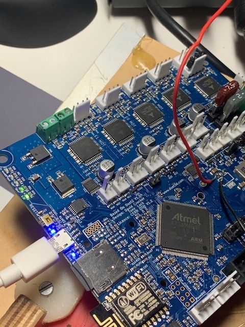

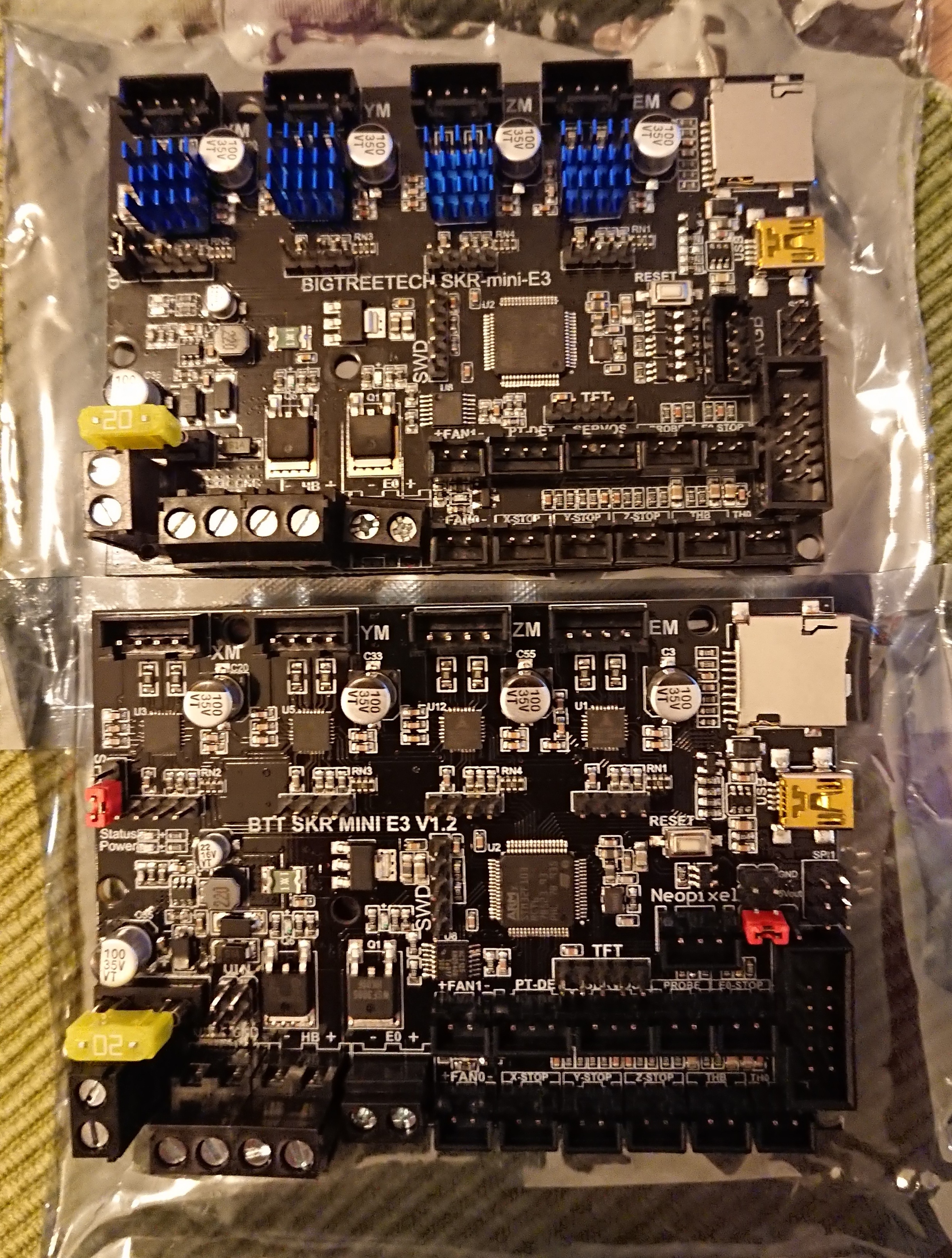

Eindelijk m'n vervangende skr mini E3 binnen, en inderdaad een v1.2 :)
Oud VS nieuw: (wat subtiele verschillen voor de speurders)
Afbeeldingslocatie: https://tweakers.net/ext/f/VIGs9n2QjhddVRWDm99VCK5e/full.jpg
(Moet op de nieuwe natuurlijk nog de heatsinks plakken, verder is linksonder het deel rond de voedinginput wat veranderd, rechts de RGB VS neopixel aansluiting, en de traces zijn duidelijk dikker, maar dat is niet zichtbaar op deze aardappelfoto)

@phYzar
En je heb nu een 02 zekering ipv een 20 ;) , hoop dat je van deze meer plezier gaat hebben.. _/-\o_
Zie dat de led mosfetjes helemaal weg zijn en er voor de neo alleen een voltregulator zit.

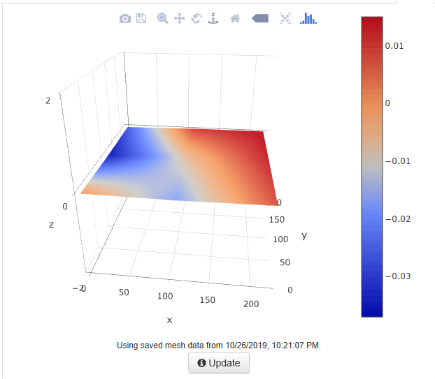

Goed, ik heb even een testje gedaan, en das natuurlijk geen wetenschap. Maar ik ben toch verbaasd over wat het in totaal scheelt op het bereik van het hele bed is het maar 0.02 maar daar lokaal wil het nog wel verschillen tot wel meer dan 0.1 en dat is dan alleen het bed. li is kamer temp en rechts 60c
Afbeeldingslocatie: https://tweakers.net/ext/f/eU6Oh4NT4efhfeJcuAfBe5NM/full.png
Nog even wat langer door gewarmd ziet er zo uit, en deze heb ik 2x gemaakt en kwam er nagenoeg het zelfde uit. Je zou haast aan je sensor gaan twijfelen.
Afbeeldingslocatie: https://tweakers.net/ext/f/jURqr3r26GHRJNlGq7l7i7TZ/full.png
Ik denk ook wel dat dit plaatje verder goed illustreert waarom de 4 hoeken bed level methode voor veel mensen niet werkt.

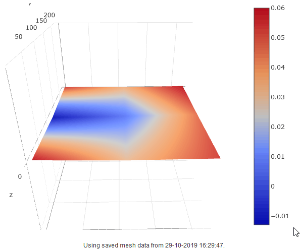

Ik denk ik wil dat ook proberen. Dus heb er nu een Pi aanhangen met octoprint. Had ik veel eerder moeten doen, na een aantal pogingen en aanpassingen aan de ringen heb ik dit voor elkaar gekregen op een glasplaat. Ik denk dat ik nu niet hoef te klagen.
Heb i.p.v. veren wel siliconen dingen en ik print op een plakspiegel van de Action.
Bed visualizer

@Daniel.
Netjes hoor, al lijkt het soms op het plaatje dramatischer dan het is.
Nu zie je teminste wat het probleem is.... Of in jouw geval dat je bed niet het probleem is.
0.04 verschil, daar teken ik voor. Ik heb zelf gisteren middag ook de boel nog wat uitgevuld, maar het dunste ringetje wat ik heb was al 0.5 en ik had iets van 0.2 nodig. Alu folie was op en ik bedenk me in eens : Kan natuurlijk ook een stukje mislukte 1st layer proberen. Die zou zo rond de 0.2 zijn. Werkt zover prima.

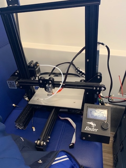

Gewoon gezellig met je ender 3 in de trein, zojuist terug met mn marktplaats aanwinst. Heb hier 100,- eu voor betaald en er zit gewoon een orginele microswiss hotend op. Als klap op de vuurpijl is het inclusief een Duet wifi 1.4 controller inclusief groot touch screen. 2 x glazen bed. Iemand die ergens aan begonnen was en er niet meer uitkwam. Ik ben erg benieuwd naar de reprap firmware van de duet.

@r_255 Koopje zeg! Mijn 2e is ook bijna klaar. Nog een paar upgrades. Een duet is wel echt nice, die is al 100 euro waard

Die bed level visualiser is best wel leuk.
Na 15 min prutsen met m'n bed level kom ik hier op uit:
BLV

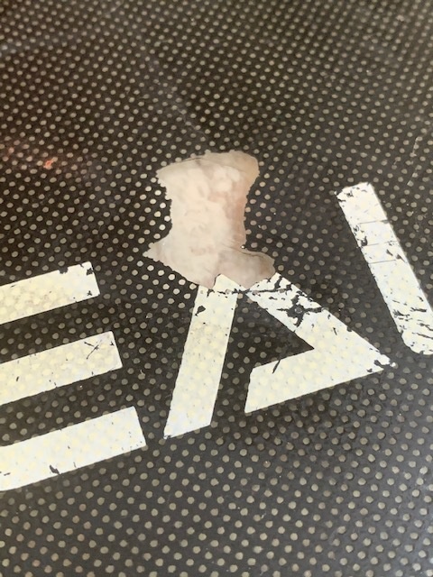

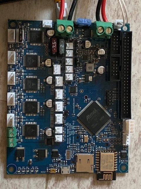

Een van de 2 glazen plaatjes en zo te zien is dat een goede headcrash geweest.
Afbeeldingslocatie: https://tweakers.net/ext/f/URksdj1deiomM8tcUfG6vqHR/thumb.jpg
Afbeeldingslocatie: https://tweakers.net/ext/f/V9TDQWZdIrw55ZN0XDxXri4m/thumb.jpg
Het Microswiss hotend, met misbruikt heaterblok verzend datum 23-10 !
Afbeeldingslocatie: https://tweakers.net/ext/f/Ak5n3nOuUbL8bSG4OVVS1ECv/thumb.jpg

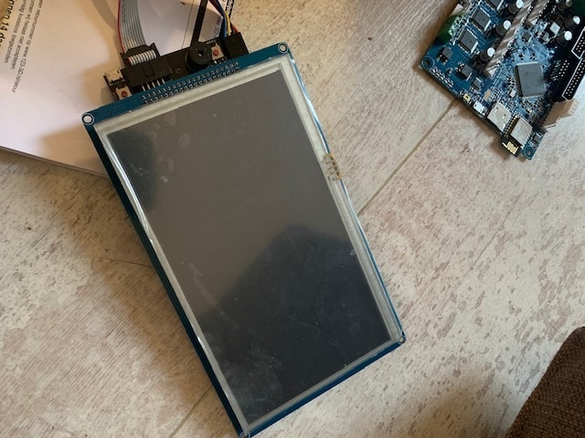

En dan de duet wifi 1.4 en niet eens een chinese kloon, met daaronder het lcd.
Afbeeldingslocatie: https://tweakers.net/ext/f/bOunQ4WLiggAY3CURtVruihv/thumb.jpg
Verder nog 2 nwe fans en een leeg rpi3+ doosje.

Mischien te vroeg gejuigd, want ik krijg geen 3v ledje en het doet ook niets op usb krijg wel 5v en vin.
Waarschijnlijk ergens sluiting ( naar ik lees ). Maar ik moet nog goed lezen. Zat geen sd card bij, en heb er even een gepakt, folder structuur er op gezet en een firmware. Maar eens kijken of ik ergens sporen van sluiting zie. Heb alles los gekoppeld en alleen voeding er op.
Krijg ook totaal 0 op windows, geen usb of compoort
Tis totaal wat anders en dus weer een hoop leesvoer.
Maar eens kijken wat de mks gen wat doet met de ender.
Ik heb even gemeten en bij de 5>3.3v regulator meet ik in 4.7v en uit 0, ik ga eens kijken wat er gebeurt als ik de AP7361C-33E-13 vervang. Helaas komt er voor een componentje meteen weer en belachelijk bedrag aan verzend kosten bij via mouser. Iemand toevallig nog eentje liggen ? 8)

Misschien had je dit al gelezen maar de kans is aanwezig dat er meer dingen kapot zijn gegaan.
https://forum.duet3d.com/...i-have-burned-the-ic-u2/2
Als je die regulator los haalt, kun je natuurlijk ook gewoon een andere regulator erop solderen.

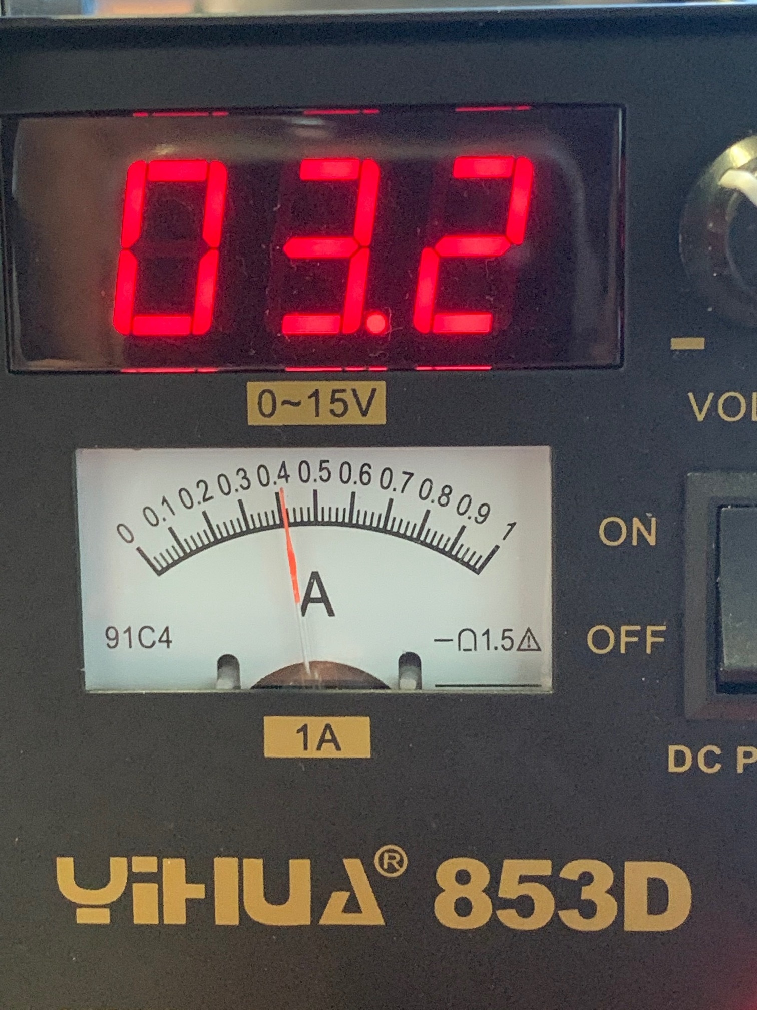

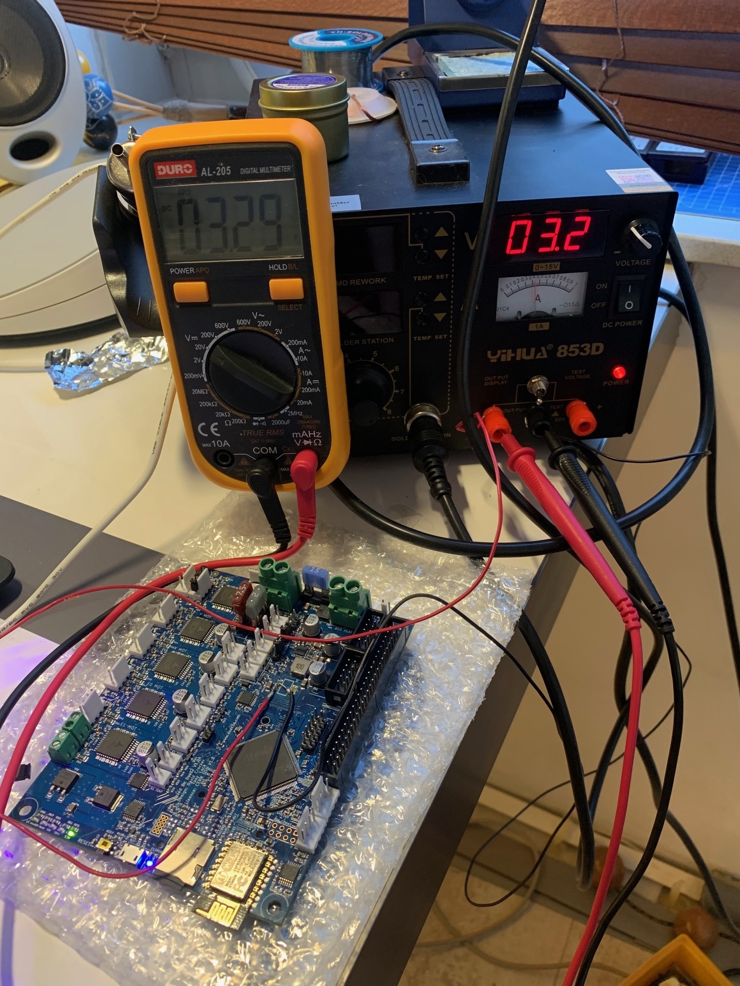

Afbeeldingslocatie: https://tweakers.net/ext/f/UT8IdjRHTYKpoUS1wglABWK4/full.jpg
Helaas een injectie van 3v gaf hoop, aangezien het 3v ledje ging branden. Diagnose led ging aan en verder niets. Esp8266 wordt warm ( neem even aan dat die dus werkt ) Geen com of usb poort te zien .
Ik heb netjes een standaard installatie procedure gevolgd met het aanmaken van het sd kaartje, firmware geplaatst en ook de folder structuur aangemaakt.
Heb reset procedure gevolgd dmv jumper maar het blijft stil.
ik denk dat het ;w duet is.
Duet lcd werkt wel verder na een firmware flash
[ Voor 4% gewijzigd door r_255 op 30-10-2019 22:20 ]

Er zijn toch ook nog delen die 5v nodig hebben, o.a. de motor drivers, en de esp heeft ook nog eens zijn eigen firmware, dus je kunt nog wel even blijven zoeken. ;)
Hardy
  • r_255
  • Laatst online: 23-11 16:01
r_255
Hardy8 schreef op woensdag 30 oktober 2019 @ 22:49:
Hardy
Naast het 3v lampje brand netjes het 5v lampje, en 5v is pressent. :+

Dan heeft die gast het echt enorm verknalt. Ook wel bijzonder!

Ik voor mij zou de spanningen nameten..kloppen de 3 en 5 volt? Eventueel de scoop erop zetten. Daarnaast zou ik kijken of de usb(drivers) werken. Misschien andere so kaart proberen? Als dat niet werkt zou ik dat board slopen
  • TheBIgW
  • Registratie: Augustus 2019
  • Laatst online: 21-11 21:23
@r_255 denk dat het boardje wel te fiksen is hoor. Wat betreft drivers het duet wifi board van mij is nogal precieus qua kabel en de juiste drivers.
Als de 3v rail opgeblazen is. Is misschien die esp ook wel toast. Zal vanavond de schematics even doorlezen kijken wat ik tegenkom als de 3v lijn gevolgd word.
  • r_255
r_255
@vincent_1971 Ik heb geen scope, op de duet zitten ledjes die aangeven of een bepaald circuit actief is of niet 3v, 5v en Vin ( 12v of 24v ) Bij aanvang test had ik geen 3v... Ongeremd door enige vorm van kennis ben ik gaan lezen en dan kom je dingen tegen. Schemas snap ik niet zo heel erg goed, maar ik probeer en maak gebruik van de dingen die ik wel weet. Ik zie in de schemas een 5v regulator die voor 3v moet zorgen en die heb ik gemeten. 4.7 in en 0.0 uit. Ik heb de volt regulator verwijderd en gewoon bruut 3.3v op de uitgang pin van het bordje gezet.
Ik zou nog even kunnen meten wat er nu op de ingang pin van de volt regulator staat en of dat nu wel 5v is.
usb werkt dus niet goed, wordt niet herkend door windows ( 2 machines getest ) en geeft aan dat er iets mis is met het device.

  • DustMan4u
  • Laatst online: 23-11 17:29
@r_255 Zo ongeveer alle chips van de Duet worden gevoed door de 3V3, inclusief de stepper drivers.
Kun je eens meten wat de stroomopname is op de 3V3 die je aan het bordje aanbied?
Verder moet een Duet gewoon opstarten zonder SD kaart. Je zult geen webinterface hebben maar wel via USB kunnen communiceren aangezien de code gewoon in de Atmel Microcontroller staat. Over de USB Console zou je dan een melding moeten krijgen in de vorm van 'SD card 0 not detected'

  • r_255
r_255
@DustMan4u
Ik heb even zitten zoeken hoe ik stroom opname meet, maar vergeef me... ik weet niet hoe je dat doet.
Pointer zou welkom zijn. Okay verder duidelijk, fijn dat ik nu weet wat normaal gedrag is. Niet dat mijn sd corrupt is en het daarom niet doet. Ik zie ook geen bossa poort en ook de esp blijft verder stil. Zal nog even kijken of ik 3v kan meten op de pins van de esp. Meet 2.9v op de esp. Dus dat is ook niet helemaal zoals het hoort, terwijl ik toch echt 3.3v meet bij wat ik op het ingangs circuit heb gezet.
USB tingelt wel onder windows als ik 3v invoeg maar tervergeefs. Blijft klagen over dat usb device descriptor request failed.
Ik meet verder geen 5v maar 4.7 a 4.8 op de ingang van de regulator ( waar hij dan gezeten heeft )
Het lcd Scherm gaat wel aan als ik het aansluit maar blijft op connecting staan ( rechter boven hoek ) Ook als ik het console open op het lcd zie ik verder niets gebeuren.

  • DustMan4u
@r_255 Ligt er een beetje aan hoe je de 3V3 aanbiedt. Als je dit vanaf een labvoeding doet kun je het hiervandaan meestal wel aflezen. Anders even een multimeter in serie met de + zetten zodat je de stroom kunt meten.
4.7/4.8 kan komen doordat je hem via USB voedt. Die wil wel eens wat lager zijn, zeker met sommige kabels.
Dat het LCD scherm aangaat is ook normaal. Deze draait volledig los van de DUET en communiceert enkel via UART of SPI (afhankelijk van hoe je hem aansluit) met de DUET, waar hij dus geen connectie mee krijgt (logisch als de boel niet opstart).

  • r_255
r_255
@DustMan4u
http://yihua-soldering.co...rework-station-en/147672/
Ik heb zo iets, en daar komt de voeding vandaan. Heb met de multimeter gemeten of er ook 3.3v uitkomt en dat gaat goed. Als ik het voltage iets laat zakken zakt het op de esp mee in verhouding.
Ik heb het LCD er aan gehangen via spi, om te kijken of er intern wel iets van communicatie is met het duet board en of die wel genoeg voeding krijgt ( voeding komt immers van de duet en ik neem aan via usb ). Maar alles lijkt zo doodt als een pier.
Overigens met excuus, want ik hijack een beetje het topic hier.

  • DustMan4u
@r_255 Het display / meter rechtsonderin geeft de stroom aan. Niet echt hele goede resolutie maar het geeft wellicht wel een indicate of we met een harde sluiting te maken hebben of niet.
Maak anders even een foto van je voeding als de boel aan staat.
r_255
@DustMan4u
0,41 A als ik het goed zeg.
Wat me nu pas opvalt is dat windows alleen reageert met de foutmelding van de usb poort als de erase
jumper geplaatst is.
Afbeeldingslocatie: https://tweakers.net/ext/f/fmLXXNWjDyzhw52k7vFAlQDH/thumb.jpg
Afbeeldingslocatie: https://tweakers.net/ext/f/1eWSDIp6VF1tQXenuclX5CGk/thumb.jpg
Met of zonder usb 5v maakt ook niets uit het blijft 0,41
[ Voor 5% gewijzigd door r_255 op 31-10-2019 13:52 ]

  • DustMan4u
@r_255 Stroom lijkt me vrij hoog, maar ook weer niet absurd hoog.
Waarschijnlijk is de processor inmiddels gewiped, aangezien je de erase jumper geplaatst hebt (gehad). Wat ook verklaart waarom hij normaal zich niet 'aanmeld' via USB maar enkel als hij in 'programming mode' staat via die jumper.
Aangezien hij in programming mode wel iets lijkt te doen zou ik eens proberen de firmware terug te flashen volgens 'Fallback Procedure #3': https://duet3d.dozuki.com..._Fallback_procedure_Num_3

  • r_255
r_255
@DustMan4u
Eerst uiteraard op de normale manier begonnen en ik heb alle 3 fallback procedures al gedaan.
Vreemde is dat als ik jumper verwijder / reset uitvoer zoals beschreven de usbpoort verdwijnt en er geen bossa poort opkomt.

  • Laatst online: 19-11 01:15
Hallo allen,
Ook ik zal mij hier eens melden, al een tijdje in het bezit van een Ender 3 Pro en al heel veel uren printen erop zitten. Vooral voor het simracen gebruik ik dit veel en maak ik onder andere daar mijn onderdelen voor.
Dit gaat met PLA voor de rest prima! ABS heb ik eigenlijk een Enclosure voor nodig denk ik en PETG is mij nog niet gelukt om succesvol te printen.
Ik merk echter wel de laatste tijd dat ik wat 'probleempjes' heb met PLA printen.
Zie hier een voorbeeld:
Afbeeldingslocatie: https://i.postimg.cc/8sBSnvRr/image.jpg
De 'top layer' van de print ziet er niet alleen ruw uit maar voelt ook zo... ik print de inner en outer walls met 4 lagen. Het voelt ook alsof de toplayer tegen de walls aan wat opstaan, alsof er teveel PLA richting de walls wordt neer gelegd. Hopelijk snappen jullie wat ik bedoel te zeggen ;)
Ik snap ook dat de onderkant van de print altijd vloeiender zal zijn dan de bovenkant (ik print op glass) maar dit zou beter moeten kunnen denk ik :P Nu alleen nog weten waar ik het moet zoeken.
Iemand enig idee? Alle bevestiging zijn strak aangedraad, de snaren staan strak, bed is vlak gemaakt (d.m.v. kopertape onder de glas plaat), bed is nagenoeg perfect geleveld, de geleide wielen draaien goed soepel etc. :)

  • Mistacal
  • Laatst online: 18-11 09:43
MichaelJ schreef op donderdag 31 oktober 2019 @ 15:49:
Hallo allen,
- Flow calibratie gedaan?
- E-step calibratie gedaan?

  • MichaelJ
Mistacal schreef op donderdag 31 oktober 2019 @ 16:17:
- Hoeveel top layers?
- Irioning aanstaan?
- Nee, niet recentelijk. Echter de walls e.d. zijn allemaal netjes, alleen de top layer niet.
- Nee, ook niet recentelijk. Maten kloppen wel overigens allemaal.
- 4 top layers als ook de bottom layers.
- Ironing staat uit, nog niet geprobeerd maar heb hier verschillende ervaringen over gelezen.

  • Mistacal
MichaelJ schreef op donderdag 31 oktober 2019 @ 16:23:
In principe hoef je een free air flow calibratie niet te herhalen maar wanneer er "teveel" aan filament uit komt is dat 95% van de gevallen een afwijking in de flow/e-step
Heb je een single wall kubus geprint? Printje van paar minuten. Die even opmeten dan weet je al een hoop meer
Mistacal schreef op donderdag 31 oktober 2019 @ 16:26:
Of er een teveel aan filament uit komt weet ik niet, het lijkt zich alleen voor te doen op de top layer en is ook niet altijd geweest. Maar goed punt om weer eens te controleren etc.
De kubus zal ik eens printen en daar mijn bevindingen van delen vanavond! Bedankt voor het meedenken.
Deze kubus is daar wel geschikt voor denk ik? https://www.thingiverse.com/thing:271736

Gisteren de SKR mini E3 v1.2 + TFT 2.4 binnen gekregen voor de Ender 3 Pro
Dit is echt een aanrader!
Als techie kan ik mij voorstellen dat een upgrade iets stiller maakt, maar dit had ik niet verwacht :o
Het enige geluid wat er nu nog is, is de fan! d:)b
/edit
Ben thuis rustig aan het werk en de unit is zo stil dat ik gewoon vergat dat er een print aanstaat :*)

  • raymondw
  • Laatst online: 23:11
BLtouch
Scherm
SKR mini E3 v1.2
Er zijnn ook kitjes van scherm en SKR mini te koop, maar daar staat niet bij vermeld of het een 1.1 of 1.2 is.
Wilde vanwege gezeur de allerlaatste hebben, verschil in prijs was 1 euro in *mijn* voordeel ivm een actie.

  • raymondw
Afbeeldingslocatie: https://tweakers.net/ext/f/kSUn08UaAsibMLr9qbeam388/thumb.png
Eergisteren de SKR mini E3 in mijn E3 Pro ingebouwd.
Gisteren de Trianglelab touch sensor erbij en na een uur of wat pielen met software een redelijke print kunnen maken.
Bovenstaande bed level in Octoprint geeft mijn vermoeden weer, bed is redelijk krom.
Op kamer temp is het nog wel acceptabel, maar zodra het bed warm word warpt het alle kanten op.
Bovenstaande is gemaakt op 60gr met een 4x4 touch profiel.
Prints in het midden op een raft gaan prima, maar bed grote prints...
Heb al alu folie bij de hand, dus daar ga ik eerst wat mee pielen.
Iemand nog een idee om wat te proberen?
[ Voor 88% gewijzigd door raymondw op 02-11-2019 10:52 ]
  • haakjesluiten
  • Laatst online: 02-11 08:55
raymondw schreef op zaterdag 2 november 2019 @ 10:41:
Ik heb dit ook, grote prints zijn beetje hit en mis. mijn ender is al anderhalf jaar oud en toen kreeg je nog de standaard sticker, ik heb deze later vervangen door het magnetische bed van creality maar deze is na een jaar al redelijk gaar en gaat naast dat het bed van zichzelf al krom is ook nog eens bol staan :+ Ik print de eerste 2 layers altijd wat heter en rustiger en zonder koeling meestal gaat het daarna wel goed.
Ik wacht op 11.11 en dan haal ik een creality glazen bed.
  • raymondw
Crazyanz schreef op zaterdag 2 november 2019 @ 12:23:
...gaat naast dat het bed van zichzelf al krom is ook nog eens bol staan...
Bol staan is ook wel een goeie om te checken, heb hem koud wel al een paar keer opnieuw geplaatst.
Creality plaat komt van de week binnen.
Heb Action's, Karwei's en Hubo's gecheckt op spiegels, maar helaas ...
