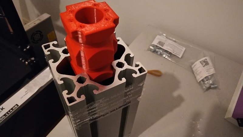

Hoi Ender 3 helden,
Ik ben met een projectje (SFX100 DIY Actuator betaalbare 3DOF motion (D-box style)) bezig, en daarvoor moet ik onderdelen 3d printen.
Nu heb ik de bijbehorende STL met de Creality Slicer omgezet en geprint.
Het geprinte onderdeel past precies in het alumium profiel zoals het hoort.
Afbeeldingslocatie: https://tweakers.net/ext/f/FoExbUho3OhJsSK3GCwMWDWv/full.jpg
En in het geprinte profiel passen oook weer de onderdelen
Afbeeldingslocatie: https://tweakers.net/ext/f/8uUVWQIb0y6Y0ly0fdsp9JM0/full.jpg
Dus dat is prima. Echter gaat het wel wat te verduren krijgen, dus heb ik de infill flink hoger gezet, en de wanden een stuk dikker.
Dan echter past de print niet meer in het profiel, en ook de onderdelen passen niet meer in de print. Dus schalen gaat de oplossing niet zijn.
Ik heb wat gespeeld met Prusa Slicer, Cura, en de Creality slicer. Maar eigenlijk hetzelfde resultaat. Zodra ik de wanddikte hoger maak past het niet meer.
Help! Wat is de user error? :)
Dank alvast.

elknic schreef op maandag 4 november 2019 @ 18:35:
Hoi Ender 3 helden,
Dank alvast.
Je moet niet de wand dikte hebben maar het aantal wanden ;)

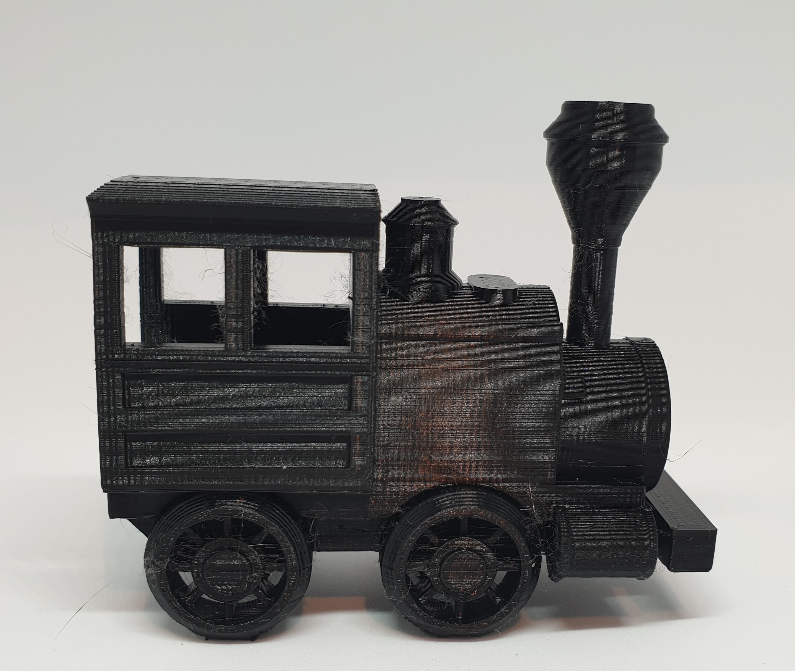

Wat ik wel heb is dat er met Geeetech heel veel draadjes zijn ter grote van een haar (oid) dat heb ik met Real niet.
Afbeeldingslocatie: https://tweakers.net/ext/f/xrcScW91JHHfEHod1NneRati/thumb.jpg

Dat zie ik inderdaad ook redelijk veel. Jammer dat dat dan niet is opgelost met een lagere temperatuur.
  • xAndyx
  • Laatst online: 23-11 11:38
Stringing of draadjes zou ook kunnen betekenen dat je part niet snel genoeg afkoelt. Al met de parts-fan geëxperimenteerd?
  • raymondw
  • Laatst online: 23:11
xAndyx schreef op maandag 11 november 2019 @ 05:20:
Ja, ik heb de fan van de zijkant naar de bovenkant verplaatst en een thingiverse shroud toegevoegd.
Daarbij ook al wat geprobeerd met de fan snelheid voor een betere luchtstroming.
Deze mod : https://www.thingiverse.com/thing:3432489

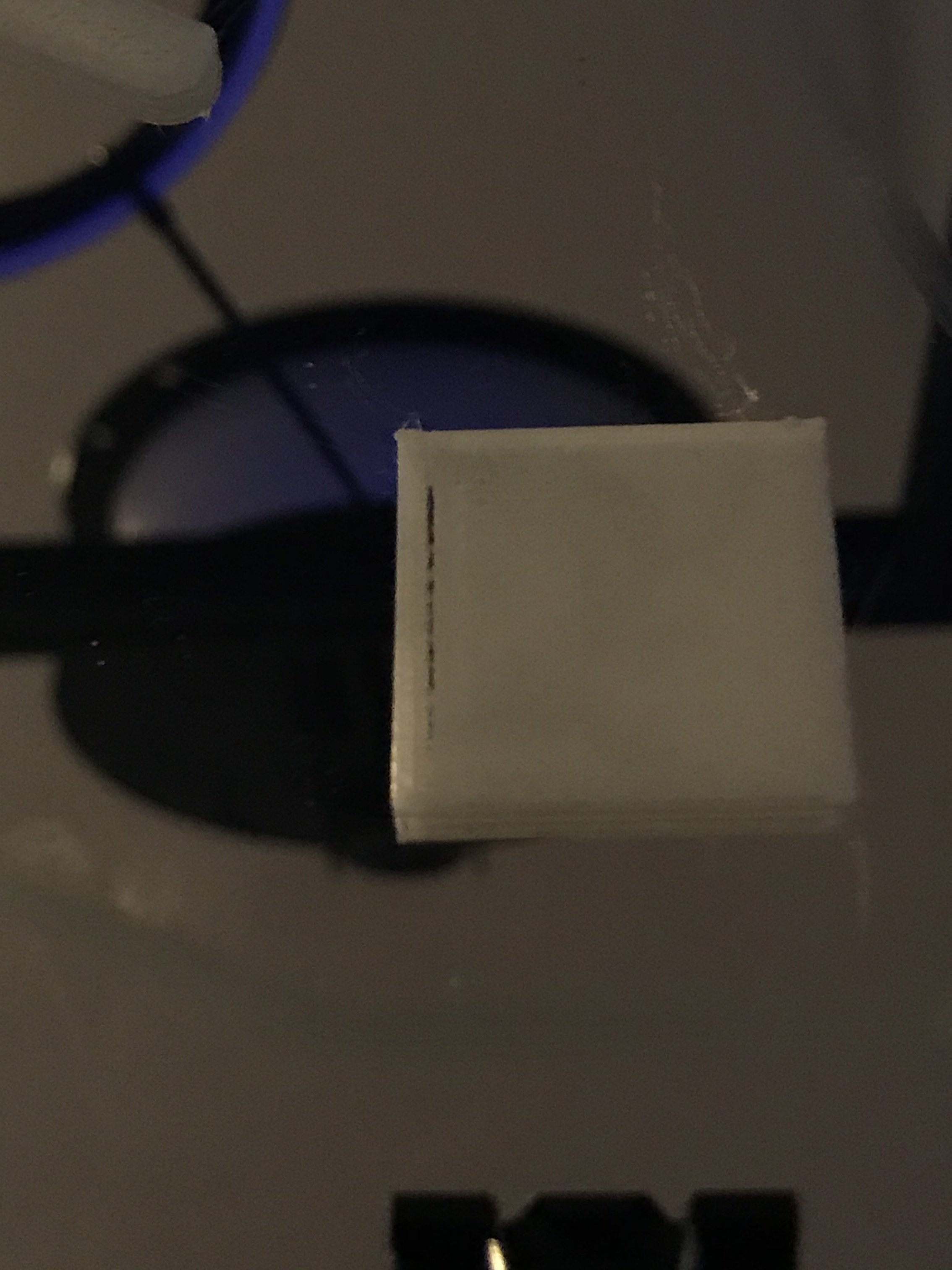

Goedemiddag,
Weet iemand hoe ik dit goed kan finetunen? Zoals je ziet zit het niet "aan elkaar" vast.
Afbeeldingslocatie: https://tweakers.net/ext/f/9uJYoRRT98oMoRF5UcVry0pg/medium.jpg

BaZnGaNL schreef op maandag 11 november 2019 @ 15:51:
Goedemiddag,
Dat is een heel klein fotootje, ik zie dat niet hoor.
Heb je alle stappen ondernomen om je printer goed in te regelen?
__/`\__/`\__
  • BaZnGaNL
  • Laatst online: 23-11 18:58
Mistacal schreef op maandag 11 november 2019 @ 15:56:
Excuus, foto aangepast, nu als je klikt krijg je volledige foto.
Ja volgens mij wel, bed zo "recht" mogelijk middels OctiPrint.
Jewel 4 Kids voor leuke haarknipjes voor baby's & kinderen, Chunks en de nieuwste rage van Loom Bands!
  • Mistacal
  • Laatst online: 18-11 09:43
@BaZnGaNL
Heb je ook je flow gekalibreerd?
Is het enkel langs dat randje of ook tussendoor dat deze niet aan elkaar zit?
[ Voor 6% gewijzigd door Mistacal op 11-11-2019 16:09 ]

  • BaZnGaNL
@Mistacal
Nee, heb ik niet gedaan. Is hier een goede tutorial van?
  • r_255
  • Laatst online: 23-11 16:01
r_255
@BaZnGaNL
M303 in een terminal programma
Zo start je de pid calibratie van marlin en de waardes die daar uit komen neem je over. ( kan vaak via je lcd menu ) Maar als je bekend bent met je firmware plaats je ze daar.
Om je extruder af te stellen:
https://mattshub.com/2017/04/19/extruder-calibration/
Test om te kijken of je retraction goed staat: Korte printer test.
https://www.thingiverse.com/thing:1815784
Verder kan je nog even kijken naar lineair advance, dat is als je printer versneld niet het lijntje in eens dunner gaat worden. ( simpel gezegd )
http://marlinfw.org/docs/features/lin_advance.html
Als je die stappen heb doorgenomen en uitgevoerd zijn is de printer en de gebruiker gekalibreerd. :+
Dan zou ik je nog aanraden om bij wisseling van materiaal even een temp tower ( dan zie je waar de ideale temp van je materiaal ligt ) vergeet niet dat we met sensoren werken uit china en dat er nog wel wat verschil kan zitten tussen de ene printer en de andere. Dus wat voor de een werkt hoeft niet per definitie de juiste temp te zijn voor jouw.
