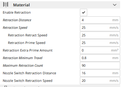

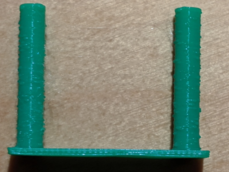

Heeft iemand de gouden tip of een perfect Cura profiel om stringing te voorkomen? Ik krijg het niet voor elkaar om dat to een minimum te beperken. Ik heb de retraction settings van Chuck van CHEP geprobeerd, mijn E-steps meerdere malen gekalibreerd, de settings van Teaching Tech en Maker's Muse geprobeerd maar elk retraction test torentje dat ik print heeft last van stringing in meer of mindere mate. Maar de "serieuze" prints die ik geprobeerd hebben (LCD cover, Extrusion knob, fanduct), hebben erg veel nabewerking nodig om alle stringing te verwijderen en het onderdeel passend te krijgen. Als ik de Youtube filmpjes moet geloven zou dat niet nodig hoeven zijn.
Dit zijn mijn retraction settings:
Retraction Settings Cura
Combing mode staat op Within Infill en Z-hop staat (automatisch) uit. Het filament wat ik gebruikt heb, dat is in eerste instantie het beetje Filament wat bij de printer zat en daarna PLA van Eryone.
Wat doe ik verkeerd of zie ik over het hoofd?

Yukkie schreef op zaterdag 7 september 2019 @ 13:12:
[Afbeelding: Retraction Settings Cura]
Mijn retraction staat (standaard in Cura) veel sneller: 45 mm/s en 5 mm afstand. Nooit/nauwelijks last van gehad.

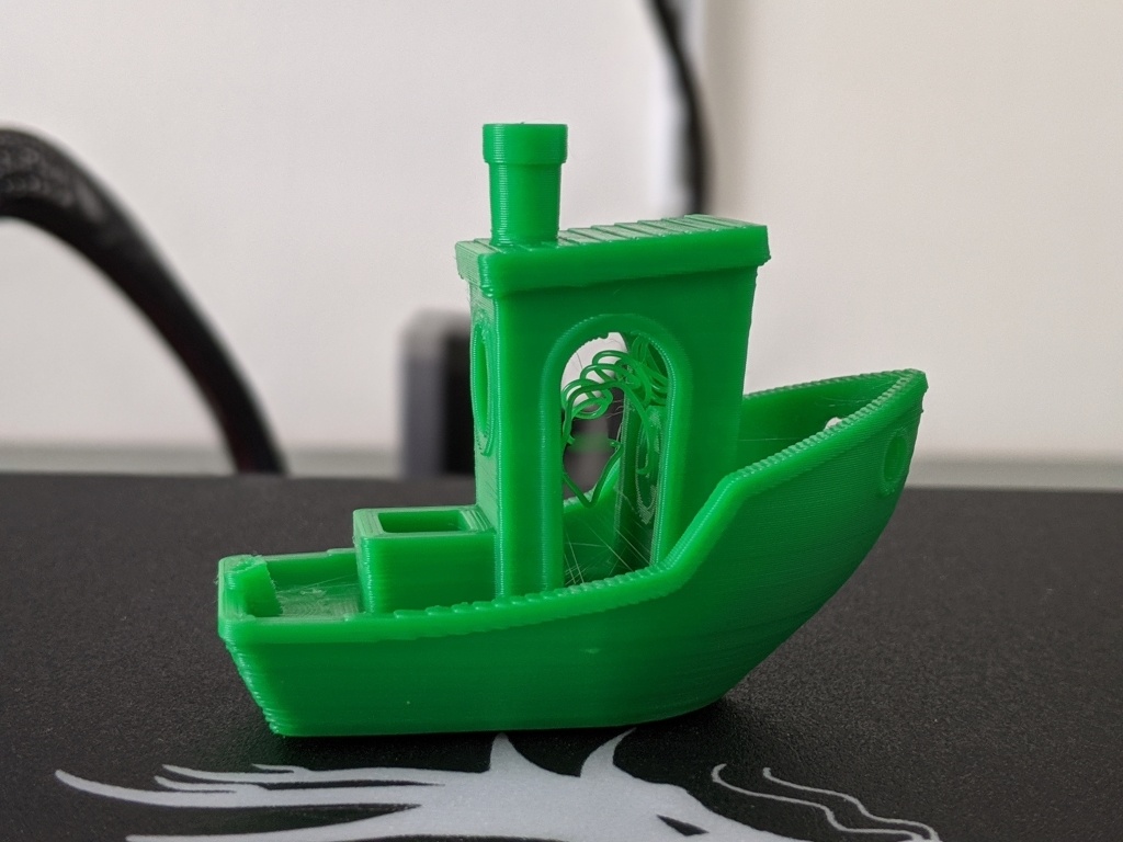

@dAF2000 Thanks! Het lijkt wel iets beter te gaan nu.
Is deze hoeveelheid stringing normaal?
Afbeeldingslocatie: https://tweakers.net/ext/f/iJOKJAKXdoAARs78O2RXrbb2/thumb.jpg
Of moet ik nog verder zoeken?Het is verder niet onoverkomelijk ofzo en het is zo al een stuk beter dan voorheen. Maar ik had eigenlijk op nog iets minder gehoopt.

  • pwillemske
  • Registratie: November 2014
Je kan wat spelen met de retraction snelheid en afstand, ook je print temp naar beneden brengen kan helpen. Een paar graden kan heel wat schelen :)

Wow, Ik had niet verwacht dat het resultaat met een andere Slicer zo veel beter zou zijn! Ik heb vanmiddag PrusaSlicer geprobeerd met de profielen die @Psycho_Mantis hierboven aanbeval en inderdaad, bijna geen stringing bij mijn testprintjes! Al vind ik Cura wel duidelijker en gemakkelijker vooralsnog. Ik heb ook begrepen dat Cura 4.2.1 minder goed zou zijn dan CUra 4.1, dus dat ga ik ook nog eens proberen.

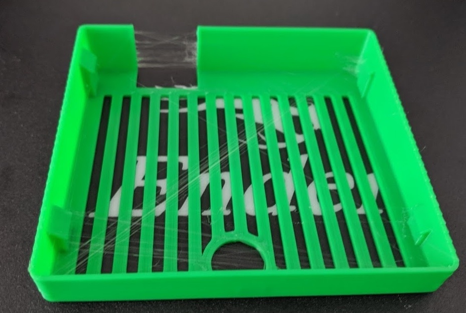

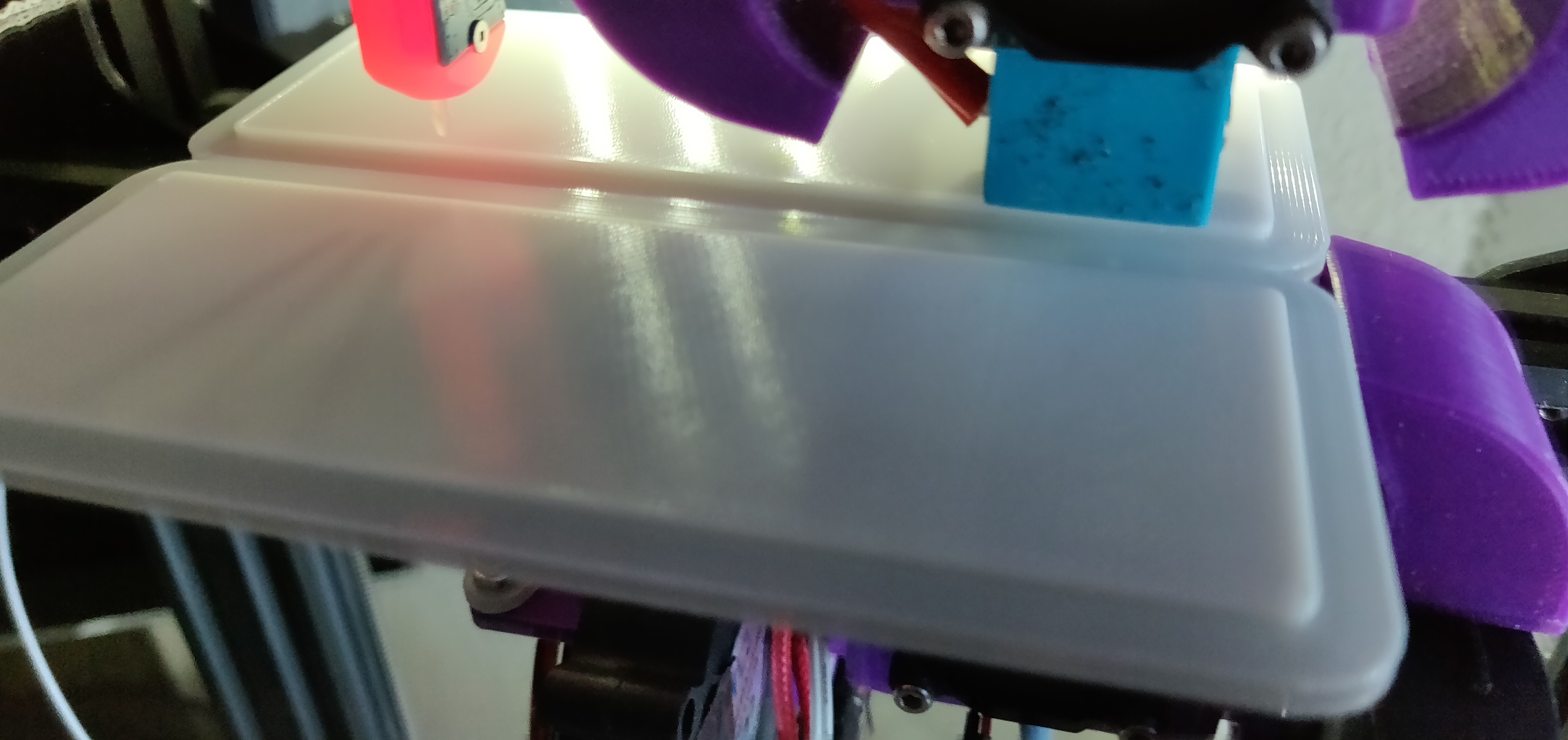

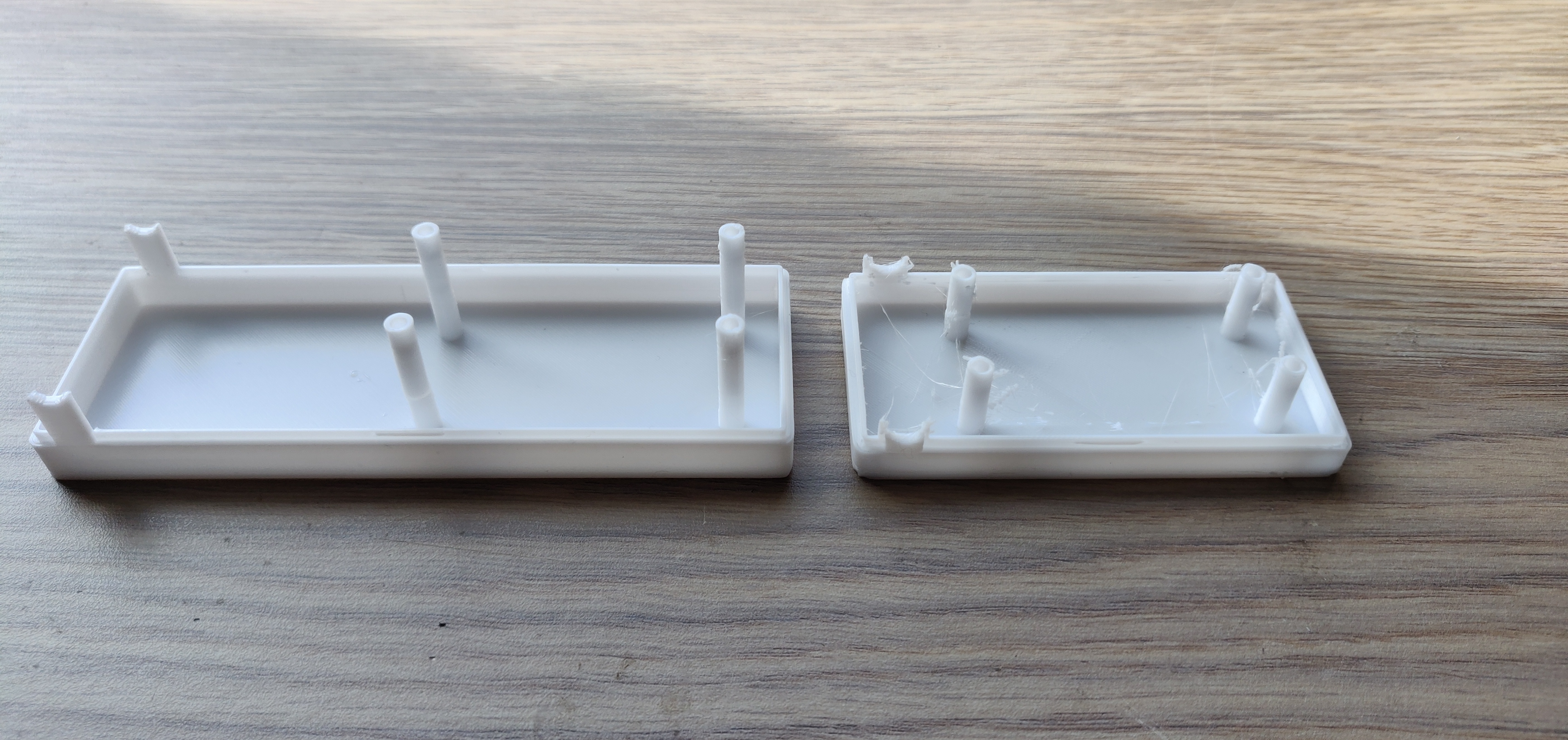

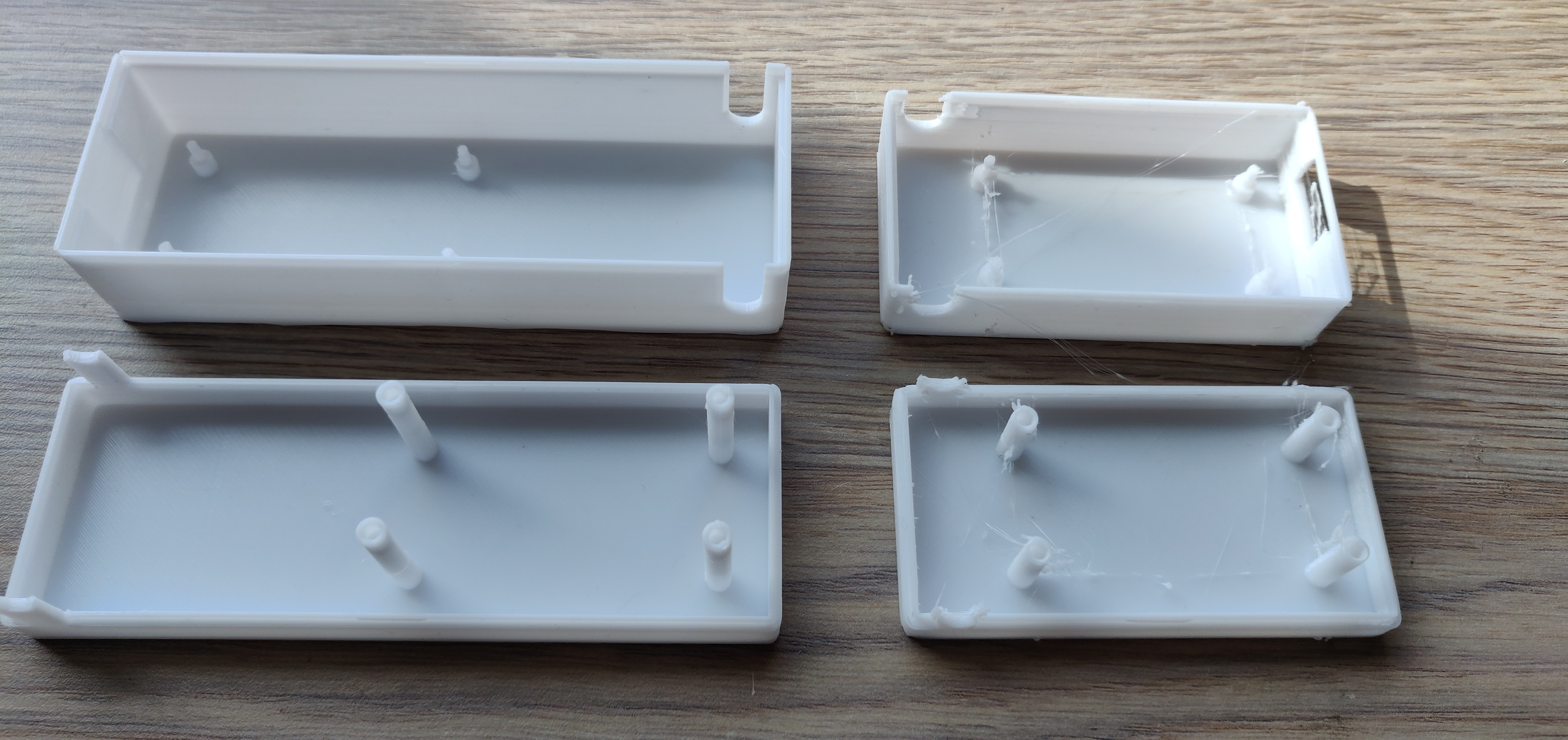

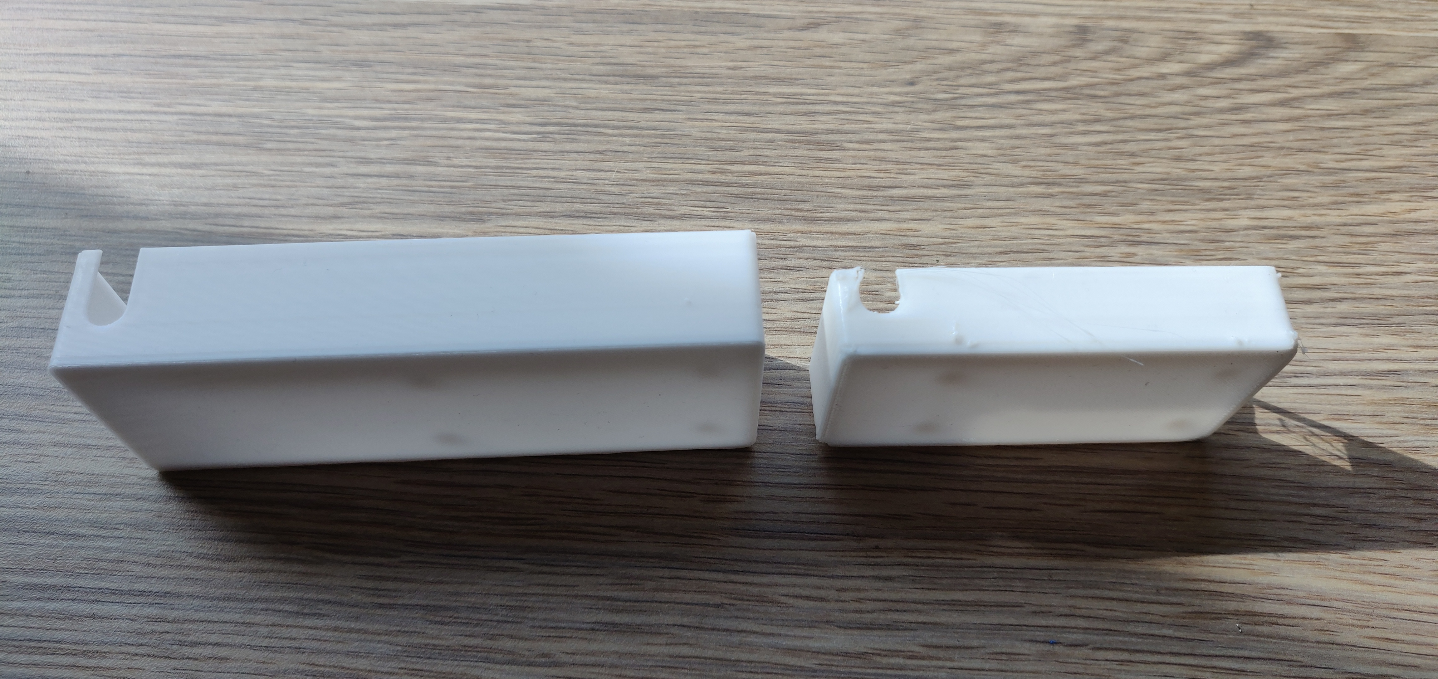

Ben ook aan het testen en had met Cura een relay box geprint. Nu met PrusaSlicer en dezelfde profielen van https://www.thingiverse.com/thing:3126776. Is nu aan het printen maar de eerste lagen zijn nu al ongelofelijke strak zeg. Denk dat ik ze nog niet eerder zo strak heb gehad.
Beetje lastig als je printer beweegt maar voor een indruk.
Slicer
Helaas geen voorbeeld van Cura maar dat was veel slechter en inderdaad incl stringing. Benieuwd als hij klaar is. De lastige dingen komen nog en dan kan er ook nog stringen gaan optreden.
Voorlopig een blijver en vindt het persoonlijk wel prettig werken. Stuk overzichtelijker.
Denk dat je in Cura dit ook wel kunt krijgen als je settings gaat vergelijken en doen we misschien nog wel eens een keer >:)
En het resultaat. links (de grote box) in PrusaSlicer en rechts (kleine) met Cura.
Geen stringing en alle randen zijn mooi strak ;)

Ik heb een poging gedaan om de settings van het Prusaslicer profiel over te zetten in Cura:
https://www.dropbox.com/s...er%20mod.curaprofile?dl=0
Op zich is het resultaat beter dan met het standaard Cura profiel, maar nog niet perfect en nog niet zonder stringing. Hoewel dat laatste wel een stuk minder is. Wellicht dat iemand het profiel iets nog iets beter kan finetunen?

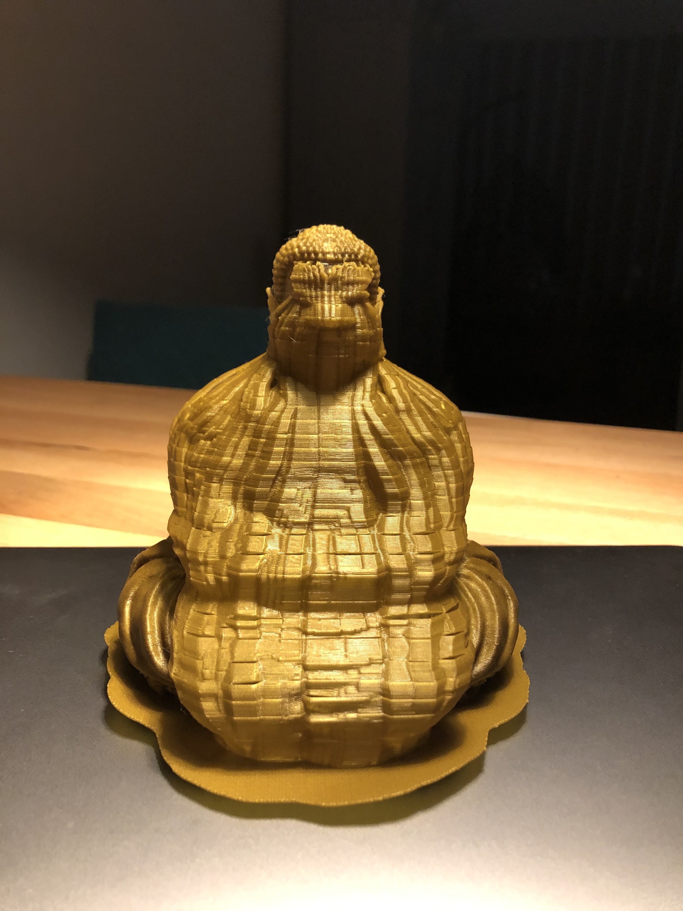

Zoals wel uit eerdere posts is gebleken ben ik een beetje bezig met een tweaken/tunen van mijn Print profielen en de hardware. Inmiddels heb ik het stringing aardig onder controle, maar ergens in het proces heb ik iets nieuws geïntroduceerd, waardoor ik een soort van blaasjes op mijn prints heb:
Afbeeldingslocatie: https://tweakers.net/ext/f/JCQrwLqzR8DorCQnwi9uM8Yt/thumb.jpg
Ik kan alleen in de vele troubleshooting guides niet vinden wat hier nou de oorzaak van is. Volgens mij moet het hardwarematig zijn, maar ik snap even niet wat dan precies. Heb ik misschien een eccentric nut te strak of te los zitten? Zit er een drivebelt te los? Kan iemand mij op weg helpen?
We've got that ring of confidence
  • BlueFlame
  • Laatst online: 00:36
Yukkie schreef op dinsdag 17 september 2019 @ 21:44:
Ik dacht een keer ergens gelezen te hebben dat dat vocht kon zijn (vochtig pla). Hoor je ook een soort zachte plofjes tijdens het printen? (Water wat verdampt en het pla doet 'knetteren'?)
Het is btw niet de seam toch? (Lijkt een beetje op de plekjes die je krijgt als je seam random ingesteld hebt staan)

BlueFlame schreef op dinsdag 17 september 2019 @ 23:15:
Vocht sluit ik nagenoeg uit, het zou wel heel toevallig zijn dat precies nadat ik allerlei dingetjes heb zitten tweaken het PLA opeens (te) vochtig is. Maar zou kunnen natuurlijk, al herken ik de plofjes/het knetteren ook niet eigenlijk. Ik heb nog ander PLA liggen, echter wilde ik de huidige spoel gebruiken voor experimenten en afstellen, voordat ik aan het "mooie spul" begin :)
Die seam had ik vanmorgen op de fiets ook bedacht om eens naar te kijken. Die heb ik inderdaad op random ingesteld staan.
[ Voor 10% gewijzigd door Yukkie op 18-09-2019 11:44 ]

Volgens mij het ik de oorzaak van dit issue gevonden: Mijn voorhistorische Raspberry Pi met Octoprint kan het allemaal niet aan (denk ik).
Het viel me al op dat het printen van de pilaartjes al niet vloeiend klonk. Toen ik eens nauwkeurig ging kijken, zag ik dat de printer af en toe bleef hangen en op dat punt een beetje oozing had. Eerst dacht ik dat het kwam door dat ik de eccentric nut op de X-as te strak had aangedraaid, maar die weer losser draaien maakte geen verschil. Toen bedacht ik me dat het zou kunnen komen door een inconsequente datastroom. Ik heb zojuist een test printje gemaakt met exact dezelfde Gcode vanaf een SD kaartje en de print is weer flawless! Van de week maar een nieuwe Pi scoren dus.
[ Voor 37% gewijzigd door Yukkie op 18-09-2019 20:06 . Reden: Iets meer uitleg toegevoegd ]

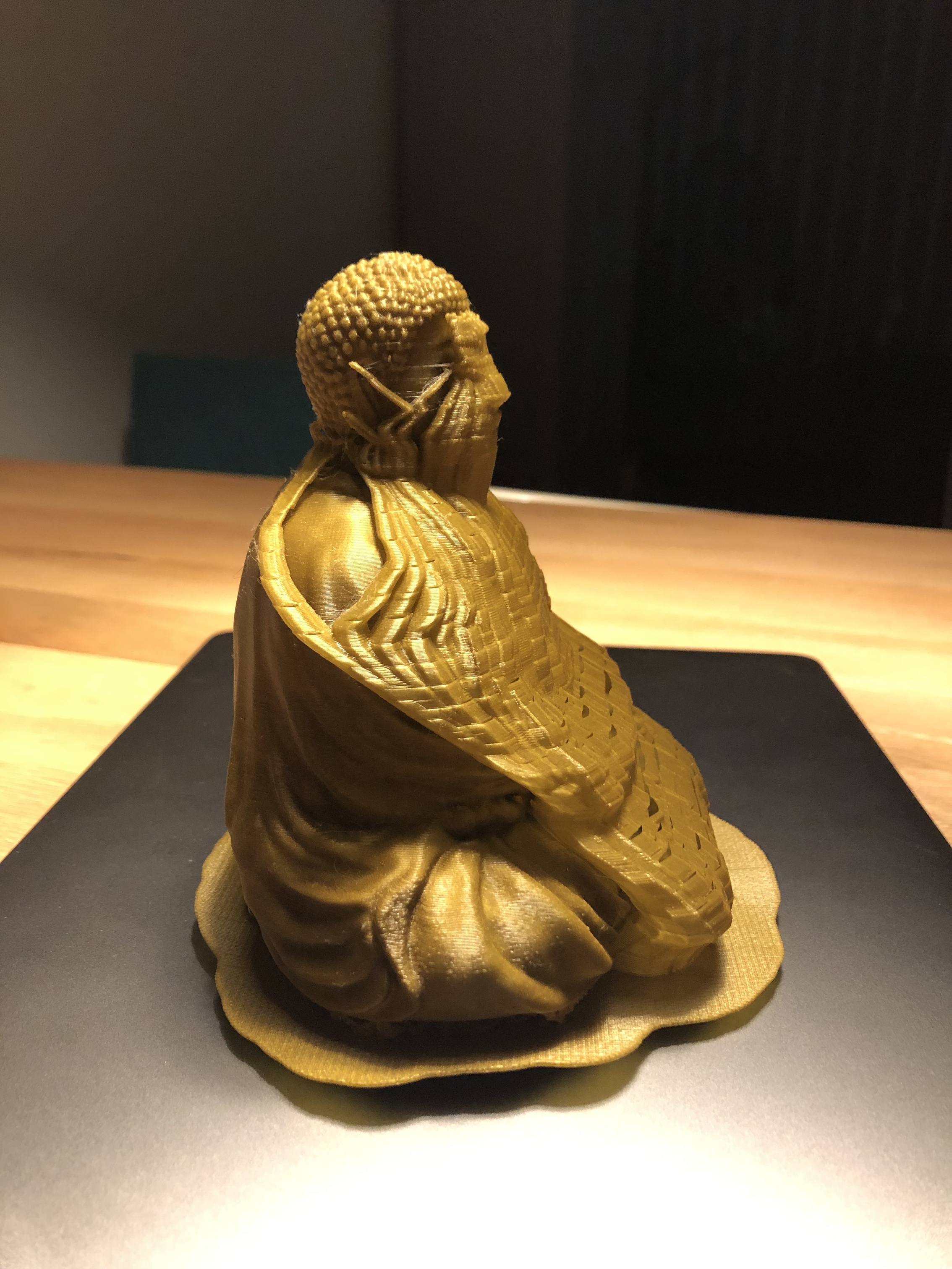

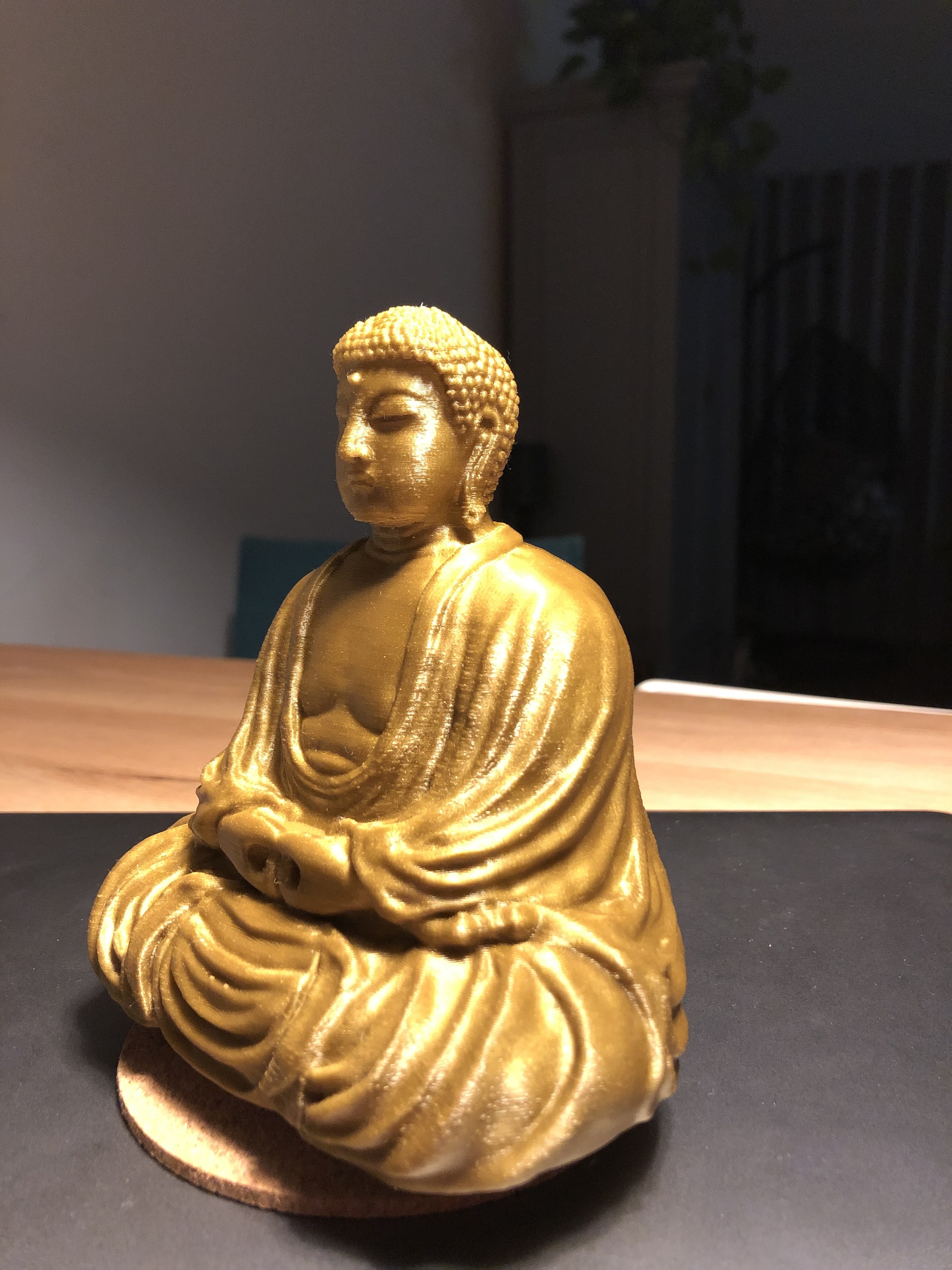

Nou, mij eerste 24 uur print zit er op!
Beeldje is ongeveer 15cm hoog. Zeer happy met het resultaat!
Ender
Afbeeldingslocatie: https://tweakers.net/ext/f/rExFCf4UfW1HZ5DEQNpJePML/thumb.jpgAfbeeldingslocatie: https://tweakers.net/ext/f/YFPDMstc83L6rzsqTe6QEesO/thumb.jpgAfbeeldingslocatie: https://tweakers.net/ext/f/1CKP8D47RMECTOinKP9N2vL4/thumb.jpg
Afbeeldingslocatie: https://tweakers.net/ext/f/i22e5wZ0qThxBxCE5Zeo1Ksq/thumb.jpg
  • dAF2000
  • Laatst online: 08-11 21:25
smoken schreef op vrijdag 20 september 2019 @ 08:47:
Ender
Is dat brons/messing PLA? Of alleen die kleur?

Yukkie schreef op woensdag 18 september 2019 @ 11:41:
Het lijkt mij ook wel de typische vocht bultjes/wratjes, kan natuurlijk zijn dat het al vocht bevatte maar nog niet genoeg om te knetteren of op te blazen in de bultjes. Het heeft de afgelopen dagen natuurlijk wel wat geregend en dus meer vocht in de lucht als daarvoor. weet ook niet hoeveel tijd er daarvoor heeft gezeten tussen je testjes maar onderschat de hygroscopische eigenschappen van PLA niet...
En snelle check kan zijn om deze rol PLA even bij 40-50 graden in de oven te leggen thuis om het vocht te verdrijven en dan nog een keer de test te doen. Dan sluit je het daadwerkelijk uit ipv aannames te doen dat het niet zo zou kunnen zijn...

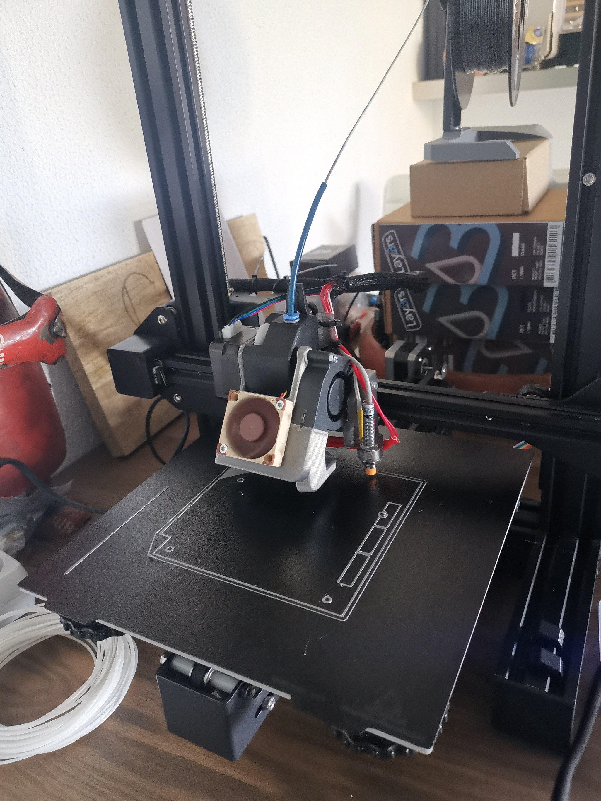

  • Pimmeke1989
  • Laatst online: 23-11 16:44
r_255 schreef op zondag 22 september 2019 @ 08:17:
E3 met dip ( 2208 uart) aan de ender gehangen maar dat wil nog niet zo lekker. Kan ook niets vinden over hoe ik de 2208 uart connect. Jumper plaatsen is duidelijk, maar hoe ik die kabeltjes gebruik ? ( zitten 4 kabeltjes bij en op de 4x2208 steppers 3 pinnen naar boven ) Lees over het kortsluiten van 2 pinnen, maar het kabeltje daar op zetten geeft tmc connection error. Nog maar eens goed zoeken en lezen hoe dat nou precies zit. Wat dat betreft vind je genoeg over de 1.3 en e3 maar niet veel over de e3 dip.
Zit nog te wachten op een Bigtree skr 1.3 + de pro met 6150 drivers/ esp (wifi) Ook ga ik eens kijken hoe mijn tafel op sk12 lineaire rails gaat bewegen.
Oh en ik vond deze ook wel leuk genoeg om te delen :
https://www.thingiverse.com/thing:3369418
Bracket om je standaard creality extruder te verplaatsen naar je print kop zodat je direct drive krijgt en dat zou een hoop retraction gedonder kunnen schelen. Of het in de praktijk ook werkt is nog maar de vraag.
Voor het gebruiken van de TMC2208 in UART icm de SKR E3 DIP hoef je juist geen kabeltjes gebruiken! Bij andere bordjes is dit wel, maar de SKR heeft daarvoor die kabeltjes in het bord verwerkt, en die sluit je aan met de jumper die je hebt geplaatst. Controleren of het werkt kun je met M122.
Verder ben ik nu ook overgestapt op Direct drive icm een BMG en V6 hotend (trianglelab). Ook meteen een inductieve sensor aangesloten. Printer is bijna geen Ender 3 meer zo haha. Om even een voorbeeldje te geven, de Retraction heb ik direct al terug gezet van 6mm naar 1,5mm, en denk dat hij zelfs nog wat korter kan. Moet ook wel icm een All Metal Hotend, anders kun je last van clogs krijgen.
Zal morgen wat foto's van het resultaat posten, maar als er alvast vragen zijn, brand maar los!

Zo, de printer staat weer op z'n oorspronkelijke plek. Nadat ik afgelopen week alle upgrades een keer aangesloten had om het te testen, was het vandaag de tijd om het netjes te maken.
Wat ooit begonnen is als een Ender 3 Pro, is hij zo bijna niet meer te noemen. Lijstje met upgrades:
-Mobo: SKR V1.3 met TMC2208
-Hotend: Trianglelab V6
-Extruder: Trianglelab BMG + pancake steppermotor (Nema 17 22mm)
-Hotend fan: Noctua 4010 (12v)
-Part cooling fan: Trianglelab 5010
-Mobo case van: Noctua 4010 (12v)
-PSU fan: Noctua NF-A6
-Mobo Case: Ender 3 all in one, universal rear electronics case (Teaching Tech)
-Bed: Trianglelab Dubble Sided PEI steel Sheet
-ABL: Trianglelab M8 inductive proximity sensor.
-Software: Marlin 2.0.x bugfix
Zo, flinke waslijst aan vernieuwingen. Niet allemaal tegelijk gekomen, maar grootste gedeelte wel. Zal een beetje in het kort beschrijven wat ik heb gedaan om alles (verrassend in 1x) werkend te krijgen.
Eerste tip is om een flink aantal video's van Teaching Tech op Youtube te kijken, die verteld duidelijk wat er allemaal bij komt kijken als je verschillende dingen gaat vervangen.
Ik ben begonnen met een schone versie van Marlin in te laden in Atom. Dan bij platformio aan te geven welke versie hij elke keer moet compilen (LPC1768), overeenkomend met de chip op de SKR v1.3.
Uit de Marlin-bugfix\config folder de standaard configuraties voor de Ender 3 gehaald en in de Marlin folder gezet. Vanuit deze files heb ik alles naar wens ingesteld:
-SERIAL_PORT en SERIAL_PORT_2 ingesteld op -1 en 0
-MOTHERBOARD BOARD_BIGTREE_SKR_V1_3
-TEMP_SENSOR_0 heb ik op 5 gezet, overeenkomend met de instellingen voor de V6 hotend.
-Z_MIN_ENDSTOP_INVERTING en Z_MIN_PROBE_ENDSTOP_INVERTING op TRUE gezet, de inductieve sensor is een NO-variant, dus geeft alleen signaal als deze iets tegenkomt. Normale endstop doet het tegenovergestelde.
-Stepper Drivers op TMC2208 gezet.
-DEFAULT_AXIS_STEPS_PER_UNIT { 80, 80, 400, 427 }, die 427 komt overeen met de BMG extruder.
-Z_MIN_PROBE_USES_Z_MIN_ENDSTOP_PIN geactiveerd, mijn sensor komt precies op de plek van de Z-eindstop.
-Het is een Fixed Probe, dus FIX_MOUNTED_PROBE geactiveerd.
-Daarna moet je bij offset aangeven op welke locatie de probe zich bevind. Bij de mount die ik heb gebruikt is dit X-49.
-X_MIN_POS en X_Y_POS aangepast, aangezien de mount ervoor zorgt dat de Y-eindstop er niet meer voor zorgt dat de nozzle op het bed terecht komt. Bij mij was dit Y-18.
-Bed Bed leveling kiezen welke manier van levelen je wilt. Ik heb gekozen voor Bilinear, 3x3 grid.
-Z_SAFE_HOMING aangezet, dan pakt hij het midden van het bed om Z te homen, zodat de probe altijd op het bed zit.
-Als je het stock scherm wilt gebruiken, kijk dan even of CR10_STOCKDISPLAY aan staat.
Nadat ik dit allemaal ingesteld heb, firmware gecompiled en op de SD-kaart gezet. SKR opnieuw opgestart, en firmware stond erop!
Daarna was het natuurlijk kijken of alles goed werkte. Eerst gekeken of de motoren allemaal werkte. Deze draaiden eerst de verkeerde kant op, maar dat kwam omdat ik niet goed gelezen had en deze in Marlin had omgedraaid. Na een nieuwe flash werkte deze weer.
Volgende was het controleren van de hotend. Eerst gekeken of deze wel opwarmde, en dat ging goed, alleen zat er een kleine overshoot in. Dus daarna eerst een PID-calibratie gedaan via Pronterface. De waardes die daarna eruit kwamen opgeslagen met M500 en ook meteen even in Marlin gezet, mocht ik een volgende keer de firmware opnieuw flashen, staan deze waardes meteen goed.
Next stop: E-steps goed zetten. Dit zorgt ervoor dat er ook echt de hoeveelheid materiaal uit de nozzle komt die we willen hebben. Kwam eruit dat de standaard waarde voor de BMG extruder erg goed in de buurt zat (4% afwijking). Deze even gecorrigeerd, en ook weer in Marlin gezet voor een volgende keer.
Laatste stap voor het aanzetten van de eerste print: Z-level bepalen. De inductieve sensor heeft een vangbereik van 2mm, dus deze mag niet te ver van de nozzle af zitten qua hoogte. Heb geprobeerd hem op ongeveer 1 mm van de nozzle te plaatsen. Daarna kun je via de papiermethode kijken wat je offset is. Goede hoogte bereikt? Dan de waarde van het scherm overnemen naar de Z-offset in je instellingen en deze opslaan.
Daarna was het tijd om te printen!!
Eerste XYZ-kubus die ik printte zag je inderaad, zoals hierboven, dat hij wat last had van echo's. Dit komt natuurlijk omdat een direct drive extruder een stuk zwaarder is dan een Bowden setup. Nadat ik in PrusaSlicer (ben overgestapt van Cura aangezien ik daar steeds meer problemen mee kreeg) de acceleraties omlaag had gezet naar Perimeters=600 en de rest op 1000, kwam de tweede kubus er bijna feilloos uit! Ook de eerste Benchy die ik daarna heb geprint was misschien wel de beste ooit!
Was even een flinke klus, maar dan krijg je ook wel wat. Geheid dat ik iets ben vergeten op te noemen, dus als je zelf voor zo'n opstelling gaat, neem asjeblieft niet alles klakkeloos over, maar denk goed na wat je instelt. Er zullen vast wel wat vragen zijn, stel ze gerust!
Natuurlijk ook nog een paar fotootjes:
Afbeeldingslocatie: https://i.ibb.co/mbCYB9H/IMG-20190923-104135.jpg Afbeeldingslocatie: https://i.ibb.co/fDP1dD6/IMG-20190923-111528.jpg Afbeeldingslocatie: https://i.ibb.co/Fw8md0F/IMG-20190923-112005.jpg Afbeeldingslocatie: https://i.ibb.co/tb0kGXc/IMG-20190923-122822.jpg Afbeeldingslocatie: https://i.ibb.co/wcZM1LR/IMG-20190923-132242.jpg Afbeeldingslocatie: https://i.ibb.co/wMsyFb8/IMG-20190923-135319.jpg Afbeeldingslocatie: https://i.ibb.co/F5PDmJP/IMG-20190923-142209.jpg
*Note: De grijze case is geprint voordat ik de printer ingesteld heb, zodat ik snel de onderdelen kon monteren. Uiterlijk hiervan maakt toch niet zoveel uit, gaat om de functie!
  • pwillemske
Mooie upgrades! Is die Trianglelab 5010 stil te noemen? Ik heb nu een 24V van 123-3d maar op volle snelheid is ie niet stil. Ik heb ook een Noctua fan op mn hotend zitten (ook die van Hangtight). Hoeveel geluid maakt deze vergeleken met de Noctua?
Kreeg jij trouwens alle moertjes in de geprinte onderdelen? Ik krijg de m3 moertjes die ik heb nog niet bijna goed er in...

  • Mistacal
  • Laatst online: 18-11 09:43
pwillemske schreef op maandag 23 september 2019 @ 17:58:
Wat ik vaak doe is de moertjes erin drukken en als het echt bijna niet past de opening aanschuinen. Vervolgens soldeerbout even op het moertjes houden en dan kan je hem met een tangetje of iets er zo indrukken

Ender 3 fanaten,
Weet iemand wat de oorzaak is van de beschadiging aan deze benchy?
Afbeeldingslocatie: https://i.postimg.cc/p5XZHKkC/20190923-152842.jpg

  • Pimmeke1989
Wanneer je de 5010 fan op 100% aan zet, komt er best wel een berg geluid uit inderdaad. Maar als ik dan voel hoeveel lucht er bij de nozzle uit komt, lijkt me dit ook wel een beetje overkill.
Dus nu in m'n slicer gezet dat hij maximaal op 50% aan moet gaan, tenzij er echt bruggen geprint moeten worden, dan mag hij opschakelen naar 75%.
Maakt hij meer geluid dan eerst met de stock part cooling fan? Ja, maar de luchtflow is daarentegen ook wel een stuk beter!
Moertjes gingen trouwens er goed in, heb de mount wel geprint op het werk (Prusa i3 MK3S), geen idee of het met m'n eigen printer net zo goed was gegaan.

TheBIgW schreef op maandag 23 september 2019 @ 20:45:
Ender 3 fanaten,
Gokje :)
Ik denk dat je het moet zoeken in: Start punt van nieuwe layer.
Deze verzetten naar een andere mode dan starten vanaf zelfde punt.

kmichael schreef op maandag 23 september 2019 @ 22:47:
Gokje :)
Dat verplaatst het probleem maar lost het niet op :)
De z-seam verbeteren kan je dmv coasting, wiping en retraction te tweaken.
