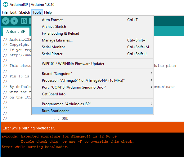

  • lubbertkramer
  • Laatst online: 22-11 01:10
epandi schreef op dinsdag 24 september 2019 @ 14:49:
Zelf heb ik deze guide gebruikt om met de de flash tool doe bij de bltouch 3.1 de bootloader te flashen op mijn ender 5 1.1.4 moederbord.
https://www.reddit.com/r/...loader_to_an_ender_3_pro/
Na het flashen van de bootloader moet je uiteraard ook weer een nieuwe firmware flashen.
Thansk, dat ziet er ook makkelijker uit dan met RPI/Arduino, welke USB ISP heb jij gebruikt?
Blijft wel mijn vraag staan of iemand eerder ervaring heeft gehad met de bijgeleverde Burner (via USB, geen Arduino nodig!) die bij de BL touch kit meegeleverd wordt waarmee de eerste stap met de USB ISP overbodig zou zijn of gebruik je die burner als usb isp? (http://www.3dprinthings.b...g-ender-3ender-3-pro.html)

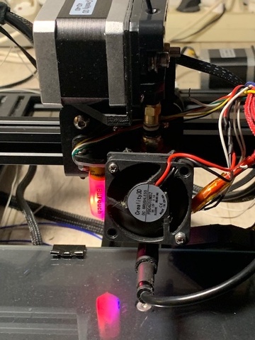

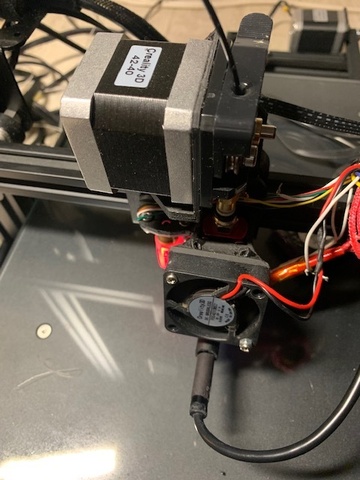

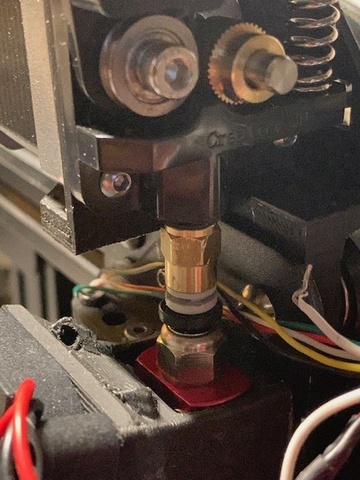

r_255

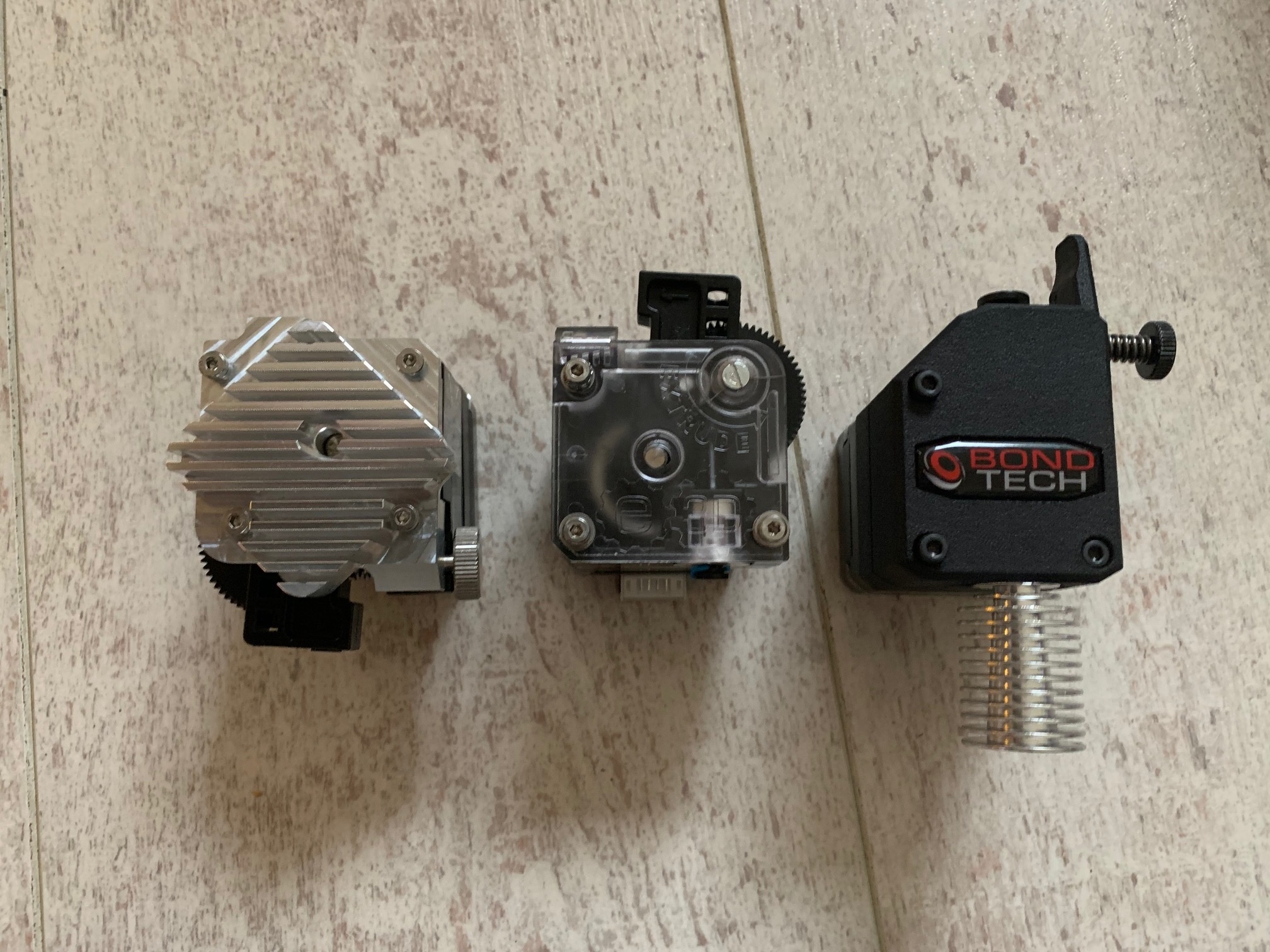

Ombouw naar direct drive met standaard extruder+motor is gelukt, alleen mn part cooler past niet meer.
Was wel even klooien omdat de 2 koppelingen van de ptfe tube gewoon z.g.a. tegen elkaar zitten maar er moet nog wel een stuk ptfe in (stock hot-end)
Zit nu op 2mm retraction op mn extruder met pla en dat gaat prima tot zover ( mn 1e printje met deze setup ) en dat gewoon met standaard extruder. Waar ik voorheen nog last had van stringing is dat nu weg.
Ik merk dat er een stuk minder weerstand is, en je met de hand het pla er een stuk makkelijker doorgaat.
Moet natuurlijk nog wat testen maar ik denk dat het een leuke upgrade is voor weinig.
Ik post hem nog maar eens voor het gemak:
https://www.thingiverse.com/thing:3369418
Afbeeldingslocatie: https://tweakers.net/ext/f/xW1UrZWLmhAaLgwsGWpi1IIb/thumb.jpg
Afbeeldingslocatie: https://tweakers.net/ext/f/8s6bfbj7rQF4b4ow9qFlO6zZ/thumb.jpg
Afbeeldingslocatie: https://tweakers.net/ext/f/15axiM2UCl9wSKW9uXS09K9J/thumb.jpg

lubbertkramer schreef op dinsdag 24 september 2019 @ 15:33:
Je zult geen fysieke Arduino nodig hebben voor het flashen van een bootloader, maar je zult de Arduino IDE (software) wel nodig hebben. Niet dus, zie video hieronder.
Ik neem aan dat bij dat pakket wel de benodigde documentatie zit waar in uitgelegd wordt hoe je de bootloader en firmware kunt flashen. Zelf geen ervaring met dit pakket overigens.
Zie deze video voor een installatie instructie:

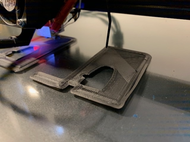

vorige week de printer ontvangen, in elkaar gezet en begonnen met printen. Viel me zeker niet tegen zo out of de box.
Heel het weekend geprint, kleine dingetjes en maandagavond van de een op andere dag plakt de eerste laag niet meer aan het bed.
Of het plakt de eerste paar lagen en laat dan los.
Geprobeerd:
laagdikte verandert 0,2/0,15/0,1
Temp bed verandert 50-60-70
nozzle temp verandert 190/200/210
haarlak gebruikt / bed gepoetst met alchohol
bed elke keer gelevelled, geprint via octoprint en via sd card
Gesliced met Cura en met het programma dat bij de printer zat.
En dit in allerlei combinaties.
Het irriteert me enorm omdat ik niet zie wat er verandert is tussen zondag en maandag. :/

@Klein_Kipje
Level je met de hand of met een probe ?
Plaats ook even een foto van het mislukte misschien is daar iets aan te zien.

Afbeeldingslocatie: https://tweakers.net/ext/f/iDNvI0sTohthGYjxDDZzT4ty/thumb.jpg
ine mine extruder 8)7
Ik ben aan het printen met de stock extruder omgebouwd als direct en zit nu op 1mm retraction, nog geen stringing gezien. Ik zal als ik tijd heb eens kijken wat er met 0mm retraction gebeurt.
Maar goed, de komende tijd maar eens de boel ombouwen naar degelijk spul. De bondtech is nu al mijn favo al is dat gebaseerd op de feel en hoe hij in elkaar steek, al moet ik de titan aero ook wel credits geven qua compactheid, maar deze heeft een valse start omdat de heatbreak en nozle ontbreekt.
Wat me wel tegen valt van de bondtech is dat ze dan weer niet even een koppeling er bij doen voor dat geld. Nee standaard e3d, past prima zonder maar als je bowden wil moet je weer wat extra bestellen.
dat zit bij e3d dan net wat beter in elkaar met zelfs 3 inbus sleuteltjes.
Dat is voor mij ook de reden dat ik geen mosquito bestel, bij nader onderzoek zit er voor dat geld geen thermistor of heater cardridge bij... Nee zelfs de nozle moet je los bij bestellen. Ja, ipv krijg je 2 loly's... wtf. 8)7

  • Klein_Kipje
  • Laatst online: 23-11 15:33
phYzar schreef op donderdag 26 september 2019 @ 19:20:
Ik heb precies hetzelfde, ook nog geen fix gevonden. Snap ook niet waarom printhoogte nul anders zou zijn dan homehoogte nul. Wil nog ff m'n endstops wisselen om te kijken of die misschien gaar is (en dan liever dat x of y ernaast zit dan z). Nouja, bltouch kloon ligt ook te wachten en m'n vervangende mini E3 duurt nog wel ff. Moet maar weer eens moed verzamelen om het te fixen. (Nu steeds met babystep z de boel goed zetten tijdens het printen van de skirt)
Ik heb de optie babysteps niet (of kan het niet vinden), zit dat in de stock firmware ?
www.weitjerock.com
  • phYzar
  • Laatst online: 22:21
Klein_Kipje schreef op vrijdag 27 september 2019 @ 09:38:
Nee, ik dacht eerst dat het aan de z-offset lag (was niet zo, want elke poging een ander hoogteverschil, tussen de 1 en de 2,5(!)mm), en de stock firmware leek alle z-offset settings te negeren dus heb er th3d firmware op gezet.

  • Shamone
  • Laatst online: 18-11 20:05
Ik heb nu een paar dagen mijn Ender 3 Pro met een glass bed en heb een terugkomend probleem bij elke print die ik doe: kleine uitsteeksels. De rest van de print is wel goed.
Afbeeldingslocatie: https://cdn.discordapp.com/attachments/527170728596865026/627198589990600705/image0.jpg
Ik heb al wat rondgekeken en lees dat het met de retraction distance te maken kan hebben, maar aangezien ik nieuw met 3D printen ben weet ik niet precies wat het is.
Het gebeurt eigenlijk altijd aan alle kanten die naar rechtsachter de printer kijken (richting x/y 220). Bij een kubus valt het op dat het aan de achterkant het ergst is, de rechterkant minder erg en de voor- en linkerkant is er niets van te zien.
Nog een voorbeeld (ik ben mij bewust van stringing, maar dat is het minst erge op dit moment):
Afbeeldingslocatie: https://cdn.discordapp.com/attachments/167662527755321344/627111361712881664/image0.png
Weet iemand een oplossing voor dit probleem?
Ik heb op dit moment de Marlin 2.0 (bugfix) firmware draaien. Als iemand nog meer settings nodig heeft laat ik het graag weten.
[ Voor 8% gewijzigd door Shamone op 27-09-2019 19:54 ]

Ik heb zojuist een een Dual Drive Extruder geïnstalleerd op mijn Ender 3 Pro, XYZ calibration cube loopt momenteel maar eerste indruk is zeer goed! Filament loopt veel lekkerder door en retraction snelheid is beter.
(Heb die Dual Drive Extruder gratis gekregen omdat ik een review achterliet voor een aluminium extruder + veren + tube... beetje apart, die set heeft me € 11,- gekost, terwijl die Dual Drive Extruder € 22,- kost.)

Heb je hem direct of als bowden geïnstalleerd?
Ik ga morgen ook aan de dual drive, maar eerst nog een bracket printen.
Ik heb gisteren trouwens met mijn direct versie van de standaard bowden creality extruder op 1mm retraction nog wel wat stringing gekregen ( in het begin ging het goed ). Rond de 2mm retraction geen enkel draadje, dus dat is al behoorlijke winst. Onderschat wat dat betreft je retraction afstand niet.. Te kort is meestal stringing en te ver heb sneller last van clogs. Uiteraard is de snelheid ook redelijk van belang. Al hoewel, in hoe verre je kan spreken van snelheid in het 3d print process 8)7

Ik heb hem gewoon als Bowden geïnstalleerd. Direct durf ik nog niet aan, eerst even goed inlezen hoe en wat (en wat de echte grote voordelen zijn, wat ik tot nog toe gelezen heb is 50/50)
Aluminium Extruder:
Redrex Upgrades Replacement https://www.amazon.de/dp/B07TWK8FRN?ref=ppx_pop_mob_ap_share
Direct Drive:
Redrex Dual Drive BMG Bowden
https://www.amazon.de/dp/B07Q5RNRR6?ref=ppx_pop_mob_ap_share

Thanks, ja die alu heb ik al. Ging me om de dual ;)

Heb sinds de assemblage van mijn Ender 3 Pro een aantal vragen opgespaard waar ik graag de reactie van de ervaringsdeskundigen op zou krijgen :)
Openen control box t.b.v. aansluiten Arduino
Het openen van de control box voor het verbinden van een Arduino voor het burnen van de bootloaden is me wat onduidelijk. Hoe gaat dit (met een huidige revisie) in z'n werk? Ik zie in wat youtube filmpje dat het middels de twee bovenste schroefjes gaat, maar in de huidige revisie lijkt het bovenste plaatje één geheel te zijn met de voorkant.
Thermal runaway protection in 1.1.61 standaard ingeschakeld?
Ik lees overigens hier http://creality.com/info/...-mis-niveau-i00025i1.html dat thermal runaway protection in de stock 1.1.61 firmware wel is ingeschakeld, in tegenstelling tot oudere versies. Dit maakt 't upgraden van firmware specifiek voor het inschakelen van deze beveiliging niet meer nodig.
Profiel in Octoprint
M.b.t. het printer profiel dat ik heb aangemaakt in Octoprint: 'Form factor' = Rectangular, 'Origin'= Lower left,', 'Heated bed' aangevinkt, Axes (6000 x 6000 x 200 x 300) en 'Hotend & extruder' niet aangepast (0,4 en 1). Doet 'Model' er nog toe?
Ik heb niet de indruk dat er meer geconfigureerd dient te worden dan bovenstaande?
https://all3dp.com/2/ende...toprint-for-your-ender-3/ en https://howchoo.com/g/ntg...eality-ender-3-3d-printer spreken elkaar overigens tegen m.b.t. print bed afmeting. 220 x 220 x 250 is juist, toch?
Ingeschakelde met Ender verbonden Raspberry Pi levert Ender beetje stroom (ongewenst)
Wanneer je de Raspberry Pi met Octoprint middels USB aan de Ender 3 verbindt en aan zet, krijgt de Ender een beetje stroom via de Raspberry Pi, o.a. het scherm gaat aan zonder dat je de Ender zelf inschakelt.
Hoe voorkomen anderen dit? Een optie is de Raspberry Pi te voeden met de voeding van Ender zodat de Raspberry enkel met de Ender aan gaat, maar rommelen met de voeding wil ik eigenlijk nog even liever niet doen.
Opgelost: https://www.reddit.com/r/...lways_powered_on/e7uhzpw/

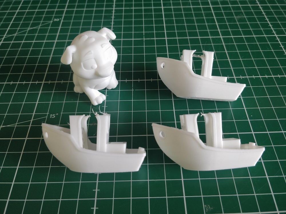

Sinds vrijdag ben ik ook de trotse bezitter van een ender 3 pro. Het printen van het mee geleverde hondje op de sd kaart maar 3dbenchy geeft nu 3 keer na elkaar problemen. Ik dacht eerst aan bed level problemen / vieze magnetische bed.
Ik heb nu het bed opnieuw geleveld volgens: YouTube: ENDER 3- Easy Way To Level Your Bed
En heb het bed schoongemaakt met iso propyl alchohol.
Toch faalt de print van 3d benchy iedere keer op dezelfde plek, vlak voordat het dak geprint wordt. Ik heb deze zelf gesliced met cura 4.3. Ik heb alle default waarde in cura gebruikt en 10% infill en 0.12mm layer height.
Heeft iemand een idee hoe ik 3d benchy wel kan printen?

  • pwillemske
  • Registratie: November 2014
Komt ie dan los van het printbed of wat gebeurd er precies? Stoot de nozzle het bootje er van af of stopt ie gewoon met printen?

pwillemske schreef op zondag 29 september 2019 @ 16:26:
Ik heb het niet zien gebeuren maar de printer gaat wel door gezien de kluwen bovenop. Ik denk dat die los komt van het bed. Ik doe nu een poging met adhesion in cura aangevinkt

Om de bootloader te burnen op mijn Ender 3 heb ik deze tutorial gevolgd https://howchoo.com/g/mge...er-firmware-update-marlin
Bij de laatste stap, het daadwerkelijk burnen van de bootloader (via de optie 'Burn Bootloader') krijg ik echter een error:
Afbeeldingslocatie: https://tweakers.net/ext/f/p5pofGH64HIzRLkGAbVvv806/full.png
Herkent iemand dit?

JBS schreef op maandag 30 september 2019 @ 15:11:
Herkent iemand dit?

  • r_255
  • Laatst online: 23-11 16:01
r_255
@JBS
atmega 644 ?
Heb je wel de juiste micro controller geselecteerd ?
volgens mij klopt die controller niet dat zou 1284p moeten zijn!
Voor het begrip : Arduino ide checked het id van je processor en verwacht de code voor een atmega 644 ( terwijl je een atmega 1284p op je controller heb ) dus gaat je feest niet door. In het lijstje bij microprocessors atmega 1284p selecteren en je kan de slingers ophangen.
[ Voor 53% gewijzigd door r_255 op 30-09-2019 18:24 ]
Ik snap computers, het is alleen jammer dat ze mij niet helemaal begrijpen.
  • JBS
JBS
@r_255 Dat was 't inderdaad. Weer wat geleerd :) Marlin 1.1.9 draait inmiddels.
