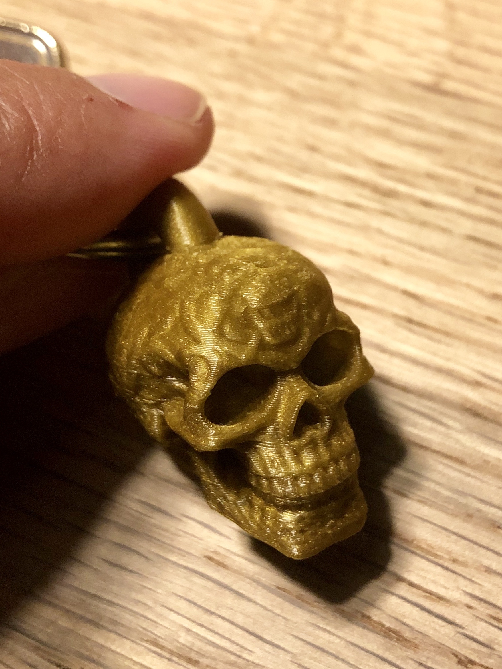

Tx! Wellicht een leuk volgend project, al moet ik zeggen dat ik er na dit weekend wel even klaar mee ben ;-)
Wel zeer tevreden met het filament en de kwaliteit van het printen!
Mini skull geprint met Ender 3 Pro
