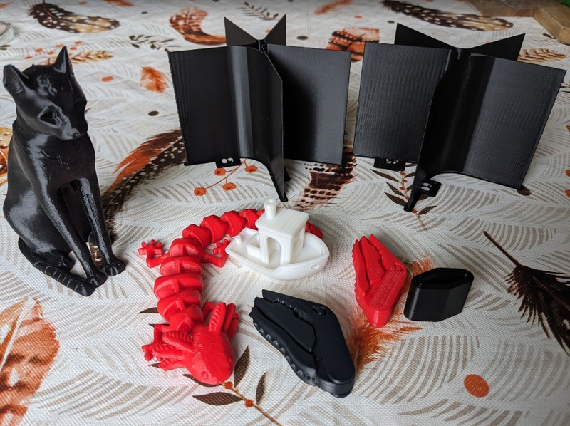

Ja, maar waarom doet ie dan 80% goed? En platte werkstukken gaat prima ("pap, kun je nog een tandwiel van technisch Lego uitprinten" "ja hoor, geen probleem" :*) )
Maar de luchtcontainer voor Lego Pneumatic gaat fout .. (let niet op de onderkant, de support heb ik daar niet netjes weggehaald omdat het werkstuk toch onvolledig is)

Hangt van de build plate adhesion. Geen idee wat je daar voor inzet. Is het brim, skirt raft of geen?
Wel materiaal gebruik je? Pla, abs, petg of? Welke temperatuur van het bed cq nozzle?

Waarschijnlijk warpt er een hoek omhoog en raakt hij hem dan na de support.

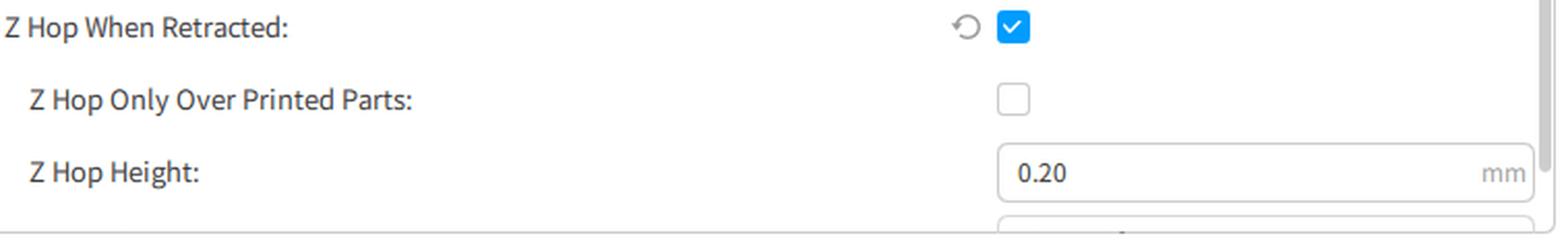

Ik zou zeggen z hop aan, support op touching buildplate, heet printen en koeling uitzetten, iig vanaf halverwege de print oid.

Je hebt niet zoveel contactoppervlak met dat model, probeer is met een raft te printen. De standaard raft is best ruim, meestal doe ik een 8mm raft, en dat is wel voldoende.
Kun je ook een foto laten zien van de onderkant, zodat we de eerste laag kunnen bekijken.

Ik vind de restraction distance wel enorm. Bij mij gaat hij boven de 4 mm gewoon lege stukken printen, om het zo maar te zeggen.
Staat bij mij op 2,5 mm.
Z hop heb ik ook uitstaan, scheelt een hoop bewegingen (en geluid)

Z-hop helpt mij heel erg, ik had in het verleden wel wat last dat de nozzle tegen de print of support aan tikte. Daar word je niet blij van. Ik denk dat ik het waarschijnlijk niet meer nodig heb omdat ik sinds begin dit jaar op een glasplaat print. Daarvoor een magnetisch flex-bed en op glas blijft de print veel strakker en vooral vlakker, dus geen aantikken waarschijnlijk. Maar ik ben te lui om het ter testen want mijn prints zien er goed uit. Never change a wining team 8)

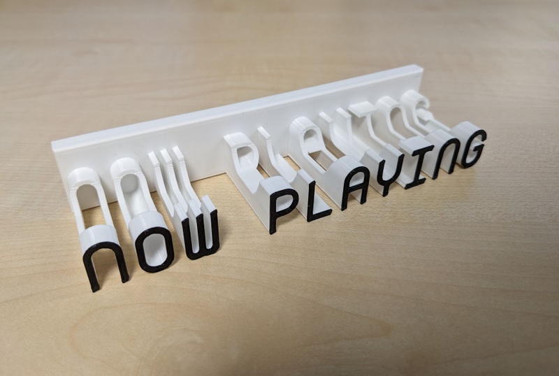

Nog een leuke platenhouder voor m'n collega geprint, met een filament wissel op de laatst 4 lagen van wit naar zwart met een M600 GCode command.
Afbeeldingslocatie: https://tweakers.net/i/aXBLczcWav_y1IDCVzUOWbMzWg8=/800x/filters:strip_icc():strip_exif()/f/image/oiPTBhe8NhWk1o5bawb1cpTt.jpg?f=fotoalbum_large
Afbeeldingslocatie: https://tweakers.net/i/oMCqPr5lR8IEeEe-M_zEqapjUi0=/x800/filters:strip_icc():strip_exif()/f/image/znvmDTqu144wXuRnqzKIa8Ul.jpg?f=fotoalbum_large

Leuk!
Zo'n wissel heb ik ook gedaan voor een plaque waar de WiFi QR code op stond.
De plaat zelf was wit, de eerste twee lagen daarna waren blauw (voor het logo van WiFi) en daarna zwart voor de QR code. Je moet er bij blijven staan maar gaat verrassend goed.
Die optie zit ook in Cura, dan hoef je zelf niet door de code heen te worstelen.

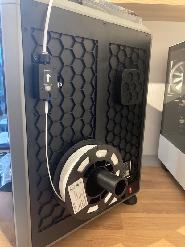

Achterkant, met een filament runout sensor. De 110/220v selector zit niet aan de achterkant maar links.
Afbeeldingslocatie: https://tweakers.net/i/9qDz_u_rFcoab--MvM4lL09K4CI=/x800/filters:strip_icc():strip_exif()/f/image/w7idWJTZSbzo6DuhyTSLnfk0.jpg?f=fotoalbum_large
Het totaal ziet er mooi uit. Binnen 20min staat hij klaar zoals dit. Dan heb je al het foam weg, filament ingevoerd, het scherm er aan vast geklikt, de voltage input gecontroleerd, het handvat van het deurtje toegevoegd, een rubber beschermstrip vastgeplakt.
Afbeeldingslocatie: https://tweakers.net/i/WqVptFRTa080kz7xW4fATs5FP_E=/x800/filters:strip_icc():strip_exif()/f/image/SWxCcVYLiiRTf6zoiKYV8131.jpg?f=fotoalbum_large
Doordat het filament er naast of achter zit ipv bovenop bij de Enders, lijkt het nog best compact deze K1C.

Nou K1C geroot en Fluidd geïnstalleerd. Ik moest de camera stream handmatig toevoegen.
Eerste batch printjes:
Afbeeldingslocatie: https://tweakers.net/i/WLSiJsOMaT-lbhURIAUNALBmNe8=/800x/filters:strip_icc():strip_exif()/f/image/0bChxYC6cDUS8zZOqQmXKRQh.jpg?f=fotoalbum_large
Opzich netjes allemaal maar ben niet zo blij met de VFA's, ook niet na de losse x/y callibratie:
Afbeeldingslocatie: https://tweakers.net/i/hjrOrkkiBAjpKfVB4vcmWTrCcpY=/800x/filters:strip_icc():strip_exif()/f/image/JBfJg8HexfaUups0gjEpBDGt.jpg?f=fotoalbum_large
Nice. Heb je de rode en zwarte prints ook gemaakt met Hyper PLA?

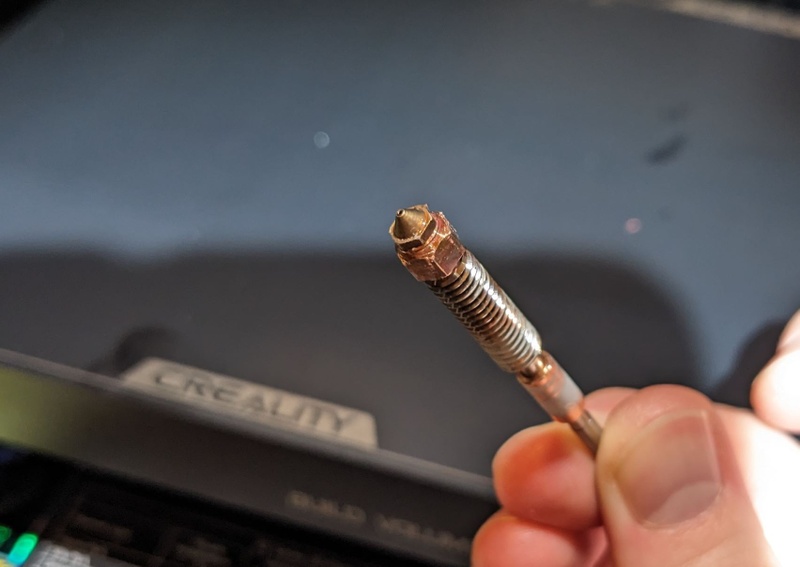

Iets anders.. ik vond mijn nozzle er nogal anders uit zien als de marketing materials:
Afbeeldingslocatie: https://tweakers.net/i/g5j_V25nJgS5Csat7Xepoo7Td20=/800x/filters:strip_icc():strip_exif()/f/image/EzdZv67XJk5DJNYhC7XHL0pB.jpg?f=fotoalbum_large
Lijkt wel messing toch in plaats van gehard staal? Maar creality chat support verzekert me dat er maar 1 type nozzle is voor de K1C..
Dus ik hoop dat deze dan maar gehard is want ik heb ook nog wat rolletjes carbon filled filament gekocht voor deze printer.

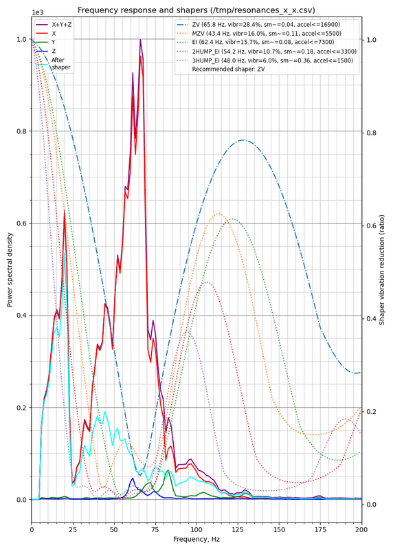

Ik ben niet zo te spreken over de print kwaliteit van mijn K1C.
Ik merkte dat vooral in diagonale vlakken het erger was.
Dus heb ik een calibration cube eerst gewoon geprint, en daarna 45 graden gedraaid, en bij de gedraaide cube waren er 2 vlakken vol met ringing, en 2 vlakken erg netjes.
Ik lijk dus een probleem te hebben met 1 van de 2 belts/motors, namelijk de rechtse motor/onderste belt.
Afbeeldingslocatie: https://tweakers.net/i/EYShtEvJ69kJBwWZQdjE1ZHU060=/x800/filters:strip_exif()/f/image/jsDl0HApJDqRJ2m8onlz1ug3.png?f=fotoalbum_large
Ik zie niet direct een probleem met het belt-path van deze diagonaal, ga maar even contact opnement met 123. Creality support is niet heel behulpzaam.

Ringing wordt vaak zichtbaar bij hoeken of als je van richting veranderd, vandaar de schaduwpatronen van de X in het vlak.
Maar aangezien het Y vlak het helemaal niet heeft laat het zien dat de printer wel netjes kan printen, er is alleen iets raars aan de hand in 1 van de 2 belts.
Dit is omdat ik de cube diagonaal geprint hebt en CoreXY zo werkt:
Afbeeldingslocatie: https://tweakers.net/i/ULvftthmuWFKKy4744grG2hu6AA=/800x/filters:strip_icc():strip_exif()/f/image/1LpilVaYX5OvaVP114BMackP.jpg?f=fotoalbum_large

Nieuws uit mijn 3d-wereld, 123-3d heeft me een vervangende K1C opgestuurd, en na minimaal tunen print deze vele malen beter dan de eerste die ik had:
Afbeeldingslocatie: https://tweakers.net/i/TwXLcKBGlIIVq6YOERPpf8CGfU4=/x800/filters:strip_icc():strip_exif()/f/image/1O6LsgemynwsSL1IvqF0Xk4C.jpg?f=fotoalbum_large
En de rede?
Mogelijk niet helemaal recht frame, of een slechte X as bushing.
Om het nog nerdy-er aan te pakken, de beste input shaping op m'n eerste K1C zag er zo uit:
Afbeeldingslocatie: https://tweakers.net/i/Lf8__sqWnPgDZO8Ho0sLxUW0bRg=/x800/filters:strip_exif()/f/image/xgby77X8Tw7leqoBMhYXmkOh.png?f=fotoalbum_large
Met een fikse piek tussen de 0-25hz die de input shaping (cyaan lijntje) er niet uit kan filteren.
M'n nieuwe K1C kwam zo uit de doos:
Afbeeldingslocatie: https://tweakers.net/i/vUS_Y7hIGSC6YxLUX2SzbhUmqlA=/x800/filters:strip_exif()/f/image/m5ib9FSj6qnezx41boQjZ7rl.png?f=fotoalbum_large
Even schrikken..
Maar na het dikke vet van de X as af te halen, en de kleine veertjes die op de bushing drukken verwijderd, ziet de input shaping graph er nu zo uit:
Afbeeldingslocatie: https://tweakers.net/i/vfSUkN-G_ZO2PCUoI60FSLd_0B0=/x800/filters:strip_exif()/f/image/1sIsUYmdK0JHXkNDGTI4Lp6s.png?f=fotoalbum_large
Stukken beter!
Ik ben blij dat ik nu een prima in orde K1C heb :)

Ben nog steeds nieuw wat 3D printen betreft en heb waarschijnlijk een eerste domme vraag.
Als mijn printkop over een opvul wafel structuur gaat dan maakt dat een ratelend geluid net alsof de nozzel deze structuur raakt.
Kan dit komen omdat de “Z hop when retracted” niet aan gevinkt is?
Ik gebruik de “Creality Print” slicer.
Bvd.
  • Banditoz
  • Registratie: Augustus 2019
  • Laatst online: 22-12-2025
Met over de infill gaan bedoel je tijdens het leggen van lijnen of zonder te extruderen naar het beginpunt van de volgende laag?
  • Mojo-45
  • Registratie: Januari 2020
  • Laatst online: 10:27
Juist dat bedoel ik, op dat moment doet niks met de infill.
  • Banditoz
Dan kan dat inderdaad wel door die instelling komen. Tijdens het verplaatsen retract je filament om te zorgen dat er niets uit drupt. De z hop tilt je nozzle iets op zodat hij niks raakt tijdens het verplaatsen. Aangekomen op het beginpunt van de laag wordt de retraction ongedaan gemaakt en zakt de nizzle weer naar de juiste hoogte. Vervolgens wordt de laag gemaakt etc.
  • Mojo-45
Dank, dan ga ik die aan vinken.
Dan krijg de volgende opties te zien moet ik daar verder nog iets mee of gewoon zo laten?
Afbeeldingslocatie: https://tweakers.net/i/KcoI1Qhr-ndMJkq2B3ReUH-uHaA=/full-fit-in/4000x4000/filters:no_upscale():fill(white):strip_exif()/f/image/qq660crgPdzA0WuK25riNaAW.png?f=user_large
  • Banditoz
Zou zo moeten werken. Gewoon even een testprintje doen. 0,2mm is 1 laag omhoog en is vrij standaard.
