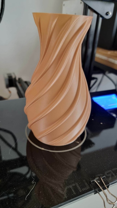

anandus schreef op donderdag 20 april 2023 @ 17:03:
Mijn printjes zijn heel erg prima, maar vaak kan ik de PLA die om de print heen wordt geprint (in het begin) er niet afhalen, het is te laag voor de spatel. Soms lukt het, soms lukt het niet, soms lukt het half. Ook op een koud bed. Dus ik heb allemaal resten PLA overal op mijn bed.
Weet iemand hoe ik dat eraf kan krijgen?
En weet iemand waarom dit gebeurd? Is mijn Z te laag? Een tempertuurding?
Gooi het bed in de vriezer als pla niet los wil komen bij afkoelen. Zodra het glazen bed bevroren is valt het er zo ongeveer af.
En kan zijn dat de ruimte tussen nozzle en bed wat klein is waardoor hij het wat steviger tegen het bed drukt
  • anandus
Ja, ik heb de Z-offset 0,06 verhoogd en nu komt de PLA wel los.
PLA die al eropzat nog niet eraf kunnen krijgen. Of, althans, een deel is eraf omdat het met andere prints mee is gekomen :P
Zal wel een keer kijken naar de vriezmethode, of anders een stanley-mesje gebruiken ofzo.

Afbeeldingslocatie: https://tweakers.net/i/qHzkETd-hHRUJGBRgRpGiCKDhsg=/x800/filters:strip_icc():strip_exif()/f/image/gAqC0VKuVGzCPlfuj6ZJU3aG.jpg?f=fotoalbum_large
Ben eens aan de slag gegaan met hout fillament van Sunlu.
30 euro voor 1 kg, ben wel onder de indruk.
Paar weken terug mijn ender 3 pro eens opnieuw geflashed.
Voor mijn BLTouch is er nu een wizard dat ik kan doen.
Blaadje papier onder de nozzle, per 0,01mm naar beneden tot hij het blaadje grijpt en op oke drukken.
Perfecte Z offset in 1 minuut.
Heb ook een simpele filament guider geprint, zodat die draad niet altijd tegen mijn stang blijft duwen.
Ik heb deze siliconen vervangers voor de veren besteld, voor een stabieler bed.
Wie weet hoe lang ze mee gaan?

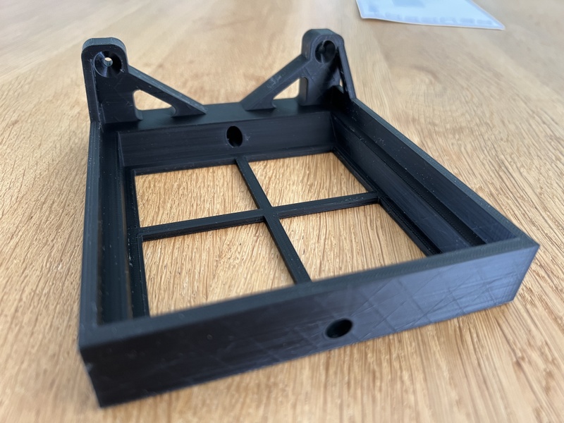

Rens1967 schreef op dinsdag 2 mei 2023 @ 23:51:
Ik heb als 3D-printer noob sinds vrijdag de Ender 5 S1, tezamen met de Sonic Pad als cadeau. Dan print je met Klipper. Anderen kunnen je de voordelen wel uitleggen. Na wat gepriegel met instellingen begin ik het nu wel wat te snappen, maar het is wel even anders dan een A4-tje printen.
Met de prints die ik tot nu toe gemaakt heb ben ik tevreden.
Wat grappig! toevallig ben ik zelf ook toch voor de ender 5 S1 gegaan, de reden is omdat ik eerst wil zien of het echt iets voor me is. En dan kan ik wel een "dure" printer kopen maar dat is jammer als het toch niets is voor mij. Ik moet mij nog verdiepen of Klipper voordelen heeft voor mij, gezien snelheid niet heel belangrijk is voor mij. Goede print wel. en heb nu een paar dingen geprint maar moet zeggen dat ik verbaast was hoe mooi de prints uit de S1 komen! Erg blij mee. en heb er nog niets aan gedaan gewoon zo uit de doos.
Mijn eerste "echte" print die ik ook ga gebruiken is een muursteun voor de Asus XT12 AImesh set. zie foto.
Afbeeldingslocatie: https://tweakers.net/i/4LT8GOgYs_1CZK2HpJ-A19YgTEs=/800x/filters:strip_icc():strip_exif()/f/image/ZX4yzfjjjuLxEmCxW3DAXyo7.jpg?f=fotoalbum_large
Asus Apex Z890, 285K @ 5.6 GHZ all P-core, 5,0Ghz All E-core (custom WC) , 48GB 8000mhz C36 Corsair Dominator Titanium DDR5, Synology 1821+ 24 TB.
  • aegis3d
  • Laatst online: 13-11 18:07
mr.loepie schreef op woensdag 3 mei 2023 @ 11:03:
Je zou je walls op nog +1 laag kunnen zetten, je infill is zichtbaar aan de buitenkant.

aegis3d schreef op woensdag 3 mei 2023 @ 12:59:
Klopt dat viel mij ook op. ik heb dit aangepast in de slicer en opnieuw geprint. Nu zie je het niet meer. Thx voor je reactie!
Ik heb de Creality siliconen dempers inmiddels binnen en geïnstalleerd op mijn Ender 3 v2, maar van mij hadden ze wel wat korter mogen zijn.
Ik heb serieus veel kracht moeten zetten om mijn bed goed geleveld te krijgen. Veel meer dan met de originele veren. Ik kreeg er het gevoel bij alsof ik iets fout deed, al is hij nu wel lekker aan het printen.
