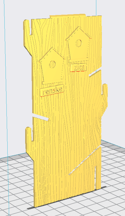

Een dunne plank, recht omhoog printen. Wat is de slaagkans volgens jullie?

no <root>...
Als je hem parallel zet aan de beweging van het bed: best hoog. Ik verwacht wel wobbles in je werkstuk op grotere hoogte maar als je een Raft print zie ik helemaal weinig problemen.
Verder zou ik zeggen: gewoon proberen!
* Ravhin heeft twee standaarden om een aquarium open te houden geprint; twee 'pijpjes' van 10 mm doorsnede die tot het maximale van de Ender 3 MAX' zijn hoogte gingen. Werd wat wobbly op grote hoogte maar zijn prima bruikbaar.
Er zijn wegen die niet moeten worden begaan, legers die niet moeten worden aangevallen, ommuurde steden die niet worden bestormd, gebieden die niet moeten worden betwist en orders van de commandant die niet moeten worden opgevolgd <Sun Tzu>

  • Laatst online: 23-11 13:32
Ravhin schreef op vrijdag 5 mei 2023 @ 15:33:
Als je hem parallel zet aan de beweging van het bed ...
goeie tip _/-\o_

Zet er een dikke brim op, een pauze na 5~10cm, en gebruik een paar blokken met een goede 90 graden hoek tegenaan met wat gewicht.
Een tijdje geleden iets vergelijkbaars geprint en meerdere malen gefaald, meestal na zo'n 15~20cm. Jouw model heeft een stukje meer contact met de bodem dus wellicht gaat het goed zonder, maar als het faalt kan je het in gedachten houden.

Geen geluid uit mijn steppers toen. En ja dat is geen oplossing voor 100 prints maar als je er 1 nodig hebt en anders lukt het niet?
Lijkt trouwens meer dan het is; geloof dat dat 750g aan metaal was.
Je kunt er natuurlijk ook een klein support dingetje in ontwerpen. Desnoods alleen aan 1 kant (achterkant?) die je later weer weghaalt. Een klein horizontaal uitsteekseltje op 1/4 hoogte en daar een tree support voor laten genereren. Er zijn mogelijkheden mocht parallel aan de beweegrichting plaatsen toch niet werken.

mphilipp schreef op vrijdag 5 mei 2023 @ 16:55:
Genereren? Met welke software doe je dat? (momenteel zit ik te prullen in blender, en slice ik met creality slicer)

Custom support in Cura. En zou het zeker 2 a 3 cm breed maken. Niet hele model, maar op de uiteinden is denk ik genoeg.

  • BTFD
  • Laatst online: 06:38
In de hoop dat iemand mij kan helpen, onderstaand mijn probleem met de Ender3 V2..
Afbeeldingslocatie: https://tweakers.net/i/VRzsjDDcyw9A2I1eDFqXDle9IOw=/800x/filters:strip_icc():strip_exif()/f/image/pK8nUEu90V9JbzguwmXueGbL.jpg?f=fotoalbum_large
Sinds de installatie van de BLTouch (Marlin Firmware) heb ik het euvel dat mijn Y offset niet meer klopt en de BLTouch nog maar net op het bed zit. Nadeel hiervan is dat ik nu achterop geen klem op het bed kan zetten omdat de BLTouch daar meet..
Ben inmiddels al dagen bezig met zoeken waar ik de aanpassing moet maken, maar wat ik ook probeer, heet veranderd niet?! Iemand een idee waar ik het wel correct kan ingeven?
[ Voor 6% gewijzigd door BTFD op 19-05-2023 11:40 ]
  • vincent_1971
BTFD schreef op vrijdag 19 mei 2023 @ 11:38:
Aanpassen in de firmware een idee? Weet niet welke processor je het.
  • wally1987
  • Laatst online: 04-07 02:05
Bij mijn printer kan dit via het menu onder configuration/advanced settings/Home offsets.
Maar een goed alternatief is om pronterface te downloaden, printer aansluiten via usb en Gcode te gebruiken.
  • godofal
godofal
TACNAYN - destroyer of worlds
@BTFD Als het probleem is opgetreden na het laden van nieuwe firmware, zou ik dat als eerste verdachte zien. Ik heb zelf nooit firmware geflashed dus zeker weet ik het niet, maar ik geloof dat je erin moet specificeren hoe groot je printbed is. Als je dat dus niet (accuraat) hebt ingesteld dan denkt je printer dat het bed groter is.
Er zit trouwens een veiligheidsmarge bij. Mijn ender heeft een fysiek bed van 235x235 maar de daadwerkelijke printoppervlak is 220x220.
  • MikeOO
  • Laatst online: 23-11 06:46
MikeOO
Heb je na het flashen van de firmware wel de printersetting gerest naar de fabrieksinstellingen. Als je dat niet uitvoert dan werkt de nieuwe firmware niet goed en haalt hij oude en nieuwe waardes door elkaar heen en krijg je vaak vage problemen. Na de reset de instellingen opslaan en printer even uit/aan zetten.
Nu even testen of het nu wel goed gaat.
Note: let wel op dat alle instellingen die niet in de firmware zijn ingevoerd je kwijt bent. Deze dus vooraf even noteren zodat je deze weer kunt invoeren. Denk bv aan Z-Offset etc.
Als dat niet de oplossing geeft dan kun je onderstaand proberen
https://3dprintingchief.com/ender-3-set-home-offsets/
