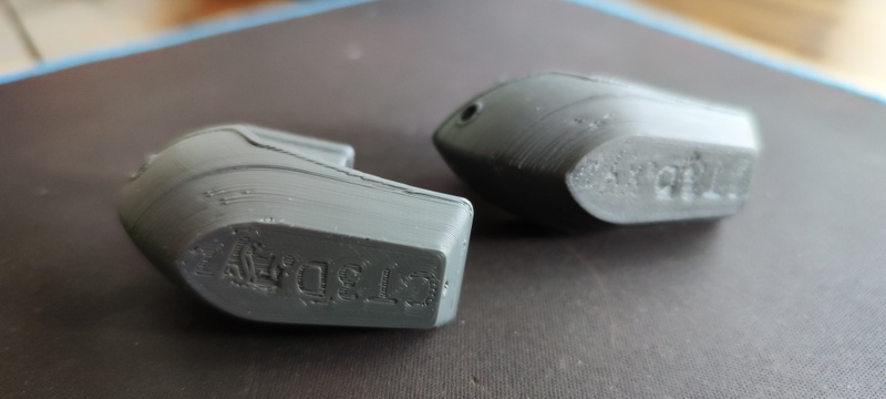

De foto's!
Met beiden prints stond de cooling fan uit(foutje), HE215, HB60. Eerste laag 75% speed daarna 100%.
Een op PEI en de ander op de ender3 magnetisch bed. (Text achter op is bij alle twee de prints onleesbaar.)
Afbeeldingslocatie: https://tweakers.net/i/SOADi7dY766LWMX1xhoenZUAd6Y=/800x/filters:strip_icc():strip_exif()/f/image/wrByQIff71vx8zV0QAZDHpkv.jpg?f=fotoalbum_large
Afbeeldingslocatie: https://tweakers.net/i/tNCQASvx1Mpl3CG1AA7VVwa9Q9M=/800x/filters:strip_icc():strip_exif()/f/image/lkkKjSTwuulzrz9XW8W1d98i.jpg?f=fotoalbum_large
Afbeeldingslocatie: https://tweakers.net/i/3jN4xq17aic0qXGfMGIftENAtvY=/800x/filters:strip_icc():strip_exif()/f/image/c3FsN7NDLaXhWcvqSVUj3lhi.jpg?f=fotoalbum_large
Wat me opvalt buiten de eerste laag problemen om, dat de andere euveltjes zich altijd voordoen op precies dezelfde plek.
[ Voor 1% gewijzigd door wally1987 op 13-04-2023 16:02 . Reden: Aanvulling ]
  • rinkel
  • Laatst online: 23-11 19:38
rinkel
wally1987 schreef op donderdag 13 april 2023 @ 15:52:
Fan staat uit tot layer 3. Met stappen omhoog gaan in de fan speed heeft niet veel zin, de fan schakelt pas in na 75%. Alles daarvoor dan staat hij gewoon stil.
De foto's!
Lijkt erop dat je de seam op iets random hebt staan, dat zorgt voor die putjes op de boeg.
En volgens mij staat je nozzle iets te dicht op t bed, text is wat lastig te lezen.
Die tekst achterop is nooit te lezen ;)
Overigens heb ik altijd de fan uit voor de eerste laag, daarna op 100%.
[ Voor 6% gewijzigd door rinkel op 13-04-2023 16:37 ]
  • wally1987
  • Laatst online: 04-07 02:05
rinkel schreef op donderdag 13 april 2023 @ 16:26:
Seam staat inderdaad op random, heb zojuist even een benchy aangezet met de seams uitgelijnd om te testen.
Nozzle zit op gemiddeld 0.18mm van het bed, enkele plekken valt dit hoger uit(lichtjes warped op 2 plekken).
De letters onderop gaan veelal fout tijdens het starten en stoppen van de lines. Nozzle gaat naar beneden om een line te starten, zodra het filament er uit komt, krult het tegen de nozzle op en wordt het meegenomen.
Part cooling fan heb ik bij beide benchy's volledig uit gehad.

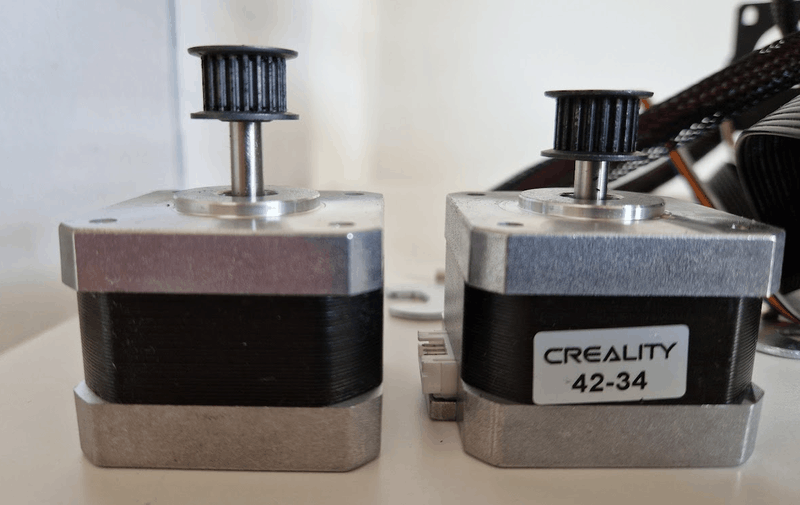

De stepper motor van de X-as van de Ender 3 Pro heeft een specifiek kortere shaft dan de motor van de Y-as.
Dit betekent dat geen van de stappenmotoren van bijvoorbeeld Tinytronics inzetbaar zijn, of wel?
https://www.tinytronics.n...en/motoren/stappenmotoren
Afbeeldingslocatie: https://tweakers.net/i/5SNZqaHT3ODurqjHV2o7RITkIjY=/800x/filters:strip_exif()/f/image/L8tpUyDflx5kc8RMWzJ6Nq6W.png?f=fotoalbum_large

Misschien een afstandshouder maken/printen. Of als het past de pulley verder op de shaft plaatsen.

Zou deze goed zijn voor de X as? Qua afmeting wel, maar qua specs? Wel een erg lage kg/cm ten opzichte van de 4.1 kg/cm van de andere.
https://www.tinytronics.n...a-nema17-jst-ph-connector

  • spoonman
  • Laatst online: 23-11 13:32
Oei, dit lijkt niet goed te komen. Enig idee hoe ik dit kan fixen? Heb het model gewoon met default settings door de creality slicer gedraaid.
Afbeeldingslocatie: https://tweakers.net/i/RsmS1Xnk-k-S-n6GvXi462KQd7k=/232x232/filters:strip_icc():strip_exif()/f/image/pzwVz3pl1MLviIvygNNH3YgC.jpg?f=fotoalbum_tileAfbeeldingslocatie: https://tweakers.net/i/ARgEcKpykk6Vk8G2kFA-hUh0a80=/232x232/filters:strip_icc():strip_exif()/f/image/IZKyVVfThs7dvfCWY8QYg6ot.jpg?f=fotoalbum_tile

  • smitae
  • Laatst online: 23-11 19:05
smitae
Is dit ergens half weg in de print? Of echt de top-layer?
Indien halfweg, dan deze opties kun je wat mee stoeien;
Infill Density hoger zetten of ander infill patroon kiezen?
Infill speed wat lager
Extra toplayer toevoegen?
Als je de print wat laat lopen en voldoende toplayers hebt 3 of 4. Meestal komt het dan wel goed. Zeker de eerste en tweede layer op de infill wil wel ff wat moeite hebben, maar uiteindelijk gaat het om de "echt" zichtbare layers. Ik maak mij meestal niet heel druk over hoe de infill eruit ziet ;)
Dit zijn Cura settings, maar neem aan dat die in Creality Slicer niet anders zijn aangezien Cura ook de basis is voor de Creality Slicer.
  • MicroWhale
  • Laatst online: 02-10 15:24
MicroWhale
The problem is choice
spoonman schreef op dinsdag 18 april 2023 @ 09:23:
[Afbeelding][Afbeelding]
Dit kan aan heel veel dingen liggen. Op volgorde van waarschijlnijkheid (imo):
- Bridging speed staat te hoog (=> filament heeft geen tijd om te drogen tijdens het leggen)
- Temperatuur Nozzle te hoog (=> filament te warm bij bridgen, dus gaat hangen)
- Cooling FAN staat uit/te laag (=>,filament koelt te langzaam af en gaat hangen)
- Te weinig infill (=> imo zouden deze lengte bridges wel moeten kunnen, maar nooit verkeerd om te proberen als de rest niet lukt)
(en dan ga ik er voor het gemak even van uit dat je geen bed leveling, warping en first layer problemen hebt)
Ik ken de creality slicer niet (gebruik PrusaSlicer), maar heb wel gemerkt dat er bij elke print specifieke zaken zijn waarop je de slice van je print moet afstellen. Er is geen 'standaard'. Maar zodra je je printer en je filament kent, weet je hoe je specifieke prints moet instellen en aanpakken.
[ Voor 3% gewijzigd door MicroWhale op 18-04-2023 10:08 ]

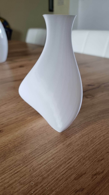

  • spoonman
Te vroeg beginnen paniekeren ... komt gewoon helemaal goed (is trouwens het bakje van de wingspan dobbelsteen toren)
Afbeeldingslocatie: https://tweakers.net/i/Qbna2pfZ3K2bkp_27zKf6Cipwk4=/800x/filters:strip_icc():strip_exif()/f/image/tHfXNPemOyve7TpSb34zz7Xo.jpg?f=fotoalbum_large
[ Voor 6% gewijzigd door spoonman op 18-04-2023 11:05 ]

  • JBS
JBS
Banditoz schreef op maandag 17 april 2023 @ 18:56:
Die is niet sterk genoeg denk ik. Pancake motoren worden vrijwel alleen voor extruders gebruikt volgens mij.
Ik zie even door de bomen het bos niet meer. Welke van, bij voorkeur TinyTronics, zou wel geschikt zijn voor de X-as van mijn Ender 3 Pro? https://www.tinytronics.n...en/motoren/stappenmotoren
Bijvoorbeeld deze https://www.tinytronics.n...a-nema17-jst-ph-connector?
Bij voorkeur wil ik een vervanger waarbij het niet nodig is zaken rondom bijvoorbeeld current te wijzigen.
40 in plaats van 34mm hoog past fysiek gezien wel, maar mogelijk is er door Creality bewust gekozen voor een 34mm variant omdat dat ook iets zegt over technische eigenschappen?
  • MicroWhale
MicroWhale
JBS schreef op dinsdag 18 april 2023 @ 11:15:
De X-as stepper heeft inderdaad een shaft van 18mm terwijl de Y-as er een van 24mm heeft. De X-as kan daarentegen wel wat langer zijn zonder in de weg te zitten.
Waarom geen creality replacement zoals hier? (zie lijst onderaan pagina met welke je nodig hebt) ... of hier?
Scheelt niet veel qua prijs en je weet zeker dat hij volledig compatibel is met wat je nu hebt.
  • JBS
JBS
MicroWhale schreef op dinsdag 18 april 2023 @ 11:57:
Ik keek met name bij TinyTronics omdat ik 'm daar kan ophalen, maar je hebt gelijk, beter iets meer geduld hebben en een Creality variant bestellen om compatibility issues uit te sluiten.

  • smitae
smitae
spoonman schreef op dinsdag 18 april 2023 @ 11:04:
Nice…
Ja, zoals aangegeven, eerst layers op de in-fill meestal een beetje bagger. Maar zie je niets meer van als de rest van de lagen erop zitten.

  • anandus
Mijn printjes zijn heel erg prima, maar vaak kan ik de PLA die om de print heen wordt geprint (in het begin) er niet afhalen, het is te laag voor de spatel. Soms lukt het, soms lukt het niet, soms lukt het half. Ook op een koud bed. Dus ik heb allemaal resten PLA overal op mijn bed.
Weet iemand hoe ik dat eraf kan krijgen?
En weet iemand waarom dit gebeurd? Is mijn Z te laag? Een tempertuurding?

  • JBS
JBS
JBS schreef op zondag 16 april 2023 @ 16:25:
Heb 't object een kwartslag gedraaid, en deze is er zonder hete stepper motor en layershifts uitgekomen. Printduur van ~2.5 uur.
Helaas eenmalig. Direct na bovenstaande print een nieuwe print gestart, en al na een paar layers weer de hele hete stepper op de X-as, hoewel dat dus met een print hiervoor van ~2.5 uur niet gebeurde.
Inmiddels de stepper motor van de X as vervangen, maar helaas hetzelfde probleem. Stepper motor zo warm dat ik 'm niet kan aanraken met layershifts tot gevolg.
  • Banditoz
  • Registratie: Augustus 2019
  • Laatst online: 22-12-2025
Dan kom je toch op de stepperdriver uit. Die kan natuurlijk kapot gaan of verkeerd staan afgesteld.

anandus schreef op donderdag 20 april 2023 @ 17:03:
Denk inderdaad dat de nozzle te dicht op het bed zit als ik het zo lees.

  • JBS
JBS
Banditoz schreef op donderdag 20 april 2023 @ 18:25:
Heb 't moederbord even buiten de behuizing gelegd en getest. Onderkant van moederbord waar de X as driver zit wordt erg heet, kan 't niet aanraken zo warm. Onderkant van het moederbord waar de andere drivers zitten, kan ik probleemloos aanraken. Bevestigd dat een vermoedelijk issue met de X as driver, of is een dergelijk temperatuur normaal?
  • Banditoz
Ik weet niet hoe heet ze mogen worden maar x en y bewegen beide relatief veel en zouden voor mijn gevoel ongeveer even warm moeten worden. Z beweegt veel minder en zou dus wat koeler mogen zijn. Er zijn hier vast lezers die hier meer van weten.
  • MikeOO
  • Laatst online: 23-11 06:46
MikeOO
Je kunt proberen om de Z-Offset iets te verhogen. Doe het wel in hele kleine stapjes want het lijkt soms niets maar je gaat snel weer te hoog en dan krijg je weer problemen met hechting.
Test het gewoon met een klein vierkantje bv en als het nog moeilijk los gaat nog iets bijstellen.
Zorg wel dat je na de aanpassing de instelling weer opslaat op de printer anders ben je de waarde kwijt na het uitzetten van de print.
  • MdBruin
  • Laatst online: 12-05-2024
@JBS welke board heb je en heb je een multimeter (met een krokodillen bekje snoertje voor het gemak) beschikbaar?
  • JBS
JBS
MdBruin schreef op vrijdag 21 april 2023 @ 11:16:
BIGTREETECH SKR MINI E3 V1.2.
Heb wel een multimeter, maar zonder krokodillen bekjes.
Inmiddels een SKR Mini E3 V2 besteld als vervanger overigens.

@JBS welke firmware gebruik je voor de SKR?. De multimeter was alleen nodig als je een originele Creality mainboard gebruikte, vandaar dat ik het even vroeg. De SKR kan via de software de driver current instellen, waarbij je bij de Creality dit fysiek moet doen.
  • JBS
JBS
MdBruin schreef op vrijdag 21 april 2023 @ 13:14:
Nu die van TeachingTech: https://teachingtech.gumroad.com/l/HFxSQ
De current van de X-as stepper heb ik al eens verlaagd naar 510 middels M906 X510, deze stond op 580, net als de X en Z:
Recv: X driver current: 510
Recv: Y driver current: 580
Recv: Z driver current: 580
Recv: E driver current: 650
Helaas heeft dat niet geholpen.
Nu weer terug naar de standaard 580.
Afbeeldingslocatie: https://tweakers.net/i/-_ZyBBXWAD-JCgOFauq2XbiJEk8=/full-fit-in/4000x4000/filters:no_upscale():fill(white):strip_exif()/f/image/NZVmIyvCBIy5Ww6eDdjhb8xu.png?f=user_large
[ Voor 13% gewijzigd door JBS op 21-04-2023 15:35 ]
  • MdBruin
Dat ziet er prima uit, het enige wat je nog kunt testen is of je x as vrij loopt en niet stroef. Als dat niet het geval is dan lijkt het erop dat er een driver probleem in je mainboard.
