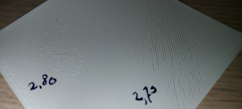

Ik hoop dat ik deze vraag in dit topic mag plaatsen, maar ik ben opzoek naar advies.
Ik ben zo ongeveer een maand geleden begonnen met 3D printen en heb hiervoor een Ender 3 S1 aangeschaft.
Nu loop ik tegen het volgende aan en wil ik jullie vragen mij opweg te helpen.
Ik vind dat de onderkant (kan waarop de print op het printbed staat) lang zo netjes niet wordt als de bovenkant. Ik weet het belang van de first layer en heb hier ook de nodige tijd aan gespendeerd het printbed zo goed mogelijk afgesteld te krijgen, maar toch blijft die kant van de prints minder mooi.
Het is minder erg als je iets print waarbij de kant waarop je print echt de onderkant van iets is, maar soms is het een zijkant (zoals op de foto) en dan zou het toch top zijn als het er netter uit ziet.
Ik heb hieronder wat foto's gezet van wat de mooie kant is (groen vinkje) en de kant waarop geprint is (rood krijg) en wat dus minder is.
Heeft het toch nog steeds met de afstellingen van mijn eerste laag te maken of zie ik iets over het hoofd?
Ik hoop dat jullie tips hebben hoe dit mooier te krijgen.
Afbeeldingslocatie: https://tweakers.net/i/p6hiBiRA8k6wbGkPifjbzH3hVTA=/x800/filters:strip_icc():strip_exif()/f/image/tfVI19Sk0KIwVsRrUayjATNX.jpg?f=fotoalbum_large
Afbeeldingslocatie: https://tweakers.net/i/n8-quTLAy92Nggp0kDmdb17VDF4=/x800/filters:strip_icc():strip_exif()/f/image/OIu3TCqMPKIDG42bW6hjvTyQ.jpg?f=fotoalbum_large
Afbeeldingslocatie: https://tweakers.net/i/XPyJTfLQOOUFDPoS7uut2n_Z0TM=/x800/filters:strip_icc():strip_exif()/f/image/bPP8qOL7f1Fi0fYOQ00B9x7n.jpg?f=fotoalbum_large
Afbeeldingslocatie: https://tweakers.net/i/B8I7RrI8lsixukTSMrsqIg5qm8o=/x800/filters:strip_icc():strip_exif()/f/image/VuvwSynnqB7kyM7eUYg10euS.jpg?f=fotoalbum_large
  • Banditoz
  • Registratie: Augustus 2019
  • Laatst online: 22-12-2025
Je lijkt toch nog een tikje te ver van je bed af te zitten als ik het zo bekijk. En als je een strakkere eerste laag wilt kun je nog kijken voor bv een pei sheet, die zijn gladder dan de sheets die bij een ender zitten ( tenzij je er een net met structuur). Als je creality glas hebt kun je ook nog proberen op de gladde kant te printen. De afzonderlijke lijnen moeten elkaar wel raken bij je eerste laag.

lesleyudw schreef op donderdag 30 maart 2023 @ 18:06:
Ik gebruik een 0.2mm metalen maat stick tussen bed en printkop.
4x alle hoeken zelf afstellen zodat het enigzinds geleveled is, maar dan wel met printkop en bed heet.
Rubber spacers zijn niet echt nodig (overbodig imho) gewoon de veren helemaal gecomprimeerd aandraaien en dan 1/4 terug maximaal. Dan staat het even strak qua terug vering als een ruber spacer (meet het maar eens, evenveel tegendruk).
Zoffset tenopzichte vd autolvling zeer goed inmeten met je 0.2mm stick en onderkant zou hey strakste onderdeel vd print moeten zijn 😉
  • lesleyudw
  • Laatst online: 27-11-2023
Dank Banditoz en Darkangel, ik heb direct een voelermaat besteld en ga dit morgen nog eens fijn nalopen.

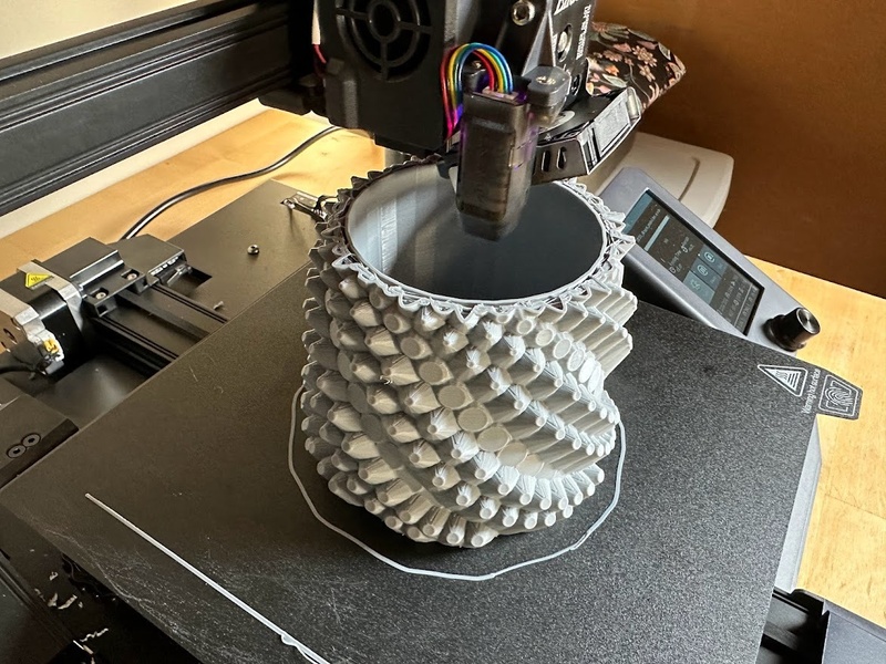

  • Darkangle
  • Laatst online: 13-02 20:39
Eergisteren mijn eerste >3 dagen print gestart. Ben benieuwd. Het lijkt allemaal goed te gaan maar de print lijkt meer tree support dan lrint zelf 😆.
Afbeeldingslocatie: https://tweakers.net/i/gwni-Gc5m9fWsaW5KONi0Alj43M=/x800/filters:strip_icc():strip_exif()/f/image/O1fRjxej09Z3BHjKW2eXC7Wk.jpg?f=fotoalbum_large
[ Voor 17% gewijzigd door Darkangle op 01-04-2023 09:12 ]
  • anandus
Darkangle schreef op zaterdag 1 april 2023 @ 09:06:
Wat wordt het? :)
  • Darkangle
Afbeeldingslocatie: https://tweakers.net/i/5gcdl7QvUO_1fRmmVnAyHBsDszI=/full-fit-in/4920x3264/filters:max_bytes(3145728):no_upscale():strip_icc():fill(white):strip_exif()/f/image/SxJucOVqzIujxrGPkxmdVbbK.jpg?f=user_large
Nette oplossing voor een wind sim.
Zoiets, maar dan netjes geprint 😉

Ik heb gisteren ook mijn bed opnieuw geleveled. Ik heb een voelermaat gekocht, werkt naar mijn mening veel beter dan een stukje papier ... links op de foto eerste print, rechts na opnieuw levelen.
En nu aan iets groters begonnen :)
Persoonlijk vind ik links beter. Door de lijnen onder de letter B is zover ik kan inschatten dat je net te laag print en trek hij deze overdreven lijnen.
Tevens is de letter B zelf ook erg ruw tov de linker. Nu lijkt het erop dat je links ironing aan had staan.
Ik zou eens een 1 laag print uitvoeren en met de hand het levelen verbeteren.

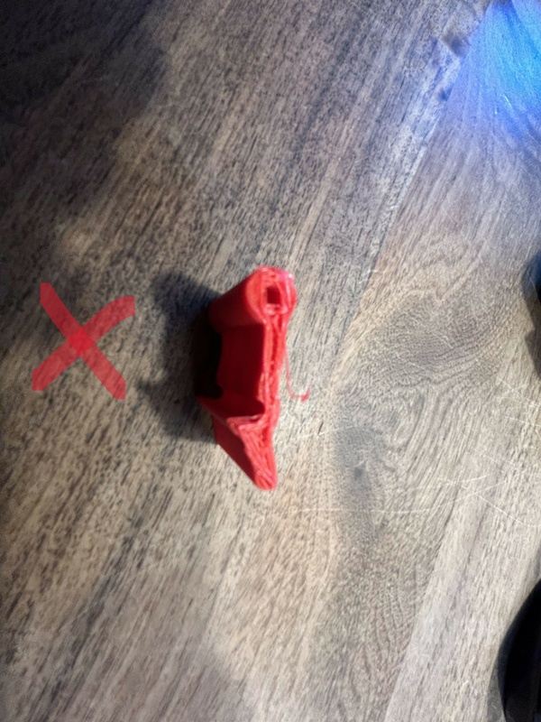

Ga mijn vraag hier stellen, ik weet totaal niet meer wat er fout gaat.
Ik ben onderstaande aan het printen. Ik heb 5 stuks nodig. De eerste 2 gingen vlekkeloos.
De 3e kreeg ik een layershift (zoals onderstaande foto laat zien). Ik heb alles nagekeken voor losse riemen, losse bouten, alles proper gemaakt. Niets van mechanische problemen gevonden.
En het volgende daarop was goed. Ik zet terug een nieuwe op, en hij gaat terug mis.
Ik heb andere prints gedaan, die hoger en groter waren en die zijn wel correct.
Gaat dit misschien iets softwarematig zijn ? Ik zou helemaal niet weten waar zoeken. Ik heb best wat ervaring ondertussen maar dit is me onbekend.

Erebus1 schreef op dinsdag 11 april 2023 @ 13:49:
Stepper die te heet wordt? Stepper current even checken? https://teachingtechyt.github.io/calibration.html#steppers

sjirafje schreef op dinsdag 11 april 2023 @ 14:05:
Als je dat allemaal gecontroleerd hebt en niets hebt kunnen vinden dan kun je de stepper wisselen met een andere om te kijken of het probleem dan verplaatst naar een andere as, zo ja dan is je stepper waarschijnlijk overleden.
Kan ik zeker al doen ! maar ik voel aan de buitekant geen warmte. Andere prints die langer duurtijd hebben en misschien ook wat complexer zijn hebben geen enkel probleem.

Erebus1 schreef op dinsdag 11 april 2023 @ 14:43:
Is het bij beide prints op gelijke hoogte?
Misschien de bedrading en contacten op het moederbord even nalopen als het probleem na het wisselen van stepper aanhoudt.

Print je vanaf de SD kaart? 't SD kaartje wat meegeleverd is is van matige kwaliteit en gaat binnen een paar weken/maanden stuk.
Wellicht is je gcode file corrupt geraakt?
Ik zou er zo snel mogelijk een merk SD kaartje instoppen.

aegis3d schreef op dinsdag 11 april 2023 @ 18:10:
Ik wil jullie allemaal quoten, maar ik denk dat dit het probleem geweest is.
Alles uitgemeten, moederbord, steppers etc etc. Alles perfect op de nominale waarden.
Spanningen verhogen op steppers blijf ik liever vandaan.
Ik heb de print opnieuw door de nice dicer slicer gehaald, iets andere parameters en het lijkt in orde _/-\o_
Het kon bijna niet anders dan een digitale/software matig probleem te zijn. Andere prints die groter en langer duurden gingen vlekkeloos.
