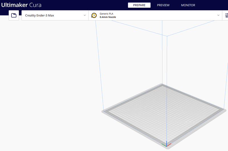

Ik heb een vraag over iets waar ik niet uit kom of de verkeerde zoektermen gebruik :P
Op aanraden van dit topic ben ik gebruik gaan maken van Cura ipv de standaard Creality Slicer (verademing!) maar een setting kan ik niet vinden:
Afbeeldingslocatie: https://tweakers.net/i/ikYmNsMd-LEsdw3NWJu1-UOcYIc=/800x/filters:strip_exif()/f/image/uDlymliRhbW5TJkKmz3BzU8g.png?f=fotoalbum_large Ik heb zelf mijn profiel gemaakt voor de Ender 3 MAX door die van de V3 aan te passen qua afmetingen bed en hoogte, maarrrrrr... het plekje waar ik werkstukken neer mag zetten waarbij de slicer geen foutmeldingen geeft is alleen dat grijzere deel wat met twee oblongs aan de buitenkant zit. Ik vermoed dat dit voor Cura de adhesion plate is o.i.d. Mijn bed is groter, wat nu nog geen problemen geeft maar wel als ik zometeen grotere werkstukken wil gaan maken. Weet iemand waar die setting zit in Ultimaker Cura 5.2.2?

MdBruin schreef op dinsdag 21 februari 2023 @ 22:53:
@Ravhin onder build plate adhesion kan je de opties vinden welke je zoekt. Hierin kan je de skirt/brim/raft instellingen vinden en deze ook uitzetten. Het kan zijn dat je even de opties moet selecteren in het instellingsmenu om wijzigingen te maken hierin.
Ik heb onder deze instellingen gekeken maar ik zie alleen print-opties qua brim, skirt en raft. Ik zie geen mogelijkheden om dat grijze vlak en die twee plakranden(?) te vergroten. Is er nog een andere optie?
Er zijn wegen die niet moeten worden begaan, legers die niet moeten worden aangevallen, ommuurde steden die niet worden bestormd, gebieden die niet moeten worden betwist en orders van de commandant die niet moeten worden opgevolgd <Sun Tzu>

  • Ravhin
  • Laatst online: 23-11 16:45
Ravhin
no <root>...
Ha ha :)
Het is alleen geen antwoord op mijn oorspronkelijke vraag: hoe kan ik in Ultimaker Cura de grootte van het te gebruiken print de vergroten buiten de niet-door-mij-verzonnen adhesiemarkeringen?

  • Ravhin
Ravhin
no <root>...
franssie schreef op donderdag 23 februari 2023 @ 22:00:
ha he ik snap niets van je zinsopbouw
wil je nu groter printen dan je printbed? of anders, wat dan wel?
Hierboven in het draadje heb ik mijn vraag duidelijker staan. Even scrollen ;)
Ultimaker heeft geen setting van de Ender 3 Max. Dus: op basis van de Ender 3 pro een Max gemaakt door het print bed en de hoogte aan te passen. Alleen: de vlakken die op het print bed staan (grijze vlak, twee donkergrijze strepen er naast) worden door cura niet geaccepteerd om prints op te zetten. In real life is dat prima bruikbaar als print bed. Ik ben op zoek naar de settings om die vlakken meer overeenkomstig de werkelijkheid van de 3 Max aan te passen :)
Hopelijk is dat wat duidelijker.

  • roches
  • Laatst online: 19-11 21:45
@Ravhin
Cura heeft in versie 5.0.0 toch echt de settings staan voor een 3-Max.
Add new Printer
Add non networked printer
Creality3D
En dan Creality Ender 3-Max
Krijg je een printer met een bed van 30x30x34cm zonder rare balken er in.
  • MdBruin
  • Laatst online: 12-05-2024
@Ravhin standaard staan een hoop instellingen "verborgen" welke je zelf kunt aanzetten zodat deze zichtbaar worden. Kijk in je build plate adhesion welke is geselecteerd.
Daarna in dat scherm zie je boven aan search setting en daarachter 3 plat liggende streepjes.
Klik op die streepjes en selecteer manage setting viability.
Je krijgt nu een nieuw scherm en zoek/filter bovenin op de term (bijvoorbeeld brim) welke geselecteerd is in de build plate adhesion.
Scroll daarna naar beneden naar de build plate adhesion in dat scherm en selecteer de opties welke met de maten te maken hebben, bijvoorbeeld brim width en brim distance. Herhaal dit voor de andere opties ook als je deze wilt gebruiken. Daarna kan je dat scherm sluiten en zal je in het eerste scherm de opties wel zien, mogelijk dat je even moet switchen van instelling om ze zichtbaar te krijgen.
  • aegis3d
  • Laatst online: 13-11 18:07
In de machine settings van je printer staan X width en Y depth maten, kijk of die overeen komen met de werkelijkheid?

  • Ravhin
Ravhin
no <root>...
roches schreef op donderdag 23 februari 2023 @ 22:16:
@Ravhin
Add new Printer
Creality3D
Dat was de oplossing, dank je wel. De tip die @MdBruin geeft doet niets aan de settings van het fysieke printbed helaas, alleen aan de grootte van een brim, skirt of raft. @aegis3d: de dimensies had ik aangepast; alleen ging de plaat onderin niet mee.
oude zelfgemaakte printerprofiel:
Nieuwe profiel vanuit Cura:
Afbeeldingslocatie: https://tweakers.net/i/-VbfraluqKDd0dX_OJA7t7YXsuE=/800x/filters:strip_exif()/f/image/F9JNaPGPmLulQfDOHNTxbBQU.png?f=fotoalbum_large
[ Voor 37% gewijzigd door Ravhin op 24-02-2023 10:19 . Reden: plaatjes ]
  • wally1987
  • Laatst online: 04-07 02:05
Ravhin schreef op vrijdag 24 februari 2023 @ 10:14:
Die optie zit niet in cura zelf, of ontzettend goed verstopt. mijn workaround was het printerprofiel opzoeken en het .cfg bestand aanpassen waar nodig.(zorg wel dat je Backups maakt van de bestanden)
Maar, punt is:
Je printer rekent de ruimte vanaf de eindstops en cura zelf vanuit het midden van het bed.
Dus je zal je prints in cura altijd uit center moeten zetten.
Disclaimer,
Bedenk wel dat je de veiligheidsnormen buiten gaat betreffend de printer, je printer denkt dan namelijk dat het bed groter is terwijl dit niet het geval is. Zal dus ook domweg de beweging forceren en er kan daardoor wat stuk gaan.
Die zogeheten "Bounding box" zit er puur zodat je printer de nozzle niet van zijn as probeert te rijden tijdens je prints.
[ Voor 15% gewijzigd door wally1987 op 24-02-2023 11:45 . Reden: Disclaimer ]

wally1987 schreef op vrijdag 24 februari 2023 @ 11:37:
Maar, punt is:
Ik zou niet weten waarom, bij mij werkt het altijd goed en de eindstops bij mijn 5-Plus zitten links-boven.
Als ik dan naar 0,0 ga, gaat de printer netjes naar rechts-onder.
