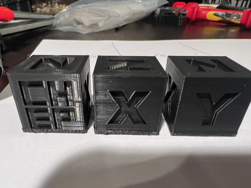

Nog even een andere vraag, ik ben heel tevreden over mijn nieuwe 3D printer, de Ender 3 V2 NEO, ik print met PLA+ van eSUN op 205 graden en een bedtemperatuur van 60 graden.
De kwaliteit van de prints zijn prima voor me, alleen de eerste paar lagen zijn wat "grof", het is niet heel duidelijk op de foto, maar hopelijk kunnen jullie er wat uit halen, kan het te maken hebben met de bedtemperatuur of misschien met de Z-Offset?
Afbeeldingslocatie: https://tweakers.net/i/-LXe4nNDbTHlzOUn5mZ3kfZrR0U=/800x/filters:strip_icc():strip_exif()/f/image/vU0VPCpehQMK7lvCT719YZGE.jpg?f=fotoalbum_large

Check de first layer thickness en initial layer speed. Voor de eerste lagen geen koeling inschakelen. Zou ook de z-offset kunnen zijn maar dat is beter te beoordelen als die eerste laag geprint is, moeilijk als het hele ding is geprint.
  • irab
  • Laatst online: 19-11 13:07
Danielson schreef op woensdag 8 februari 2023 @ 09:42:
Nou, ik weet wat me te doen staat! :)
Heb dezelfde opstelling en materiaal.
Instellingen 220 graden nozzle en 45 bed. Prima resultaten.
Wel de Z goed instellen. Dus voldoende boven het bed zodat je de eerste laag niet teveel aandrukt.
Verder alle instellingen standaard.

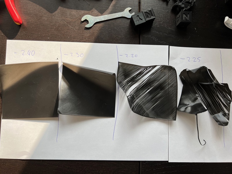

Ik denk inderdaad dat ik de Z-Offzet wat te laag heb staan, ik zou hem eens in stapjes verhogen!

Om hier nog even op terug te komen, het probleem blijft. Ik heb getest met verschillende bed temperaturen; 40, 50 en 60 graden, dat maakt totaal geen verschil, ook heb ik gespeeld met de Z-Offset en ik heb gespeeld met de strakheid van de rollers van de Z as, dit maakte ook geen verschil! :?
Iemand nog tips?
Afbeeldingslocatie: https://tweakers.net/i/cHKYpf8GSJ5kmJoZ3SyK-mMZ3xo=/800x/filters:strip_icc():strip_exif()/f/image/clwjqdJHbaCIoXn8nIfO2LMC.jpg?f=fotoalbum_large

@Danielson heb je een houder voor de Z-as? Die gaf bij mij ooit problemen, liep toch iets aan helaas (en gaf draden vanaf een centimeter of 12)
Misschien opnieuw de z-as stift zetten, volgens een video die ik gebruikte op YT mocht deze niet direct de motor raken (geen idee waarom).
Verder meet alles na, als je printer niet 100% recht is opgebouwd krijg je gekke dingen maar die zou ik niet onderaan je prints verwachten
  • sjirafje
  • Laatst online: 23:37
sjirafje
No inspirational quotes here
Dit begrijp ik niet. Zulke afwijking moet je toch zien gebeuren tijdens het printen? Of zet je een print aan en loop je dan weg? Hoe ziet je first layer er uit?
Heb je misschien een setting in je slice niet goed staan die voor over extrusie zorgt?
[ Voor 21% gewijzigd door sjirafje op 12-02-2023 19:42 ]
Rodriguez has the heart of a gentleman. I don't know where he got it, but it's disgusting. - Quinn
  • Danielson
  • Laatst online: 08:06
franssie schreef op zondag 12 februari 2023 @ 19:40:
Ik gebruik alles verder default, dus ook geen bijzondere houder voor de Z-as. Ik zou eens zoeken naar: "de z-as stift zetten"
sjirafje schreef op zondag 12 februari 2023 @ 19:41:
Ik is heel lastig te zien, ik kan met het blote oog in ieder geval niet vertellen wat er mis gaan. Dit zijn mijn slice settings;

Misschien dat iemand hier nog wat uit kan halen?

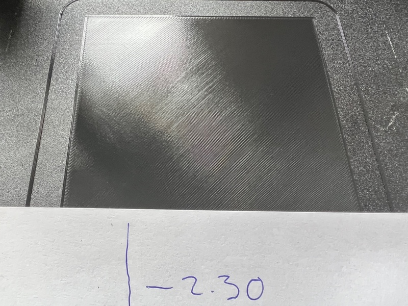

Maar met die slordige eerste paar lagen, dan moet je de printer toch iets anders zien neerleggen dan een stak lijntje?
Wat is je initial layer temperature en je initial layer flow?
[ Voor 23% gewijzigd door aegis3d op 12-02-2023 20:10 ]
In the end it was not guns or bombs that defeated the aliens, but that humblest of all gods creatures, the Tyrannosaurus Rex
  • Danielson
aegis3d schreef op zondag 12 februari 2023 @ 20:08:
Het lijken gewoon strakke lagen op het oog, dat grove begint pas later op te vallen! :?
Dit is b.v. een foto van de onderkant van de print, die ziet er volgens mij gewoon prima uit:
Afbeeldingslocatie: https://tweakers.net/i/Dr6Wdr9Bp4KBX3aPeTrqJmS9wZU=/800x/filters:strip_icc():strip_exif()/f/image/8Bp7eRBeQ4iG0UkH8dOqMqwL.jpg?f=fotoalbum_large

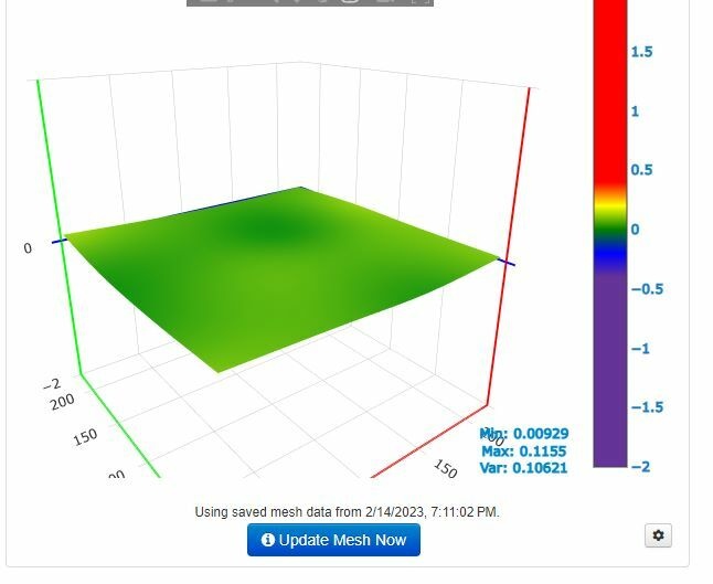

Ik ben net weer druk geweest, bed opnieuw geleveld en opnieuw auto level gedaan, dat ziet er volgens mij prima uit:
Afbeeldingslocatie: https://tweakers.net/i/ZhI890h6Z5ghzlDZsda2RW6yN70=/full-fit-in/4000x4000/filters:no_upscale():fill(white):strip_exif()/f/image/0ijSPuHpx76dCZSDT1DEXDYg.png?f=user_large
Vervolgens zoals jullie vroegen een enkele grote laag geprint:
-2.40 Z-offset
Afbeeldingslocatie: https://tweakers.net/i/GXRhsImtElbTyBuVf8pXoXk-60E=/800x/filters:strip_icc():strip_exif()/f/image/gEb89BqCmVxk4OfB6c3to4YR.jpg?f=fotoalbum_large
-2.30 Z-offset
Afbeeldingslocatie: https://tweakers.net/i/DHyT8ompC2sXIf5GlaN6FlKTbwA=/800x/filters:strip_icc():strip_exif()/f/image/9MnWm98h6XavsH5puVCHqTl1.jpg?f=fotoalbum_large
-2.25 Z-offset
Afbeeldingslocatie: https://tweakers.net/i/y3eqkUllgUZHjQAfSjao0GijKAM=/800x/filters:strip_icc():strip_exif()/f/image/3WJK6YQ4FId8ppZZF5bzfY3k.jpg?f=fotoalbum_large
-2.20 Z-offset
Afbeeldingslocatie: https://tweakers.net/i/58prwqfyDz0yyHwsjIOx8nSxL1Q=/800x/filters:strip_icc():strip_exif()/f/image/TncRb015GI5J9KAUmYr74udm.jpg?f=fotoalbum_large
Overzicht:
Afbeeldingslocatie: https://tweakers.net/i/a4p_MHrmXXu0D9LlY7_CVWQYowE=/800x/filters:strip_icc():strip_exif()/f/image/OBtKpSYNPpuGZwbXImuK1yTA.jpg?f=fotoalbum_large
Bij -2.20 en -2.25 scheurt hij los als ik hem van het bed haal, -2.30 lijkt perfect als je het mij vraagt.
Dus vervolgens de calibratie kubus weer geprint en hetzelfde als voorheen! :(
Help! :P

Bij -2,20 zie ik nog losse lijnen dus die is er net te ver vanaf nog. Ze moeten wel aan elkaar smelten.

Volgens mij mag ik best trots zijn op hoe level het bed is:
Afbeeldingslocatie: https://tweakers.net/i/rLpgq7E9cJ8J9S2C8MEoQeXi1GM=/full-fit-in/4920x3264/filters:max_bytes(3145728):no_upscale():strip_icc():fill(white):strip_exif()/f/image/o9XR4LdD1jCkqyEgKupCSj1v.jpg?f=user_large
Nou prima, weer een cube geprint e.d. om wat dingen te controleren, retraction iets omlaag gezet (5 -> 4.5) en proberen een nieuwe print te maken.
Deze kwam er dus zo uit:
Afbeeldingslocatie: https://tweakers.net/i/aZt22njgDS71MaUz3CO6nEwOxtI=/full-fit-in/4000x4000/filters:no_upscale():fill(white):strip_exif()/f/image/B5oDdUL37NujJ5fYyWu0Rv8A.png?f=user_large
Vanavond maar eens verder kijken want zulke duidelijke lijnen heb ik nog nooit gehad.
Mijn idee is dat ik de flow e.d. weer aan moet passen gezien ik een ander type tube heb gemonteerd natuurlijk.

Ik denk dat de duidelijke lijnen te maken hebben met een vrij hoge layer height. Per laag is er dan meer verschil in x en y-richting, waardoor het veel meer opvalt. Dat is nog versterkt door de lichte glooiingen in dit model.
Wat betreft je bed level (en van meer mensen die dat recent gepost hebben): De standaard schaal is van -2 tot +2 mm. Als je in die grafiek een duidelijk verschil ziet, is er iets écht niet goed. Probeer de schaal eens aan te passen naar bijvoorbeeld +- 0,2mm (of zet de schaal op "auto"). Dan zie je veel duidelijker of je bed level is. Dat levert een minder mooi recht plaatje op, maar je hebt er dan wel wat aan!

lexvanas schreef op woensdag 15 februari 2023 @ 11:22:
@Nederlandhc:
Bedankt voor het meedenken!
De layer height is 0.2mm op een 0.4 nozzle. Dit heb ik altijd zo gedaan tot nu toe en nog nooit zulke duidelijker layers gehad.
Nu bedenk ik me dat ik ook mn eccentric nut van Z iets versteld heb, misschien moet ik daar eerst eens naar kijken. Dit heb ik gedaan omdat met de stepper motors uit de Z vanzelf begon te zakken na X tijd, ook niet altijd.
Ik snap wat je bedoeld met het plaatje op een andere schaal, maar hier zie je dat de totale variation op 0.1mm zit. Dat was waar ik vooral trots op was!
Voor dat ik met de silicon spacers aan de gang ging en hem geleveld had zat ik op 0.27 variation dus dit was toch al een hele verbetering. Niet dat het heel erg te merken is met de CRTouch erop natuurlijk aangezien deze zelf iets bijsteld waar nodig.

Danielson schreef op dinsdag 14 februari 2023 @ 10:32:
Bedankt voor het meedenken allemaal, zodra ik tijd heb is het plan als volgt;
1. Printer resetten naar fabrieksinstellingen.
2. Alle boutten van het frame etc losdraaien en opnieuw stellen.
3. Alle overige bouten controleren.
4. Rollers stellen.
5. Z-as invetten.
6. Bed levelen.
7. E-Steps calibreren.
8. Testprint van SD-Kaart met default Cura settings.
Vergeet ik nog iets?
Ik ben benieuwd wat er volgens gebeurd, ik hou jullie op de hoogte! :)
Niet 100% perfect, maar een hele verbetering en ik doe het ervoor! O+
