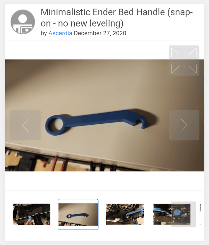

Is er ook iemand die een tekening van deze handgreep heeft? Wil hem graag uitprinten voor mijn nieuwe Ender S1

DevaZ schreef op dinsdag 27 december 2022 @ 12:04:
Noem me een zeikerd haha.. Ik weet dat het gewicht van zo'n handgreep niet extreem is.. Maar vergeet niet dat dit alsnog gewoon onnodig gewicht toevoegd aan het printbed.
Bij hogere snelheden gaat dit zorgen voor meer ringing dan zonder het handvat.

Waar gebruik je zo een printbedhandvat eigenlijk voor?
  • rnldhfmmm
  • Laatst online: 21-11 19:59
Dan zou ik voor deze gaan. Doet hetzelfde, alleen weegt niks.

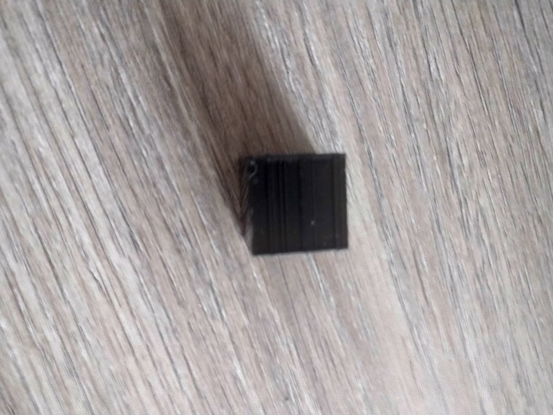

  • Ferio
  • Laatst online: 15-10 11:49
smitae schreef op dinsdag 27 december 2022 @ 23:03:
Dat lijkt mij een bedlevel probleem of een niet helemaal vlak bed. Kan het niet helemaal goed zien op de foto, maar naar mijn idee linksachter op de foto lijkt goed, maar rechtsvoor zou ik zeggen dat je nozzle te dicht op het bed zit tijdens de eerste laag, op-zich zou dit vanzelf verdwijnen met de 2 of derde laag, dan vlakt alles meestal wel mooi uit.
Heb er zelf ook wat last van in de eerste laag, ik wil dan nog wel eens met tijdens het printen het bed iets bijstellen met de draaiknop. Maar ik heb het probleem dat ik een beetje een deuk heb in het midden van het bed heb, dus ik moet altijd een beetje zoeken en ontkom bijna niet aan hetzelfde effect als jij hebt. Maar zoals aangegeven, zie je niets meer van na 2 a 3 lagen printen.
Bij mij blijft het helaas. Ik zal nog is naar bed leveling kijken.
Heeft onderstaand ook hiermee te maken? Je ziet de lijntjes echt lopen.
Afbeeldingslocatie: https://tweakers.net/i/avX1jUSmwzzkmya-4AvlsC8lp1Y=/800x/filters:strip_icc():strip_exif()/f/image/SqtP5DaH9x0LoKTERXRyM3aC.jpg?f=fotoalbum_large
  • smitae
  • Laatst online: 08:08
smitae
Ferio schreef op woensdag 28 december 2022 @ 01:08:
Hum, mogelijk over extrusion. Heb je je flowrate wel eens getest en goed gezet? Dat kan zowel de issues op je bed en de lijnen in je print ook verklaren.
  • Banditoz
  • Registratie: Augustus 2019
  • Laatst online: 22-12-2025
Eens met smitae. Lijkt overextrusion. Ik heb gisteren nog de esteps gacllivreerd bij mijn ender 3. Die had underextrusion door een nieuwe firmware waar ik deze niet had aangepast. Kan echt heel veel verschil maken.

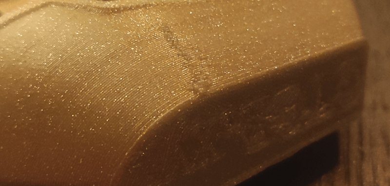

Afbeeldingslocatie: https://tweakers.net/i/mW_8UDCSfP9mc4v27YQUMCjjwzc=/800x/filters:strip_exif()/f/image/DKmY8LU0Lh2vhT4YyV75Co5w.png?f=fotoalbum_large
Sorry voor het goud&glitter filament. Vandaag de veren vervangen door de siliconen steunen, was weer even afstellen (denk ik toch wel twee uur mee bezig geweest) maar het werkt.
Dus ook een Benchy gemaakt, ging prima (zeer glad, moet er nog even een schuifmaat tegenaan houden) maar aan bakboord dit er een rare streep die er aan stuurboord niet dit. Ik heb de riemen al wat strakker gezet maar als de riem te los staat, dan zou ik dat toch aan beide kanten van het scheepje moeten zien?
bakboord is overigens linkerzijde van het bootje in de vaarrichting gezien ;-)
Voor de rest is ie glad, onderkant niet slechter dan wat ik op YT zien Geen verschil in laters nergens, alleen die gekke ribbel vertikaal.
EDIT: ik gebruik de creality slicer, wellicht dat die met de standaard instellingen ergens een fout maakt.

franssie schreef op woensdag 28 december 2022 @ 23:09:
Volgens mij is dat gewoon de "seam". Waarschijnlijk heb je die op standaard staan.
  • Ferio
smitae schreef op woensdag 28 december 2022 @ 08:34:
Banditoz schreef op woensdag 28 december 2022 @ 08:41:
Thanks beide.
Ik heb de flow terug gezet naar 90% en het gaat nu echt veel beter. Ik heb nu heel soms dat als hij snel beweegt (altijd van rechts naar link) een licht tikkend geluid, maar ik had al gevonden dat ik dit kan oplossen met Z hop, dus die ga ik ook nog is uitproberen.
Hij is nu bezig met de grote print en zal morgen is een foto plaatsen hoe het eruit ziet. Wellicht zien jullie, gezien ervaringen, iets wat ik nog zou moeten aanpassen, maar dankzij de hulp hier zijn de prints echt al veel beter!
Dank alle! _/-\o_

rinkel schreef op woensdag 28 december 2022 @ 23:13:
Ga ik even opzoeken, had het dan wel aan beide kanten van de print verwacht maar soit, kleine verstoring in de gehele wel gelukte print.
Die gekke ribbel is idd z-seam en is aan 1 kant, je hebt een instelling dat je die kan verplaatsen naar hoeken geloof ik, waardoor het minder opvalt.
Cura heeft de volgende optie;
Sharpest Corner chooses the sharpest-angled corner to place the Z seam. Corners are great for hiding the Z seam because the seam almost blends into the vertex.

Ferio schreef op woensdag 28 december 2022 @ 23:16:
Die gekke ribbel is idd seam en is aan 1 kant, je hebt een instelling dat je die kan verplaatsen naar hoeken geloof ik, waardoor het minder opvalt.
Ah - dat verklaart denk ik ook waarom een spelbalkje gister steeds halverwege keerde in de print. Ik moet die slicer software nog leren virtualiseren in mijn hoofd. En daar is vast software voor, maar dat gaat voorbij aan dit topic. Dank voor je tips.
  • Banditoz
Als je in cura op voorbeeld klikt kun je de print visualizeren. Normaal staat bovenaan voorbereiden. In dit scherm plaats je je print zoals je hem op de builplate wilt hebben. En bij voorbeeld kun je met een schuif een laag kiezen en dan "afspelen". Je ziet dan de route van je nozzle ook de plaats van de seams e.d. worden weergegeven.

Heb nog steeds last van layer shifting. Op de Ender 3 v2 met SKR Mini E3 v2
Nu niet op de benchy alleen maar ook op de test kubus.
Nu is het dat meer lagen verschoven zijn.
Wat ik tot nu toe heb gedaan
-belt en de y as vernieuwd de motor stopte ermee als hij warm werd.
-En rolletje gecontroleerd en opnieuw afgesteld.
-Koeling nagekeken.
Andere firmware en standaart Cura instelling gebruikt.
Afbeeldingslocatie: https://tweakers.net/i/J883qHAGWHzfcXnfj-i9ZbmNLTI=/x800/filters:strip_icc():strip_exif()/f/image/yMnTBNlXCve97R5csjULIoCr.jpg?f=fotoalbum_large
Heeft dit met layer shifting te maken of moet ik ergens na kijken?Afbeeldingslocatie: https://tweakers.net/i/axv6-h7cLhNT3Gg-bxRlc6eNFpc=/800x/filters:strip_icc():strip_exif()/f/image/ucHvpwFCy2mlnNa0Uxtez7So.jpg?f=fotoalbum_large
Edit net een temp tower geprint daar is het nog erger. Afbeeldingslocatie: https://tweakers.net/i/0dnFER5FMnsq4wnx3ySamHbQ_bw=/800x/filters:strip_icc():strip_exif()/f/image/GBfWLd6BQbEksGIRQQCZt0o0.jpg?f=fotoalbum_large

@Evertt Deze had je natuurlijk al gevonden:
https://all3dp.com/2/laye...-tips-tricks-to-solve-it/
Van alle tips is die van de fixatie van het print-bed niet eentje waar ik gelijk aan moest denken. Hoe dan ook lijkt er toch ergens speling te zitten. Zit er niet speling op de rollers van de z-as of de x-as (of is dat y-as)? Dat was bij mij bij het opbouwen van de printer nog wel een dingetje om ze soepel rollend maar toch strak af te stellen (zo strak dat ze niet meer wiebelen maar je nog wel het middelste wieltje kan ronddraaien met twee vingers).
Wat me lijkt op te vallen (je foto's zijn erg onscherp, misschien nog een keer scherp fotograferen en dan crops maken) is dat het layer shiften iewat consistent lijkt op hoogtes, is je Z-as worm wel goed recht gemonteerd?
EDIT: en je riemspanning, die hoort volgens mij best losjes om de lagers van de motoren te ontzien. Het is geen elektrische fiets.

@Evertt lastig, ik ben zelf niet bekend met de Ender 3. Heb je layer hop al eens geprobeerd? Misschien dat je nozzle tegen de print aankomt en hierdoor een layer verschuiving plaats vindt.
Deze video ben je misschien al tegengekomen, maar voor het geval van niet bij deze:
YouTube: Service tutorial Ender - 3 layer shifting debugging

  • Evertt
  • Laatst online: 09:02
Evertt
MdBruin schreef op zaterdag 31 december 2022 @ 17:50:
Z hop maakt het erger.
Ik dacht gisteren gevonden te hebben de motor van de z as had lichte speling.
Daarna nieuwe motor koppeling er op gezet. Maar helaas was dat het niet.
Ik ga morgen even de printer half uit mekaar halen. En alle assen weer controleren.
Zo blijven we lekker bezig en het is en blijft leerzaam.

@Evertt ok duidelijk, dan moet daarin je probleem ook zitten. Er gaat iets fout in de Z as (gantry) waardoor je de layer shift wordt veroorzaakt, hopelijk vind je het probleem snel. Wat in het filmpje ook voor kwam is dat de hot-end niet vast genoeg zit, is even snel te controleren of dit bij jouw ook het probleem veroorzaakt.

Heb het probleem gevonden van de layer shifting.
Het probleem is dat de wiel niet goed draaien. Waardoor de z as niet goed omhoog gaat.
Ben blij dat ik het probleem heb gevonden.
Kijken wat voor wieltjes kan vervangen van Creality of een andere merk.

Evertt schreef op maandag 2 januari 2023 @ 09:48:
Heb je al aan de concentrische bouten gedraaid om te kijken of je ze soepeler kunt laten lopen? Ik had dat probleem ook en dat heeft toen veel voor me opgelost.

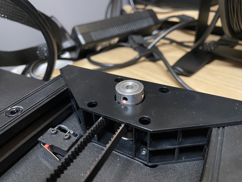

Dit weekend heb ik de z-as upgrade gekocht van Creality zodat de arm aan twee kanten op-en-neer gaat :) Dat scheelt echt een slok op een borrel. Ik moest het bed een heel stuk aanpassen, zoveel hing de arm scheef.
Nu mijn vraag: bij het setje werd een z-rod screw meegeleverd voor een Ender 3 pro... en die is zo'n 12 cm te kort. Wat zijn de dimensies qua schroefdraad van zo'n rod screw? Ik kan nu werkstukken van maximaal 28 cm hoog printen en er zit geen bearing holder bovenin omdat-ie dat niet haalt. Zou deze passen?
Alvast bedankt!
Zou dan toch eerst is kijken of alles waterpas staat en je rollen strak genoeg staan. een 2e z-rod hoort in principe niet noodzakelijk te zijn.

Inmiddels wat afstellen later met de belted Z, en ik moet zeggen dat ik onder de indruk ben. Super strakke en constante layer hoogte.
Afbeeldingslocatie: https://tweakers.net/i/aKDzon8lBX2LStOnhlZ-5QAFBqY=/x800/filters:strip_icc():strip_exif()/f/image/chwiN0kXzp61G9r8seFujqpk.jpg?f=fotoalbum_large
Het enige dat ik er nog in zie is een hout-like textuur in de print (heel lichtjes, onder bepaalde hoeken). In het meeste licht zie je er niks van, maar als het licht precies 'fout' valt ziet het zo uit:
Afbeeldingslocatie: https://tweakers.net/i/ASGSRILQvfzvXAFMs8Kof1Tjo4Q=/x800/filters:strip_icc():strip_exif()/f/image/BFQknsoY1dmEEgrMkHCZrEIS.jpg?f=fotoalbum_large
Zouden jullie nog verder zoeken verbeteringen en oorzaken van die zeer lichte structuur in de print n.a.v. bovenstande foto's? Mijn vermoeden is dat ik dan in de extruder hoek moet gaan zoeken.

Hoogie2004 schreef op dinsdag 3 januari 2023 @ 07:22:
Ik zou het inderdaad in de extruder zoeken (consistente feed?) of de kwaliteit van het filament.

Ravhin schreef op dinsdag 3 januari 2023 @ 09:51:
Qua filament gebruik ik momenteel vooral PolyTerra PLA van Polymaker. volgens mij staat dat niet echt slecht aangeschreven.
Ik zal eens gaan zoeken in de extruder hoek (dat is ook een chinees ding), want het kan altijd beter :+

Hoogie2004 schreef op dinsdag 3 januari 2023 @ 09:55:
De veer kan te slap zijn, of de feed line (tandradje wat het filament naar de extruder beweegt) is versleten. Je kan, door simpel kijken, vaak snel zien waar het mis gaat.
Qua textuur moet dit het issue zijn:
Dus daar gaan we eens naar kijken

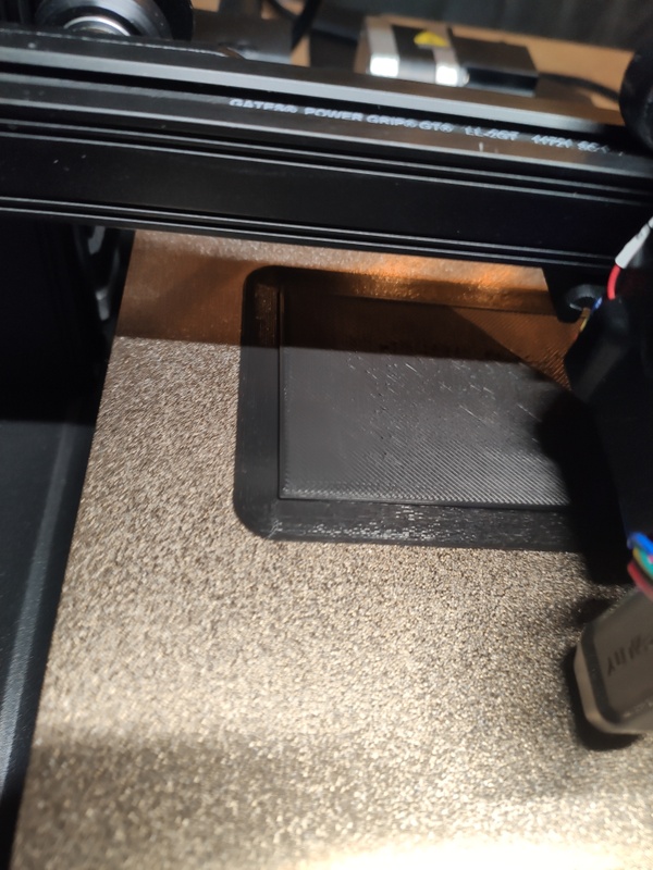

Hier een nieuwe ender3 Neo, wel met ervaring op eerdere ender en ultimakers.
Alles netjes opgebouwd, gesteld en ben erg tevreden over de neo vs stock ender3.
Ik heb wel moeite om mijn ASA te printen; nieuwe rol colorfabb ASA zwart, temps op 248/95 en 3dlac pritt stick op hey bed.
Volgens mij is de laatste remedie een casing te maken.. iemand nog tips?

stevenP schreef op vrijdag 6 januari 2023 @ 12:29:
Mooi ding!
ASA in de zomer is hier geen probleem. Ik print in de garage en daar is het dan al snel 30 graden zonder tocht. In dit weer heb ik de casing toch wel nodig, want 5-10 graden in de garage is een garantie voor warping.

@stevenP
Wat mij enorm hielp met de hechting en daardoor ook minder warping was de glasplaat omdraaien. Ik print op de vlakke onderkant i.p.v. de gecoate bovenkant. De hechting is echt 100% beter. Ik maak dan ook nog gebruik van 3DLac.

@stevenP Je hebt last van tocht waardoor je print niet gelijkmatig afkoeld, hierdoor trekt de ASA krom.
Het beste is om in een behuizing te printen, nu hoef je hiervoor niet veel uit te geven. Wat gelijk in mijn gedachte naar boven kwam is het volgende filmpje:

  • stevenP
  • Laatst online: 06:41
@MeShell @Hoogie2004 @MdBruin thanks voor de feedback. Ik heb de glasplaat gekeerd maar helaas ook nog steeds warping als ABS. Tijd voor tentje.. nu ik er over nadenk, volgens mij heb ik altijd asa geprint op de ultimaker met een semi behuizing of een oude zelfgebouwde xyz printer in een kast.

  • jdh009
  • Laatst online: 08:53
jdh009
FP PowerMod
aegis3d schreef op zaterdag 7 januari 2023 @ 18:06:
Wow!
Dat is niet goed!
Je Y limit switch hoort ingedrukt te worden voordat dit gebeurd.
Als je de Y limit switch indrukt, klikt die dan? Zit de kabel van de switch goed in het main board?
Raakt de carriage wel de Y limit switch?
Het kabaal is in ieder geval je stepper motor die de slee maar door probeerd te drukken terwijl de limiet al bereikt is.
Als ik op het 'knopje' druk dan stopt ie wel op tijd. Echter, lijkt dit ding (waar ik de naam niet van weet) omhoog te komen. Gezien die in mijn eerste filmpje een stuk lager leek te zitten en alleen erop vastliep en geluid maakte komt ie nu helemaal niet verder (maar gelukkig zonder geluid).
Afbeeldingslocatie: https://tweakers.net/i/o50VeU5dYuszDgOqM_xt0ZMjx_g=/800x/filters:strip_icc():strip_exif()/f/image/jEZWUgX1Z1snHehXWjfn1ef8.jpg?f=fotoalbum_large
Er is mij verteld dat ik morgenochtend de technische support van Creality kan contacten hierover om dit op te lossen. Wil er zelf nog niet te veel aan prutsen i.v.m. garantie en eventuele actie om het geld terug te krijgen via de betaalmaatschappij indien ik het via hen niet gemaakt krijg.
https://share.icloud.com/photos/02b9u1VD4ZQO68Ux1uXLYztFg
Toevallig iemand in dit topic die een CR-10 Smart Pro heeft en een foto kan delen van zijn printer en hoe dit achterste deel bij hem eruit ziet?
Afbeeldingslocatie: https://tweakers.net/i/7SX8_a2qaMDwD3K9oLC6feaszbc=/800x/filters:strip_icc():strip_exif()/f/image/NceDPBf6rruXsmscAh6ZCvzP.jpg?f=fotoalbum_large
Dit ziet er in ieder geval een stuk normaler uit (foto van een webshop) :P
[ Voor 52% gewijzigd door jdh009 op 12-01-2023 18:09 ]
  • aegis3d
  • Laatst online: 13-11 18:07
Ah het lijkt erop dat de pulley waar de tandsnaar van de Y as niet goed meer op de stepper motor as vast zit.
Hierdoor is hij omhoog gegaan, waardoor je slee ook omhoog word getrokken, en zo de knop mist?
Meestal zit er op koppelingen en pulleys zo'n klein schroefje om hem vast te zetten op de as van de stepper:
https://reprapltd.com/wp-...016/04/782-MXL_Pulley.jpg
