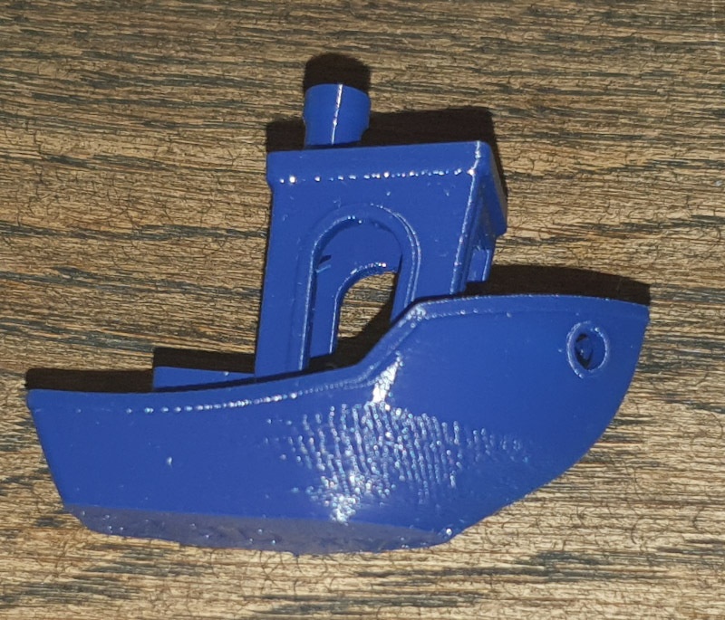

Inmiddels is het konijn gelukt maar de bency failed.
Iemand een idee wat anders moet worden ingesteld na het zien van de foto? Het gaat zeg maar al fout wanneer hij aan de hut begint. De lijnen lijken losjes erin te vallen.
Afbeeldingslocatie: https://tweakers.net/i/UChcToCKWFIDGivaogq9_s3nz_w=/x800/filters:strip_icc():strip_exif()/f/image/fOyipP1wZbMiNolRyL8A2uZr.jpg?f=fotoalbum_large
[ Voor 8% gewijzigd door Ferio op 09-12-2022 22:27 ]
  • aegis3d
  • Laatst online: 13-11 18:07
Dat is niet een hele gebruikelijke failure. De hull ziet er verder goed uit.
Probeer de print nog is? Ik denk dat die voor de 2e keer vast wel goed gaat.
Edit: is het slicen wel goed gegaan? Laat is een foto van de bovenkant zien.
[ Voor 20% gewijzigd door aegis3d op 09-12-2022 22:35 ]

aegis3d schreef op vrijdag 9 december 2022 @ 22:34:
Zelfde probleem

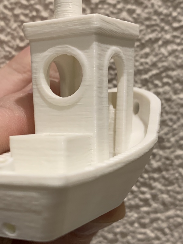

Afbeeldingslocatie: https://tweakers.net/i/h9yq99FHcwDt4C3uoo9pTVC0HQw=/800x/filters:strip_icc():strip_exif()/f/image/KXm6LlCM95Q6ZaPnna2PHRDT.jpg?f=fotoalbum_large
Afbeeldingslocatie: https://tweakers.net/i/lav5bP_EO0OlsOwv4LqUMh2wsRo=/x800/filters:strip_icc():strip_exif()/f/image/22ETpm4VhuQZEtCFNTXcfPwU.jpg?f=fotoalbum_large

Dat ie alleen de buitencontour print. Speciaal voor vaasjes en dergelijke. Maar lijkt toch anders.
  • aegis3d
Zo te zien print je zonder infill en zonder top surface! Best apparte instellingen heb je gevonden.
Welke slicer gebruik je?
Volgens mij zou een default installatie en profiel van Cura een wel werkende GCode voor je moeten genereren.

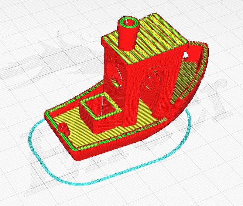

Ik ben met Cura aan het spelen, en met 0 top layers en 0 infill krijg ik precies wat jij ziet:
Afbeeldingslocatie: https://tweakers.net/i/u_GjpAvlMAtcmp-eWv3GRqx9LUI=/800x/filters:strip_icc():strip_exif()/f/image/EOACNDKADqmqn4CSZpBUKGbk.jpg?f=fotoalbum_large
Beetje lastig te zien als je niet gewent bent om naar gcode te kijken, maar als je goed kijkt zie je dat het schip geen dek heeft, en het dak van de cabin alleen uit zwevende lijntjes bestaat. Precies zoals in jouw print.
Hoe het er uit ziet gesliced met het normal profiel in Cura is zo:
Afbeeldingslocatie: https://tweakers.net/i/Z-hk1Ff0zLdZDlvgNPIRvYPnkjk=/800x/filters:strip_icc():strip_exif()/f/image/hptSSVz1kq39Mm8pDzvx3LlT.jpg?f=fotoalbum_large
De gele lijnen representeren top surfaces, dus deze benchy heeft een dek, en het dak bestaat ook uit meer dan alleen de losse lijnen.
Probeer opnieuw te slicen met het normal profiel, en kijk goed in de preview of de lijnen er logisch uitzien.
edit: Ik zie nu in de video dat de dude spiralize outer contour gebruikt voor de calibration cube, dat is de 'vase mode' waar de andere tweakers het ook al over hadden. Vase mode print je model in 1 continue spiraal van 1 laag dik. Handig voor holle modellen, zoals een vaas. Beslist niet geschikt voor complexe modellen zoals een Benchy. Gebruik het Normal profile van Cura, en tweak de instellingen later.

Zojuist de boot klaar. Bijna goed lijkt me. 1 zijkant is niet helemaal lekker. Waar zou dit aan kunnen liggen?
Afbeeldingslocatie: https://tweakers.net/i/6DD-4sW0ytctIx4XMgc265KWO0A=/x800/filters:strip_icc():strip_exif()/f/image/1N2RbqkGqWEd8mcQUPj2H2Ee.jpg?f=fotoalbum_large
Afbeeldingslocatie: https://tweakers.net/i/uuBIan2O4N_Z5JpPgpq-rzBkCgM=/x800/filters:strip_icc():strip_exif()/f/image/30e9pE9khq0yswA0mS254zDx.jpg?f=fotoalbum_large
Afbeeldingslocatie: https://tweakers.net/i/ulyR4BXI-tBZVzkyt1co9WQNhKk=/800x/filters:strip_icc():strip_exif()/f/image/jqi7LxMa8U8sUou77UdVQORs.jpg?f=fotoalbum_large

Dat is waarschijnlijk de z-seam. Je kunt die op random of op sharpest corner zetten.

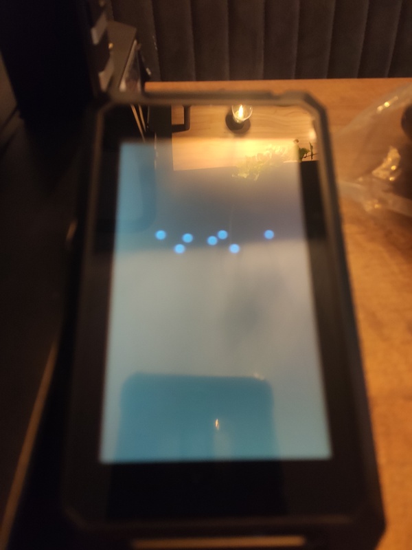

Volgende probleem.
Ik zet hem aan en kom niet verder dan 7 streepjes op het display. Iemand een idee?

Wat je ziet op de Benchy is de Z-Seam. Met settings kan Cura die proberen te verstoppen, maar op consumenten FDM printers zul je hem altijd hebben.
Viel mij ook een klein beetje tegen toen ik net mijn E3V2 had haha.
Verder heb je een erg nette benchy geprint! De boeg ziet er goed uit, en ook de tekst onder op ziet er strak uit!
Wat er met 't display aan de hand is.. geen idee.. Stroom er al af gehaald?

Geen idee, gisteren gewoon uitgezet naar de print en vanmorgen krijg ik dit. Stroom eraf etc helpt niet
Heb geprobeerd om de software een update te geven via creality, display gedaan, maar werkt ook niet.

Op reddit zie ik dat je in deze situatie kan komen als je de mainboard firmware update, maar niet de display firmware:
https://www.reddit.com/r/...lity_splash_screen_after/
https://www.reddit.com/r/...h_screen_ender_s1_s1_pro/

Heb dat inderdaad net gedaan, na het scherm nog steeds 7 strepen en firmware zit nu ruim 10m in voor het moederbord, maar gebeurd niets.
Denk dat deze gewoon teruggaat en ze hem maar moeten omruilen.
Edit: Had met Creality support door enkele stappen gelopen kwa firmware etc. Blijkbaar met Moederbord type 401 die ik dus heb schijnt het wel vaker voor te komen. Het moederbord moet worden vervangen, maar hij gaat terug en ze ruilen hem maar om. :-)

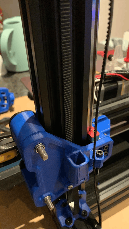

Heb al heel lang issues rondom de Z-as. Niet mega maar net genoeg om me er geregeld aan te storen. Het betreft onregelmatige hoogteverschillen, waardoor sommige lagen net iets hoger/lager zijn, wat op een finished print echt niet uit ziet. Na verschillende probeersels om dit op te lossen (andere Z-as, wobble nut, etc), nu gekozen om de belted Z mod te installeren van KevinAkaSam (https://kevinakasam.com/belt-driven-ender-3/)
Ik ga de ultra-low versie installeren met een enkele motor.
Afbeeldingslocatie: https://tweakers.net/i/XBBp3SXKtvrLjRPU1d7EplQeaVU=/800x/filters:strip_exif()/f/image/bNpdHz67KahdvPnZR5BvXPhC.png?f=fotoalbum_large
Alle onderdelen inmiddels geprint in ASA, tot nu toe echt tevreden met de ontwerpen van die mod. Er is duidelijk goed over nagedacht en de clearances en toleranties zijn overal spot-on.
Zie wel weer even op tegen de disassembly en assembly (vooral omdat het in de koude garage gebeurt, misschien toch de keukentafel maar even claimen vanavond :+ ), maar andersom is het klooien aan de printer een mega leuk onderdeel van de hobby. Benieuwd of dit eindelijk mijn Z-as eisen kan bekoren ;)

  • juiced01
  • Laatst online: 23-11 20:18
Hm ik heb er op mijn Ender 3 Pro ook last van. De 'moeren' om dat in te stellen zijn ook niet goed meer geloof ik, krijg ze met geen mogelijkheid meer goed... Ook maar eens verder naar kijken binnenkort.

juiced01 schreef op woensdag 14 december 2022 @ 11:50:
Ik zal mijn bevindingen en wat foto's / prints posten als ik de upgrade klaar heb en getest :)

Alles zit weer in elkaar, de eerste print loopt.
De calibratie van de bed hoeken belooft veel goeds, hoekjes binnen 0.0025:

2 foto's die ik tijdens de installatie heb gemaakt
Afbeeldingslocatie: https://tweakers.net/i/zlH6z_qjc--d04K2WqYZ58qA05s=/x800/filters:strip_exif()/f/image/PDJuLq7dnAvJEpjqmQ7bLBTO.png?f=fotoalbum_large
Afbeeldingslocatie: https://tweakers.net/i/voi5fKwaDCra2gmCe-DB9Fnhl3g=/x800/filters:strip_exif()/f/image/3bDqqcNd28qYIUAi25dakApf.png?f=fotoalbum_large
Installatie was redelijk straightforward. Totaal een 3 uurtjes bezig geweest. Veel werk om die stomme x-gantry te disassemblen en weer te assemblen, want je komt steeds een hand tekort.

Afbeeldingslocatie: https://tweakers.net/i/T373JiuKDU9LKj_Shu6nfFfpSMA=/full-fit-in/4920x3264/filters:max_bytes(3145728):no_upscale():strip_icc():fill(white):strip_exif()/f/image/BH6wIyTg7ar5Zu39RMo8mPF5.jpg?f=user_large
Mn eerste benchy. Op zich tevreden. Alleen wel een patroon/oneven oppervlak te zien op de boeg.
Ik ben nieuw met 3D printen, ik kan niet goed inschatten wat er fout gaat. Hebben jullie tips?

Zo, benchy geprint met de KevinAkaSam belted z mod. Ik ben echt wel behoorlijk tevreden. Op het eerste oog een strakke benchy (125% size, want ik gebruik een 0.5 nozzle). Nadere inspectie laat nog heel lichte dingen zien,maar met een bed-slinger krijg je dat er denk ik niet uit (zeker niet op 100mm/s met 3k acceleratie).
Heb in fel licht echt de hoeken gezocht om 'slechte' lijnen te laten zien:
