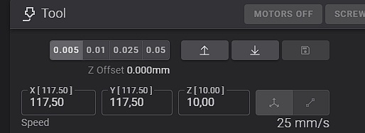

  • Rincewind
  • Laatst online: 22-11 16:14

MdBruin schreef op dinsdag 15 november 2022 @ 19:01:
@Rincewind ik weet dat dit mogelijk is in octoprint of klipper maar ik weet niet zeker of de offset in het menu van de printer live het aanpast.
Ik gebruik klipper op mijn E3Pro maar zal eens kijken of het daar ergens in verstopt zit. En waar. Ik heb er wel wat op internet over gevonden maar hoe precies is nog onduidelijk. Ik vermoed dat het via de CMD-line zal moeten in fluidd ofzo...

  • MdBruin

@Rincewind ik gebruik mainsailos, hierbij zit de z-offset gewoon op de dashboard pagina onder toolhead.
Afbeeldingslocatie: https://tweakers.net/i/vQpRcPE90FGUP_eLOyfr0yUh_lI=/234x176/filters:strip_icc():strip_exif()/f/image/IaKzztZtfLf1bIBQ3to6kfew.jpg?f=fotoalbum_medium

  • Rincewind
Rincewind
Take me in your arms tonight
MdBruin schreef op donderdag 17 november 2022 @ 20:28:
Zucht. Ik heb gewoon niet zitten opletten |:( Het staat gewoon 'in my face' op de tool-pagina/venster in mijn dashboard:
Afbeeldingslocatie: https://tweakers.net/i/wWRhbF55a8obXjj6jFzXSG2k48Q=/full-fit-in/4920x3264/filters:max_bytes(3145728):no_upscale():strip_icc():fill(white):strip_exif()/f/image/G2MqU5tIddFPNHSTAcOG9zfc.jpg?f=user_large
Net zoals in jouw plaatje min-of-meer. Straks maar eens kijken of de calibratie inderdaad beter kan

  • MdBruin
  • Laatst online: 12-05-2024
@Rincewind ja ik ken het gevoel, maar mooi dat je het gevonden hebt. Als je je offset waarde hebt gevonden dan kan je deze toevoegen aan je printer.cfg.
