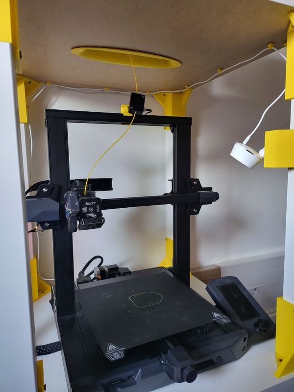

Ik heb voor morgen mijn ender 3v2 een Ikea lack behuizing gemaakt.
Heb hem zonder poten op mijn bureau staan.
Bovenop staan mijn filaments in Ikea Samla bakken waardoor ik ze direct kan invoeren.
Printparts heb ik van deze website:
https://sanderg.nl/posts/...ehuizing-voor-ender-3-v2/
Voordeel is dat je alles goed kan zien en makkelijk erbij kan.
Temperatuur is mooi stabiel, maar print nog niet op extreme temperaturen.

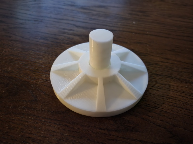

In de loop der tijd al heel wat geprint (en gespoten), zoals deze molen voor mijn schoonmoeder.
Afbeeldingslocatie: https://tweakers.net/i/CdRViGmMq5BUUrtUYXhcNzWQ_c8=/x800/filters:strip_icc():strip_exif()/f/image/71GoCFdHL2B2rN5iHutvll3Y.jpg?f=fotoalbum_large
En al is die heel mooi geworden, het was niet mijn ontwerp, en dat is wel het leukste om zelf te doen.

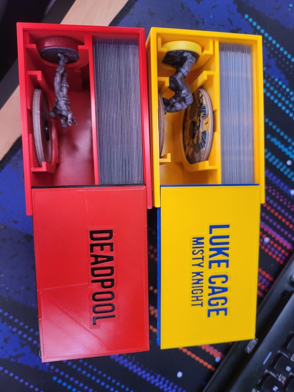

Mijn deckboxen zijn hier wel de mooiste voorbeelden van. Die zijn voor het spel Unmatched.
Afbeeldingslocatie: https://tweakers.net/i/l5iY-XcvlFJywGEaMTKiVHopZXU=/800x/filters:strip_icc():strip_exif()/f/image/Zdv4fgySIOsnc2JTVTun87Wx.jpg?f=fotoalbum_large
Afbeeldingslocatie: https://tweakers.net/i/hB_IkqADFoirVf2hWFeLCfRvVB0=/x800/filters:strip_icc():strip_exif()/f/image/eOSeSoVLAfpQSIQ2wZ5BLsxN.jpg?f=fotoalbum_large
Verder is dit de enclosure voor mijn printer. Plexiglas moet ik nog toevoegen, maar voor dat ik dat doe, moet eerst de voeding nog buiten de enclosure komen.
Afbeeldingslocatie: https://tweakers.net/i/O08i2ZXGOVXe7xXV6LGZ572GoN4=/x800/filters:strip_icc():strip_exif()/f/image/hSR8CFMBTjd0QIKa6tyjtPY1.jpg?f=fotoalbum_large
Afbeeldingslocatie: https://tweakers.net/i/dCuoh7TXMO0M2Qwc0cfvWPPzubU=/x800/filters:strip_icc():strip_exif()/f/image/QsPYUuoUZU0YdIeqT6FlxzMt.jpg?f=fotoalbum_large
Afbeeldingslocatie: https://tweakers.net/i/tfS9RIzHyQbnvleewD_0JNimY0A=/x800/filters:strip_icc():strip_exif()/f/image/5yZiOMu1TzCFNC39pPv475ev.jpg?f=fotoalbum_large
Afbeeldingslocatie: https://tweakers.net/i/h1wyyBpTY7_pg9FJFnd64pxh-qw=/800x/filters:strip_icc():strip_exif()/f/image/YAoltuQFvAIOHJ4OvBhXW6FG.jpg?f=fotoalbum_large
