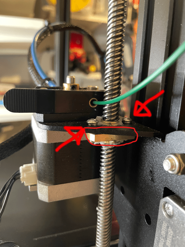

Weet iemand waarvoor deze twee schroeven dienen op mijn CR20 pro?

  • Sharkey79
  • Laatst online: 23-11 11:58
bing69 schreef op maandag 5 september 2022 @ 11:53:
Afbeeldingslocatie: https://tweakers.net/i/hltsTbapfNtcYEaD7J0J9sjQ3aw=/full-fit-in/4000x4000/filters:no_upscale():fill(white):strip_exif()/f/image/vOL9GZxuYkmbYDeuXk0TVe1M.png?f=user_large
Voor deze... ;)

  • bing69
  • Laatst online: 09:46
Dat snapte ik al, maar de functie?
Deze zaten bij mij los en vast gedraaid. Nu lees ik ook weer dat deze wel een slag los mag zitten....??
Bing
  • cruysen
  • Laatst online: 09:25
Dat is misschien om te te gaan dat er te veel spanning op het lager komt.
Maar als deze een speling geeft komt die speling ook terug in je patroon.
Dus het 'moet' niet muurvast zitten, maar 'mag' ook weer geen speling hebben.
[ Voor 5% gewijzigd door cruysen op 05-09-2022 14:06 ]
  • ninjazx9r98
  • Laatst online: 08:31
bing69 schreef op maandag 5 september 2022 @ 13:23:
In het koper zit schroefdraad en dat zorgt er dus voor dat je gantry omhoog/omlaag gaat. Als het niet helemaal vast zit heb je wat speling om schommelingen van het verticale draadeind op te vangen.

Hoe zou je zoiets kunnen fixen? Opnieuw vastdraaien heeft helaas geen zin gehad. Gister toen ik wakker werd lag er aardig wat meters aan filament langs de printer.
https://share.icloud.com/photos/01ed6WDX7UZ1HrIivbQnv4t-Q
  • Banditoz
  • Registratie: Augustus 2019
  • Laatst online: 22-12-2025
Die koppeling is waarschijnlijk niet goed eventueel in combinatie met een verstopt hotend. Als mijn hotend verstopt zit of te dicht op het bed gaat de extruder skippen en blijft de bowdentube gewoon in de koppeling.

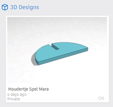

  • Damian
  • Laatst online: 23-11 11:03
Damian
Insane Obtrusion
Wat een top apparaat blijft het toch ook he :p
Ik geef toe, hij staat 80% van het jaar te verstoffen hier, maar nu had ik dus iets wat ik wel zelf moest maken :P
Van een spelletje van mijn dochtertje was een houdertje afgebroken, en er gaan geheid nog meer houdertjes breken. Schuifmaat erbij, opmeten, nabouwen in Tinkercad en klaar.
Afbeeldingslocatie: https://tweakers.net/i/_XC-AAfXREs4ibKKuJizXRFEG-o=/full-fit-in/4000x4000/filters:no_upscale():fill(white):strip_exif()/f/image/wVVuqsNSZWcodNw2fbk43wbB.png?f=user_large
Printer aangeslingerd, even goed afgestoft want damn wat zat ie onder het stof. Ik kon aan OctoPi zien dat ik hem al 190 dagen niet gebruikt had, print erin gezet, Auto Bed Level deroverheen en gaan met die banaan, zonder enig probleem 2 houdertjes kunnen printen.
Ik moet dan toch stiekem altijd wel een beetje lachen als ik dan hier mensen dingen zie posten dat ze na uren gekloot een printje er nog niet goed uitkrijgen. Ik weet niet of ik iets goed doe, of dat mijn Ender 3 Pro het zo goed doet, maar ik geniet elke keer van het apparaat :)
  • CrystalViriS
  • Laatst online: 23-11 22:29
Damian schreef op dinsdag 18 oktober 2022 @ 14:41:
Van mensen die zo'n ding pas hebben snap ik dat wel. Als je al wat langer met 3d printers bezig bent dan weet je ook waar je fouten kunt zoeken.
De ender 3 hier is ook de printer "die het altijd doet". Ik heb ook een velleman K8400, aka de rammelbak. Eigenlijk heb ik de Ender 3 impulsief gekocht toen die voorbij kwam op Tomtop voor een bedrag waar ik hem niet kon laten gaan. En ook om wat onderdelen te printen voor de Velleman die al voor de vijfduizend-triljoenste keer weer een nieuw defect had. Maar de velleman was een cadeau en dat is wat lastiger met weg doen. Ben nu eigenlijk altijd met de Ender aan het printen en de Velleman is weer defect momenteel. :+ Die ga ik binnenkort weer repareren en ombouwen. Ik had eigenlijk beloofd dat de ender weer verkocht zou worden zodra de Velleman het weer zou doen. Maar nu heb ik ook een ender 5 plus... :+

Ik ben deze vandaag ook voor het eerst aan het opbouwen (1e printer)
En als ik handmatig van boven naar beneden beweeg moet ik best veel kracht zetten om deze te bewegen.
En als ik de plaat van voor naar achter beweeg, dan heb ik 2 punten waar hij eventjes “remt” / weerstand geeft. Is dit correct.
  • Banditoz
rikoos schreef op dinsdag 18 oktober 2022 @ 14:18:
Dankjewel, goed advies allemaal. Hij is echt nieuw een week dus ik ging ervanuit dat de nozzle dus schoon zou zijn maar maar idd het filament krult wel een beetje dus ik ga deze vanavond ook schoonmaken tesamen met de leveling heel nauwkeurig doen. Wil wel proberen zonder spullen op de plaat te printen maar als dat echt niet lukt gaan we voor hulpmiddelen.
Gebruik je toevallig de kleine meegeleverde rol creality pla? Ik heb bij mijn ender 5 pro deze gebruikt en dat was 1 groot drama. Daarna een andere rol erin ( in mijn geval esun pla+) en met dezelfde instellingen en zonder aan mijn bedlevel te zitten meteen ok.
  • MikeOO
  • Laatst online: 08:00
MikeOO
trekker22 schreef op donderdag 20 oktober 2022 @ 20:41:
Dat is niet goed en moet je dus bijstellen. Omhoog/omlaag moet soepel gaan en zonder echt weerstand.
Het schroefdraad gaat in een koper busje en dat busje zit met 2 schroefjes vast. Deze moet je niet vast draaien maar losjes laten zodat de as kan blijven bewegen. Anders kan dat deze de boel gaat klemmen.
Als dat het niet verhelpt dan zul je moeten nakijken of alles wel goed haaks is.
Bed moet soepel bewegen zonder te remmen. Als het bed al gemonteerd was kan het komen dat de wieltjes nog wat plat zijn van het lang op 1 plek staan na installatie en levering aan klant en dit trek vaak wel weer bij.
Als je het zelf gemonteerd hebt dan zul je het net iets losser moeten stellen en uitzoeken waardoor hij afremt.
Elke hapering zou je kunnen terugzien in je print. Na wat afstellen gewoon gaan printen en merk je vanzelf of het een probleem is. ;)
