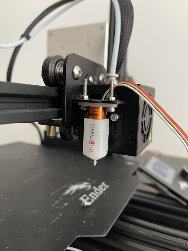

Ik sta op het punt een CR Touch te bestellen om het levelen wat makkelijker te maken. De CR Touch kost ongeveer 49 dollar, maar lijkt wel goede reviews te krijgen. Iemand nog een advies voor een goedkoper of beter alternatief? Ik heb overigens een stock Ender 3 Pro
ik heb een BLTouch besteld voor ongeveer 35€ en een langere kabel a €6,50.peligro2k schreef op zondag 28 november 2021 @ 15:28:
De mount zelf geprint voor bij mijn Hero Me koeling. Werkt allemaal perfect.
Kan iemand mij vertellen wat voor vreselijks er met mijn Ender 3 v2 gaat gebeuren als ik hem niet op onderdelen ga upgraden?
Hoe lang gaat het duren eer er iets stuk aan gaat? Wat is het eerste mankement dat ik mag verwachten?
Ik heb voor 12 euro die van trianglelab besteld. Maar had niet per se behoefte aan zo'n ding, en voor die paar euro wel de moeite waard om mee te bestellen.peligro2k schreef op zondag 28 november 2021 @ 15:28:

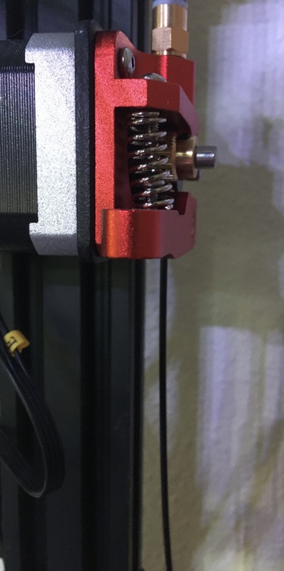

Oh. Die is dus zelfs in het metaal gesleten. Dat is toch een rode Metal extruder?GLeenders schreef op maandag 29 november 2021 @ 09:41:
@Verwijderd @smitae @RobertMe
Hier een voorbeeld van het inslijten van een kunststof extruder: link.
Wat er verder mis kan gaan is dat je bowden tube beschadigd kan raken bij het printen op hoge temperaturen. Als je enkel PLA print zou dit niet voor moeten komen.
Dan zat de filament feed wel erg scheef voor de extruder?

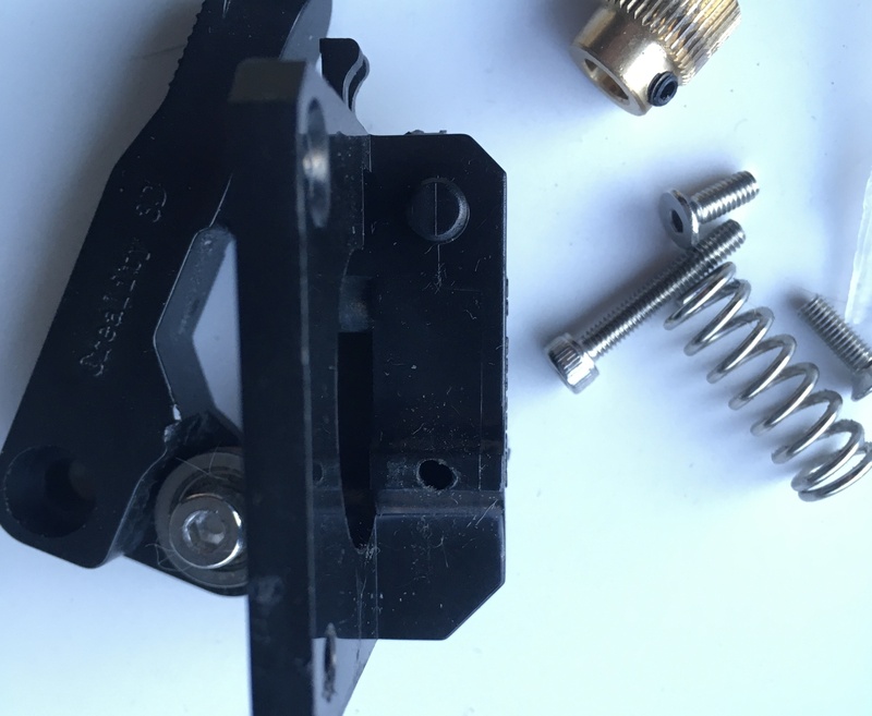

Dis is de originele kunststof van mij naar 1,5 jaar gebruik op de Ender 5.
:strip_exif()/f/image/c8HwsBkqCqP1jlPjH4H3IlWi.jpg?f=fotoalbum_large)
Bij mij is de invoer wel redelijk recht, tot dat de rol erg leeg is, dan gaat het wel iets scheef.
Ik heb deze geprint, dat zorgt ervoor dat het filament netjes recht de extruder in gaat. Nog geen spoor van slijtage te zien op mijn stock extruder.GLeenders schreef op maandag 29 november 2021 @ 09:41:

Ik las kort geleden in dit draadje dat iemand zijn complete extruder had vervangen omdat de arm was afgebroken. Dat is een arm van kunststof. Daarom vroeg ik me af of er iemand is die die arm digitaal heeft nagemaakt en op Thingiverse heeft geplaatst, zodat je met je printer tijdig een reserve arm kunt printen.
Dat blijkt inderdaad het geval te zijn:
https://www.thingiverse.com/thing:4907225
In de begeleidende tekst staat dit:
I definitely recommend going online / Amazon to order an aluminium version of the extruder assembly to replace it.
Mja, als ik na ga wat hier eerder in dit draadje al gelinkt is:
https://imgur.com/ljMkWFz
Dan lijkt mij dat toch niet definitief het beste advies.
Ja, een aluminium arm is steviger. Maar als er al een ontwerp van die arm op Thingiverse staat is die toch zodanig aanpasbaar dat je daar een stalen versteviging in moet kunnen duwen? Een soort van wapening zeg maar.

Ik kom er niet uit met deze printjes:
https://www.thingiverse.com/thing:3464335
Ze moeten er voor zorgen dat de veren evenwijdig aan de schroeven lopen, wat gezeur met levelen scheelt.
Ik heb er meerdere van geprint met een Ultimaker 3 op een laagdikte van 0,1mm.
Wat op de foto op Thingverse te zien is heb ik niet.
Bij mij is de huls zo dik dat die niet tussen schroef en veer past. Daar is hij te breed voor.
Het gaatje is net te klein voor de schroef. Die moet ik er door heen wurmen.
Ik vermoed dat dat komt doordat de draadjes van het geprinte filament teveel naar 'buiten' zijn geperst. De wanden staan zeg maar te bol. Kan ik dat verhelpen met een andere instelling voor de laagdikte? Is er nog een andere instelling in de slicer waarmee het eindresultaat het ontwerp dichter benaderd?

Je printer is niet juist gekalibreerd als de afmetingen van je print niet overeenkomen met de afmetingen in je slicer. Zie: https://teachingtechyt.github.io/calibration.html#flowVerwijderd schreef op donderdag 2 december 2021 @ 18:38:

Ik heb helemaal niet gekeken naar de afmetingen in de slicer.
Maakt me vooralsnog niet uit. Ik heb in Thingiverse de stl geïmporteerd en er een nieuwe versie op gebaseerd.
Ter info:
Totale hoogte: 9mm.
Diameter hals: 5.5mm.
Diameter gat: 4.5mm.
Diameter voet: 9mm.
Een wanddikte van 1mm is vrij dun, maar ik reken er op dat het door de ronde doorsnede toch stevig wordt.
Beetje dom: in Cura staat voor CPE standaard een wall thickness van 1,4mm. Dat is natuurlijk niet slim als je een object met een wand van 1mm dik wilt printen.

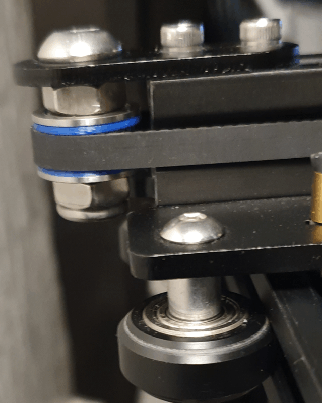

Een tip, deze ringetjes werken erg goed om de belts van de Ender 5 in het midden te houden.
https://www.thingiverse.com/thing:3968980

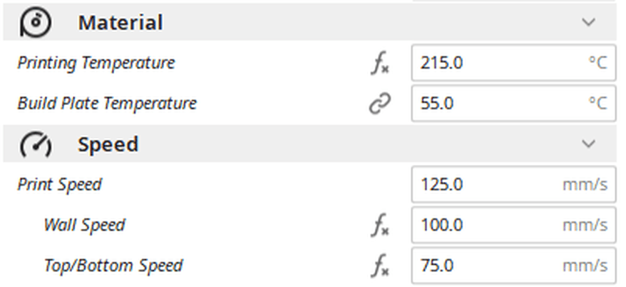

Ik draai met Klipper op de volgende settings:
:fill(white):strip_exif()/f/image/qiQIlNYHTCg2NhBeNDlAgpKo.png?f=user_large)
In de firmware draai ik 2k acceleratie,hoger heb ik issues. Ik wil nog met een ADXL450 aan de slag om hogere acceleratie te halen,maar dat projectje moet nog even wachten. Ik had met die snelheden een beetje last van under-extrusion, en dat heb ik opgelost met een iets hogere temperatuur (de copper nozzle helpt ook, die geeft supergoed warmte door).
Ik kan je ook aanraden om je pressure advance te tunen, dat is een wereld van verschil op hogere snelheden in mijn ervaring en echt veel moeite kost het niet.
Acceleratie heb ik inmiddels ook flink naar beneden gezet, die zal ik eens wat opschroeven morgen.
Pressure advance ging van een hoek met uitschieter naar een ronde hoek,
er zat geen mooie hoek tussen. ik heb hem dan ook heel voorzichtig op 0.100 gezet en dat is vrij laag.
Met petg (advies tussen 220-250 graden) print ik al op 240, ik kan ook de temperatuur nog iets opschroeven.

Ik ben een Geetech 3D Touch aan het installeren. De bracket past helaas niet op mijn Ender 3 Pro. Iemand enig idee of dit de beste manier is, en ik dan een Y offset moet instellen (omdat de nozzle en ABL niet op één lijn zitten).
Ik blijf met de ender 3 v2 en klipper toch wat kwaliteitsproblemen hebben. Het lijkt op over extrusion, veel blobs/zits. Ik heb de E steps zo staan dat er 100mm filament doorgevoerd word maar ik zie op diverse plekken de flow op +100% staan (bijv. 130% first layer).
In Cura stond de flow gewoon op 100%, zou dit het kunnen verklaren?
Heb het zowel met Devil Design en REAL PLA, Ninjatek Chinchilla als nu met REAL ASA.
Snelheid lijkt niets uit te maken want de Chinchilla moet je erg traag printen.
De pressure advance krijg ik hierdoor ook niet lekker, er is geen mooi punt en gaat van bobbel naar ronde hoek..
Iemand nog tips?
Iemand nog tips?
