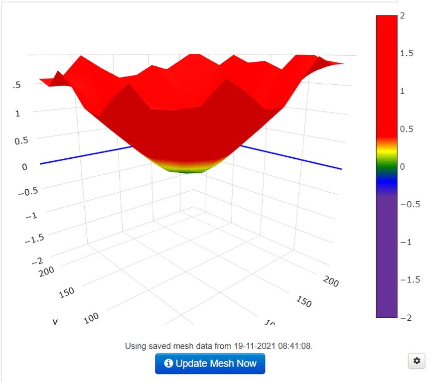

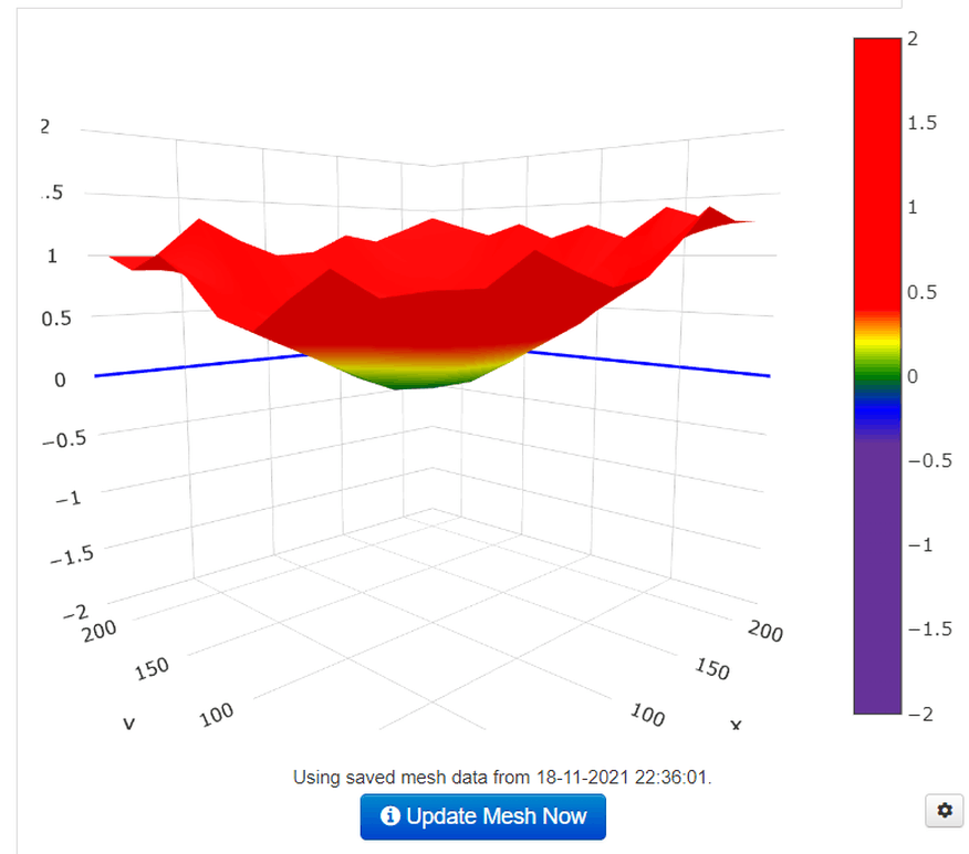

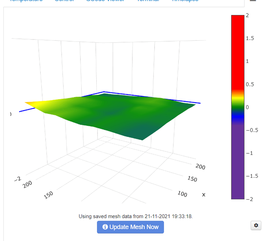

  • Eppo ©
Heb ook mijn mesh laten visualiseren door Octoprint, maar daar komt hetzelfde uit:
Afbeeldingslocatie: https://tweakers.net/i/EXC9U1WmvN9t4maBy8PcKHNW7zE=/full-fit-in/4000x4000/filters:no_upscale():fill(white):strip_exif()/f/image/rt92i8KSK1dSD8jdRI9NrwgQ.png?f=user_large
Heb mijn glazen bed ook even omgedraaid en daar komt hetzelfde uit:
Afbeeldingslocatie: https://tweakers.net/i/VbZ29F0bp5N-mzmRtZg0vyQ7UHI=/full-fit-in/4000x4000/filters:no_upscale():fill(white):strip_exif()/f/image/kQIZ5xKioRXXndkL9g2bXgRd.png?f=user_large
Denk dat ik het probleem toch ergens anders moet gaan zoeken, want het lijkt mij sterk dat beide kanten hetzelfde afwijken. CRtouch had ik nog gecontroleerd, die zit goed vast.

Eppo © schreef op vrijdag 19 november 2021 @ 08:48:
Zo'n afwijking moet je haast kunnen zien. Dit lijkt meer op een kommetje...

@Eppo © wat als je je bed eens handmatig probeert goed te krijgen? Even de CR touch eraf? Ik zou het gewoon even proberen uit te sluiten.
  • Eppo ©
Daar was ik mee begonnen, maar omdat niet lukte heb ik de cr touch aangeschaft. Zou van het weekend weer eens vanaf 0 beginnen en kijken of ik het beter ga krijgen.
  • smitae
  • Laatst online: 16:51
smitae
Idd, echt eerst met de hand proberen. Touch zou ik pas gaan gebruken als je de boel beetje onder controle hebt.

Als sanity check zou je ook een lang, recht voorwerp op je bed kunnen leggen. Als het bed echt zo krom is als op de grafieken, zou je dat heel duidelijk moeten kunnen zien.
Wellicht wordt dat eerste, middelste, "nul"-punt te snel geprobed, waardoor hij over het echte nulpunt heen schiet en dus een lagere waarde neemt.
Anders denk ik dat je het toch ergens mechanisch moet zoeken.

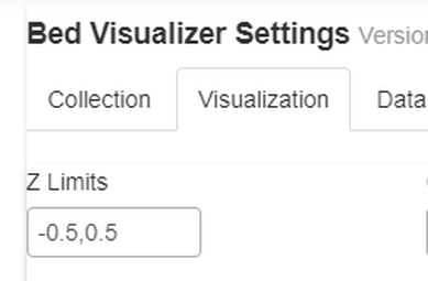

Ik persoonlijk heb de scale een stuk lager gezet dan de standaard -2.0,2.0 om zo een beter beeld te krijgen.
met de standaard instelling kan het bedlevel goed lijken, maar in werkelijkheid is de afwijking nog teveel.
Bij de settings de Z limit instellen wat je wilt. Ik heb hier -0.5,0.5 staan.
Afbeeldingslocatie: https://tweakers.net/i/HIT77S1SQkXM7i-QbYBRnUhJWKI=/full-fit-in/4000x4000/filters:no_upscale():fill(white):strip_exif()/f/image/RiazpacvzL54IjRh3Tlq7Xwa.png?f=user_large
Standaard:
(Ziet er goed uit zou je zeggen)
Afbeeldingslocatie: https://tweakers.net/i/oi-BzH9xgMMiH64alnCMZNT5y9I=/full-fit-in/4000x4000/filters:no_upscale():fill(white):strip_exif()/f/image/XkQIaYHOCHjAuByoDTHIAzGf.png?f=user_large
met -0.5,0.5:
Afbeeldingslocatie: https://tweakers.net/i/or9Y1sCxgAbK-bgxjo3ipW4-jEE=/full-fit-in/4000x4000/filters:no_upscale():fill(white):strip_exif()/f/image/c07Ig8rsHSLGFagdxVMpiOKQ.png?f=user_large

TravockMD schreef op vrijdag 19 november 2021 @ 11:40:
Standaard:
met -0.5,0.5:
Jah duh, zet hem eens op -0.2,0.2, dan lijkt het wel een maan landschap :P

Bij Z limits in Octo even "auto" invullen.

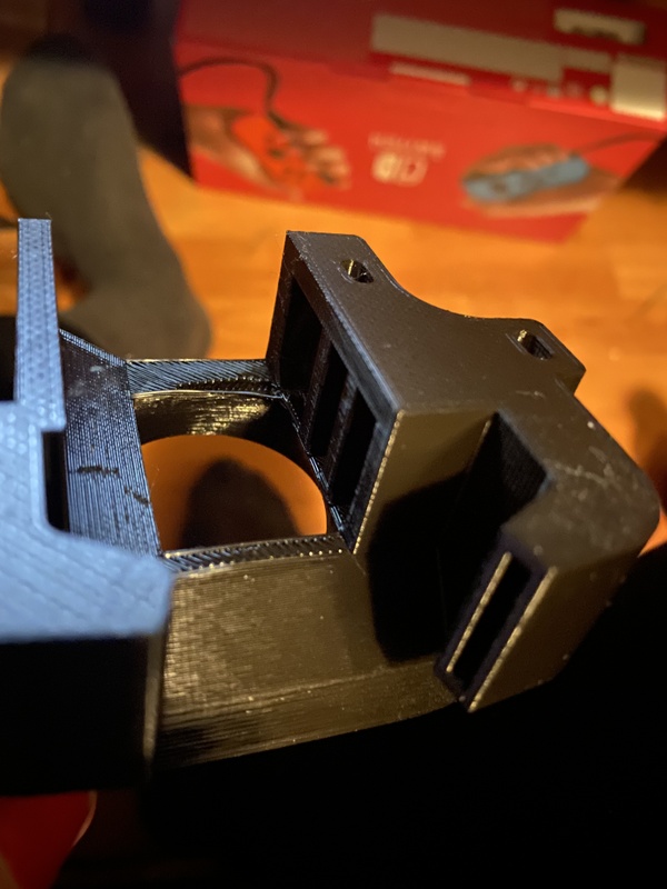

Zondag-ochtend Creality Ender-5 ervaring.
Hot-end fan was nogal lawaai aan het maken, nieuwe besteld bij 123-3d, maar die was ook niet lekker. Kreeg ik een 2de van 123-3d (Met netjes excuses en klein flesje wijn) die er nu in gezet en weer heerlijk stil. Geen ratel meer.
De nieuwe nieuwe ventilator en links de oude nieuwe fan. (Sorry, nogal onscherp)
Afbeeldingslocatie: https://tweakers.net/i/79KWQlGG73-R1PK-zbXrnaQRxUI=/800x/filters:strip_icc():strip_exif()/f/image/l2ikakzBmQwJKjH1GJtWhaGw.jpg?f=fotoalbum_large
De boel enigszins uit elkaar. En direct de silicon maar ff vervangen, die was nogal gaar.
Afbeeldingslocatie: https://tweakers.net/i/9HSKSvkJCr-i1uEWMsXgsY3P0OY=/800x/filters:strip_icc():strip_exif()/f/image/7ObzbUPtyuATglzBimsZImPA.jpg?f=fotoalbum_large
Klaar voor beetje soldeerwerk, moet de connector vervangen, verkeerde type. Belangrijkste natuurlijk de koffie, anders wordt het echt niets.
Afbeeldingslocatie: https://tweakers.net/i/gEpk4B5pUSv56cb1kMp294dSYis=/800x/filters:strip_icc():strip_exif()/f/image/6CmxUemoJdruHDebylkwogYI.jpg?f=fotoalbum_large
Operatie geslaagd… patient niet overleden.
Afbeeldingslocatie: https://tweakers.net/i/yU2_dB84BKPgPpqEcG2iHcSsE5M=/800x/filters:strip_icc():strip_exif()/f/image/GvmRvDUrNdD3nesFjJ7RRMpd.jpg?f=fotoalbum_large
En ding doet het weer, heerlijk geen rammelaar meer. Moet wel weer de Pi opnieuw installeren die je net achter de E5 display kunt zien liggen, maar daar heb ik ff geen zin in. En aangezien ik toch geen OCtoprint meer gebruik maakt dat ook niet heel veel uit. Uitzonder aansturen van de LED-strip en de Camera. Maar dat moet maar ff wachten. Moet nu eerst weer 4 weken printen 8)
Oh ja, wil eigenlijk de tube en kabel geleiding nog iets aanpassen. Ziet er niet netjes uit, maakt verder voor printen niet veel uit. Maar het oog wil soms ook wat.

Printer van het weekend opnieuw in elkaar gezet en dat lijkt te werken. Dit heb ik nu:
Afbeeldingslocatie: https://tweakers.net/i/yDZg_JeS7Ebgpc0RkgOK2yy1ACo=/full-fit-in/4000x4000/filters:no_upscale():fill(white):strip_exif()/f/image/qtc1W6Ys0woWnFq7Wq7IhJwZ.png?f=user_large
Nog een beetje finetunen, maar ben op de goede weg :)

Dat is gaaf! Hoe kan ik dit doen? Ik zit nu elke keer te wachten tot mijn BLTouch alle punten af gaat en ik schrijf dan ondertussen de Z axis waarde op papier haha, dat kan dus blijkbaar beter. :)

dehardstyler schreef op maandag 22 november 2021 @ 18:47:
In het begin deed ik het met http://lokspace.eu/3d-pri...leveling-mesh-visualizer/ en nu met de plugin van Octoprint https://plugins.octoprint.org/plugins/bedlevelvisualizer/

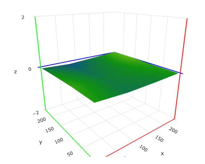

Let op dat je weergave nu helemaal niets laat zien van -2 tot 2.
Zet in de instellingen de maatvoering even op "AUTO" dan zie je wel de juiste weergave van het bed.
Even naar boven scrollen voor de exacte benaming en een screenshot.

Ik heb lineaire rails op mijn Ender 5 Plus gezet.
Heb ook een Micro Swiss direct drive. Helaas is er door de uitstulpingen op de plaat een ruimte van een centimeter tussen de rails en de plaat. Kan dit kwaad voor precieze bewegingen?
Als ik een keer zin heb, wil ik die uitstulpingen weghalen. Maar tot dan moet het maar zo.
