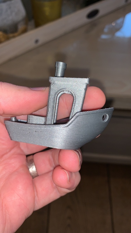

Het ombouwen / configureren van de software kostte me een avondje, caliberen ook. Maar het leverde meer op als welke upgrade tot nu toe...
Deze benchy was 50 minuten, met een licht verkeerde pressure advance setting.
Afbeeldingslocatie: https://tweakers.net/i/tjGzTbjZptysq1r3KFnTc7nYCmc=/x800/filters:strip_icc():strip_exif()/f/image/Hkl4flzp9QFW5JVvRUnP8ZN0.jpg?f=fotoalbum_large

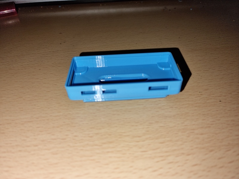

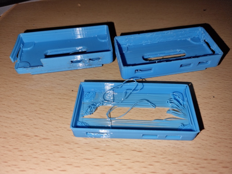

Ik heb nou ook weer wat moois, echt om gek van te worden:
Vanmiddag heb ik 3 keer geprobeerd een Pi Zero case te printen, dat zag er zo uit (let vooral op de gaten voor de HDMI en stroomaansluitingen):
Afbeeldingslocatie: https://tweakers.net/i/GDCLtHVRIUF25j_2OkoAX7N9Jsc=/800x/filters:strip_icc():strip_exif()/f/image/YFo30FmzmcJECtnoZj2htPXT.jpg?f=fotoalbum_large
Deze zijn met Superslicer geprint maar de support werkte niet mee. De 4de heb ik met Cura geprint, die ging eindelijk goed:
Afbeeldingslocatie: https://tweakers.net/i/OSHSR_LaseypUBElwW9OuopJIpo=/800x/filters:strip_icc():strip_exif()/f/image/TSVix7XvcJ4rRG4xmvFejIAh.jpg?f=fotoalbum_large
En ineens zijn de gaten omgedraaid. :(
Als ik nu hetzelfde model weer importeer in Cura zijn de gaten weer omgedraaid:
Afbeeldingslocatie: https://tweakers.net/i/O9z4TxyoC68tqYAwMgBxKibpxFU=/800x/filters:strip_exif()/f/image/ZY9QAs1WTXYI8QaTxbMgo1y5.png?f=fotoalbum_large
Wat is dit voor hekserij? :P
  • sugarlevi01
dehardstyler schreef op donderdag 11 november 2021 @ 21:17:
Ik heb echt geen idee. Maar ik vind het wel heel grappig.
Iets ergens gespiegeld?
Zat er niet een versie met omgedraaide gaten in de download?

  • dehardstyler
  • Laatst online: 09:05
sugarlevi01 schreef op donderdag 11 november 2021 @ 22:33:
Ja ik vond het ook grappig, en zag het ook pas toen ik de Pi erin drukte met veel geweld.
Ik heb de folder gecheckt maar er is echt maar 1 versie, zo gek dit. _O-
Het moet gespiegeld zijn, maar hoe dan haha?
Ik heb wel de Gcode nog van deze verkeerde print, helaas niet meer het Cura project zelf. Kan ik deze Gcode reconstrueren naar een model weer? Ben nou erg benieuwd hoe dit kan.

  • lexvanas
  • Laatst online: 22-11 23:26
dehardstyler schreef op vrijdag 12 november 2021 @ 11:53:
In Cura zit standaard een mirror-functie, als je deze aanklikt is het vrij eenvoudig om per ongeluk een model te spiegelen.
Zelf gebruik ik deze functie vooral bij het maken van stempels, waarbij de vorm juist gespiegeld moet zijn.
  • dehardstyler
lexvanas schreef op vrijdag 12 november 2021 @ 12:07:
Bingo! Dat is inderdaad precies wat er gebeurd is zie ik nu. Ik was opzoek naar de "face selector" zodat de juist kant onderop komt en heb inderdaad daar zitten klikken. 8)7

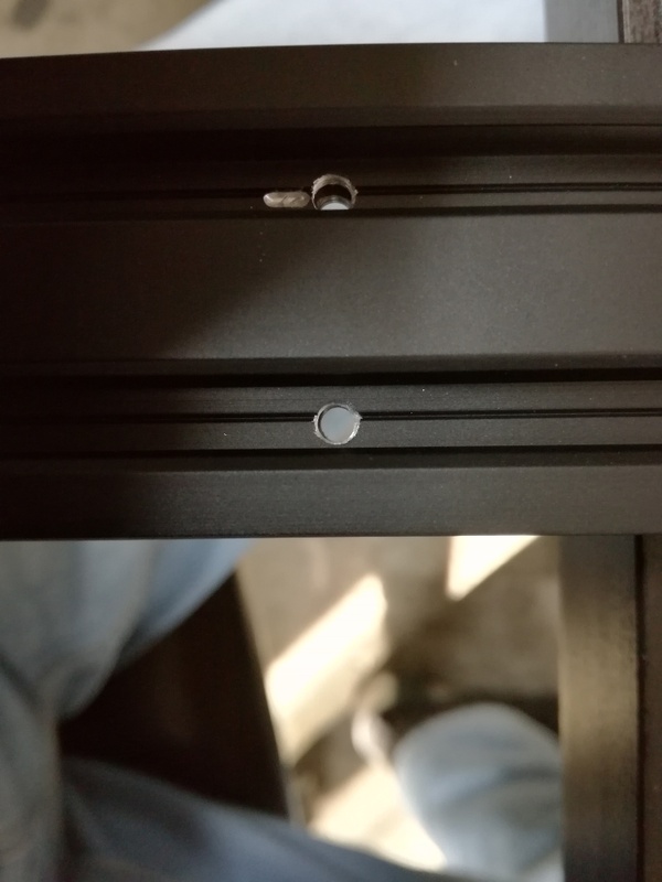

Met een nieuwe Ender 3 V2 loop ik tegen een zorgen puntje aan al direct met het monteren van de Z-as.
De boringsgaten in de linker montage van de Z-as (waar dadelijk de spindel en spindel motor op komt) zijn uit het center geboord.
Oftewel deze montage kan op twee manier gemonteerd, maar dan komen de gaten een stuk verder naar links of naar rechts te zitten (afhankelijk van montage) t.o.v. het centrum (dat is volgens mij de gefreesde lijn in het midden van het profiel?)
Ik zie hier ook aan één kant een soort van markering waar ik niets over kan vinden online.
Wellicht dat dit de oriëntering moet aanduiden?
Ik maak me een beetje zorgen dat de spindel hierdoor nooit goed te monteren/uit te lijnen is...
Afbeeldingslocatie: https://tweakers.net/i/2MEb8YO5cqrWMUDJ0kztow2qaWc=/x800/filters:strip_icc():strip_exif()/f/image/Pnd8a7vKdygm9K2TJi6HF3ej.jpg?f=fotoalbum_large
Afbeeldingslocatie: https://tweakers.net/i/n4cfEQg6S6zR7UCeuYxq8HdbjZE=/x800/filters:strip_icc():strip_exif()/f/image/A0vWBRLcQvEeiPQf7n389MuC.jpg?f=fotoalbum_large
[ Voor 55% gewijzigd door HugoBoss1985 op 12-11-2021 12:59 ]
  • sanscorp
  • Laatst online: 08-10 18:57
sanscorp
Die "markering" is een frees foutje. Niet in het midden geboord hoeft niet rampzalig te zijn, gewoon verder monteren en in hrt ergste geval kan je de gaten iets opboren waardoor je meer speelruimte krijgt

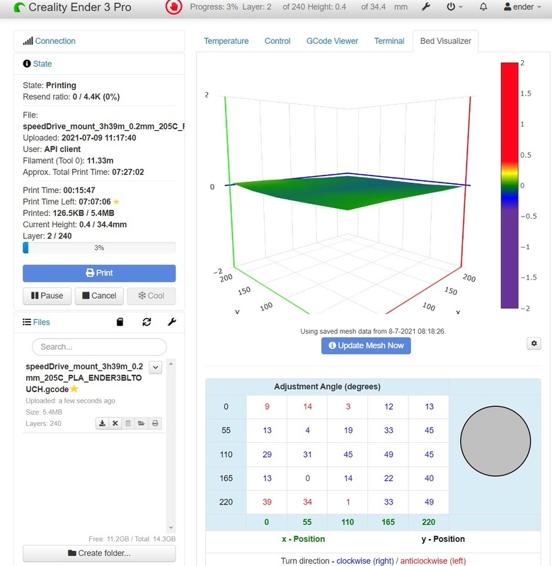

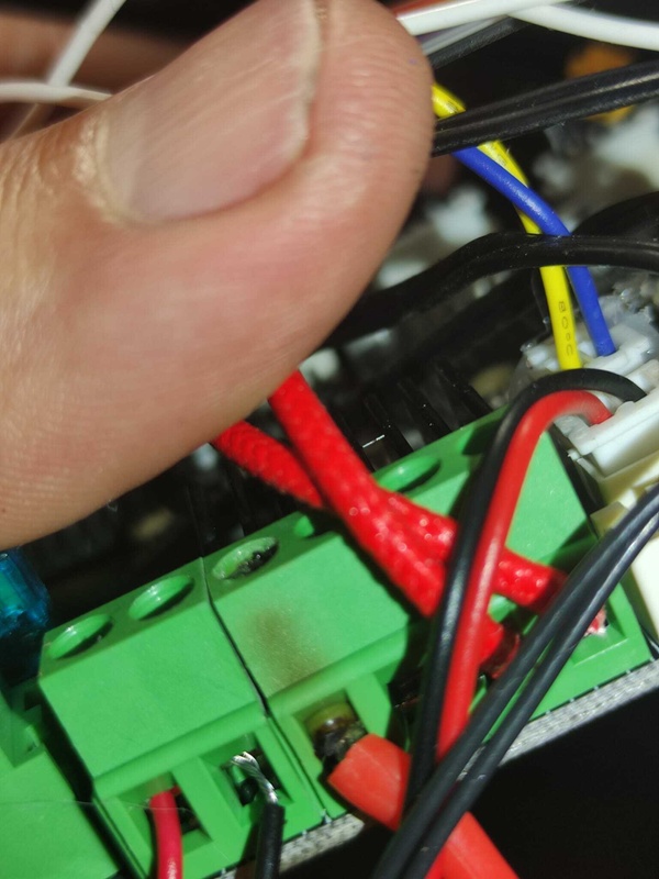

  • Greybeard
  • Laatst online: 14-11 18:07
Ha Tweakers,
Ender 3v2:
Ik kreeg een: Heating failed, system stopped! Heater_ID: 0 code toen ik rond de 225gr ging printen. Ik zag mijn nozzle qua warmte in 1 keer inzakken.
Ik heb vandaag een nieuwe hitte element geïnstalleerd om het probleem te verhelpen en gelijk de nieuwe jyers geïnstalleerd.
Maar nu, na dit alles werkt mijn bed heating niet meer en denk ik dat ik op de verkeerde plek heb troubleshoot. Zie de foto, draad gesmolten bedheating aan mijn terminal. Enig idee hoe ik kan doormeten of het board v4.2.2.2 nog goed is en dat ik de terminal connector kan vervangen en ook of mijn bed heating nog werkt?
Afbeeldingslocatie: https://tweakers.net/i/RVbIBN8abRu1OM64yH0y70wgYls=/x800/filters:strip_icc():strip_exif()/f/image/n2k2tM3Nm9yXKjtIhJ9SIA6E.jpg?f=fotoalbum_large

Greybeard schreef op zaterdag 13 november 2021 @ 23:57:
Ha Tweakers,
Ender 3v2:
Oef.. Net op tijd. Maar dit komt omdat de kabels vertind zijn. Hierdoor kan de schroef verbinding losser gaan zitten over tijd met dit als gevolg.
Voordat je je printer weer kan/wilt gebruiken zou ik het volgende doen:
Visuele inspectie doen van je board boven en onderkant. Geen andere dingen weggefikt? Sowieso terminal vervangen. Alle draden van bed/hotend/voeding voorzien van adereind hulzen! Wel even het vertinde deel eraf knippen. :+ daarna kan je e.e.a. doormeten (komt er weer 24v) vanaf die terminal. En daarna even bed op lage temp verwarmen.
Als je beter safe then sorry wilt dan beter je hele board vervangen.

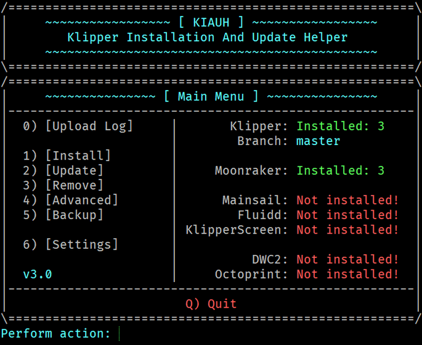

Ondertussen kwam ik dit tegen: KIAUH - Klipper Installation And Update Helper. Heeft niets met mijn probleem te maken, maar het is een stuk software dat helpt om Klipper, Mainsail, Fluidd e.d. te installeren en up to date te houden. Want ik heb al een Pi met Octoprint en wil niet een hele nieuwe image met Mainsail ofzo erop zetten. Ik weet dat die Klipper interfaces ook heel goed naast Octo kunnen bestaan.

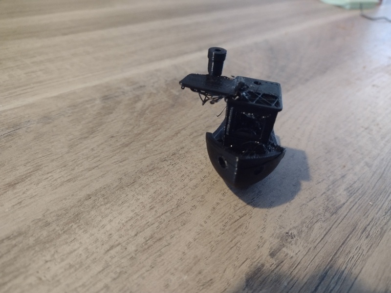

Heb micro swiss hotend geïnstalleerd op de Ender 3 V2.
Alleen de print van de 3d benchy zit er redelijk uit. Alleen het dakje zit uit het midden.
Weet iemand wat het probleem is? Afbeeldingslocatie: https://tweakers.net/i/eKqiVfsY2gv8Vo4bigcLCvppzd4=/800x/filters:strip_icc():strip_exif()/f/image/VDSJygtsAgZYNtn4I92jK72h.jpg?f=fotoalbum_large
Moet ik hiervoor gcode veranderen? Dit staat niet op de site van Micro swiss
  • Daniel.
  • Laatst online: 19:02
Evertt schreef op zondag 14 november 2021 @ 16:12:
Weet iemand wat het probleem is? [Afbeelding]
Dit lijkt wel op een layer shift. Dit is geen probleem van de nieuwe hotend. Misschien zijn de stepper drivers te heet geworden of probeert je printer te snel travelen. Het kan veel problemen hebben layer shifts.

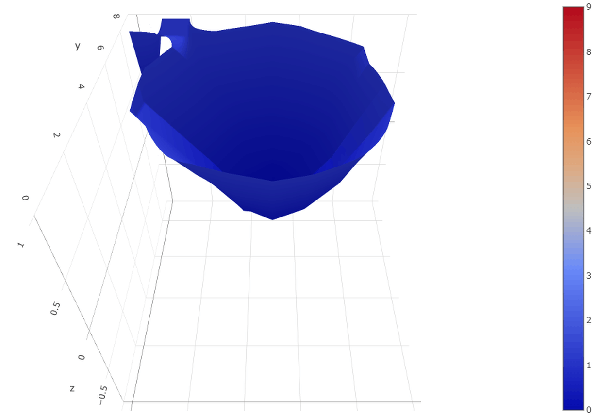

  • Eppo ©

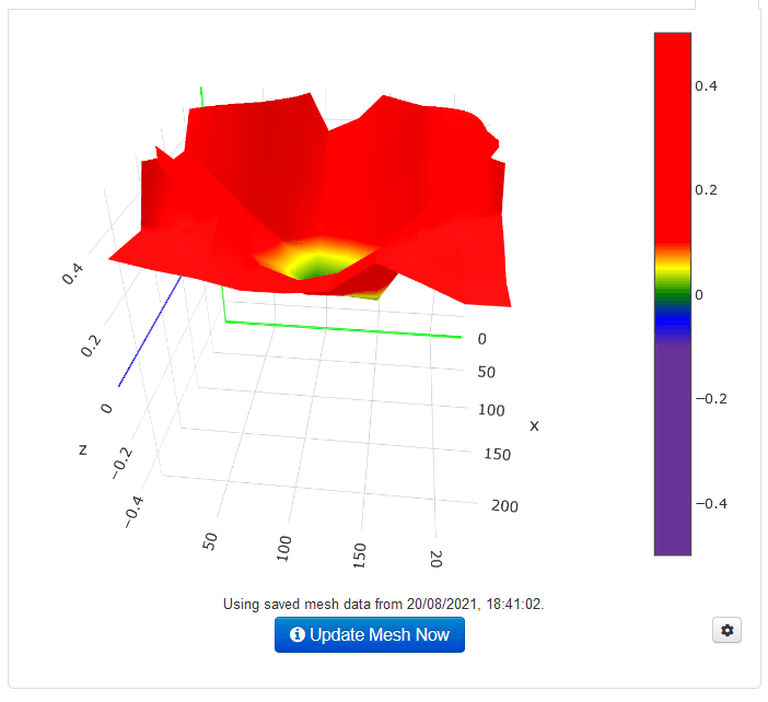

@sugarlevi01 Bedankt, de instellingen van jyers werken. Ben wat aan het spelen geweest, maar ik heb nu een firmware met de instellingen van jyers met het standaard menu van Marlin. De CR touch lijkt nu goed te werken.
@Ikke_niet Heb de schilderstape nog niet geprobeerd, aangezien ik een glazenplaat heb van de Ender 3 v2 en die volgens sommige toch goed moet werken. Helaas zie ik dat ding bij elke print achteruit gaan omdat de kop hem nog wel eens wil raken. Denk dat als ik het voor elkaar heb gekregen dat hij helemaal werkt, ik misschien de plaat al moet gaan vervangen.
@Melmer Aangezien ik al een CR touch heb, leek het mij handig om gewoon lekker automatisch te laten levelen.
Heb mijn mesh trouwens laten exporteren naar pronterface en via lokspace heb ik hem visueel gemaakt. Doe ik iets verkeerd of is mijn bed echt gewoon ruk en kan ik hem nooit geleveld krijgen? Dit maakt hij er namelijk van:
Afbeeldingslocatie: https://tweakers.net/i/6r872W0lgMugkm9BevD2Uw2WEDQ=/full-fit-in/4000x4000/filters:no_upscale():fill(white):strip_exif()/f/image/GR0MQmOShIeVDS04PEOGX53w.png?f=user_large
Afbeeldingslocatie: https://tweakers.net/i/z0JkaSES1DjmHn51ILpd_MS3Opo=/full-fit-in/4000x4000/filters:no_upscale():fill(white):strip_exif()/f/image/fpEyduOXNC4tSwSAJ3j9ysl3.png?f=user_large

  • sugarlevi01
Eppo © schreef op dinsdag 16 november 2021 @ 22:29:
Zit de touch goed vast?
Ik had dit ook ooit als resultaat, maar dat was omdat de schroefjes losraakte. :+
En dat zag er ongeveer hetzelfde uit, als dat het er bij jou uitziet.
Ik heb de printscreens nog, want het zag er wel kunstzinnig uit.
Afbeeldingslocatie: https://tweakers.net/i/g-CPVRn6o9MKccKEvQl4aZaKdNw=/full-fit-in/4000x4000/filters:no_upscale():fill(white):strip_exif()/f/image/TTsv7BorbdjA92PLPRtFvwaG.png?f=user_large
Afbeeldingslocatie: https://tweakers.net/i/pcVbNzUM61FvAXYcJ315KsGxUKI=/full-fit-in/4000x4000/filters:no_upscale():fill(white):strip_exif()/f/image/h9KRD50gcUngxYyELNdB1KN5.png?f=user_large
  • mphilipp
  • Laatst online: 17:03
mphilipp
Let's noodle!
Een paar krassen hoeft geen drama te zijn. Het recept om die glazen plaat zo af en toe goed schoon te maken is simpel: gewoon een pannensponsje pakken (zo'n gele met een groen schuurgedeelte) beetje water en zeep erop (uitknijpen, hij hoeft niet te druipen) en daarmee de plaat een beetje poetsen (met het schuurgedeelte). Ronddraaiende bewegingen. Sponsje uitspoelen en met de gele kant het sop weghalen. Zo nodig herhalen tot al het sop weg is. Ik warm 'm dan altijd op tot 90 graden en laat 'm even een paar minuten staan. Die krassen zie je nog wel, maar het filement dat ie erin geperst heeft is er dan doorgaans wel uit.
Overigens kan het geen kwaad om het bed 1x gewoon met de hand recht te zetten. Dat mesh opbouwen met de probe is alleen maar om imperfecties in het bed op te vangen. Eigenlijk zou je iets als Octoprint moeten gebruiken, die heeft een hele handige plugin die je verteld welke stelschroef je hoeveel moet draaien om recht te komen. Als je het bed eenmaal goed recht hebt, moet je ook nog een keer de z-height goed instellen. Dan weet de printer hoe hoog/laag hij de kop moet laten zakken voor een goede eerste laag.
Misschien deze guide volgen:

TravockMD schreef op woensdag 17 november 2021 @ 15:56:
En volgens mij ben ik dat nog niet tegengekomen in Bed Level Visualizer ?
Ik kan nu even niet meer kijken omdat OctoPrint is uitgeschakeld bij mij, maar ik heb toch echt deze screenshot een keer gemaakt:
Afbeeldingslocatie: https://tweakers.net/i/2AH-PSNvls_0KWIrG3Ipe9dbZ4c=/x800/filters:strip_icc():strip_exif()/f/image/Qyfmki2P4SBEcxQEhrvtevvT.jpg?f=fotoalbum_large
