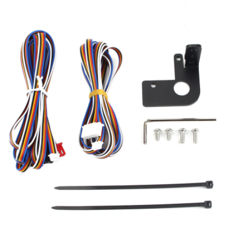

Afgelopen week de ender 3 pro ook binnen gekregen. Het printen ging zonder al teveel aanpassingen eigenlijk wel prima.
Maar lekker eigenwijs toch maar een BLtouch geïnstalleerd. Alle kabeltjes naar het bordje al vaak nagelopen en die zouden moeten kloppen, 4.2.2 bordje zit erin. De goede firmware erop geknald, gewoon van Creality (Ender-3 Pro- 4.2.2-Marlin2.0.1 - V1.1.2 - BLTouch)
Alleen bij het bed levellen gaat het niet helemaal lekker. Op random momenten vindt de BLtouch het nodig om niet te retracten en te gaan knipperen. Geen pijl op te trekken wanneer die het doet, soms al bij de 2e probe test en soms werkt ie ze alle 9 succesvol af.
Als dit voor het printen misgaat blijft de sensor uitgeklapten knalt deze tegen de zijkant van het bed aan voor het printen. (gelukkig niet verbogen of afgebroken)
Op 0:45 bij dit filmpje gaat het weer mis
[Video: ender]
Over dit specifieke probleem heb ik nog maar weinig terug kunnen vinden op t internet. Ergens iemand die voorstelt om een weerstandje ergens op het bordje te solderen, maar geen idee of het werkt en dat gaat me eigenlijk ook even een stapje te ver.
Denk dat ik de BLTouch er maar weer gewoon afhaal en misschien ooit terugzet als ik er een ander bordje in wil zetten ofzo :P
Wat ik zo snel kan bedenken na het bekijken.
Kan het niet te maken hebben met de kabels achterop. Als ik het filmpje bekijk zit er een draaiing in je zware kabelboom en daaraan zit ook de bltoch kabels. De kabelboom beweegt een aardig stuk mee en dus ook de andere draden van de bl-touch. Mogelijk wordt er soms net iets te hard getrokken aan de kabels waardoor hij de verbinding verlies.
Zou de draaiing goed maken zodat die slag uit je kabelboom is en dan de bl-touch kabels netjes er langs laten lopen.
Als deze te kort zijn de kabels verlengen. Je kan er zelf iets tussen zetten en je kiest voor een verlengkabel.
Check ook goed of alle kabels op het moederbord nog allemaal goed vast zitten.
Met dit soort klusjes wil het nog wel eens gebeuren dat niet alles meer goed vast zit en zeker bepaalde stekkers trek je zo los.
En misschien staan hier nog tips bij
https://www.google.com/se...q=bl+touch+probing+failed

noodgang schreef op dinsdag 26 oktober 2021 @ 17:16:
Ik heb exact hetzelfde probleem.
Ben uiteindelijk geëindigd bij regelmatig handmatig een bed level procedure te starten en deze op te slaan in EEPROM. Deze vervolgens laden voor elke print (M420 S1)
https://marlinfw.org/docs/features/auto_bed_leveling.html
[Video: ender]
Ik las dat er wel eens wat storing kan optreden (reddit staat er vol mee), je hebt de kabel buiten de sleeve omlopen. Dat zal waarschijnlijk al schelen. Maar misschien toch eens kijken, of het helpt de bltouch kabel bij de andere kabels weg te houden?
Misschien dat een firmware met ubl (jyers bijv. als je zelf nog niet met de firmware aan de slag wilt) ook handig is?
Want nu doe je voor elke print een mesh? Met ubl, sla je de mesh op. En een kleine probe voordat je gaat printen. Dat scheelt al wat frustratie.

Bedankt voor de antwoorden!
sugarlevi01 schreef op woensdag 27 oktober 2021 @ 09:56:
Ik heb de kabel losgehaald van de sleeve en alles nog eens goed nagelopen. Tot nu toe lijkt het beter te gaan!
Ook via Ome Ali toch maar even een ander draadje besteld:
Afbeeldingslocatie: https://tweakers.net/i/EyjMBXt00DbOmCP3N1XNnGaBb60=/full-fit-in/4000x4000/filters:no_upscale():fill(white):strip_exif()/f/image/WPUH669BQRXOSExahkrmeF7W.png?f=user_large
Heb nu de aansluiting op het board met twee blokjes (3- en 2 pins, de links op t plaatje), wellicht dat de verbinding toch wat beter is met een goed passende 5 pins aansluiting voor t 4.2.x bord (de middelste op t plaatje).
Verder had ik inderdaad geprobeerd Jyers firmware erop te zetten (voor v2 4.2.2 bord) alleen bleef mn display leeg. Ik ga me hier nog wel even wat meer in verdiepen om te kijken of t toch gaat lukken.
MikeOO schreef op woensdag 27 oktober 2021 @ 07:50:
Met de kabels los van elkaar lijkt het al beter te gaan, Thanks!
