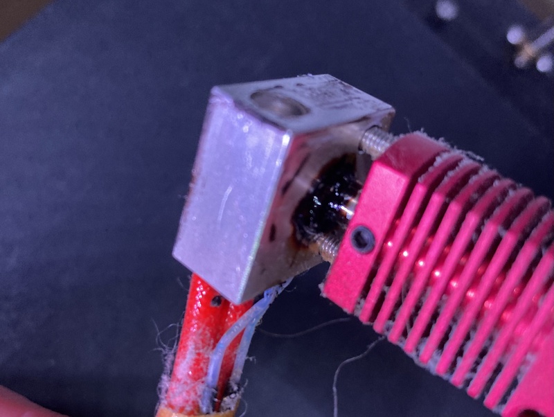

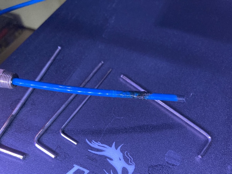

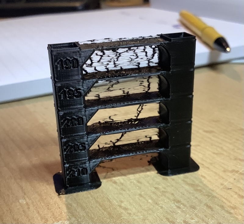

Ok, aangezien mijn prints steeds minder werden na vervangen van de tube en vast zittende extruder pneumatische connector toch maar eens tijd om te tunen. De tube is ook 5 tot 10 cm langer is dan de oude.
Komt bij dat ik momenteel ook nog eens met zwarte PLA print en niet met de grijze die meestal veel beter print.
Maar goed, begin, de temperatuur tower. 201 ~ 190. Ziet er niet uit. Retractie moet duidelijk omhoog. Die was 5mm met de oude tube. Maar door de langere tube nu dus een probleem.
Wel beetje irritant, want worst case zou ik mijn Goode files dus opnieuw moeten maken….. Mogelijk toch de tube wat inkorten.
Dit weekend maar ff verder testen en tunen.

Zou de hotend ook eens bekijken/demonteren. Mogelijk zat deze ook voor een deel verstopt.smitae schreef op donderdag 16 december 2021 @ 17:30:
Zeker als de tube niet goed aansluit op de hotend kan er filament uitlopen in dat deel met gevolg een verstopping die niet direct merkbaar is maar wel voor problemen zorgt tijdens het printen.

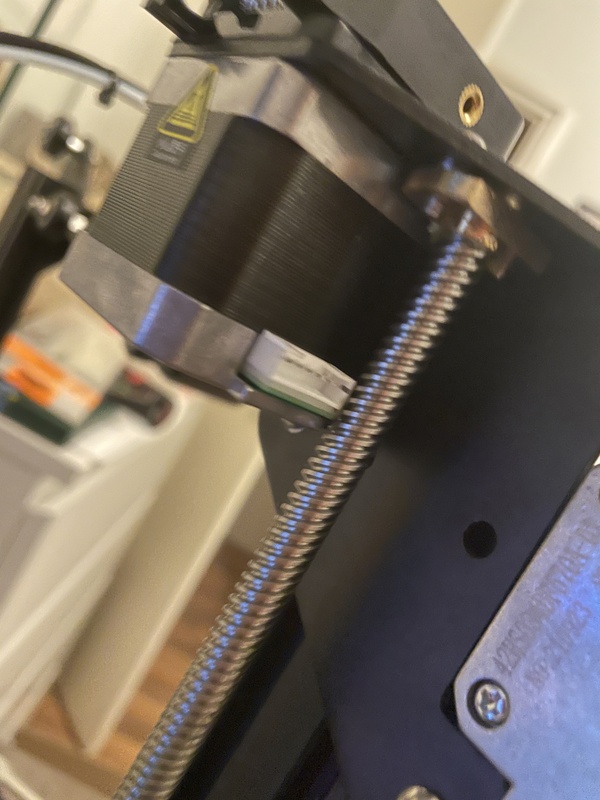

Is er toevallig iemand die met Klipper de Z tilt adjust functie gebruikt?
Ik blijf de melding "Retries aborting: Probed points range is increasing." krijgen na 2 pogingen.
Beide steppers beweging in de juiste richting bij het homen.
Edit: Probleem gevonden, in de config ging de probe eerst richting Z1 en daarna pas naar Z.
Ik had dus de config van de steppers en de punten qua locatie wel goed, alleen in de verkeerde volgorde.
Klipper gaat er van uit dat je eerst Z probed (in mijn geval origineel links) en daarna pas Z1 en daarom ging het bed in de verkeerde richting omlaag en werd de ruimte tussen probed points dus groter i.p.v. kleiner.
In de config vertaald dit zich naar:
Juist:
[z_tilt]
z_positions: 0, 117
167, 117
points: 0, 117
167, 117
Onjuist:
[z_tilt]
z_positions: 167, 117
0, 117
points: 167, 117
0, 117

Laatste paar dagen last van erg slechte prints, duidelijk rectractie probleem, althans dat dacht ik. Alles geprobeerd (althans in aanpassen cura settings, maar dat hielp niet) zie ik ineens dat er een heel klein beetje filament langs de pneumatische connector in de hot-end lijkt te lekken (2 kleine druppeltjes die omhoog komen). Minimaal, maar dat hoort niet zo. En ook het gegeven dat de extruder om de 20 minuten wat begon te tikken en slippen was geen goed signaal.
De boel los gehaald en maar eens bekeken wat het kon zijn. Lijkt erop dat de tube beschadigd/lekt bij de overgang van connector in het hot-end. Want de filament lekt niet omhoog vanuit de onderkant, die ziet er perfect uit. Maar lijkt echt alleen te lekken net onder de pneumatische connector. Gebarsten door de druk mogelijk?
Ik dacht eerst ook nog dat mogelijk mijn nieuwe hot-end ventilator te weinig lucht zat te blazen, geen goede conclusie achteraf. Gebarsten tube is dus de oorzaak geweest.
:strip_exif()/f/image/S3Mj7x3KX6pnR8wHbfmdpYsa.jpg?f=fotoalbum_large)
Dus 5 cm eraf geknipt en weer in elkaar gezet. En printer loopt weer zoals het hoort, ik zie nu al geen stringing meer, terwijl ik gisteren bij dezelfde print direct kom zien dat het niet lekker ging.

Oke, lijkt erop dat na 2,5 jaar 5 dagen per week printen de schroeven waarmee het heat-block aan het koel stukje zit langzaam zijn los gekomen. En het block zat dus niet meer goed vast. Ik neem aan dat daardoor ook de tube beschadigd is geraakt, teveel beweging in de hele hotend. (zie post van paar dagen geleden)
Dan krijg je dus dit.
:strip_exif()/f/image/Ll3uBF97RXmXlo5EYmDXntaM.jpg?f=fotoalbum_large)
Je ziet de filament eruit komen, klein beetje, maar genoeg om het printen te verpesten. Voor de zekerheid heb ik de hele hot-end setup maar vervangen, die had ik toch op voorraad liggen. Ik kan de schroefjes wel wel weer vast draaien, maar nu heb ook een reden op de reserve hot-end erop te zetten en eens te kijken naar een andere optie. Ik moet namelijk wel weer een reserve hot-end gaan kopen. Micro Swiss all metal?? Is dat een nozzle die het geld waard is? Of toch maar weer een creality reserve bestellen ?
Microswiss is in ieder geval een hotend die je 1 op 1 kan plaatsen. Ga je naar een E3D V6 bijvoorbeeld dan moet je al custom mounts gaan printen en ontkomt je eigenlijk niet aan andere fans.
Hoewel ik niets te klagen heb over de E3D zou ik wellicht eerder voor de MS gaan.

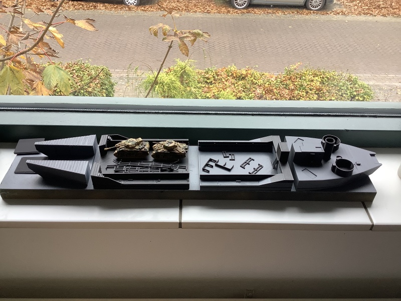

Heel veel wargaming spul. Op dit moment bezig met 2 stuks LCT Mk4 week of 4 terug al 1 geprint voor een collega wargamer. ( eigen ontwerp; https://www.cgtrader.com/...landing-craft-tank-mark-4 ), en in de queue partij Sd Kfz 7, 10 en 11. Totaal 30 stuks. Hiervoor hele partij huisjes voor Normandy en Ardennen offensief. Heel dorp printen si snel 3 weken werk.Verwijderd schreef op dinsdag 21 december 2021 @ 21:25:
Nu heb je mijn interesse gewekt. Wat print je dan allemaal?
Daarvoor compleet panzer groep voor de Roemenen.
Moet nog verder met opslag systeem voor mijn eenheden. Thingiverse aangepaste doosjes, per doos + deksel rond de 12 uur. Stuk of 15 klaar, nog zeker 15 te gaan.
En tussen door wat onderdelen voor mijn modelbouw werk.
Oh ja, en moet ook nog alle planeten en manen uit ons zonnestelsel printen.
Spoorbrug en verkeersbrug over de IJssel bij Zwolle/Hattem, beide 1 meter 10 lang. 3 weken printen per brug. Deze zomer geprint.
En dan heb ik het alleen over de PLA prints… Resin print Ik wat minder, maar vooral kleinere detail dingen..
Zit soms te denken om en tweede Ender 5 te halen…
Wat voorbeelden.

Is bij mijn Ender 3 V2 precies hetzelfde, de Z-Rod draait gewoon soepel en schuurt niet daadwerkelijk tegen de connector.

Ik heb ook sinds kort een nieuwe Ender 3 v2.Rotinomm schreef op woensdag 22 december 2021 @ 18:58:
Dit lijkt mij niet helemaal goed, de connector raakt de schroefpaal? (Of hoe ik het moet noemen)
Zit bij mij precies zo. In het begin zit er heel veel speling in die as, die ik de z-as noem.
Als je de printer afgebouwd hebt is die speling er uit en zit de connector niet meer tegen de z-as.
Maar goed, je kunt die motor zonder problemen draaien als het je dwars zit, want dat maakt voor het functioneren van de printer verder niets uit.
Ik herken je zorgen wel, maar alle problemen met die printer zijn makkelijk oplosbaar als je de tips van de laatste 5-6 pagina's in dit topic volgt.

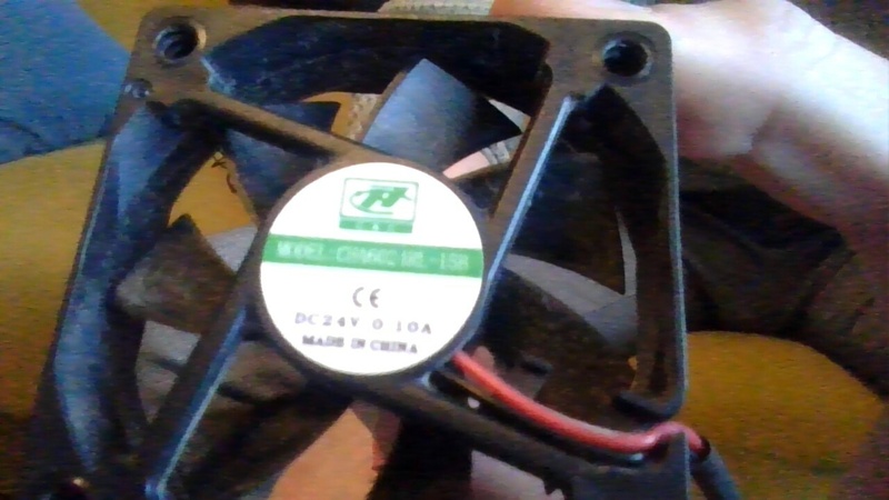

@Melmer mij PSU fan is geen 12v?
Die van jou wel?:strip_exif()/f/image/OsGjxOo5m7ZZYKZhvbr5Ezj1.jpg?f=fotoalbum_large)
Sorry voor matige foto, laptop heeft blijkbaar geen geweldige frontcam
Die van jou wel?
