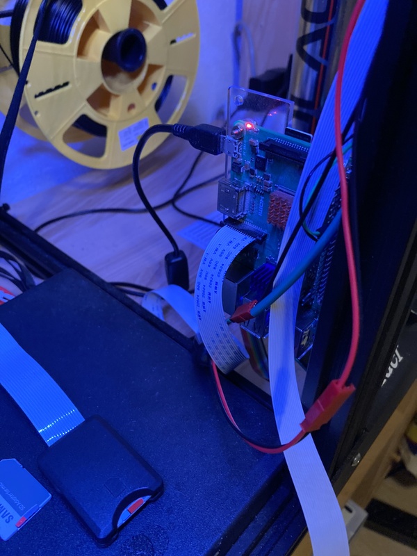

Deze week beetje zitten stoeien. Wilde de Pi aan de Ender 5 hangen. Maar niet onder de display. Dat is onhandig, want wil wat extra sensoren er aan gaan hangen. Dus wil makkelijk bij de GPIO kunnen.
Moet nog iets bedenken voor de kabeltjes etc. Maar hele verbetering, Pi lag sinds paar weken los naast de printer. Dat was niet heel netjes.
Paar actie foto’s.

Onbegrijpelijk dat je niet iets geprint hebt voor je Pi :+

sjirafje schreef op zaterdag 25 december 2021 @ 13:18:
Ja…… ik weet het… 😉
Enige excuus, ik had geen zin in iets uittekenen. En er is niets wat kant-en-klaar is wat voor mij ging werken.

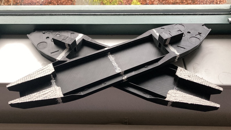

Wil nog wel iets maken voor de wat schakelaars en sensoren. Maar ben te druk met modelbouw tekeningen en printen.
Net begonnen met de 4de LCT-Mk4 printen. 2 stuks al aan elkaar gelijmd en afgewerkt met putty.
Afbeeldingslocatie: https://tweakers.net/i/Q1e0fSi7A6uTBfc0w___SDXYCUU=/800x/filters:strip_icc():strip_exif()/f/image/1gUtIJk59vYoBiACP0yrrOx2.jpg?f=fotoalbum_large

Rincewind schreef op dinsdag 28 december 2021 @ 17:09:
Wie heeft hier Klipper op de Ender geïnstalleerd en is aan de slag gegaan met een ADXL345 om de printkwaliteit te verbeteren? Ik heb alles conform de instructies geïnstalleerd en ben nu begonnen aan het kalibratie-proces maar krijg een foutmelding:
Ik kan de flatcable doormeten of een nieuwe maken maar hoe controleer ik de ADXL345? Iemand tips?
Ik moet het nog installeren en configureren. Dus ik kan je niet helpen denk ik.
Enige dat ik kan verzinnen is dat je hem niet via SPI hebt aangesloten misschien? De standaard handleiding van de ADXL gebruikt I2C, en dat is schijnbaar niet goed genoeg voor deze toepassing.
Chad: Private Cycling Coach | Strava
  • sanscorp
  • Laatst online: 08-10 18:57
sanscorp
Ik heb dit schema gebruikt en nog wel even geverifieerd met een extern schema van de RPI:
https://www.klipper3d.org/Measuring_Resonances.html
Met "MEASURE_AXES_NOISE" moet je in ieder geval al resultaat zien.
Het lijkt er vooral op dat je de bedrading niet juist hebt.
[ Voor 10% gewijzigd door sanscorp op 29-12-2021 03:37 ]

sanscorp schreef op woensdag 29 december 2021 @ 03:36:
Ik heb dezelfde instructies gevolgd inclusief het toevoegen van de RPi als secondary MCU. Ik vermoed ook dat ik ergens een kabel verkeerd heb dus ga daar als eerste even naar kijken. Ik heb nog een setje DuPont-kabels liggen die ik even kan koppelen.
Update: Na het doormeten van de kabels was er eentje bij die blijkbaar niet goed was... Had ik ook al eerder kunnen doen bedenk ik me net... 8)7
[ Voor 10% gewijzigd door Rincewind op 29-12-2021 11:15 ]

Ik had in het verleden steeds last van onverwachte resets met Octoprint. Om die reden print ik tegenwoordig weer “gewoon” via de SD-card en een development build van Marlin op mijn Ender 5.
Ik vond Octoprint opzich wel handig, want copy/paste van print files is toch echt wel handiger dan de SD-card. Ook aansturen van de printer, etc, erg handig. Maar ik durf het niet meer te proberen, elke keer na paar uren printen een reset is niet heel erg cool. Heb niet kunnen achterhalen waarom ik last heb van de resets. Nieuw main-board, diverse USB-kabels geprobeerd, andere USB-port, afplakken/niet afplakken power, etc. Dedicated systeem, zowel een Pi 4 als ook een normale NUC, steeds zelfde probleem.
Enige wat ik kan bedenken dat ik ergens last van statische elec opbouw en dat ik het zou kunnen oplossen door ook de Pi te voeden vanuit de Printer (zelfde aarde), om in elk geval spanning verschil/opbouw te verkomen tussen verschillende voedingsbronnen. Maar dat is mij net een stap te ver, ik heb geen zin om converter voor Pi power in de printer te klussen.
Wel heb ik een flatcable met mini-SD-card connector in de Printer naar een normaal formaat SD-card. Dat maakt het wel prettiger werken.
Iemand nog een ander idee? Of zal ik nog eens een poging doen met Klipper???
Daar had ik met een voorgebakken image van octoprint ook last van. Uiteindelijk heb ik een schone image met Raspberry Pi os gemaakt en octoprint zelf geïnstalleerd. Sindsdien geen issues meer.
Anders kan je altijd nog fluidpi proberen, maar Octo + klipper plugin werkt voor mij voldoende.

Bij mij werd de seriële communicatie over USB tussen Ender 3 en RPI4b verstoord door het aan/uit schakelen van een halogeenlampje op dezelfde stekkerdoos.

Yup, reset op USB. Connection lost, printer reset. Heb nog zitten denken om iets van gestabiliseerde 220V bron te maken. Zal heel goed hikje kunnen zijn. Maar geen idee wat....

Mijn oude pi 2 even in een huisjegestopt en gelijk aan de voeding van de printer gegooid :)....
voor als nu loopt ie prima octoprint zonder camera maar misschien in binnen kort vervangen voor een 3b.
Oke...waarschijnlijk word binnenkort eerder... grote print via die 2b duurt wel lang voor hji kan beginnen 8)7

Vandeweek weer eens wezen printen (paar manden niet gedaan)
Besluit ie niet in het midden te gaan printen maar midden-boven (achterkant van bed.) ook de pre-print (dat lijntje wat ie ff aan de zijkant zet) is naar het midden-links geschoven .. Ik print via USB(Cura) en heb niks met de Marlin gedaan die er toen op stond ..
Dat maar weer gaan uitzoeken .. (maar blijft toch leuk :P )
