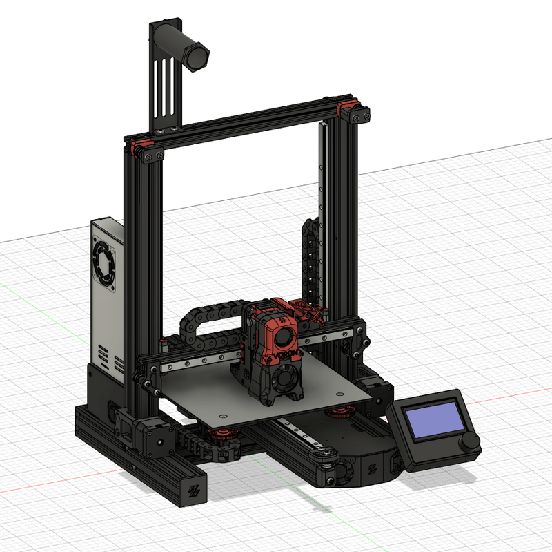

Heeft er iemand ervaring met de Gizzle mod voor de Ender 3? Hiermee krijg je een Voron-achtige versie van je Ender 3, met minimaal nieuwe onderdelen (ok, nog steeds ong. 200€ aan parts...) Misschien een leuk projectje om de 'tekortkomingen' van de Ender 3 wat teniet te doen, zonder meteen 1500 of 2000 uit te geven aan een ratrig / voron 2.4.
Afbeeldingslocatie: https://tweakers.net/i/Y_a1aaR0vUOHMmOStlpjFRXV6Ug=/800x/filters:strip_exif()/f/image/ZU8E5Qw0SUXkiLg2mU32YwU6.png?f=fotoalbum_large
Zie ook de bijbehorende github:
https://github.com/VoronD.../ender-3_(pro)_switchwire

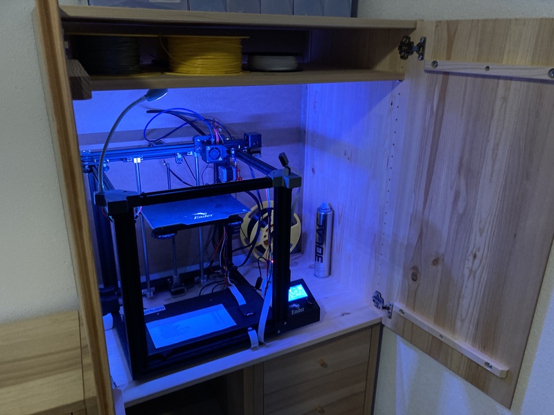

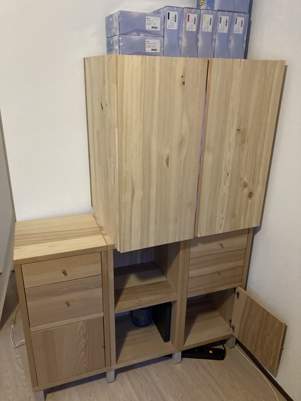

Heb maar IKEA kast besteld om de printer in te bouwen. Met ventilatie en geluidsdemping :-)
Dit weekend in elkaar klussen.

Hoogie2004 schreef op woensdag 5 januari 2022 @ 22:46:
[YouTube: Ender 3 to Voron Switchwire CoreXZ Conversion]
Gefeliciteerd! :)
Er is trouwens ook een TrianoMod, deze is meer gericht op de E3Pro en E3V2:
https://github.com/VoronD...ano/Ender_3Pro_Switchwire
En dan weer een opvolging daarop om de printer helemaal enclosed te krijgen met wat kleine wijzigingen:
https://github.com/boubounokefalos/Ender_SW
Ik heb naar beide zitten kijken en heb ook al wel liniaire rails binnen om de Ender te upgraden maar toen bedacht ik mij dat het toch eigenlijk wel makkelijk is om een printer up&running te hebben als je een andere gaat modificeren.
Dus ik zit nu mij te verdiepen in een Voron V0.1 :+

Pfff…. Dat was even knutselen.
Ivar kast bij IKEA gehaald voor de Ender-5. Uitdaging was dat de printer 2 cm dieper is dan de kast. Maar dat heb ik opgelost door de achterwand 3 cm naar achter op 2 stukjes hout te zetten. Daardoor heb ik ook direct ventilatie in de kast. Ga er nog wel wat temperatuur sensors in hangen just in case, want weet nog niet hoe het met de temperatuur zal gaan en of passieve ventilatie voldoende is.
De onderkast is een iets oudere kast die minder diep is, dus iets schuin gezet, ook omdat het een beetje een raar hoekje in de werkkamer is.
Maar wel tevreden, geluid is direct veel minder. Nog wel te horen, door de 2 grote ventilatie ruimtes. Dus mogelijk dat ik nog beetje extra geluidsdemping moet aanbrengen. Maar dat is voor volgend weekend.
En wil nog kijken of ik de printer op een uitschuifbaar platform kan zetten. Dat is wat handiger als er iets moet gebeuren aan de printer. Maar dat is voor nu nice to have.
Oh ja, de LEDs, camera en Pi zitten nu vast aan de printer, maar die ga ik in de kast monteren. Ook weer wat handiger met wegwerken kabels etc. En hopelijk nu ook minder stof op de printer.
Afbeeldingslocatie: https://tweakers.net/i/ZiuRCsw050nlrZAYcJx73QVH3mc=/x800/filters:strip_icc():strip_exif()/f/image/Tgb7ReXBhIHx2xYcr1k00LYN.jpg?f=fotoalbum_large
Afbeeldingslocatie: https://tweakers.net/i/ew6C_vsN3R2ObdORj99NcUbHt1s=/800x/filters:strip_icc():strip_exif()/f/image/KfoqdXgFSqMOXAOGGnWtTrWG.jpg?f=fotoalbum_large
Afbeeldingslocatie: https://tweakers.net/i/Hnkppdv7I9lJ3rmyylNe-TgiKgo=/x800/filters:strip_icc():strip_exif()/f/image/e9HQj9MhFoC0cZOVXmGNGXhS.jpg?f=fotoalbum_large
De 3 cm lat waar de achterwand nu op is vastgezet.
  • sanscorp

De temperatuur zal niet bizar oplopen hoor, ik heb hier bij een vrij gesloten kast niet echt hoger dan 30-35 graden gemeten (ter hoogte van het bed).
  • smitae
  • Laatst online: 16:51
smitae
sanscorp schreef op zaterdag 8 januari 2022 @ 16:23:

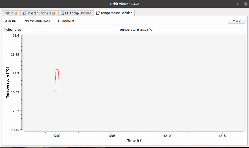

Lijkt idd mee te vallen, na paar uur continu printen rond de 28 graden. Loopt heel langzaam op. Meting boven in de kast, denk dat het geen probleem gaat worden.

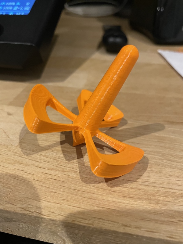

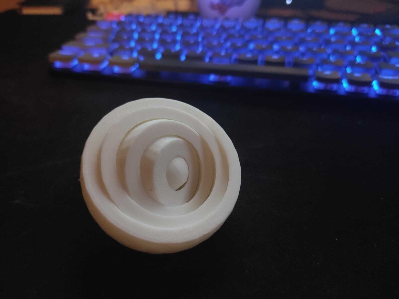

Na mijn eerder getoonde XYZ cube heb ik mezelf verder ondergedompeld in de wereld van 3D printen. Ik heb nog een aantal projecten geprint, zoals bijvoorbeeld een tol, een plantenbakje, de finger copter en een rotating Rings toy. Met wisselend succes moet ik zeggen. Bij met name die laatste 2 ging het niet erg lekker.
In eerste instantie ging het bij (bijvoorbeeld) de tol best ok dacht ik:
Afbeeldingslocatie: https://tweakers.net/i/dV0qOs5iKcVciY2446h55q0yPa4=/x800/filters:strip_icc():strip_exif()/f/image/ADGlCveghkyGLy7KyiKKecbE.jpg?f=fotoalbum_large
Hij doet het ook goed :P
Plantenbakje:
Afbeeldingslocatie: https://tweakers.net/i/BXosqoEUmgkEANt9PKLvYZq_FJM=/232x232/filters:strip_icc():strip_exif()/f/image/RP3ME758vkRYzIoucO9jOAGr.jpg?f=fotoalbum_tileAfbeeldingslocatie: https://tweakers.net/i/8MI_sNZpAcZbid0fL50Z40PsN04=/232x232/filters:strip_icc():strip_exif()/f/image/SiVSNpn1JejntmuAMeL6hKsN.jpg?f=fotoalbum_tile
In de tussentijd heb ik een CR Touch autoleveler gekocht, geïnstalleerd, en deze lijkt prima te werken. Z-Offset ingesteld en gaan met die banaan.
Maar bij met name onderdelen die in elkaar moeten passen / waarbij er speling moet zijn, lijkt het fout te gaan.
Zo is er de rotating toy, die er zo uit moet komen te zien:
Afbeeldingslocatie: https://media.prusaprinters.org/media/prints/7876/images/59947_dffce728-7fee-476d-81d9-250fd3af26fb/thumbs/cover/1280x960/jpg/dsc01937.jpg
Echter, als ik 'm print komt ie er zo uit:
Afbeeldingslocatie: https://tweakers.net/i/OgollMf3_MhWsIwyCpu8csGOOnw=/232x232/filters:strip_icc():strip_exif()/f/image/EKpmYrVzVqCmJpD3LXtLG0sx.jpg?f=fotoalbum_tileAfbeeldingslocatie: https://tweakers.net/i/MqKRTIZm6h2KYvregcaSoxxcE4I=/232x232/filters:strip_icc():strip_exif()/f/image/b0gEYr30C34yznbfBZw21bS7.jpg?f=fotoalbum_tile
Oftewel, waarbij de ringen aan 2 zijden niet genoeg speling hebben waardoor ze aan elkaar plakken en onmogelijk los van elkaar kunnen komen. De onderkant is wat dat betreft nog erger. Het vreemde is dat de andere 2 zijden (of kwarten, zo je wilt :P) wél goed lijken te zijn.
Er is ook nog een variant met hogere toleranter, maar die geeft nagenoeg hetzelfde resultaat bij mij.
Dus ik dacht, misschien ligt het aan het bed level. Opnieuw ingesteld, bed level test gedraaid, met onderstaand resultaat:
Afbeeldingslocatie: https://tweakers.net/i/57ZbpVrnMo2RS-C5r8v5LLgaFNQ=/232x232/filters:strip_icc():strip_exif()/f/image/DyI3M3lZ61l8Us56jbTUI2zE.jpg?f=fotoalbum_tileAfbeeldingslocatie: https://tweakers.net/i/yWhYzkt2IrualsH2is6b4Uw_dZk=/232x232/filters:strip_icc():strip_exif()/f/image/eeNKsX9BHfciMLApt4arViAZ.jpg?f=fotoalbum_tileAfbeeldingslocatie: https://tweakers.net/i/R1-EP0v5_A_H_pnvPMnZkepoNa4=/232x232/filters:strip_icc():strip_exif()/f/image/4ZU7JoJp1k53jjn6TpPY5Ugf.jpg?f=fotoalbum_tile
Afbeeldingslocatie: https://tweakers.net/i/ytJ4M22jNp6-RyVUrmeVKhFmnv0=/232x232/filters:strip_icc():strip_exif()/f/image/QPG3W0nfpUQrCWzk1j7iOrcl.jpg?f=fotoalbum_tile
Gezien mijn 2 weken ervaring ben ik nog een absolute leek op 3D print gebied, maar dit lijkt mij geen heel slecht resultaat? Het middelste vierkantje lijkt aan de bovenkant heel iets breder, maar kan ook gezichtsbedrog zijn. Verder is het een beter resultaat dan voorheen, omdat de linker boven hoeken destijds nog wat dikker opgesmeerd werden waar het er nu egaler uit ziet. Het voelt ook glad aan als ik mijn vinger er overheen strijk en het filament laat nergens los van het bed.
Dat doet mij vermoeden dat ik met (bijvoorbeeld) de rotating toy instellingen verkeerd heb staan. Of heeft het toch met bed leveling te maken? Iemand tips? :)

Je kunt met de CR touch en (indien het een ender 3 v2 betreft) met Jyers firmware een bed mesh maken omdat het glas hoogstwaarschijnlijk niet vlak is.
Het lijkt ook alsof je je Z hoogte iets te krap hebt ingesteld, probeer het eens een stapje hoger.
Daarnaast kun je je extruder ook beter afstellen dan stock, kwestie van hotend opwarmen tot de gebruikelijke temperatuur en 100mm filament aftekenen, 100mm extruden en dan controleren of er ook daadwerkelijk 100mm is verwerkt.
  • Raafz0r
  • Laatst online: 22-10 17:22
Het ziet er een beetje als over extrusie uit. En mogelijk een beetje onrondheid doordat de x en y as steppers niet 100% exact zijn gekalibreerd. Teaching tech heeft een aantal pagina's in z'n calibration guide staan die hiervoor relevant zijn.
https://teachingtechyt.github.io/calibration.html
Dan vooral E-steps, slicer flow calibration en XYZ calibration.
Hoe komt je XYZ Cube er qua dimensies uit?
En heb je veel last van elefants foot (een rand aan de onderkant van de kubus)?
[ Voor 14% gewijzigd door Raafz0r op 11-01-2022 21:13 ]

sanscorp schreef op dinsdag 11 januari 2022 @ 19:56:
Iedereen bedankt voor de behulpzaamheid en antwoorden. En @sanscorp super bedankt voor de tip met de Jyers firmware. Damn wat scheelt dat een stuk zeg! 10 x 10 mesh gemaakt, en met UBL pakt ie nu standaard voor elke print de 4 hoeken op tilt, wat met mijn eerste print (een groot vierkant 0.2mm hoog over de gehele oppervlakte) een nagenoeg perfecte print gaf :D
En toen ik daarna als proef op de som dezelfde rotating Rings als in mijn vorige post printte kwam het er dit keer wel goed uit, zonder aan de xyz steps of extruder settings gezeten te hebben. Nu was ie wel meteen te draaien, erg gaaf :)
Ik had nog wel wat probleempjes met de temperatuur, kreeg regelmatig de melding: "Printer Kill Reason: Heating Failed", maar dat lijkt na een PID Autotune ook opgelost. Er zijn ongetwijfeld nog wel zaken te verbeteren, maar dit scheelt al zoveel...
Ik zeg: lang leve Jyers firmware _/-\o_
Afbeeldingslocatie: https://tweakers.net/i/7ZgvmOArK-PA9uFfUWlZVTaWPMw=/232x232/filters:strip_icc():strip_exif()/f/image/I5qznvO6sw6yIHSQfqIZVOdx.jpg?f=fotoalbum_tileAfbeeldingslocatie: https://tweakers.net/i/OY3XuTIHsyIUy8SnLAKD62fRT50=/232x232/filters:strip_icc():strip_exif()/f/image/WJOoY1DAqFzlpyPwvZYhTXaC.jpg?f=fotoalbum_tile
Join het GoT Pulse-Team!
  • bieowbie
  • Registratie: Juli 2013
  • Laatst online: 23-11 10:19
Afbeeldingslocatie: https://tweakers.net/i/b3itDCCnXwO-FoHENevyufVs04c=/800x/filters:strip_icc():strip_exif()/f/image/3557PFoN3U0TBPmkWzIKosjY.jpg?f=fotoalbum_large
Op mijn Ender3 draai ik de stock firmware en het resultaat lijkt vergelijkbaar. In hoeverre heeft het nut om met de firmware te gaan spelen?

Ik heb zo'n Ikea Lack enclosure gemaakt, waardoor de rol altijd boven de printer staat en zo vind ik het eigenlijk wel het beste. Wie geen complete enclosure wil maken, kan de supereenvoudige Ikea Lack stackers printen: hele slimmer covers die je om de poten van 1 Lack schuift en dan op een andere Lack zet. Zonder schroeven, blijft ie dan wél staan door de uitsteeksels aan de onderkant waardoor ie het blad van het onderste tafeltje vasthoudt. Als je er dus 1 op elke poot zet, kan ie geen kant op. Niet schroeven, niet afmeten, gewoon simpel 2 tafeltjes veilig stapelen.

Ik realiseer mij dat ik raaskal. Je kunt die 2 Lack tafeltjes zo wel opstapelen, maar dan past er geen Ender 3 tussen. Dit is alleen voor als je ze om welke reden dan ook wilt opstapelen.

Heb je een bepaalde gids gevolgd voor het maken van je enclosure? Ik ben er ook aan aan het denken, maar het is mij nog niet helemaal duidelijk welke wijzigingen er nodig zijn t.o.v. de originele Prusa enclosure gids. (Ender 3 Pro hier)

Ik heb deze gemaakt omdat ik die zo mooi vond met de sliding doors. Alleen is ie niet zo heel hoog. Ik heb de printer op van die trillingsdempende tegeltjes staan voor een wasmachine (1cm dik) en ik heb krap 2.5cm aan de bovenkant over. Je zou dus even kunnen kijken of je de opzetstukken voor op de poten verhoogt. Op zich gaat het wel, maar een Prusa is inderdaad iets lager. Een betonnen stoeptegel krijg je er in ieder geval niet onder.
