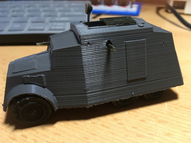

Nou, ik heb wat nieuws. Onderstaande is een foto van mijn laatste Vase Mode print. Het lijkt wel alsof ineens de calibratie op de Y-as volledig van slag was en naar een paar layers weer terug op orde was. Inspectie in Cura leverde geen scheve layers op. Iemand een idee?
Afbeeldingslocatie: https://tweakers.net/i/P8xswzubqQV0hbpMvt8RQYCnHV8=/x800/filters:strip_icc():strip_exif()/f/image/XvsxLDbNiycBsmFn1M4Uqf0e.jpg?f=fotoalbum_large

Ik print altijd in PLA Grijs. Dan schuren, in de basecoat en uiteindelijk de kleuren die erop moeten.
Zelfde met de resin prints. Moet wel zeggen dat ik tanks, etc tegenwoordig print in een combi van PLA en Resin. Vooral de kleinere delen in Resin. Geeft mooiere modellen.
Bv deze Jeep in PLA zit net op de grens en is goed genoeg. Met een beetje bijwerken komt het nog wel goed, maar model zal dus wel geverfd gaan worden.
Afbeeldingslocatie: https://tweakers.net/i/DVktoiCV56CtsC4SwPv41ylbywI=/800x/filters:strip_icc():strip_exif()/f/image/Sjj3u1ZuXIxaYDVMSjrgEIyA.jpg?f=fotoalbum_large
Groen geverfde Morris Koekblikje 1940 Resin print);;
Afbeeldingslocatie: https://tweakers.net/i/gFFEqQ5JasDATt_EMREAcuXN0sQ=/800x/filters:strip_icc():strip_exif()/f/image/rjTCNmYk1Rm3pBySvi87vOw1.jpg?f=fotoalbum_large
Wat aangepaste Spoorbrug Zwolle / Hattem over de IJssel voor 15mm wargaming. Iets kleinere gemaakt dan in werkelijkheid, anders zou het 4 meter lang zijn. Nu is het 1,05 meter, dat is redelijk oke voor wargaming. Eigen ontwerp. Kaal en in de basecoat, afwerking zal in Mei 1940 kleuren worden gedaan.
Kale PLA;
Afbeeldingslocatie: https://tweakers.net/i/c5vTAbcUpbwCN5q-cxO4ft8A2WQ=/800x/filters:strip_icc():strip_exif()/f/image/1N3Q4cxRtDXO8R1x5b1MaOqm.jpg?f=fotoalbum_large
In de basecoat;

Meeste wat ik print is ook mijn eigen design. Vooral omdat de dingen die ik wil printen nergens zijn te krijgen.
Heb alle NL pantser wagens van 1940 zelf getekend en geprint.
Maar ben ook druk met bouwen van 1:100 NL schepen van 1942, romp in PLA alle kleine spul in resin.
