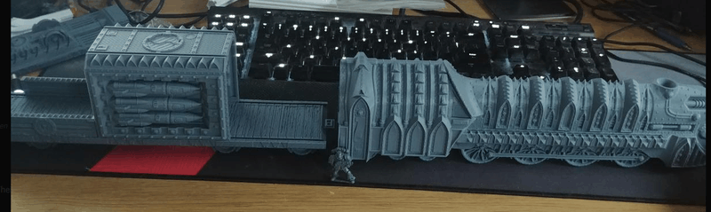

Nieuw treintje geprint en het resultaat mag er zijn :)
Afbeeldingslocatie: https://tweakers.net/i/FWe477joIfBX3RAl7fyAvJVqCn0=/800x/filters:strip_exif()/f/image/SfQOK3I6Wi2dvRpJSfhIO6dl.png?f=fotoalbum_large

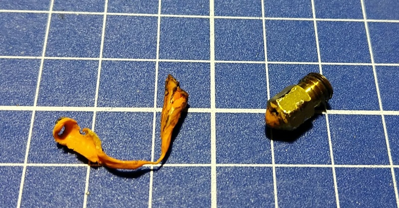

Of erger. :P Ik heb een camera-mount ontworpen en geprint voor mijn printer die bevestigd moet worden tussen het bed en de voorste twee levelingschroeven. Werkte prima, tot ik een paar maanden geleden wakker werd van de herrie die mijn printer maakte. Blijkt dat alle vier de schroeven van het bed getrild waren, wat vast begonnen zal zijn aan de kant van de schroeven die nog een stuk extra plastic vast moesten houden. 8)7
Heb uiteindelijk het hotend moeten vervangen en gelukkig was dat alle schade. Ik ga binnenkort een redesign maken van de camera-mount die beter werkt met de schroeven zonder de makkelijker los te laten trillen.

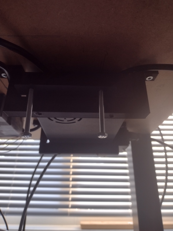

Even een vraag aan de Ender 3 Pro eigenaren die de power supply ergens anders hebben gemonteerd. Meestal doe je dat als je zo'n Ikea Lack enclosure maakt. Allemaal heel mooi, dat ding onder de tafel, maar ik vraag mij af of je niet iets van een bracket moet maken om op de plaats van de PSU te monteren. Ik zie ze dat bv wel doen bij de Prusa, omdat de PSU blijkbaar deel uitmaakt van de constructie. Moet dat bij een Ender ook, of is de constructie stijf genoeg?
  • wPlayNL
  • Laatst online: 20-11 19:53
mphilipp schreef op vrijdag 13 augustus 2021 @ 12:30:
Bij een stock ender 3 pro hangt de power supply aan het frame.
Heb de mijne nu naast de ender 3 pro staan door een dual z-axis upgrade. (zonder motor)
Merk geen verschil.
Wel is het belangrijk om verbinding te behouden tussen het frame en de buitenkant van de power supply. tegen kortsluiting en dergelijke. Hiervoor kan je gewoon 2 schroefjes en een kabeltje gebruiken.

wPlayNL schreef op vrijdag 13 augustus 2021 @ 12:59:
Ah, ik zie het nu. Dat heb je als je 'm niet zelf gebouwd hebt :+
Bij de Prusa zit ie in de hoek van het frame en de bodem, dus dient ie als een support voor het frame. Bij ons hangt ie eraan. Dus weghalen is theoretisch zelfs beter zou je zeggen. Maar het effect is minimaal denk ik, zoals jij al constateerde.

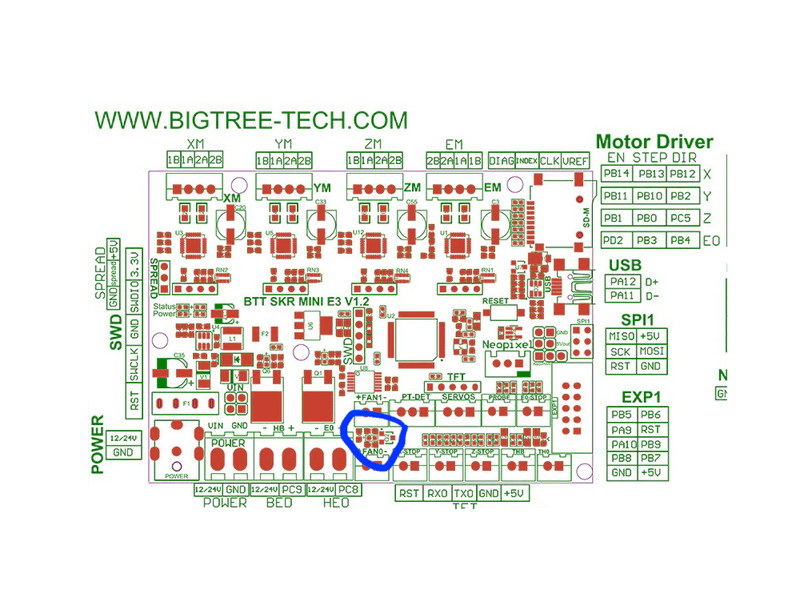

Printer maar op V&A gezet, heb echt geen zin meer om nog meer te knutselen. Een aantal jaren geleden mee begonnen maar merk dat ik het allemaal niet meer zo interessant vind. Tijd voor wat anders.
Heb het bord eruit gehaald en kwam tot de conclusie dat de componenten die omcirkeld zijn het hebben begeven. Vervolgens met het oude moederbord geprobeerd en toen werd de extruder wel weer mooi warm.
Afbeeldingslocatie: https://tweakers.net/i/HTMBQws5cs3_037r_Pcb5CW6v7w=/800x/filters:strip_exif()/f/image/RHjN1bKtJaymV6HiFqklOl6h.png?f=fotoalbum_large
  • DaVaMa
  • Laatst online: 10-11 21:55
O dat is vreemd, dat is alleen de fan van je hotend, op een ender 3 kun je met stock heatbreak cooler dan nog best redelijk printen.
Je hotend en heatbed zouden echt nog warm moeten worden als alleen die mosfet stuk is, dan moet er haast wel meer aan de hand zijn.
Los daarvan, die mosfet brandt vaak door, wel als ik github/internet moet geloven. Mocht je nog zin hebben, controleer dan of je part cooling fan geen kortsluiting maakt, want dan is die mosfet meteen pleite.
Mocht je toch nog meer zin in hebben, die mosfet is nog net met een huis tuin keuken soldeerbout te vervangen en dan doet ie het weer prima, is mij ook al gelukt op precies hetzelfde board.
Hebben andere er trouwens last van dat hun HE thermistors er vaak mee ophouden? Ik ga nu al nummer 3 installeren omdat ik al 2 keer kabelbreuk heb. Doe altijd voorzichtig met de schroef aandraaien, kabelbreuk zit altijd ook verder terug. Heb geprobeerd de kabel zo vast te zetten dat er weinig beweging is, minder metaalmoeheid, maar verdeurie [i][weer/i] midprint na 13 uur een thermal runaway omdat de sensor ermee ophield..... :(

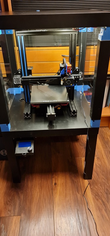

Vanavond aardig op weg met mijn Ikea Lack enclosure voor de Ender 3 Pro. Het is nogal wat werk, zoals ik 'm wil hebben. Maar ik heb nu de basic enclosure af, op de deurtjes na. Dat is nog even een beetje werk, want de (geprinte) scharnieren moet ik een klein beetje uitvijlen. Ik heb gekozen voor de 'Slack Lack' met sliding pocket doors. Je kunt de deuren dus gewoon open en dicht doen, maar ook open inschuiven aan de zijkant, zodat je de kast open hebt staan zonder deuren die in de weg zitten. Alle electronica gaan in een kastje onder de tafel, net als de voeding. Het bedieningspaneel van de Ender zit al in een geprint uitschuifbaar kastje onder de tafel. Straks komt daar ook mijn 7" touchscreen met OctoPi. Die kan ik dan naar voren klappen om te bedienen. Heel mooi systeem. Ik sta steeds weer versteld van de genialiteit van de mensen die op ThingiVerse hun designs delen.
Afbeeldingslocatie: https://tweakers.net/i/MTxyP-GsNh0XVmkVPVoHLfXRL6I=/x800/filters:strip_icc():strip_exif()/f/image/fZQRI23BvxIZAidMoAmeaIeK.jpg?f=fotoalbum_large
Het paneel onder kan ik dus zo weer naar binnen schuiven. Wordt vervolgd. Als ie af is, maar ik wel een filmpje :+

De plexiglas platen komen bij de Plexiglasstunter vandaan. Ik heb een aantal zaken opgezocht en de goedkoopste uitgekozen.
Ik had ook het ''probleem'' dat ik mijn scharnieren goed moest vijlen, dacht dat mijn printer redelijk stond afgesteld, veel andere onderdelen passen wel erg goed, maar die scharnieren werkte echt voor geen meter, flink wat vijlen en schuren bij te pas gekomen.
Ja, scharnieren is altijd lastig. Maar als ik straks die nieuwe extruder en hotend monteer, ga ik dat eens heel goed afstellen. Toen ik 'm net had, printte hij iets preciezer, totdat ik er zo nodig aan moest gaan klooien... :+
Maar in de opmerkingen op Thingiverse stond wel expliciet vermeld dat de scharnieren een beetje moeilijk moeten gaan:
IMPORTANT: The 4 pairs of hinge and barrel pieces that mate should have some friction and should not be loose. This friction is what keeps the hinge sections aligned when they are slid back in the enclosure.
Dus ik zal een beetje voorzichtig vijlen. Op zich niet zo'n probleem. Het is maar een fractie wat er vanaf moet.
Heb je het express in het blauw geprint? Ik vind het wel mooi hoe zwart gewoon wegvalt tegen de rest.
Ja. Ik vond de contrasterende kleur wel leuk. De 'originele' Lack enclosure is geprint met oranje delen, want Prusa, maar ik vind dat blauw wel mooi.
Er komen nog 2 tafeltjes bij: eentje onder voor de hoogte en een 'on top' zodat het filament ook een beetje stofvrij en afgeschermd kan staan. Maar dat wordt dan een met gewone deurtjes, niet die fancy sliding doors. En ook zonder extra hoogte.

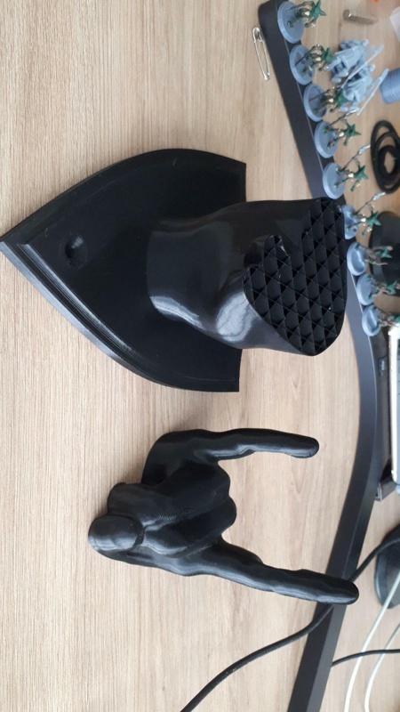

Ik heb sinds enkele weken een Ender 3 V2 en ben bezig zelf wat ontwerpjes te maken in Fusion360. Nu loop ik tegen het volgende probleem aan:
Ik heb een ontwerp gemaakt dat ik slice in Cura en print op 50% van de normale grote (om wat te testen). Dan print het ontwerp perfect; inclusief overhangende uitstulping (met supports). Als ik het vervolgens slice en print op ware grootte negeert Cura het hele overhangende gedeelte. Zie foto's.
Iemand enig idee waar dit aan kan liggen?
Afbeeldingslocatie: https://tweakers.net/i/ZA_mjqsJTL4N4bycX7UkMdqIy0I=/full-fit-in/4920x3264/filters:max_bytes(3145728):no_upscale():strip_icc():fill(white):strip_exif()/f/image/O5qy28eKpghWTbKJ3ClcC08q.jpg?f=user_large
Afbeeldingslocatie: https://tweakers.net/i/qSLAvDKTQGVE-LCxcn5SDt_9xL0=/full-fit-in/4920x3264/filters:max_bytes(3145728):no_upscale():strip_icc():fill(white):strip_exif()/f/image/DXIUGq3tGVQ4LlLTMKY4aOBg.jpg?f=user_large
p.s Ik denk dat het probleem waarschijnlijk in mijn Fusion360 tekening of in Cura zit dus als dit niet helemaal gepast in dit topic is dan heb ik daar ook alle begrip voor.

Lijkt een probleem in de .stl file. Mogelijk te dunnen wanden of iets dergelijks. Maar wel vreemd dat het in 50% wel werkt.
Je zou het ff door windows 3D builder kunnen trekken? Die wil nog wel eens wat auto fixen (als je Windows hebt natuurlijk).
Ik wil best je .stl wel ff bekijken, kan ik morgen-ochtend wel doen. Denk dat je met PM de file wel mee kunt sturen.
  • Tokolosh
smitae schreef op woensdag 25 augustus 2021 @ 19:18:
Bedankt voor het aanbod!
Ik ben toch nog even zelf in de file gedoken en heb mede door je opmerking al mijn wanden gecontroleerd bleken er toch 4 te dun te zijn |:(
Blijft idd wel vreemd dat het op 50% wel werkte maar misschien als je het klein genoeg maakt ziet Cura het wel als wanden.
Afin, m'n vrouw heeft inmiddels weer een werkende zeiltje voor de kofferbak (print was een pin die het dekzeil vasthoudt).
Mijn dank is groot!

Laatst met mijn Capricorn buis loen klooien, omdat ik geleiderails voor mijn kabels aan het installeren was. Maar blijkbaar heb ik toen iets niet goed vastgemaakt, waardoor de buis niet meer goed aansloot. Kwam ik na twee mislukte prints achter.
Dit haalde ik dus uit mijn hotend:Afbeeldingslocatie: https://tweakers.net/i/iys0aE-NtyTJAFdJvfpIOV3KUwY=/800x/filters:strip_icc():strip_exif()/f/image/P9x8YFtNF7i1bQXvgDzeI6R0.jpg?f=fotoalbum_large
Hotend heet gemaakt met heatgun en met de achterkant van een boortje er uit geduwd.
Nozzle ziet er zo uit, omdat ik zo stom was om de bijgevoegde moersleutel te gebruiken i.p.v. een echte.
Maar de upgrades gaan de goede kant op:
