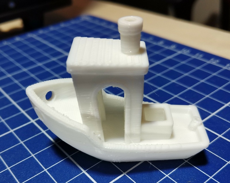

Kijk dit dan...#speedboatrace op een Ender 3 met stock frame en motoren:
Ender 3 pro with stock frame and motors.
TMC2208 on XYZ, TMC2209 on E.
Klipper running on Pi 4.
Volcano hotend clone, BMG clone, PEI sheet.
Volcano PLA by formfutura, 280°C
2 walls, 10% infill, no retraction.
Pretty sick, no?
Nou had ik zelf altijd met die #speedboatrace zoiets van 'wat heppie daar nou an?'. Je krijgt immers een verwrongen benchy die niet om aan te zien is. Net zoiets als een slalom doen en alle pilonnetjes omrijden. Maar je hebt het wél snel gedaan... maar er is method to the madness, zoals de Engelsen dan zeggen. Michael van Teaching Tech heeft met zijn Rat Rig ook meegedaan en daarna een video gemaakt waarin hij uitlegt hoe het hem heeft geholpen om de ultieme settings te vinden om snel én mooi te printen. Uiteraard niet met de instellingen voor de #speedboatrace, maar met iets minder kreeg hij toch hele goede resultaten. Onderweg naar die hoge snelheid loop je nl steeds tegen een obstakel aan. Die los je op een of andere manier op, door met settings te experimenteren, een andere hotend te proberen, betere/endere cooling, etc... Op die manier leer je heel veel over de werking van jouw eigen printer en kun je zo ook zeg maar de snelste settings vinden om 'gewoon' te printen. Ik vond zijn uitleg wel erg verhelderend moet ik zeggen.

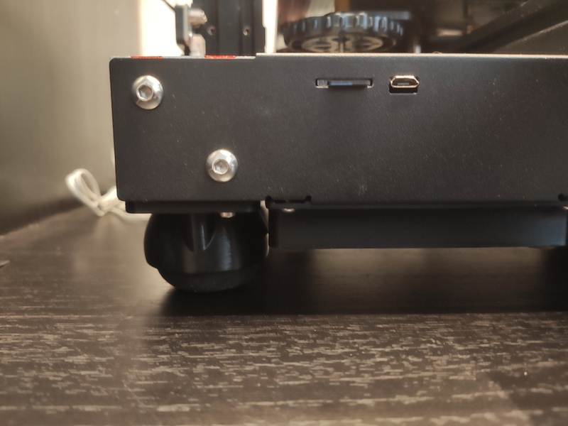

jellybrah schreef op maandag 5 juli 2021 @ 11:54:
Vh weekend ook mijn eerste 3D printer (ender 3 v2) geinstalleerd en al een paar mooie printjes weten te maken. Nou heb ik lang gedaan over het bouwen (zodat alle assen goed afgesteld staan) echter een wieltje kan ik vrij bewegen en lijkt niet helemaal op de baan te liggen. Weet iemand of dit goed/fout is? (even een knipsel gemaakt van @Jknevel s afbeelding :) )[Afbeelding]
Ja dat heb ik ook met mijn V2,
het is belangrijk om de wieltjes zo af te stellen dat je geen speling meer hebt in de X-gantry.

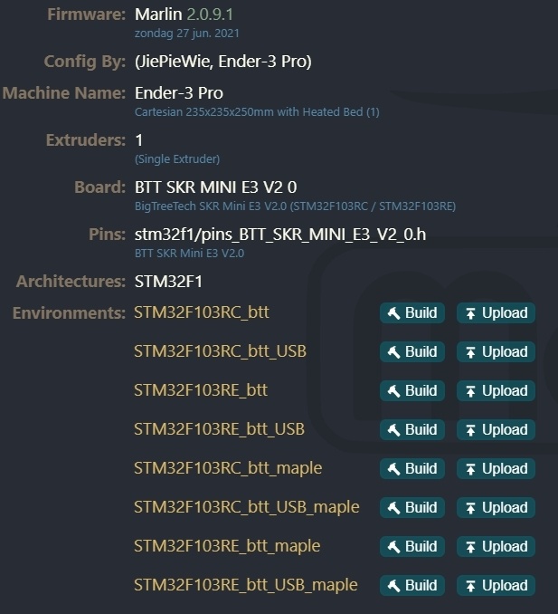

Ik ga straks weer verder maar heb toch nog een vraag: welke environment moet ik 'builden'? Ze zijn veranderd t.o.v. de vorige keer dat ik 2.0.7.1 compileerde..
Afbeeldingslocatie: https://tweakers.net/i/PxR3JCAhRL1xm1HfVUwqihXW24I=/full-fit-in/4920x3264/filters:max_bytes(3145728):no_upscale():strip_icc():fill(white):strip_exif()/f/image/tTZbTTVgLhmIHZFxnshruF5N.jpg?f=user_large
Iets anders vreemds. In de stock FW van BTT staat de volgende code conform
de instructie die ik gevolgd heb staat dat ik onderstaande moet disable-enals ik een bltouch gebruik:
#define ENABLE_LEVELING_FADE_HEIGHT
  #if ENABLED(ENABLE_LEVELING_FADE_HEIGHT)
    #define DEFAULT_LEVELING_FADE_HEIGHT 10.0 // (mm) Default fade height.
  #endif
In de marlin-versie van BTT staat die op enabled en krijg ik weer die 'fade-height 10.0' error. Schakel ik over naar de oude character-based Marlin-mode dan kan ik de fade-height aanpassen. Waarom staat die instelling aan en zou die uit mogen staan?

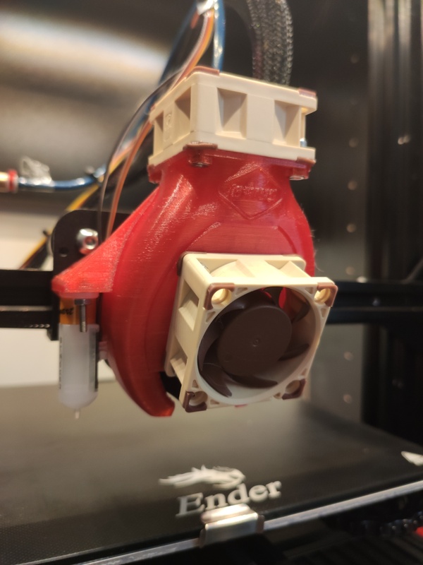

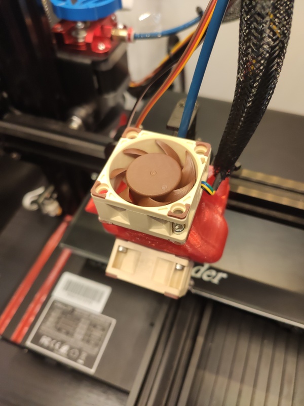

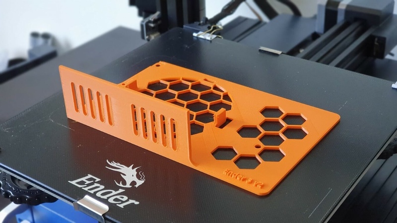

Ik heb van de week nieuwe fans besteld voor de ender v2, om eindelijk van de huidige lawaaiige ondingen verlost te zijn, eenmaal 4020, en 2x 5015 (sunons). En ze komen zowaar van de week al aan.
Iemand nog aanraders, qua fanduct?
Vooralsnog ben ik van plan voor de petsfang te gaan.
Hero me, trekt me niet zo.
  • sanscorp
  • Laatst online: 08-10 18:57
sanscorp
Hero me is te doen maar rustig een paar dagen werk en de onderdelen lijst klopt niet helemaal.
Ik heb er wel voor gekozen ivm fan config die niet op pets fang past
  • Melmer
  • Laatst online: 01-09 13:57
@sugarlevi01 ik zou denk ik de petsfang doen.
Neem je de PSU fan ook mee? Volgens mij maakt die ook aardig wat geluid.
[ Voor 17% gewijzigd door Melmer op 12-07-2021 08:03 ]

Ik heb nog een Noctua liggen om de hotend cooling fan te vervangen, maar nog niet besloten welke hotend cover ik erbij zal kiezen. Ondertussen de fans van mainboard en PSU wel aangepakt, wat al een enorm verschil maakt in storend lawaai.
Ik heb een Ender 3 v2, mainboard fan maakt een hoog geluid en ook de PSU fan kan doordat de afdekplaat de uitgaande luchtstroom blokkeert erg irritant worden. De afdekplaat van de PSU halen scheelt al behoorlijk veel, omdat de fan nu nog maar af en toe aanslaat om te koelen.
Daarna ben gaan zoeken in mijn doos met losse onderdelen en heb daar een Sunon fan en ook nog een setje Intel lga1150 fans (e97378) en buck converters.
De Sunon (die ik heb) is zeker niet geruisloos en zal met PWM op een lager toerental gezet moeten worden om niet storend te zijn, de Intel fans zijn beduidend stiller maar leveren ook merkbaar minder airflow. Intel fans hebben ook geen handige gaatjes om vast te schroeven.
Ben toch aan de slag gegaan in Fusion360. Na de zaag in de clips van de fan gezet te hebben, zodat de fan op de cover klikt, een redelijk stille(re) oplossing gehobbied.
Mainboard cover is sinds vanochtend klaar...
Afbeeldingslocatie: https://tweakers.net/i/yTAXZBixrWI2LoYk3nSNotQQ9sw=/800x/filters:strip_icc():strip_exif()/f/image/WwMuYjBf7zPSkV3Pddl5m5qN.jpg?f=fotoalbum_large
... voor de PSU zijn deze fans misschien minder geschikt omdat er minder ruimte is voor de stands waarachter de clips van de fan moeten vastklikken.

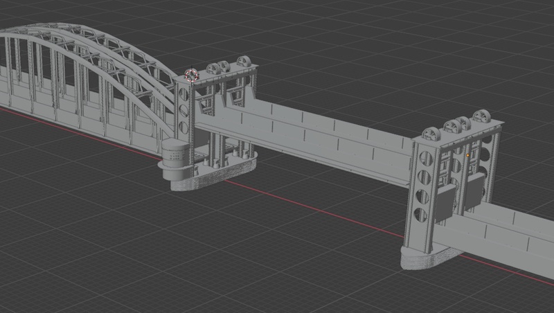

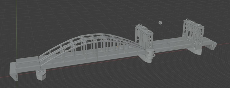

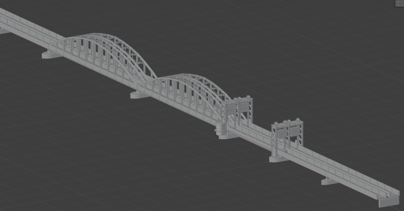

Ben nu bv een complete spoorbrug aan het printen in 1:100 schaal (spoorbrug Zwolle/Hattem wat aangepast voor wargaming hele setup is 1 meter lang), dat is een hele rits onderdelen. Totaal 140 uur printen. En de maximale print duur voor de onderdelen is 9 uur.
Afbeeldingslocatie: https://tweakers.net/i/ScfUZn-7Ug9oGFiPnvN_6f1pabg=/800x/filters:strip_icc():strip_exif()/f/image/oiH9gxFfK7orlkY6wZh9HtNG.jpg?f=fotoalbum_large
Op termijn gaan ik de brug nog een keer printen in 1:200 schaal maar dan zoals de brug er in Mei 1940 uitzag. Zal dan ruime 2.5 meter lang zijn. En bijna 200 uur printen .. :'(
Afbeeldingslocatie: https://tweakers.net/i/aQtSZUWIIKRiQqYAneXBQ0p-E6E=/800x/filters:strip_icc():strip_exif()/f/image/BTQiYbIL2LxsuOat2SYf8Aki.jpg?f=fotoalbum_large
Afbeeldingslocatie: https://tweakers.net/i/V9qR9cVeKZO1H3Nw2ARmpS7i2Qs=/800x/filters:strip_icc():strip_exif()/f/image/XGAlM5ACn5EPzXeRVnZ1OeIz.jpg?f=fotoalbum_large
Zo dat ziet er mooi uit! Leuk project! Bedankt voor je uitleg daar kan ik wel wat mee :) :*)

Wat betreft stiller maken van de Ender 3 V2 heb ik goede ervaringen met de brissang en noctua fans 92mm en 40*20mm.
Via deze guide: https://www.reddit.com/r/...roid_app&utm_source=share
Zo gauw ik weer thuis ben kan ik wat foto's plaatsen.
De PSU fan was de grootste lawaaimaker, maar de cover duurt erg lang om te printen als je hem als 1 geheel doet. Ik heb hem aangepast om in 2 delen te doen waardoor de print tijd per keer rond 6 uur lag.

Wie heeft er ervaring met Klipper i.c.m. een Ender 3 Pro met een SKR Mini E3 V2.0 bordje en een BLTouch? Ik heb alles geinstalleerd en geconfigureerd maar Octoprint 'ziet' de printer niet. Heeft iemand een printer.cfg voor me die ik kan vergelijken met de mijne?
Fan van Bokkiewokkie and the Three Degrees
  • sympa
  • Laatst online: 14:43
Kijk eerst in je Klipper log. Als er iets mis is waardoor Klipper niet start staat het in dat log. Je kan ook (Engelstalig) kijken op https://discord.klipper3d.org
Veel mensen gebruiken overigens mainsailos of fluiddpi, dan gebruik je de Mainsail of Fluidd GUIs op een OS dat bijna gebruiksklaar is.
Voordeel is dat die wat moderner zijn qua UI.

Mijn Benchy is klaar.
8 stringetjes die je bijna niet ziet.
En wat oneffenheden aan de zijkant in het midden en aan de binnenkant van de randjes. Voor de rest perfect (voor zover ik, als beginneling, kan zien).
Afbeeldingslocatie: https://tweakers.net/i/2ijB228emkV2L5Q-yW7KyA_SZRA=/800x/filters:strip_icc():strip_exif()/f/image/mHOe884TM6XpueMWKdG5fn2y.jpg?f=fotoalbum_large
Had handmatig gelevelled, want als ik het automatisch deed was de afstand veel te hoog (wat ik bij de Pikachu file niet had). Staat de afstand in de printfile of zo?

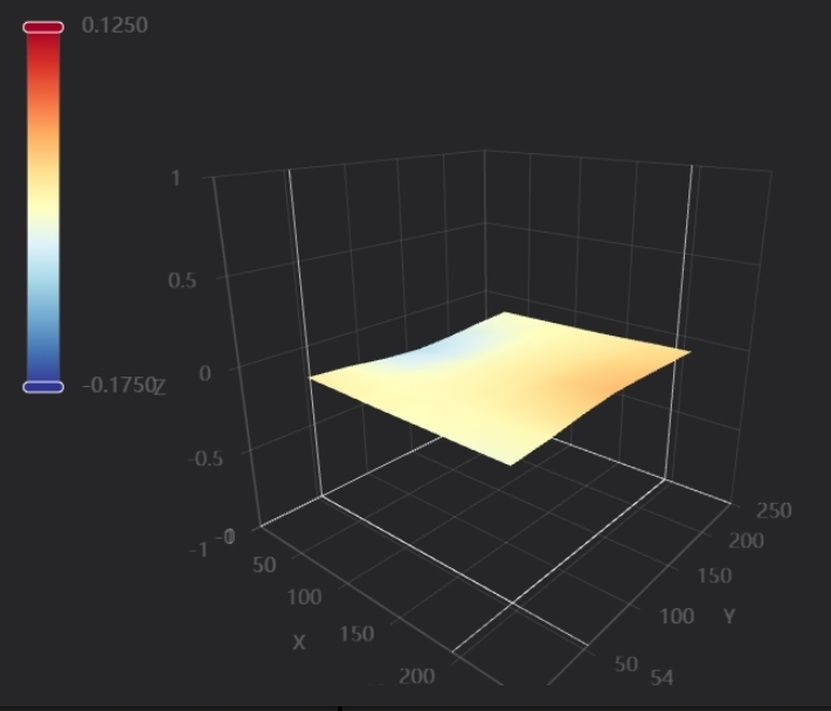

Sinds dinsdag heb ik mijn BLtouch v3.1 binnen, aangesloten en nieuwe firmware geflashed op mijn Ender 5 Pro.
Ik kom alleen niet uit met het instellen van mijn Z-offset met de unified firmware van TH3D.
De stappen na het flashen die zijn uitgevoerd:
  1. Reset EEPROM
  2. Home nozzle (Z-height 5)
  3. Z-height op 0 zetten
  4. Met behulp van de Z-offset/babystepping optie de nozzle naar de juiste hoogte krijgen
  5. Save EEPROM
  6. Printer herstarten voor een actieve config
Wanneer dit allemaal is uitgevoerd lijkt de Z-offset genegeerd te worden en wordt het bed weer op Z5 gezet. Als ik de Z-axis laat homen, zie ik wel dat mijn Z-offset waarde wordt opgeteld bij het verlagen van het printbed. De verkeerde kant op. Bij maken van een test print blijft de nozzle in de lucht zweven, wat het printen natuurlijk niet ten goede komt :P
Verder heb ik met pronterface al het e.e.a geprobeerd met behulp van een guide. Als ik verder zoek worden de stappen overal hetzelfde beschreven.
Heb al verder zitten dokteren, maar ik kom er niet uit met deze firmware.
Heeft iemand hier ervaringen mee? Of tips waar ik naar kan kijken?

Heb je de meanwell psu met de kleine 4020 fan? Dan zou ik daar mee beginnen als ik jouw was. Dat is namelijk de grootste herrie schopper. De andere fans eerst vervangen heeft vrij weinig effect op het geluid.
Ik heb zelf net een 9014 fan van Noctua besteld die komt in een nog te printen psu cover in de hoop dat hij dan flink stiller is.

ItMeAedri schreef op zondag 1 augustus 2021 @ 00:18:
**knip**
Ondertussen een stuk verder.. en de firmware van TH3D opgegeven :P
Nu staat de ender 5 pro marlin firmware geflashed en die verwerkt wel op de juiste manier de probe offset. Flink wat geleerd hiervan.
Wat voor auto_leveling is het handigst om te gebruiken? Ik heb nu UBL aangezet, want waarom niet.

Maar daar gaat het een beetje vreemd worden. Extruder trekt de filament terug, maar de connector kun je echt niet verkeerd om aansluiten? Ook krijg ik een error van Octoprint dat er problemen zijn met de firmware en dat Octoprint daardoor niet goed kan communiceren met de printer. (Iets met melden van de temperatuur etc)
Dus nu maar eens gaan kijken hoe zelf de laatste Marlin te gaan compileren, loop ik tegen een error in Visual code aan. Nadeel, mijn C++ skills zijn erg roesig, maar heb het gevoel dat dit niet in de code zit maar in de instelling van mijn Visual code. Moet ik wat meer tijd aan besteden, crash course c++ / Visual code.
Alleen even de goede extensions installeren in Visual code en het werkt.
update: Gefixed. Printer ook geflashed, Testing........ Octoprint geeft ook geen error meer. Dus alles weer werkend.
Alleen nog de Z e-steps van 400 naar 800 zetten…. Blijkbaar zijn er 2 versies Ender-5. Want de default is 400, maar die werkt niet op mijn Ender-5.
Opgelost, erg vreemd dat de Ender-5 v427 firmware van Creality blijkbaar niet goed is.

  • Raafz0r
  • Laatst online: 22-10 17:22
Raafz0r schreef op donderdag 29 juli 2021 @ 09:26:
Zoals beloofd even wat foto's:
Brissfang (dus niet petsfang zoals ik per ongeluk eerder schreef) met 2x noctua 4020 pwm Fans via Buck converter.
Afbeeldingslocatie: https://tweakers.net/i/_44q0I7Qtab-TmbBnGWpt3hBj6w=/x800/filters:strip_icc():strip_exif()/f/image/X2haGr4PqR0pTF7QzmRblmlQ.jpg?f=fotoalbum_large
Gaat goed met een paar M3 bouten vast
Afbeeldingslocatie: https://tweakers.net/i/odFQYYFz4xdiDIFMXWLJH8bisSM=/x800/filters:strip_icc():strip_exif()/f/image/IsaxOpNWY0QHylxsJXq11kom.jpg?f=fotoalbum_large
PSU en Mobo fans vervangen door noctua 92mm. Let wel op de je de dunnere variant neemt. De dikke past niet lekker en maakt te veel lawaai. Is bij het Mobo wel op te lossen door de Buck converter op lagere output te zetten maar de PSU fan zit direct op 12V.
Daarnaast de Ender op squash bal pootjes gezet voor luchttoevoer.

Nice, vooral de fans op de print-kop zijn nu de lawaai dingen. Wel grappig dat het nu meer storend is, eerst hoorde je vooral het printen. Nu is de nozzle/plastic cool-fan echt een irritant ding.
  • Raafz0r
Na de upgrade van alle fans is ie eigenlijk fluisterstil. Beetje jammer dat er standaard zulke luide fans in zitten terwijl het prima mogelijk is om er standaard 80mm fans in de Mobo en PSU te plaatsen.
Ik vraag me af of zoiets bij een prusa dan af fabriek een stuk beter is.
Monteren van die fans was trouwens wel een ontdekkingstocht in de wereld van krimptangen om een jst xh connector te kunnen monteren. Kleine tip: die tangen met een ratel functie (zoals sn-28b) zijn schijnbaar alleen geschikt voor Dupont connectors ook al worden ze verkocht met een selectie van het xh connectors.
Ik ben uiteindelijk bij de iwiss IWS-2820M tang uitgekomen en daarmee kun je betrouwbare crimps maken.
  • Melmer
Raafz0r schreef op maandag 2 augustus 2021 @ 14:24:
Mooie upgrade! Ziet er netjes uit zo. Krijg ik ook weer wat inspiratie van.
Betreft het krimpen voor de connectors; Ik knip meestal de draden door van beide fans en dan soldeer ik de originele op de nieuwe.. :+ De oude gaat waarschijnlijk toch de prullenbak in. (Maar het echt krimpen is wel een mooiere oplossing)
Hebben die squashbal pootjes trouwens nog een andere functie? (Minder trillingen?)

Het lijkt mij just dat het voor meer trillingen zorgt (op het bed). Ik begreep dat je het beste er een massieve steen/tegel onder kunt leggen om voor meer massa te zorgen die de trillingen dempt.
  • smitae
  • Laatst online: 22:04
smitae
Bartske schreef op maandag 2 augustus 2021 @ 15:50:
Klopt, betontegel is een goeie upgrade en helpt trillingen te dempen. Maar ik zou de originele pootjes wel laten zitten.
[ Voor 6% gewijzigd door smitae op 02-08-2021 16:03 ]
  • Raafz0r
Die squashballen zouden voldoende stug moeten zijn dat ze trillingen dempen. Voor zover ik weet wil je vooral iets dat veel energie absorbeert bij deformatie en een koude squashbal doet dat wel, vooral de dubbele gele stip soort. Als je daar mee echt wilt squashen moet je hem ook echt een tijd warm slaan voor hij fatsoenlijk stuitert.
Die tegel heb ik ook overwogen, maar nergens iets gevonden met het juiste formaat.
