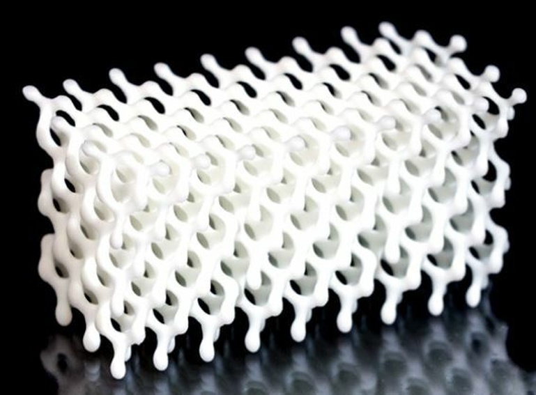

Ik wil met mijn Ender 3 pro een flexibele rooster struktuur printen , zoiets ongeveer 2 x 4 x4 cm
Afbeeldingslocatie: https://tweakers.net/i/cIbAvvscm9K0SJ_GVrAQfEqLuWQ=/full-fit-in/4920x3264/filters:max_bytes(3145728):no_upscale():strip_icc():fill(white):strip_exif()/f/image/ArJZVklJpi7S2eHbR2Nu8nJp.jpg?f=user_large
Kan ik gewoon een rol TPU kopen en aan de slag gaan?
Of moet ik mijn printer aanpassen?
Omdat het een project voor mijn studie is moet het snel af....
Wat zou het fijn zijn als je alles precies zou kunnen uitrekenen!

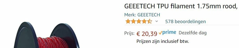

Ik heb intussen een rol TPU besteld:
Afbeeldingslocatie: https://tweakers.net/i/GowTxhP8T2WaLLzaGAHSS5jZ-3s=/800x/filters:strip_icc():strip_exif()/f/image/0PG2a7xhAdCRhVCKNGHZuZFx.jpg?f=fotoalbum_large

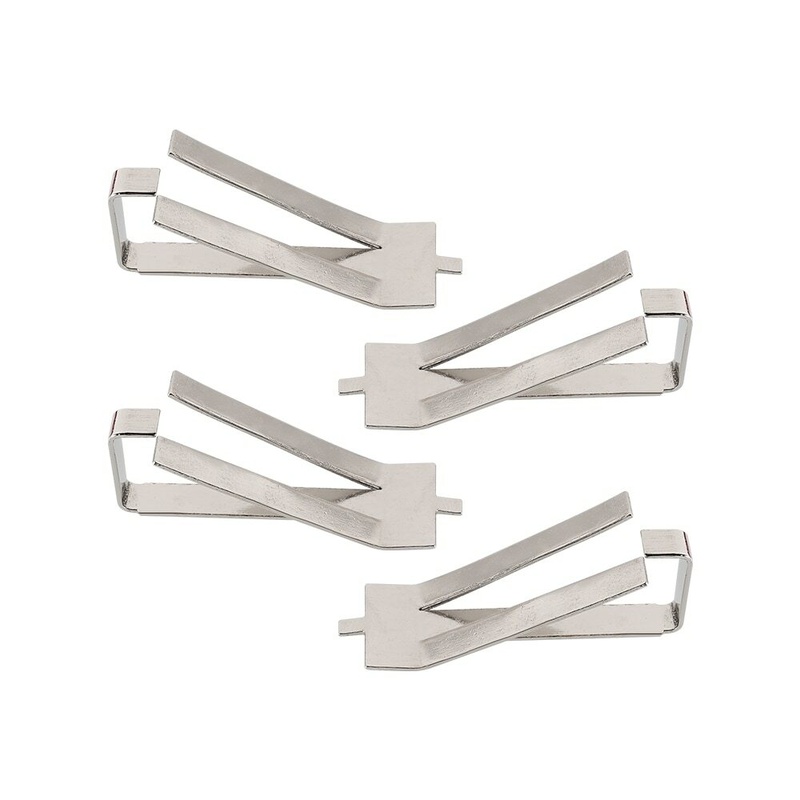

Je bedoelt dat ik deze direct drive plate:
Afbeeldingslocatie: https://tweakers.net/i/KAjAllmCw66eXwuLnNqrQv-u6yI=/800x/filters:strip_icc():strip_exif()/f/image/9u5QKeCYTC8Y2nevl8T2cYla.jpg?f=fotoalbum_large
alleen met de standaard extruder kan gebruiken?
Bedankt, goed dat ik dat weet.

Ik heb mijn Ender 3 v2 na een paar weken weer gebruikt en leveling was niet nodig. ZIt geen automatische leveling in overigens. Ik heb de veren vervangen door siliconen overigens, dat is wat stugger.
En @Sensai die plaat kan je misschien wel geschikt maken, maar die 2 gaatjes die op de foto rechtsonder staan zeg maar, die zitten waarschijnlijk niet op de goede plaats.

Het gaat niet om een print, dus het is best de moeite waard om te upgraden alleen heb ik helaas niet veel tijd.
Maar ik heb ook al Capricorn PTFE Bowden tube besteld voor de zekerheid.
Met welk (dan maar wat minder) flexibel filament zou ik de meeste kans maken dat het lukt?
  • Sensai
  • Laatst online: 21:26
Vullisbak schreef op maandag 21 juni 2021 @ 10:43:
Een direct drive is absoluut nodig bij zeer flexibele filamenten. Probeer maar eens een elastiekje door een rietje te duwen, die comprimeer je dus is je flow en retractie er onvoorspelbaar.
Je voegt wel (flink) wat gewicht aan je printkop toe, wat allemaal verplaatst moet worden tijdens het printen. Dat levert zijn eigen uitdagingen op wat betreft de afstelling van je rollers, banden en de printer in z'n geheel.
Het is overigens prima te doen. Je hebt alleen misschien wat meer werk dan alleen je extruder erop schroeven. En het grote voordeel is dat, als je het geheel eenmaal goed afgesteld hebt, je met (vrijwel) elk filament aan de slag kunt.
Ik ga ook zeker upgraden naar direct drive maar het is waarschijnlijk niet slim om het even snel te proberen te doen.
Ik wil het nu eerst gaan proberen met een betere bowden tube en een iets minder flexibel filament.

Voor degenen die met esun pla+ printen (echt een aanrader wat mij betreft), tijdens prime days van amazon is er 15% korting:
https://www.amazon.nl/gp/...YUMR87P&th=1&tag=nlpep-21
Komt op 17,84 per kilo uit.

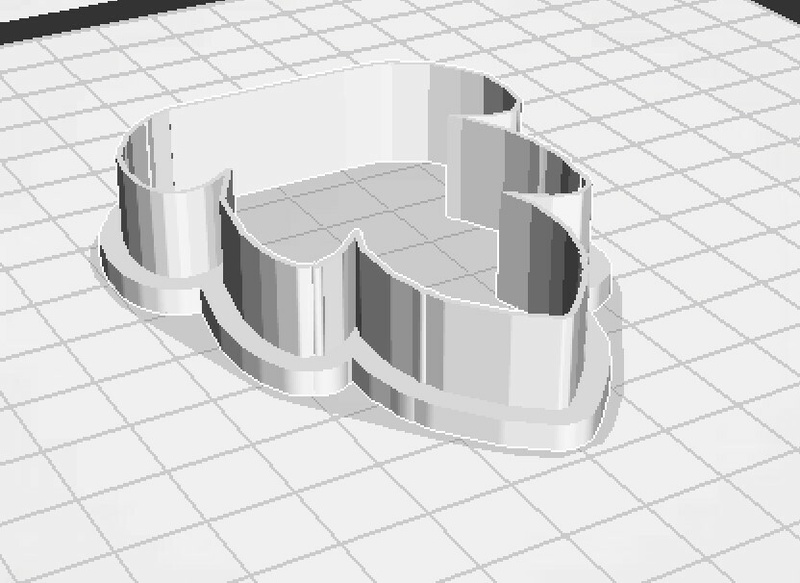

Ondertussen al wat geslaagde printjes op mijn Ender 5 Pro weten te maken :D
Gisteren heb ik een firmware update uitgevoerd met firmware van TH3Dstudio. Nu blijkt dat de coordinaten van mijn X en Y as zijn geflipped. Homing werkt nog wel zoals gewend, maar aan het einde van een print staat de printkop in de tegenover gestelde hoek.
Iemand daar ervaring mee? Ik heb al gezocht in de config, maar werd daar niet veel wijzer uit.
  • smitae
  • Laatst online: 22:04
smitae
ItMeAedri schreef op maandag 21 juni 2021 @ 14:24:
Ik neem dat je cura gebruikt voor het slicer?
Je kunt je start en stop code aanpassen en dus je X Y om draaien zeggen maar. Ik zal zo ff een copy/past van mijn stop/start hier in plakken.
In cura ga je naar;
- Preferences
- Printers
- Je printer selecteren en dan Machine settings kiezen
Het zou voldoende moeten zijn om je "End G-code" aan te passen.
Ergens zal iets staan van G1 X0 Y0 ; present print
Als je daar G1 X255 Y255 van maakt dan zou het goed moeten gaan.
G91 ;Relative positioning
G1 E-2 F2700 ;Retract a bit
G1 E-2 Z0.2 F2400 ;Retract and raise Z
G1 X5 Y5 F3000 ;Wipe out
G1 Z10 ;Raise Z more
G90 ;Absolute positionning
G1 X255 Y255 ;Present print
M106 S0 ;Turn-off fan
M104 S0 ;Turn-off hotend
M140 S0 ;Turn-off bed
M84 X Y E ;Disable all steppers but Z
[ Voor 30% gewijzigd door smitae op 21-06-2021 14:40 ]

  • ItMeAedri
  • Laatst online: 23-11 11:52
smitae schreef op maandag 21 juni 2021 @ 14:28:
Yup, ik gebruik Cura. Verder werkt TH3D prima, alleen zit de X(?) as enorm in de weg als ik klaar ben met printen.
Heb de plek al gevonden, maar de juiste G-code erbij vinden is inderdaad lastig. Tof dat je jouw code wilt delen :)
  • smitae
smitae
ItMeAedri schreef op maandag 21 juni 2021 @ 14:39:
Zie mijn eerste reply.
  • ItMeAedri
Top, dat werkt een stuk beter *O*

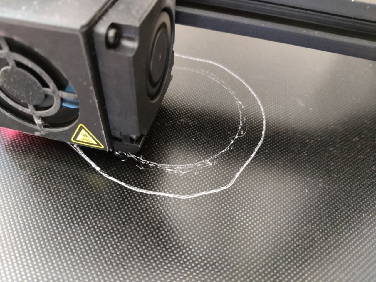

Ik zit de laatste dagen met een probleem wat ik nog niet heb kunnen oplossen op mijn Ender 3.
Hij heeft de afgelopen maanden perfect geprint en ik heb eigenlijk niks te klagen. Het begon met een print die faalde doordat het fillament was afgebroken bij de extruder. De print is een tijd doorgegaan en het was duidelijk dat de extruder het fillament er niet verder inkreeg (je kon de afdruk van de extruder veel duidelijker zien dan normaal).
Nu dacht ik, oh clogged nozzle. Dus ik heb alles los gehaald, nozzle schoongemaakt en het nog een keer geprobeert. Na 5 min printen weer hetzelfde probleem. Weer alles losgehaald, en schoongemaakt, alleen lijkt hij nu helemaal niet te printen. Dus nozzle vervangen (want ja...).
Dat lijkt ook niet te helpen, de extreduer heb ik ontvet om te zien of dat het probleem oploste.
Printer een tijdje laten staan want ik had geen tijd om er aan te werken. Blijkt dat het fillament in stilstand gebroken is.
Ik ben drie kwart door mijn rol heen, kan het zijn dat het laatste stuk van de rol gewoon van dermate slechte kwaliteit is dat er niet mee te printen valt? Indien ja dan ga ik een nieuwe rol bestellen en het proberen.
Ben benieuwd of slecht fillament het probleem kan zijn.
Denk dat het slim is om de filament uit de printer te halen als je een tijdje niet print, Ik had paar weken niet geprint met de Ender 5 (te druk met de Anycubic Photon Mono SE) en de eerste print met de Ender 5 zwaar mislukt. Printer kon de filament er niet meer door krijgen. Filament eruit, stuk afgeknipt daarna geen probleem meer.
Luchtvochtigheid in mijn werkkamer zit altijd tussen de 40 en 50%. Dus gelukkig blijft mijn filament wel oke, alleen het stuk in de printer was blijkbaar het probleem.

smitae schreef op zondag 27 juni 2021 @ 17:53:
Dat is het flauwe juist, ik was non-stop aan het printen. Ben in ieder geval blij dat mijn print van 3 dagen niet faalde maar degene ernaast direct in het begin.
Denk dat het luchtvochtigheid is, zeker met het warmere weer kan er meer vocht in de lucht.
Ik had online een filmpje gezien hoe fillament te drogen, ik ga dat eens bekijken.
Ik heb al stukken afgeknipt, maar het komt er dus gaar uit.

Sp3ci3s8472 schreef op zondag 27 juni 2021 @ 20:56:
Hij is level en zelfs als ik hem van het bed haal en zelf de printer laat extruden doet hij vrij weinig.
Hum, ja, dat ziet er wel net zo uit als bij mijn mislukte print. Maar ik heb naar mijn gevoel geen last van vocht. Zelfde symptoom maar mogelijk andere oorzaak.
Als je idd continue hebt geprint en dan gaat het ineens dan zou het vocht kunnen zijn. Ben wel benieuwd naar je luchtvochtigheid.
Of je knutselt een mooi filament storage box in elkaar, kopen kan ook :-) Heb je in elk geval de factor vocht uitgeschakeld.

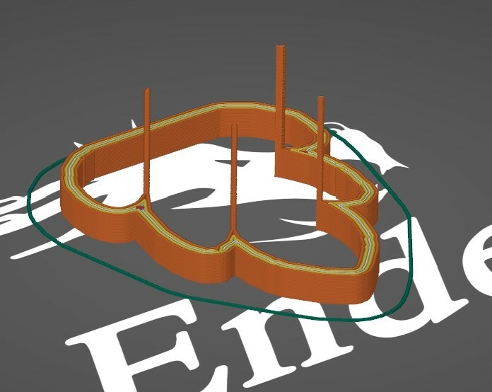

Hallo allemaal,
Eerste stapjes gezet met het printen van 3d en al veel informatie uit deze geweldige thread kunnen halen waarvoor mijn dank. Ik loop nu echter tegen een probleem aan waarbij ik enige hulp, een zetje in de juiste richting, nodig denkt te hebben.
Printer, Ender 3 pro standaard.
Onderstaande foto is wat ik inlees in diverse programma's zoals de standaard Crealty slicer en of Pura slicer.
Afbeeldingslocatie: https://tweakers.net/i/nIoQ1kR2SVLvy10bo53PCvZ9PzM=/800x/filters:strip_icc():strip_exif()/f/image/0voBbjE2opzgRHgwdVXyFFaR.jpg?f=fotoalbum_large
Echter bij het generen van een Gcode bestand voor de printer is het resultaat het volgende,
Afbeeldingslocatie: https://tweakers.net/i/gS5kYfUWmRnuUet798muNQPw5zc=/full-fit-in/4920x3264/filters:max_bytes(3145728):no_upscale():strip_icc():fill(white):strip_exif()/f/image/YfFwdut00nszP59s9lwaonOg.jpg?f=user_large
De hogere rand is aangepast naar enkele recht op staande "sprieten"?
Hebben andere dit ook meegemaakt? is dit een simpele beginnersfout? :).
enige suggesties en of tips zijn meer dan welkom.

zitten er niet nog wat (onzichtbare) lijnen in je STL waardoor hij dit toch oppikt? Ik heb dit nog nooit gezien eigenlijk. Heb je de 'sprieten' ook bij andere STLs?
  • GerverCom
  • Laatst online: 17:11
Dank je wel voor je reactie.
Downloads van bijvoorbeeld Thingiverse geven vooralsnog geen probleem.
Workflow is als volgt,
  • Tekenen de vorm voor de "cookiecutter" en deze zetten we om in een 2d tekening.
  • 2d tekening lezen we in op https://app.cookiecad.com/ en downloaden als STL.
  • De STL in een willekeurige app laat het resultaat zien zoals gewenst.
  • Omzetten naar Gcode geeft als resultaat een vorm met "sprieten"
Ik zie helaas in geen app deze extra "sprieten", enkel na het omzetten in gcode.
Ik zou eens kunnen proberen app.cookiecad.com te verwijderen uit het process, ben enkel zelf niet behendig met een CAD programma.
2 x Marstek Venus 5.12KWh V156 (v1) + V156 (v2) - Virtual AstraMeter (docker)
  • AteGjalt
  • Registratie: December 2019
  • Laatst online: 14:00
Hoe dik is die rand, kan zijn dat die te dun is en alleen dik genoeg is waar je de sprieten krijgt.
Weet niet met welke marges je programma werkt, maar alles dunner dan de ingestelde nozzle diameter kan genegeerd worden. Als je in Cura bijvoorbeeld de STL importeert, kun je na het genereren de met de preview zien of alles goed gaat.
  • GerverCom
Bedankt @AteGjalt , opnieuw de tekening wat dikker aangezet en in app.cookiecad de dikte gezet naar 2mm. Na het slicen in Cura laat deze de rand wel goed zien. Tijd om de printer aan te zetten en te proberen. Bedankt voor het meedenken en geven van suggesties!
  • AteGjalt
@GerverCom mooi dat het werkt, als de rand toch te dik blijkt kun je die altijd nog een beetje bij veilen/schuren. Een vijlensetje en een nabewerking-setje zijn altijd handig.

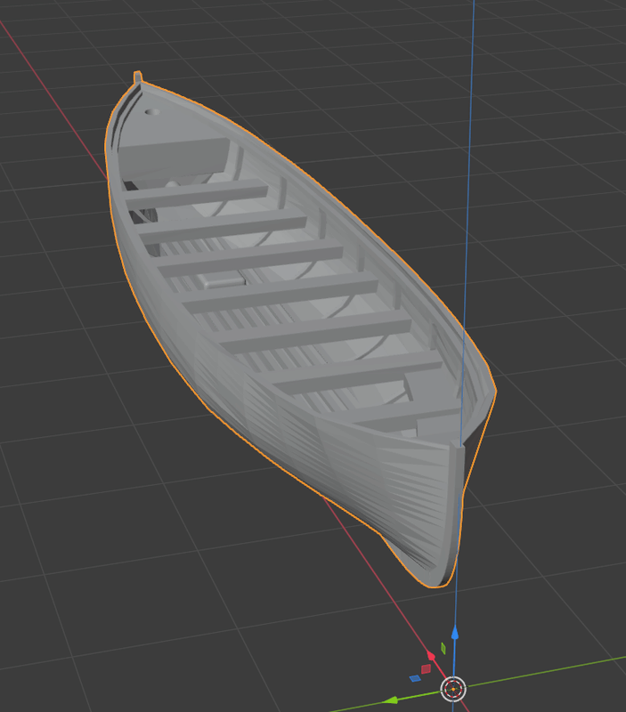

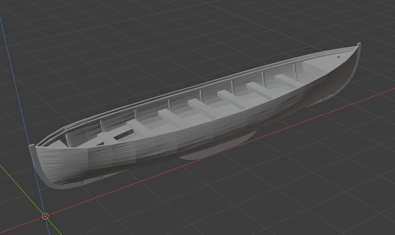

Linkje naar mijn blog over FDM printen, op mijn blog zit geen reclame of verdien model. Geen idee of ik mag linken. Maar daar heb ik de stappen een beetje beschreven.
https://aesmit.org/2020/10/18/how-to-3d-print-model-ships/
Afbeeldingslocatie: https://tweakers.net/i/BdmbVL8OVRdJA56ozF35__KdDGQ=/x800/filters:strip_exif()/f/image/uGLzszFZOMPQsxOClCAflT3Q.png?f=fotoalbum_large
Afbeeldingslocatie: https://tweakers.net/i/jgGWeH-JvpFKjnyfqPQTC8lPgY8=/800x/filters:strip_exif()/f/image/j937FbRy5ztrego6ewVEdnoL.png?f=fotoalbum_large

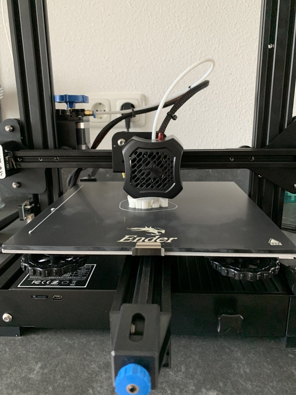

Vh weekend ook mijn eerste 3D printer (ender 3 v2) geinstalleerd en al een paar mooie printjes weten te maken. Nou heb ik lang gedaan over het bouwen (zodat alle assen goed afgesteld staan) echter een wieltje kan ik vrij bewegen en lijkt niet helemaal op de baan te liggen. Weet iemand of dit goed/fout is? (even een knipsel gemaakt van @Jknevel s afbeelding :) )Afbeeldingslocatie: https://tweakers.net/i/FlYy1wr_H-5bGcReKfxHZJUl7g8=/800x/filters:strip_icc():strip_exif()/f/image/MbeBnruqC1zDmawScmCZ9p6K.jpg?f=fotoalbum_large
  • Jesse-
  • Registratie: Oktober 2015
  • Laatst online: 21:03
jellybrah schreef op maandag 5 juli 2021 @ 11:54:
Vh weekend ook mijn eerste 3D printer (ender 3 v2) geinstalleerd en al een paar mooie printjes weten te maken. Nou heb ik lang gedaan over het bouwen (zodat alle assen goed afgesteld staan) echter een wieltje kan ik vrij bewegen en lijkt niet helemaal op de baan te liggen. Weet iemand of dit goed/fout is? (even een knipsel gemaakt van @Jknevel s afbeelding :) )[Afbeelding]
Is dat het wieltje met een zeskantige as? Zo ja, die kan je met het moersleuteltje dat erbij zit afstellen.
Stel de andere wielen met zo'n excentrische moer ook direct af. Je moet ze met je vingers net kunnen laten slippen zonder dat het hele ding beweegt.

Ik heb net een Ender 3 Pro van iemand overgenomen en op zich werkt het ding prima. Hij heeft 'm helemaal afgesteld volgens de 'Teaching Tech Guide' en ik heb er ook niets op aan te merken.
Er zijn een aantal upgrades uitgevoerd door hem: veertjes vervangen, incl.de instelwieltjes, BL Touch, de Crealitiy metalen extruder en een BTT SKR Mini E3 V2. Blijkbaar heeft ie ook het standaard flexibele bed vervangen door een glazen bed (tenminste, ik dacht dat dat standaard was).
Ik wordt alleen een beetje simpel van die clips. Ik kan niet het volledige oppervlak gebruiken en de BLTouch komt soms tegen zo'n clip als het printje er vlakblij zit. Zal wel aan mij liggen, maar ik wil eigenlijk een flexibel magnetisch bed zoals een Wham Bam oid. Die van Creality schijnt niet al te best te zijn, dus dat sla ik liever over.
Als ik zoek, kom ik niet zo snel een Nederlandse Wham Bam vertegenwoordiger tegen, maar wel andere merken, sommige via Ali of Bangood. Iemand een tip over wat een goede optie is? Ik hoef niet persé de goedkoopste optie; ik heb liever iets dat werkt en mij geen hoofdpijn geeft.

mphilipp schreef op maandag 5 juli 2021 @ 19:08:
Wat voor clips gebruik je precies? De standaard clips vond ik ook niks, deze vind ik zelf i.c.m. mijn BLTouch wél handig:
https://nl.aliexpress.com/item/1005001803653289.html
Afbeeldingslocatie: https://tweakers.net/i/lZ4jLg-C3gF52RynJDpxBJjtoqk=/800x/filters:strip_icc():strip_exif()/f/image/qFnHZUn2E7gnYNfuSB6Njzzd.jpg?f=fotoalbum_large
Let wel, als je bed-isolatie gebruikt passen deze clips niet (maar de standaard waarschijnlijk ook niet).

YorrickNL schreef op maandag 5 juli 2021 @ 19:15:
Wat er nu op zit zijn van die zwarte dingen die je gebruikt om papier bij elkaar te houden. Zonder de metalen uitsteeksels. Die zijn best groot. De clips die je laat zien lijken mij ook wel ok. Dan kun je tenminste de hele plaat gebruiken. Mooie tip! Ga ik proberen. Flex plate kan altijd nog.
[edit]
Gelukkig verkoopt Bol.com ze ook, dan hoef ik niet tot eind augustus te wachten op 4 stukjes metaal... :+
