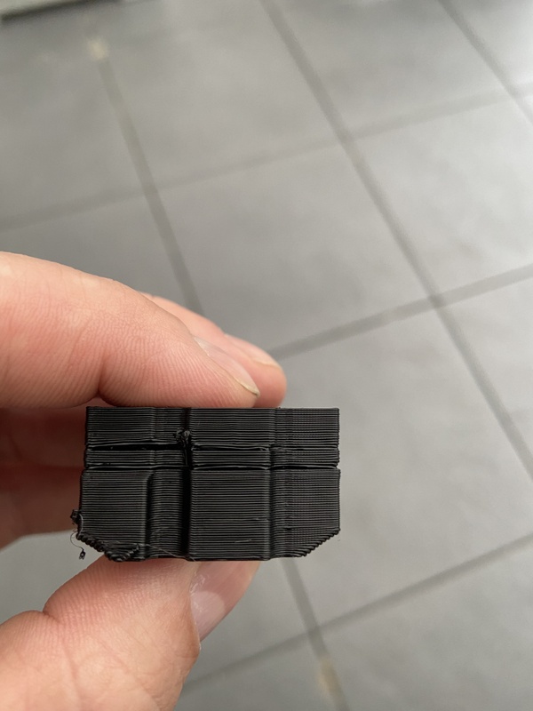

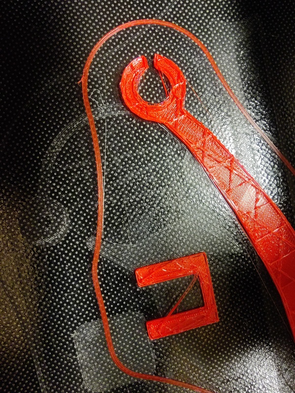

Hopelijk kunnen jullie me helpen.. Ender3 liep voor enkele maanden perfect, nergens last van.
Tot 2 weken terug. De schroefdraad van de hotend was niet meer goed, dus een nieuwe gekocht en geplaatst. PID-regelaar opnieuw afgesteld en hij print weer goed voor een week. Daarna blijft hij slechte prints geven, zoals deze.
Afbeeldingslocatie: https://tweakers.net/i/FQefysZEaZs-KnR1_gQhOrru0xY=/x800/filters:strip_icc():strip_exif()/f/image/MZRtkLmqN0kUwo3cfHjatn6D.jpg?f=fotoalbum_large
Als ik hem door laat printen, wordt het een warboel.
Wat ik al gedaan heb: nieuwe nozzle, hotend schoon gemaakt en nieuw stuk capricorn geplaatst.
Esteps en offset van BLtouch opnieuw gekalibreerd
Hebben jullie nog verder tips?

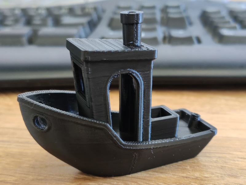

Zo, na goed schoonmaken van het bed kon ik nu wel de benchy helemaal printen. Hij ziet er redelijk goed uit volgens mij. Wat kleine defectjes bij de boog onder het dakje en aan het dakje.

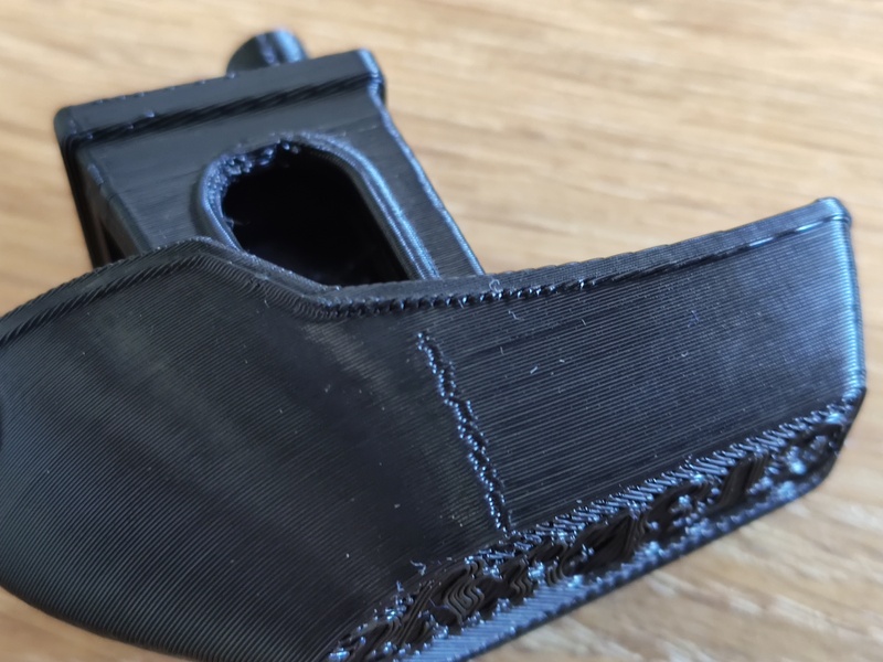

En in beide prints had ik een rare lijn met defecten aan de linkerkant (of moet ik bakboord zeggen ;)):
Afbeeldingslocatie: https://tweakers.net/i/7CPILvr_YJV1e5CyVcB49NQG-4A=/800x/filters:strip_icc():strip_exif()/f/image/t6iLF9zmsvk6zOyhcEH8DnBP.jpg?f=fotoalbum_large
Iemand een idee wat dat veroorzaakt?

Raafz0r schreef op dinsdag 1 juni 2021 @ 13:59:
Dat is normaal. Op dat punt gaat de nozzle 1 layer omhoog. Er zijn op YouTube wel tips te vinden om dit tegen te gaan.

@Raafz0r Als ik de foto van de onderkant van de goede benchy bekijk, denk ik dat je bed (nog) te hoog staat. aan de lijnen te zien wordt het filament "zachtjes" neergelegd ipv lichtjes "aangedrukt".
Afbeeldingslocatie: https://teachingtechyt.github.io/img/firstlayer.jpg
  • Raafz0r
  • Laatst online: 22-10 17:22
Ja, dat zag ik ook bij de first layer test. Een aantal van de pads waren goed, maar andere hoeken hadden nog ruimte tussen de lijnen.
Als ik handmatig level dan probeer ik een redelijke weerstand op het papiertje te voelen, maar hij moet nog wel kunnen bewegen.

Scoep schreef op dinsdag 1 juni 2021 @ 12:26:
Wat voor hot-end heb je gekocht? Is dat toevallig een goedkope all-metal hotend van Aliexpress?
Ik heb die er zelf ook op zitten en zit met een vergelijkbaar probleem, ik ben (mogelijk) uitgekomen op heat creep na eindeloos alles kalibreren.
Op internet heb ik gelezen dat je koelpasta op het koude gedeelte van de hotend moet smeren, dat ga ik morgen proberen. Als jij ook een all metal hotend hebt, kan dit het probleem misschien wel zijn.
(Zie: YouTube: Never clog again!! 2 easy tips to solve a clogging all metal hot end! op 6m 25s).

YorrickNL schreef op dinsdag 1 juni 2021 @ 15:03:
Niet de goedkope all-metal hotend van Aliexpress, maar wel een 'normale' goedkope hotend van Aliexpress. Ik verwacht ook dat het heatcreep is. Dank voor je reactie!
Dit is je Z-Seam. (het punt waar de Z-Axis een layer omhoog gaat)
Vaak kun je in de slicer instellen hoe/waar de seam moet liggen.
Ik gok dat in jouw geval de instelling op "Rear" staat, en dat je bootje met de neus naar rechts is geprint.
Je ziet de naad ook lopen in de schoorsteen van de boot.

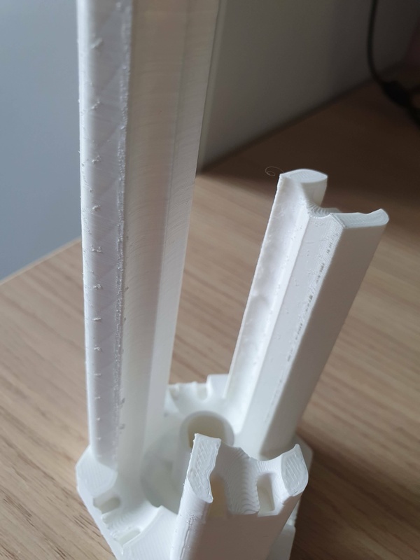

Ik heb nu ondertussen een half jaartje mijn ender 3 v2.
altijd prima prints gehad. maar sinds afgelopen week mislukte alle prints. blijkbaar stond de nozzle ineens veel te ver van het bed af.
er is niets met de printer gebeurd, vreemd.. iig opnieuw geleveled en opnieuw gaan printen.
nu zijn de printjes wel aardig, maar heb last van een vreemde structuur aan de buitenkant van alle prints. het lijkt alsof het infill patroon door de buitenste laag zichtbaar is.
de print settings zijn nog hetzelfde als voordat het probleem op treed. hier heb ik dezelfde modellen al regelmatig perfect mee geprint.
heeft iemand een idee wat ik moet aanpassen om dit te voorkomen?Afbeeldingslocatie: https://tweakers.net/i/78-oia-fFncXJsmnbfyxFs-ugDM=/x800/filters:strip_icc():strip_exif()/f/image/tYJJ0k6HkzyFYWyckPr0068i.jpg?f=fotoalbum_large
Afbeeldingslocatie: https://tweakers.net/i/GXafCLpj5LCbHeNGLUZ9gBgYwCg=/x800/filters:strip_icc():strip_exif()/f/image/h1TsP5M3STbrNQe4nUNPnJ0D.jpg?f=fotoalbum_large
  • sanscorp
  • Laatst online: 08-10 18:57
sanscorp
Nozzle/hotend schoon maken, filament ff in de oven, wieltjes en leadscrews schoonmaken en invetten en dan nog eens proberen
  • TheFalcone
  • Laatst online: 28-10 19:00
sanscorp schreef op donderdag 3 juni 2021 @ 10:12:
Bedankt voor je reactie.
ik heb de nozzle en hotend al helemaal schoongemaakt. het fillament drogen klinkt logisch. helaas gaat onze oven niet lager dan 50 graden :( en ik zag dat PLA max 40-45 graden mag worden.
Hmm ik had nog een nieuw (in foli) rolletje PLA liggen maar dat geeft hetzelde resultaat. Het is dus niet een vochtig PLA rolletje. verder heb ik de wielen schoongemaakt en wat vet op de schroef gesmeerd.
exact hetzelfde resultaat op precies dezelfde plekken. (het patroon is niet random) het lijkt echt of de infill door de buitenkant heen komt.
ik heb ook geen idee welke google termen ik kan gebruiken voor dit proleem. heb al heel wat geprobeerd geloof me ;(
[ Voor 34% gewijzigd door TheFalcone op 03-06-2021 13:00 ]
  • sanscorp
sanscorp
Anders even back to basic, cura of welke slicer dan ook resetten en even alleen de temperatuur aanpassen.
Noteer hier ook even wat je hebt geprobeerd en eventueel hoe je dat hebt gedaan, dan hoeft de rest hier niet in de glazen bol te kijken :)
[ Voor 40% gewijzigd door sanscorp op 03-06-2021 13:21 ]

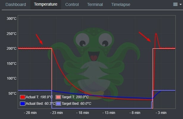

Afbeeldingslocatie: https://tweakers.net/i/0eDc-z1z4XUfOOw8x3H74UFExQE=/full-fit-in/4920x3264/filters:max_bytes(3145728):no_upscale():strip_icc():fill(white):strip_exif()/f/image/Zwm2yek3BYDF2arkc1G1O79o.jpg?f=user_large
De tempratuur van mijn hotend schiet binnen no time de pan uit en vervolgens gaat hij naar de ingestelde waarde, waar hij vervolgens best veel fluctueert. Mijn prints lukken vrij aardig maar ik vraag mezelf af wat hier mis kan zijn of wat de oorzaak is?
  • Vullisbak
  • Laatst online: 18-11 16:13
RensVerlaak schreef op donderdag 3 juni 2021 @ 17:54:
Heb je gesleuteld aan of in de buurt van je hotend?
Check even of alle schroefjes nog vast zitten.
Zoek ook eens op PID tuning. Misschien is dat nodig.
[ Voor 5% gewijzigd door Vullisbak op 03-06-2021 18:21 ]
  • RensVerlaak
  • Laatst online: 22:38
Vullisbak schreef op donderdag 3 juni 2021 @ 18:21:
Zoek eens op PID tuning. Misschien is dat nodig.
Ik heb een PID autotune uitgevoerd:
M303 E0 C8 S210
Is dat hetzelfde?
  • Vullisbak
Elsandre schreef op donderdag 3 juni 2021 @ 14:55:
Kan het dat de extruder hem te teveel 'plet' en daardoor de diameter van het platte stuk te groot is? het filament was aardig plat en geribbeld wat ik me kan herinneren.
Heb je de stock extruder of is deze vervangen met bijv een dual gear?
Mijn dual gear van AliExpress kwam met een gele veer die ook als vervanger van de bed level veren wordt geleverd. Die was veel te stijf en naast de extra weerstand voor de extruder motor, vervormde het filament ook.
Uiteindelijk de veer van de stock extruder gebruikt en dat werkt prima.
  • Vullisbak
RensVerlaak schreef op donderdag 3 juni 2021 @ 18:22:
M303 E0 C8 S210
Is dat hetzelfde?
Dat is de calibratie die ik bedoel ja.
En met deze g-code gaat het nog steeds mis?
Dan zou ik toch de heat cartridge en de thermistor eens goed bekijken.
Vergeet ook niet de wijziging op te slaan in je printer settings, anders is het bij de volgende keer dat je de printer aan zet weer de oude PID waarde.
  • RensVerlaak
Vullisbak schreef op donderdag 3 juni 2021 @ 18:28:
Als mijn print klaar is zal ik eens kijken of deze waardes correct worden overgenomen.
  • JoostR2
  • Laatst online: 19:35
RensVerlaak schreef op donderdag 3 juni 2021 @ 18:29:
Wat mij opvalt is dat je nozzle gelijk opwarmt met je bed. Bij mij wordt eerst het bed op temperatuur gebracht, daarna pas de nozzle. Heb je daar iets aan aangepast?
  • RensVerlaak
JoostR2 schreef op donderdag 3 juni 2021 @ 19:06:
Dit heb ik handmatig van te voren gedaan binnen octoprint zodat het bed en hotend alvast opgewarmd wordt, als ik mijn print dan start dan kan het gelijk van start.
  • Elsandre
  • Laatst online: 19-09 09:22
Vullisbak schreef op donderdag 3 juni 2021 @ 18:24:
Ik heb tegelijkertijd de extruder vervangen door een "all metal" grijze extruder van creality, nadat mensen klaagden dat deze snel kapot gaat. Deze heeft ook 1 roller en een Gear en dezelfde soort veer als stock.
Als tussenoplossing heb ik maar de orginele tube er weer opgezet. Misschien ligt het aan het filament. Ik krijg vandaag een ander soort binnen wat er misschien geen last van heeft.
  • JoostR2
RensVerlaak schreef op donderdag 3 juni 2021 @ 19:08:
En schiet-ie ook zo door als je de print gewoon koud start? En welke temperatuur geeft de printer zelf aan, als deze in Octoprint zo hoog is?
  • RensVerlaak
JoostR2 schreef op vrijdag 4 juni 2021 @ 09:40:
Ja dan doet hij dat ook, De printer geeft dezelfde tempratuur aan als octoprint, maar ik heb laatst mijn complete hotend vervangen omdat ik vele printissue's had bij mijn vorige hottend. Deze problemen lijken nu verholpen maar ik denk dat mijn instellingen van mijn PIDtune niet goed zijn opgeslagen waardoor dit gebeurd. Ik weet zelf niet wat die tuning inhoud maar ik denk dat daar nog wel wat te verbeteren valt. Ik hoop er dit weekend tijd voor te hebben om eraan te gaan knutselen.

  • RensVerlaak
Ik zie nu dat ik een 12V hotend heb besteld in plaats van een 24V. Vandaar dat mijn tempraturen ook zo uitschieten en schommelt en geen PID autotune kan uitvoeren omdat de tempratuur te hoog is. Hij print verder vrij prima. Zal ik de hotend moeten vervangen door een 24V? Ik ben benieuwd naar jullie mening hierin.
  • sanscorp
sanscorp
Je hotend is geen 12V, je heater cartridge wel. Die dus vervangen.

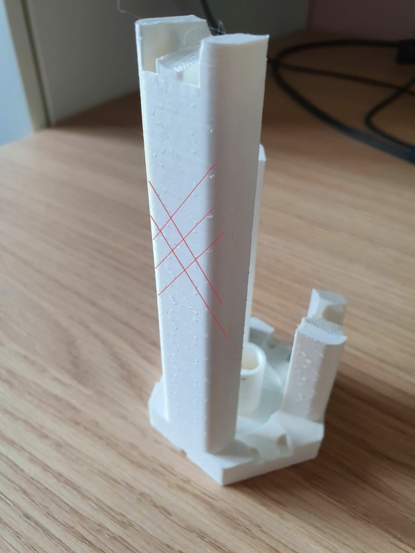

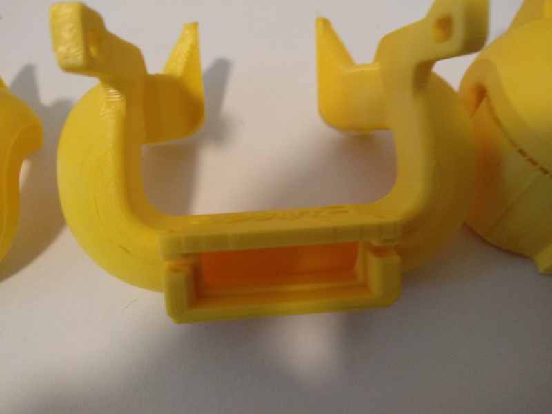

Wie kan mij vertellen wat hier fout gaat. Al mijn prints hebben nu een stuk waar de lagen los zitten. Lijkt erop dat het steeds op de zelfde hoogte is.
Nozzle en tube heb ik al vervangen. Zou het kunnen dat mijn hotend uitvalt? Ik heb geen idee hoe je een falend hotend kunt herkennen.
Afbeeldingslocatie: https://tweakers.net/i/JcxqVq31hLV_OAhvw_2ljE2kDH0=/x800/filters:strip_icc():strip_exif()/f/image/iGZDO0Qhq4ilgyUzrqTqo2xr.jpg?f=fotoalbum_large
[ Voor 7% gewijzigd door kawaholic op 06-06-2021 20:51 ]
iRacing Profiel YouTube
  • SacredRose
  • Laatst online: 18-11 08:16
Als je hem op de Z as beweegt gebeurd er dan niets raars op die hoogte?
Als hij uitvalt zou ik verwachten dat de temperatuur zakt. Ik zou de print nog een keer doen en eens in de gaten houden wat er gebeurd op het moment dat het fout gaat.

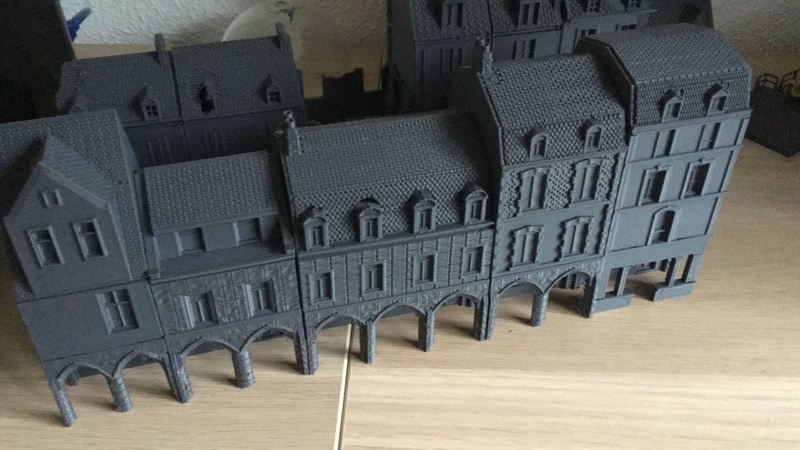

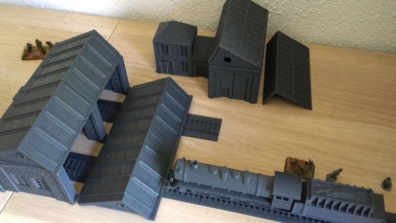

Ik heb zelf de Ender 5 (paar kleine updates gedaan, nieuwe board moet ik nog inbouwen, dan is het bijna een pro).
De Ender staat op mijn werkkamer en ik kan gewoon on-line meetings houden terwijl de printer druk bezig is. Dus ja, je hoort de printer, maar voor mij niet echt een probleem of onwerkbaar.
Ik print met de Ender 5 hoofdzakelijk terrein voor 15 mm wargaming. Beste deal ooit :-)
Ook print ik tanks en pantserwagens in 15mm, dat gaat redelijk goed. Zeker inn 0.08mm layer.
Daarnaast heb ik ook een Anycubic Photon Mono SE gekocht, voor de kleinere dingen. Mini’s etc, dat ziet er erg goed uit.
Wat voorbeelden van de Ender 5, 15mm (1:100) wargaming terrein (PLA meeste in 0.20mm layer;

TravockMD schreef op dinsdag 1 juni 2021 @ 14:11:
Inderdaad. Nu met een bltouch en goed tunen van de z offset zie ik pas echt het verschil.
Voor:
Afbeeldingslocatie: https://tweakers.net/i/g7JdXmeuLsjFez-WUfZA5WWnNUE=/800x/filters:strip_icc():strip_exif()/f/image/GEdi63B1a9TxCxGcZAdq5ClQ.jpg?f=fotoalbum_large
Na:
Afbeeldingslocatie: https://tweakers.net/i/a9YKZobZvVxMj2NI-CnW4oJfdz8=/x800/filters:strip_icc():strip_exif()/f/image/KlwJvm3XOnoOrTZl7TogNxkl.jpg?f=fotoalbum_large
Het is wel jammer dat dit niet in de PDF staat die bij het benchy model zit, want als beginner is het lastig te weten hoe het er nu uit moet zien als het goed is.

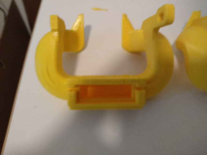

Een vraag, ik kom er even niet uit. Ik heb inmiddels drie printjes waarbij hetzelfde probleem optreedt, op dezelfde plek. Aan de linker bovenzijde van het printje hecht het filament niet goed aan elkaar, waardoor het dus open is. En dat is niet de bedoeling.
Hieronder drie foto's in chronologische volgorde. Tussen het eerste en het tweede printje heb ik nis gedaan, behalve het bed opnieuw geleveld. Bij de derde heb ik de e-steps van de extruder opnieuw gekalibreerd (verhoogd), maar dat printje is er het ergst aan toe.
Iemand enig idee waar ik dit in kan zoeken?

  • MikeOO
  • Laatst online: 24-11 08:00
MikeOO
Jesse- schreef op vrijdag 11 juni 2021 @ 22:18:
Mijn gedachte
De ruimte eronder is hol dus mogelijk dat je iets kunt proberen om het object eens anders te printen.
Ik weet niet hoe je hem nu print (welke side er op het printbed ligt) maar probeer hiermee te spelen en check bij de maker wat hij aangeeft qua positie en slicer settings.
  • smitae
  • Laatst online: 22:04
smitae
MikeOO schreef op zaterdag 12 juni 2021 @ 07:53:
Mijn gedachte
Ja en even controleren of het 3D model goed is? Desnoods het model opvullen mocht het idd hol zijn. Dus support toevoegen, niet alleen voor het bed, maar ook in het model?
  • Harrie
  • Laatst online: 20:19
Harrie
NederVlaming
Welke layer height heb je gebruikt? Lagere layers gaan de contours/wall lines iets meer overlap hebben met die eronder. Misschien dat dat helpt?
Heb zelf ook de bullseye duct gehad, maar herinner mij niet of ik hier iets speciaals voor heb gedaan.
  • Jesse-
  • Registratie: Oktober 2015
  • Laatst online: 21:03

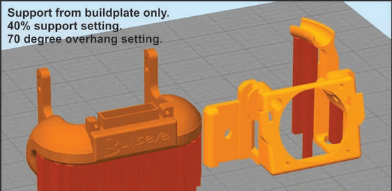

De ruimte is inderdaad hol, ik heb hem geprint zoals op onderstaande screenshot volgens de aanwijzingen van de maker (layer height op 0.2, 80% infill). De STL en gcode heb ik gecheckt, zien er beide goed uit.
Afbeeldingslocatie: https://tweakers.net/i/4HcgRG5ejPXDH7mCIBAVcbMGEaE=/full-fit-in/4000x4000/filters:no_upscale():fill(white):strip_exif()/f/image/xjfdlUWt0W0KZTfi1vY6GyU2.png?f=user_large
Op zich is het tweede printje prima om te gaan gebruiken, maar dat het 3x op dezelfde plek misgaat verontrust me wel een beetje voor toekomstige printjes.
  • smitae
smitae
Jesse- schreef op zaterdag 12 juni 2021 @ 08:36:
Als het steeds gebeurd op dezelfde plek in je print. Ook als je het object ergens anders op het print bed plaatst dan zit het toch echt in het 3D model. Dus daar zal mogelijk de wand dan wat dikker moeten worden gemaakt. Of support printen binnen in het model. Maar nadeel van support in het model, als het in de weg zit ga je het er waarschijnlijk niet uitkrijgen.
Print snelheid iets omlaag zetten zou ook kunnen helpen, dat geeft de plastic meer tijd om te koelen en iets minder kans om los te raken van elkaar doordat de printer door print.
Lagere snelheid geeft in de meeste gevallen betere/strakkere print resultaten.
Maar de rest van je print ziet er oke uit, dus geen garantie.
  • Jesse-
smitae schreef op zaterdag 12 juni 2021 @ 09:26:
Als het steeds gebeurd op dezelfde plek in je print. Ook als je het object ergens op hert print bed plaatst dan zit het toch echt in het 3D model. Dus daar zal mogelijk de wand dan wat dikker moeten worden gemaakt. Of support printen binnen in het model. Maar nadeel van support in het model, als het in de weg zit ga je het er waarschijnlijk niet uitkrijgen.
Printsnelheid voor deze print had ik al wat omlaag gebracht. Ik zal hem eens een kwartslag gedraaid printen om te kijken wat er dan gebeurt.
Zoals je zegt een kwartslag gedraaid geprint (verder exact dezelfde settings) en hij komt er nu perfect uit :)
