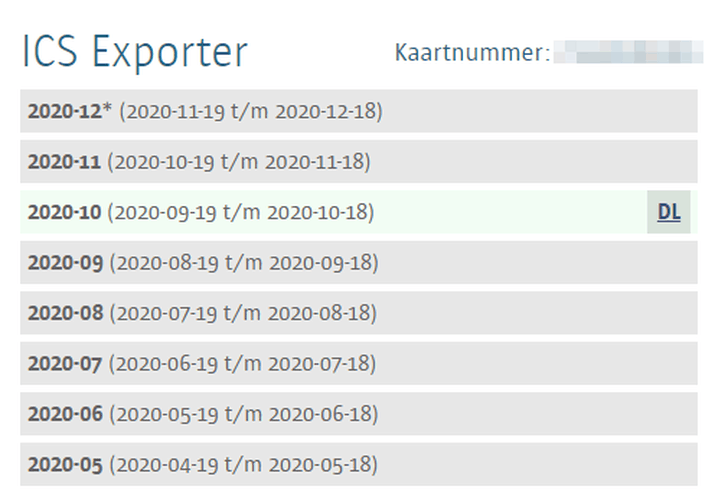

Ja, daar zat ik ook aan te denken. Alleen biedt ICS helaas geen CSV exports aan. Nu heb ik niet heel veel transacties op de credit card, dus het is wel te doen om het handmatig in te voeren. Maar was wel fijn geweest als ik hier ook nog wat minuten op kon besparen.

Inmiddels weer twee uurtjes verder heb ik een userscript (voor bijv. TamperMonkey) geschreven om hierbij te helpen:
https://gist.github.com/I...a4f51908976ba2e07e2fd8ee9
Na installatie krijg je een schermpje binnen je ICS overzicht, hierin staat je kaartnummer ter controle (deze wordt gebruikt voor de requests om de data op te halen) en een lijstje van de overzichten die je kunt downloaden. Als je op een overzicht klikt wordt deze op de achtergrond gedownloadt, waarna je een DL-knop kan gebruiken om deze als CSV op te slaan.
Gebruik hiervan geheel op eigen risico, ik heb niet bewust iets verkeerd gedaan maar ik kan me voorstellen dat dit na een update van icscards.nl niet meer goed zal werken. Het zal ook niet werken voor een andere versie van de website dan icscards.nl.
