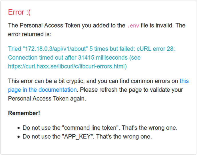

bartmaniac schreef op vrijdag 10 juli 2020 @ 11:29:
@Koepert
via ssh. ik zoek het ip op van de container jc5x/firefly-iii:latest 172.20.0.3
doe ik ping 172.20.0.3 vanaf de windows 10 CMD terminal komt er Request timed out
doe ik ping -c 172.20.0.3 krijg ik Access denied. Option -c requires administrative privileges.
ga ik via docker exec -it --user root 142ada01e0dc bash in de container kom ik terecht bij deze prompt
root@142ada01e0dc:/var/www/firefly-iii#. Doe ik daar ssh zegt hij bash: ssh: command not found.Dus ik veronderstel dat dit ssh commando aan de C:\ prompt moet?
doe ik vanaf de C:\prompt ssh ipadrescontainer, gebeurt er enkele seconden niets en dan ssh: connect to host 172.20.0.3 port 22: Connection timed out
in het docker windows scherm bij Resources zie ik volgende staan
Configure the way Docker containers interact with the network
Docker subnet
192.168.65.0/28
default: 192.168.65.0/28
Eh.. [ code ] [ / code ] voor alle commands maakt het iets leesbaarder. maar anyway.
Ik weet niet hoe je exacte hardwareconfig is dus ik leg dit even uit vanuit mijn perspectief.
ik SSH de server op waar Docker op draait. (192.etc etc) vanaf mijn eigen laptop
 ssh admin@192....
Daar aanwezig voor ik het command uit voor het aanmaken van de CSV-importer container. Dus dan zit ik op mijn Ubuntu server via SSH, op de commandline root (dus niet in een map, niet in docker, gewoon plain inlog).
dus:
docker run -d \
--rm \
-e FIREFLY_III_ACCESS_TOKEN=blablaheellangtoken \
-e FIREFLY_III_URI=IPADRESCONTAINERZONDERPOORT \
-p 8081:80 \
fireflyiii/csv-importer:latest
Dat is alles. IK moet dan alleen opletten dat ik sudo-rechten op mijn user zet/heb.
Is het wellicht voor je een optie om Portainer [LINK] te gaan gebruiken? Dat is een webinterface waarmee je containers managed. Wellicht dat op die manier een container aanmaken iets eenvoudiger is. Daar kun je namelijk simpelweg de container openen om het IPadres te zien.
  • Bojan023
  • Registratie: November 2015
@bartmaniac
Dit klinkt als een klassiek docker-netwerk issue, als in dat anderen (inclusief mijzelf) vaak deze 'fout' maken. Kort door de bocht: het IP-adres dat je noemt is een intern docker adres, dat buiten docker niet (direct) te bereiken is. Docker zet automagisch een eigen mini-netwerk op met IP-adressen een een DNS-server om containers onderling te laten communiseren. De machine waar Docker op draait daarentegen heeft maar één IP-adres, namelijk die je router heeft toegewezen via DHCP of je statische IP (vaak 192.aaa.bbb.ccc). Bovendien is het Docker-netwerk hybride, dat wil zeggen dat containers niet hetzelfde IP krijgen toegewezen elke keer maar een 'willekeurig' vrij IP-adres.
Nou, dat is allemaal leuk en aardig zul je denken, maar wat is de oplossing? Elke container kan binnen de container elke poort gebruiken. Daarom kunnen twee containers bijv. poort 80 gebruiken voor een webserver. Maar om dan de juiste webserver te bereiken van buiten de container dan heb je een probleem aangezien ze dezelfde poort delen. Dit is waar poortmapping de oplossing voor is. Je zegt dus eigenlijk van container A is interne poort 80 bereikbaar op externe poort X en van container B op externe poort Y. Hierbij zijn de poorten X en Y poorten op de machine (192.aaa.bbb.ccc:X of 192.aaa.bbb.ccc:Y). Hierdoor kan je dus feitelijk twee webservers draaien die in de containers beiden op poort 80 werken, maar toch allebei bereiken via (unieke) andere poorten. M.a.w. je dient de poort van FireFly te mappen (-p 8081:80, en dan is in dit geval 8081 de gekozen externe poort), en dan de importer die poort laten gebruiken (-e FIREFLY_III_URI=192.aaa.bbb.ccc:8081).
Een andere optie is om de containernaam op te geven als URI. Dan zal via de interne DNS-resolver dan het betreffende interne IP-adres (en poort) resolved worden maar dan moeten ze wel in hetzelfde dockernetwerk zitten. Er leiden meerdere wegen naar Rome, maar ik hoop dat je zo ook begrijpt wat er (waarschijnlijk) mis gaat en ook snapt hoe het dan wel kan werken.
Voel je vrij om een DM te sturen bij meer/andere vragen. Succes!

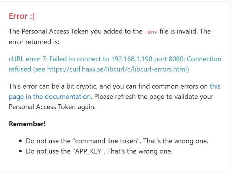

bartmaniac schreef op vrijdag 10 juli 2020 @ 01:48:
FIREFLY_III_ACCESS_TOKEN=eyJ0eXAiOiJKVenzoverder
FIREFLY_III_URI=http://172.20.0.3:80
Ik ben ook even aan het zoeken geweest om CSV import werkende te krijgen op mijn NAS ( nu werkt het :-) ), zou het kunnen dat je referentie moet leggen naar poort 8080 van je firefly_iii docker ?
FIREFLY_III_URI=http://172.20.0.3:8080

  • bartmaniac
  • Laatst online: 15-11 02:40
ik blijf het moeilijk vinden hoe poorten te begrijpen in de docker-compose yml file. ik wilde naast het programma zelf ook nog de csv-importer testen en wie weet later nog meer, maar het lukt me maar niet om de de importer te laten lopen.
momenteel kan ik op de fireflyiii webinterface na lang zoeken. Wat lukt is port 80:8080, wat niet werkt is 8080:80. voor de csvimporter staat het als volgt 8080:3306 maar daar geeft hij aan ERR_EMPTY_RESPONSE
docker ps geeft dit weer
fireflyiii/csv-importer:latest 80/tcp, 0.0.0.0:8080->3306/tcp dit geeft dus ERR_EMPTY_RESPONSE
jc5x/firefly-iii:latest 80/tcp, 0.0.0.0:80->8080/tcp dit werkt dus, krijg aanmeldscherm
yobasystems/alpine-mariadb:latest 3306/tcp
misschien toch maar best opgeven?
  • leander-s
  • Laatst online: 08:08
bartmaniac schreef op maandag 27 juli 2020 @ 18:22:
Bij docker heb je te maken met poorten binnen een container en poorten buiten de container.
Een voorbeeldje is bijvoorbeeld het volgende:
YAML:
 ports:
    - "80:8080/tcp"
Dit geeft het resultaat dat port 8080 in de container wordt gelinkt aan port 80 buiten je container (bijvoorbeeld je NAS of een virtuele machine) Hierbij is het belangrijk dat de port aan de buitenkant uniek is. Je kan dus maar 1 keer poort 80 toewijzen.
Als je nu meerdere containers hebt met een web interface kan je aan deze een nieuwe port aan de buitenkant toekennen. Dus bijvoorbeeld container met als naam testcontainer02 krijgt dan het volgende toegewezen:
YAML:
- "80:8081/tcp"
Het is echter niet mogelijk om elke container poort aan de binnenkant van de container te kiezen. Deze poort moet van te voren geconfigureerd zijn door de ontwikkelaar van de Docker container. Hierom is het raadzaam om altijd even op zoek te gaan naar een zogenoemde Dockerfile van je applicatie welke je wilt draaien. Binnen dat bestand kan je dan zoeken naar de EXPOSE instructie. Deze geeft namelijk aan welk poortnummer van de interne poort gekoppeld zit aan de applicatie.
Bij Firefly III zie je dan bijvoorbeeld dat de applicatie verwacht dat je poort 8080 aan de binnenkant gebruikt.
Zie daarvoor het het volgende Dockerfile
De genoemde CSV-importer gebruikt echter port 80 deze kan je dan bijvoorbeeld koppelen aan poort 8082 aan de buitenkant.
Je applicaties zijn dan op de volgende adressen:
Applicatie1: http://adresnas:8080
Applicatie2: http://adresnas:8081
Applicatie3: http://adresnas:8082
EDIT: Ik zie dat je het bijna goed hebt. Je zult alleen de poorten van de csv-importer iets moeten aanpassen naar bijvoorbeeld dit:
Bash:
 docker run -d  -p 8082:80 --name=csv-importer fireflyiii/csv-importer
[ Voor 4% gewijzigd door leander-s op 27-07-2020 19:54 ]

Het is me zowaar gelukt een en ander in de lucht te krijgen. Nu loop ik helaas vast op het importeren van data.
Ik krijg de volgende melding, maar ik kom er helaas niet achter wat ik fout doe. Ik weet vrij zeker dat ik de juiste access token heb gebruikt, maar helaas...
Error :(
The Personal Access Token you added to the .env file is invalid. The error returned is:
Tried "http:/172.18.0.3//api/v1/about" 5 times but failed: cURL error 28: Connection timed out after 31415 milliseconds (see https://curl.haxx.se/libcurl/c/libcurl-errors.html)
This error can be a bit cryptic, and you can find common errors on this page in the documentation. Please refresh the page to validate your Personal Access Token again.
Remember!
Do not use the "command line token". That's the wrong one.
Do not use the "APP_KEY". That's the wrong one.
[ Voor 4% gewijzigd door Falco op 24-08-2020 22:44 ]

Falco schreef op maandag 24 augustus 2020 @ 22:44:
Error :(
Remember!
Zou het kunnen dat de twee VM's elkaar niet kunnen bereiken? Wellicht kan je kijken of de machines elkaar kunnen pingen?

  • Falco
  • Laatst online: 15-11 18:27
Firefly III schreef op dinsdag 25 augustus 2020 @ 09:40:
Hi, bedankt voor de reactie!
Ik ben helaas niet zo thuis in het werken met containers, dat probeer ik middels deze software te leren en vervolgens ook mijn financiën een beetje beter op orde te brengen.
Maar ik weet dus niet hoe ik van de ene VM naar de andere ping. Ik heb Firefly inmiddels draaien op een RPi4 en kan deze via het netwerk bereiken op een inter IP adres. Dit adres heb ik ook ingegeven in het CSV start script, maar dan dus deze error.
  • Asterion
  • Laatst online: 07:04
Error :(
Remember!
Helaas krijg ik deze error ook!
Alles draait in docker containers waarbij firefly, mardiadb (via de compose file) in eenzelfde netwerk zitten.
Daar heb ik de csv importer aan toegevoegd maar deze error komt tevoorschijn.
De firefly_iii_uri in csv importer is het ip adres van firefly in docker (172.18.x.x)
Ik heb geen idee waar ik het nog moet zoeken.
Enkele maanden geleden heb ik firefly al eens geïnstalleerd en alles werkte goed maar heb mijn server helemaal opnieuw moeten installeren.
Nu terug de draad proberen oppikken maar ik loop vast.

Afbeeldingslocatie: https://tweakers.net/i/aU6VgoaH98S0sT3CPjsqBjVOSJU=/full-fit-in/4000x4000/filters:no_upscale():fill(white):strip_exif()/f/image/yFjs8Wz3J5P0dBmLjj7jeXZo.png?f=user_large
Ik zit helaas nog altijd vast op deze foutmelding voor de CSV-importer. Het lijkt er overigens op dat de run-hosted niet goed geladen wordt.
Mijn Firefly docker lijkt te draaien op 172.18.0.3 wat ik ook ingegeven heb in het script, maar in de foutmelding zie ik dat gekeken wordt op 172.18.0.2... Moet ik de URL nog ergens anders ingeven?
En dat Personal Access Token vul je toch niet in in de .env file? Dat geeft de foutmelding echter wel.
[ Voor 7% gewijzigd door Falco op 01-09-2020 14:23 ]
  • bartmaniac
Falco schreef op dinsdag 1 september 2020 @ 14:21:
welke ports gebruik je in je yaml file? voor de csvimporter mag je geen 8080 gebruiken. pas op is ook allemaal nieuw voor mij hoor en hou mijn hart vast voor het hier niet meer werkt.
  • Falco
bartmaniac schreef op dinsdag 1 september 2020 @ 17:29:
Ik zal het straks eens nakijken als dat lukt, bedankt!
Maar wat ik er nu begrijp draait de importer wel (op poort 8081), echter er gaat iets fout met de verbinding met Firefly. Dat kan dan de daadwerkelijke route naar het Firefly ip zijn, of toch iets met de personal access token. Daar ben ik dus nog niet achter...
Ik heb dit probleem zojuist ook gehad. Voor mij was het verwijderen van de dubbele '/' de oplossing. Dus van http://172.18.0.2//api/v1/about naar http://172.18.0.2/api/v1/about. Ik draai de importer in docker maar voor de hosted oplossing moet je denk ik de '/' aan het eind van de FIREFLY_III_URI verwijderen.
  • Falco
dehaas87 schreef op dinsdag 1 september 2020 @ 22:43:
Ach nee, zoiets sufs zal het toch niet wezen....
Ik kan het nu helaas niet proberen, maar in welke file staat deze // dan foutief? Ik gebruik ook Docker op een RPi4 voor zowel Firefly als de importer.
  • dehaas87
  • Laatst online: 09-11 23:18
Als ik me niet vergist is het een environment variable die je zet bij het creëren van de container.
  • Falco
dehaas87 schreef op woensdag 2 september 2020 @ 09:36:
Check bedankt, dat zou ook de foutmelding over de .env file verklaren dan!

  • Falco
Ik blijf helaas foutmeldingen krijgen met de importer. Wat ik ook niet begrijp is dat als ik in de run-hosted file/script een andere URL invoer, dan blijft de foutmelding 172.18.0.3x geven. Net alsof de gewijzigde URL niet geladen wordt?
Afbeeldingslocatie: https://tweakers.net/i/ksbfrrN0OmXcFLZ7csGXxjZTTpw=/full-fit-in/4000x4000/filters:no_upscale():fill(white):strip_exif()/f/image/ilTJZfj8Y1saGN31xV5drqXa.png?f=user_large

Falco schreef op vrijdag 4 september 2020 @ 10:32:
Staat er wel http of https voor de URL?

Hi, sorry voor mijn vragen weer, maar nog altijd de importer niet aan de praat.
Ik ben opnieuw begonnen met een verse install van zowel RPi OS, docker, docker-compose, etc. Alle handleidingen op de site gevolgd en ook de scripts gebruikt.
Ik heb Firefly draaien op mijn Pi en ik heb geverifieerd dat het draait op 172.17.0.3
Vervolgens ook de persoonlijke toegangstoken aangemaakt en in het run-hosted bestand gezet.
Maar nog altijd de volgende foutmelding. Ik snap gewoon niet waar het fout gaat, iemand nog een suggestie wat ik kan proberen om de importer werkende te krijgen?
Afbeeldingslocatie: https://tweakers.net/i/F2I9yB45HqwR7y2qZEh4lEBDnZs=/full-fit-in/4000x4000/filters:no_upscale():fill(white):strip_exif()/f/image/oKkowRQJxkeM1s3ceULuG43F.png?f=user_large

Falco schreef op maandag 7 september 2020 @ 16:26:
Heb je 80 gemapt naar 80 in de container?

  • Falco
Faddermakker schreef op maandag 7 september 2020 @ 22:33:
In ieder geval niet bewust, ik heb gewoon de scripts vanuit de Docker installatie uitleg gebruikt. Hoe map ik de ene container naar de andere?
Maar waarom geeft de foutmelding iets over de .env file eigenlijk, doet de CSV-importer daar iets mee? Ik dacht dat de .env file alleen voor Firefly zelf nodig is.

  • Falco
Faddermakker schreef op dinsdag 8 september 2020 @ 16:16:
Speel hier eens mee. Waarschijnlijk luistert je Fireflyiii docker aan de binnenkant wel op tcp80 maar aan de buitenkant(dockerhost) op een random poort. Die laatste poort heb je nodig in je .env file om de importer te laten werken.
Na even wat vertraging ben ik daar nu mee aan het spelen. Met docker ps krijg ik het volgende...
Afbeeldingslocatie: https://tweakers.net/i/2nEgTKFrucaRg5Lzsuvu_tJR41M=/800x/filters:strip_exif()/f/image/Anl90m2srUnUzJxPjyYFckDF.png?f=fotoalbum_large
Als ik dan naar de Fireflyiii port kijk lijkt hij op poort 80 te zitten, ik zie geen andere poorten
Afbeeldingslocatie: https://tweakers.net/i/DqqKlWWI4SsnZSWJLMDB6aBi3iA=/full-fit-in/4000x4000/filters:no_upscale():fill(white):strip_exif()/f/image/is7mlIt5f1RUbNpFuvD0OOpJ.png?f=user_large
[ Voor 17% gewijzigd door Falco op 14-09-2020 13:23 ]
  • FDMK
  • Laatst online: 14-11 09:47
Dan moet je poort 8080 in je .env file zetten ipv 80.

Net eens geprobeerd, maar helaas nog altijd geen succes. De importer kan niet verbinden met Firefly, wat wel draait want ik kan gewoon inloggen. Is er nog iets wat ik kan proberen?
Afbeeldingslocatie: https://tweakers.net/i/skYhZ0pMoUPoa4JOWSLbzZ_bkVw=/800x/filters:strip_icc():strip_exif()/f/image/k1z9EYMpPBwqKGblCATGUwjX.jpg?f=fotoalbum_large
  • Asterion
Falco schreef op dinsdag 22 september 2020 @ 21:45:
Welke code gebruik jij om de csv_importer aan te maken?
Mijn is als volgt:
docker create \
  --name=csv_importer \
  --net=mcvlan \
  --ip=192.168.1.xxx \
  -e FIREFLY_III_ACCESS_TOKEN= \
  -e FIREFLY_III_URI=fireflyiii:8080 \
  -p 8081:8080 \
Bij FIREFLY_III_URI heb ik de naam van de firefly container ingegeven ipv het ip-adres met daarachter de poort waarop hij moet verbinden.
  • Falco
Ik begrijp niet helemaal wat je bedoelt, maar ik start de CSV importer met het run-hosted voorbeeld script.
