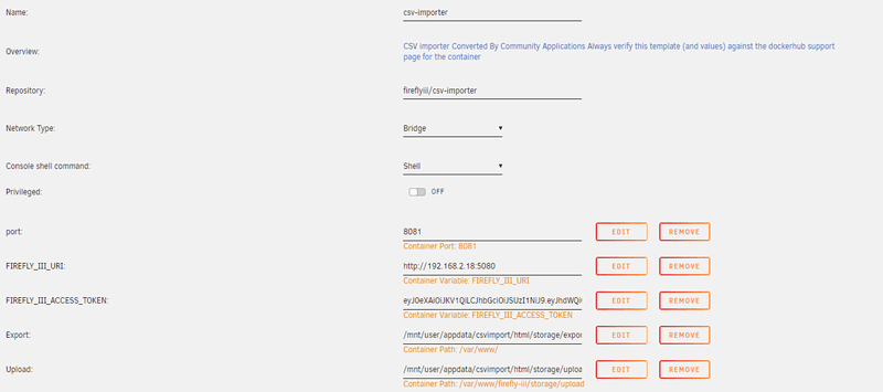

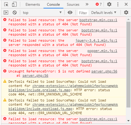

Vandaag ben ik ook begonnen met Firefly. Het ziet er goed uit en ik krijg een mooi overzicht van al mijn uitgaves.
Ik loop alleen tegen 1 probleem aan... Ik wil namelijk +/- 5 jaar aan transacties importeren, maar ik krijg de CSV importer maar niet aan de praat.
Ik heb de dockercontainer voor Firefly ||| en een container voor de CSV importer. Daarbij heb ik de URI en de API opgegeven van de Firefly ||| container. Echter krijg ik die importoptie maar niet.
Ik draai het in UnRaid maar volgens mij moet dat niet uitmaken.

JunSn0w. schreef op dinsdag 2 juni 2020 @ 15:06:

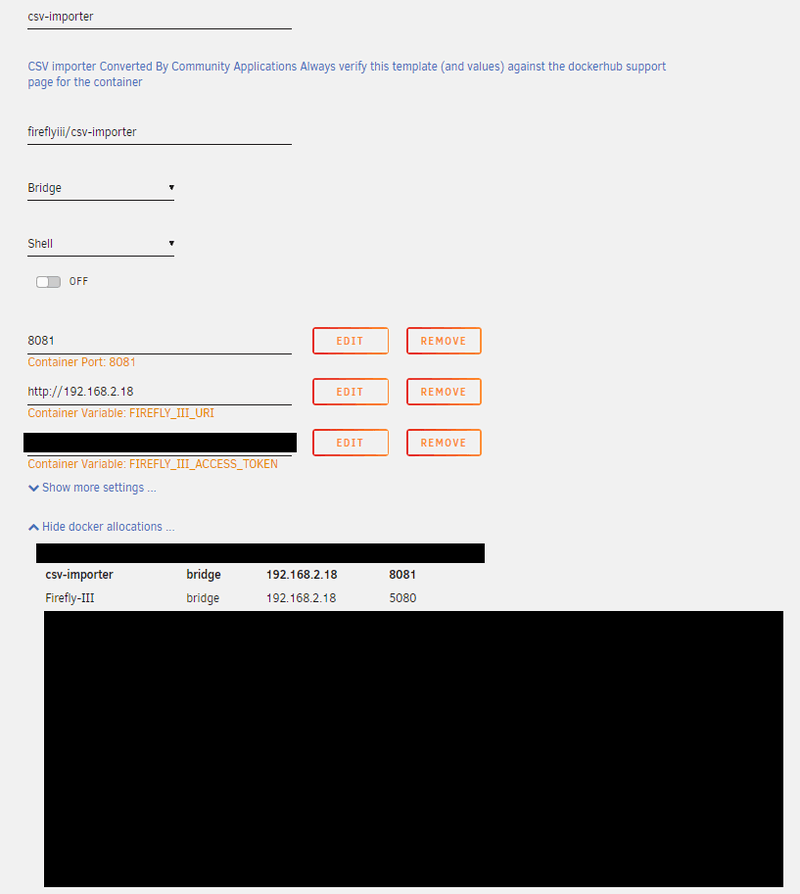

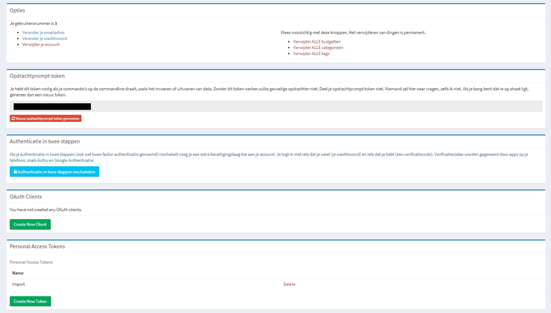

mithras schreef op dinsdag 2 juni 2020 @ 15:25:
Ik kwam er achter dat het dus niets met de app key van doen heeft, maar je moet in Firefly naar je profiel en een nieuwe API key aanmaken. Die moet je dan gebruiken voor de import. Heeft bij mij ook even geduurd voordat ik dit begreep.
Bedoel je met API Key de Personal Access Token?
Dit zijn mijn UnRaid settings:
Afbeeldingslocatie: https://tweakers.net/i/uFTIwl3elNw_x4O_JjkSMWWSlDY=/800x/filters:strip_exif()/f/image/tnWfzcz9DdVsuIky2b80PTCr.png?f=fotoalbum_large
Ik heb nu de Personal Access Token ingevuld, maar had voorheen de opdracht-prompt token ingevuld, maar beide geven niet de import optie weer binnen Firefly.
Afbeeldingslocatie: https://tweakers.net/i/-lZ_Sba0NgcSK2SoMCRcJmnGmhU=/800x/filters:strip_exif()/f/image/m1wRZcmuxQ3hitCEIdmCdGWk.png?f=fotoalbum_large

  • mithras
Firefly III schreef op dinsdag 2 juni 2020 @ 17:50:
Dat is niet handig van me idd. Waar heb je gekeken, toen je dit nog niet begreep? Dan pas ik de documentatie daar op aan.
Ik kan het me niet meer 100% herinneren, maar er wordt een melding gegeven en verwezen naar https://firefly-iii.gitbo...ble-shooting/token_errors dacht ik.
Het zal wel de 401 code zijn. Uitleg: "The token you've configured doesn't give access to this instance of Firefly III". Tja, ik ken ook wel HTTP status codes ;)
Ik had vanuit Firefly de verkeerde token gepakt (de app key). Blijkbaar is de app key niet de api token, maar is de personal access token wél de api token. Oftewel: a) probeer naamgeving consistent te houden en b) link hier bijvoorbeeld naar een onderdeel hier waar je naast oauth ook iets over die access tokens aan screenshots hebt.

Echter, binnen UnRaid mis ik de web console optie. Ook als ik browser naar ip:8081 ga (ik heb 8081:8081 ingesteld omdat UnRaid port 80 al gebruikt), dan krijg ik de melding dat de pagina niet kan worden bereikt.
Mis ik nog wat in mijn configuratie?
Afbeeldingslocatie: https://tweakers.net/i/sNXCnv9XQiIOOUEkY5qwNHKk1-s=/800x/filters:strip_exif()/f/image/raJvke7K7nepEYZWg1os6ZOH.png?f=fotoalbum_large
EDIT: net ook even de commandline geprobeerd, maar ik krijg dan de foutmelding "Could not open input file: artisan". Het commando wat ik dan uitvoer:
php artisan csv:import upload/ing.csv configurations/ing.json
overigens heb ik ook /upload en /configurations geprobeerd, maar dat werkt ook niet (zelfde foutmelding).
De paden in mijn configuratie heb ik trouwens aangepast, die klopte nog niet 8)7

mithras schreef op dinsdag 2 juni 2020 @ 20:01:

Yes je vraag stond nog open idd :7
Je moet niet 8081:8081 instellen maar 80:8081 of 8081:80. Ik weet even niet zeker welke combinatie nodig is. Maar de CSV importer zit altijd op poort 80. Je moet zelf mappen naar buiten toe op een poort die voor jou past. Volgens mij mis je verder niks in je config, maar de paden moeten wel compleet zijn (afhankelijk van hoe je dit uitvoert).
Dus voor Docker containers meestal zoiets:
# dit werkt soms, niet altijd
php artisan csv:import /full/path/here/import.csv /full/path/here/import.json
# dit moet sowieso werken
php /var/www/html/artisan ....
Als ik kijk naar je container path voor Export zie ik "/var/www" staan. Waar komt dat vandaan?

Firefly III schreef op donderdag 4 juni 2020 @ 11:25:
De poort wijzigen was de oplossing! De template die had zelf ingesteld dat de container port 8081 was. Daarom werkte het dus niet. Ik heb nu de container port naar 80 veranderd en krijg nu wel een interface.
Dank! Denk dat het zo wel moet lukken.

Op dit moment loop ik vast bij het installeren van de CSV importer. Gebruik voor Firefly self hosted server (XAMPP)
Ik heb de documenten van de CSV importer in de map htdocs, de .env aangepast alleen bij het openen van de website loop ik vast.
In de env file staat de APP_URL localhost, als ik deze open dan krijg ik een pagina over XAMPP. Hoe krijg ik de juiste url gekoppeld?
** de juiste url kunnen vinden alleen lijken er wat bestanden te missen. (open via url http://localhost/firefly-iii/public/csv-importer/server.php)
De volgende bestanden lukken niet met laden.
Afbeeldingslocatie: https://tweakers.net/i/d1m1Np-TtNgyjrsXd7eCC-fjD94=/full-fit-in/4000x4000/filters:no_upscale():fill(white):strip_exif()/f/image/JsW4aNQuS8lYivYPArRfFMHx.png?f=user_large
[ Voor 33% gewijzigd door Littlegupper op 28-06-2020 12:03 . Reden: aanvullingen ]

Littlegupper schreef op zondag 28 juni 2020 @ 10:42:
De 404 foutmelding die ik kreeg bij het installeren had niet met een missend bestand te maken, maar met het ontbreken van rechten om het bestand te mogen openen.
De toegang kun je instellen in de Apache webserver. je moet dan het bestand apache2.conf zoeken in de installatiedirectory van Apache. Daarin kun je in XML formaat extra rechten uitdelen.(Let op: pas het pad aan jou eigen directory aan)
# your firefly-iii public directory
    <Directory /var/www/html/firefly-iii/public>
            Options Indexes FollowSymLinks
            AllowOverride All
            Require all granted
    </Directory>
    <Directory /var/www/html/csv-importer/public>
            AllowOverride All
            Require all granted
    </Directory>
