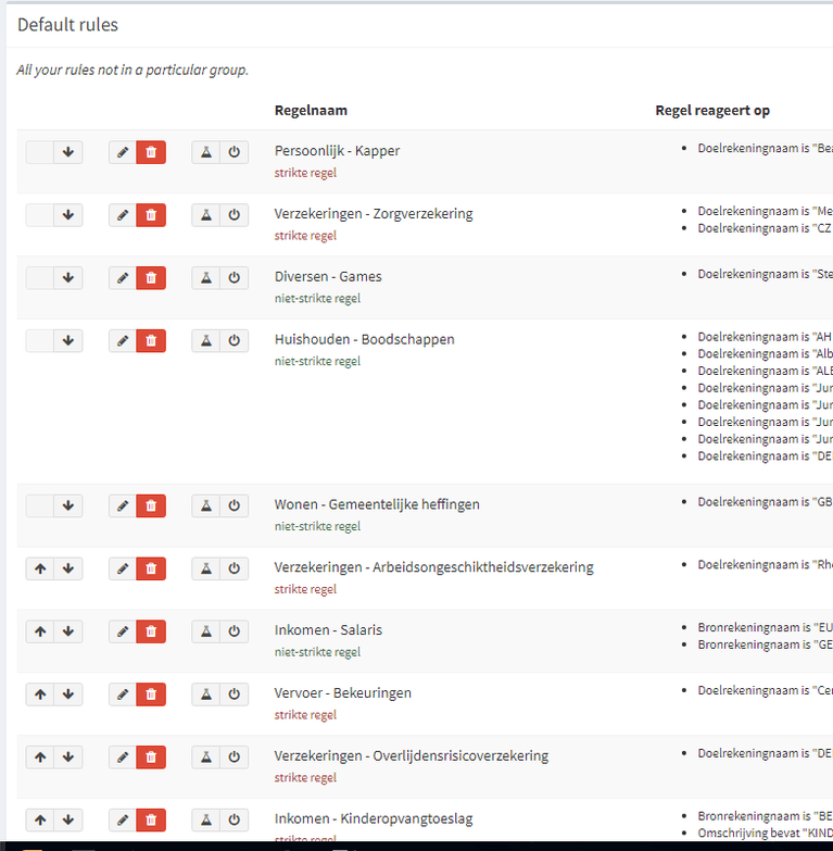

2 puntjes, hoe gaan jullie om met Regels?
Ik heb nu iets van 50 regels en dit lijkt maar door te groeien.
Daarnaast, wat een mooie RFC zou zijn: middels een sneltoets een transactie een bepaalde budget/catergorie/tag geven, ipv de transactie openen en editen.
Op deze manier wordt het heel makkelijk om iedere transactie onder te verdelen.

bertuslambertus schreef op donderdag 21 februari 2019 @ 10:47:
Het is onbegonnen werk om alles dat je importeert te vatten in regels. Dus je moet op een gegeven moment kiezen. Het gaat vroeg of laat meer tijd kosten om je regels bij te houden dan om gewoon met de hand te importeren. De sneltoets gaat er niet komen ben ik bang.

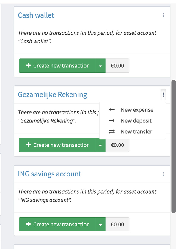

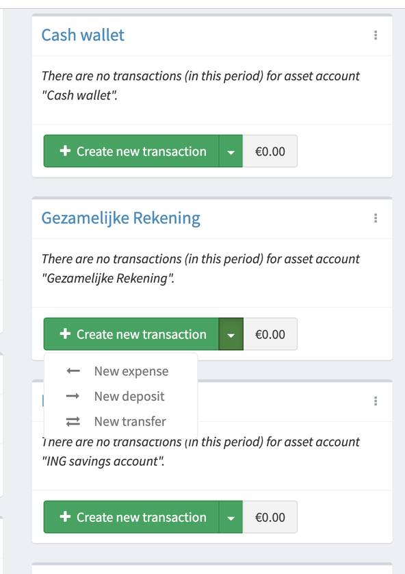

Ik heb nog een suggestie voor de interface. Bij het dashboard zijn er nu 3 knoppen die allemaal hetzelfde doen:
1. Via de bolletjes rechtsboven
Afbeeldingslocatie: https://tweakers.net/ext/f/PK1dmLRClyBqOK0kWqcA9WOu/medium.png
2. Via het pijltje in de groene knop
Afbeeldingslocatie: https://tweakers.net/ext/f/qVDjbc1Y57X4yLQbUMVJPv71/medium.png
3. Door op de groene knop te klikken en een transactie in te voeren.
Dit lijkt een beetje dubbelop :P Is het niet mogelijk om de knop met de 3 bolletjes een andere functionaliteit te geven? Bijvoorbeeld om het account te editen? Dit kan nu namelijk alleen om in het linker menu, naar Accounts te gaan, de account te zoeken, en dan editen.
Graag gedaan :). Die bolletjes-menu's zijn langzaam aan het verdwijnen. Ik zal eens kijken wat mogelijk is.

Inmiddels Firefly aardig up and running en werkt goed maar blijf tegen een probleem aanlopen waar ik niet tegen kan O-) Veel zaken sorteren niet en vroeg mij af of dit zo bedoeld was (kon er zo geen issue van vinden @ Github) of dat alleen ik er last van heb en iets over het hoofd zie:
Voorbeelden:
Tags: Tags staan in volgorde van toevoegen, niet gesorteerd
Regels: Staan in volgorde van toevoegen, zijn te sorteren met een pijltje maar intensief om te doen. Kan dit niet automatisch sorteren @ naam?
Regelgroepen: Ik dacht regelgroepen te gebruiken voor overzicht maar ook die sorteren niet maar blijven staan in volgorde van toevoegen

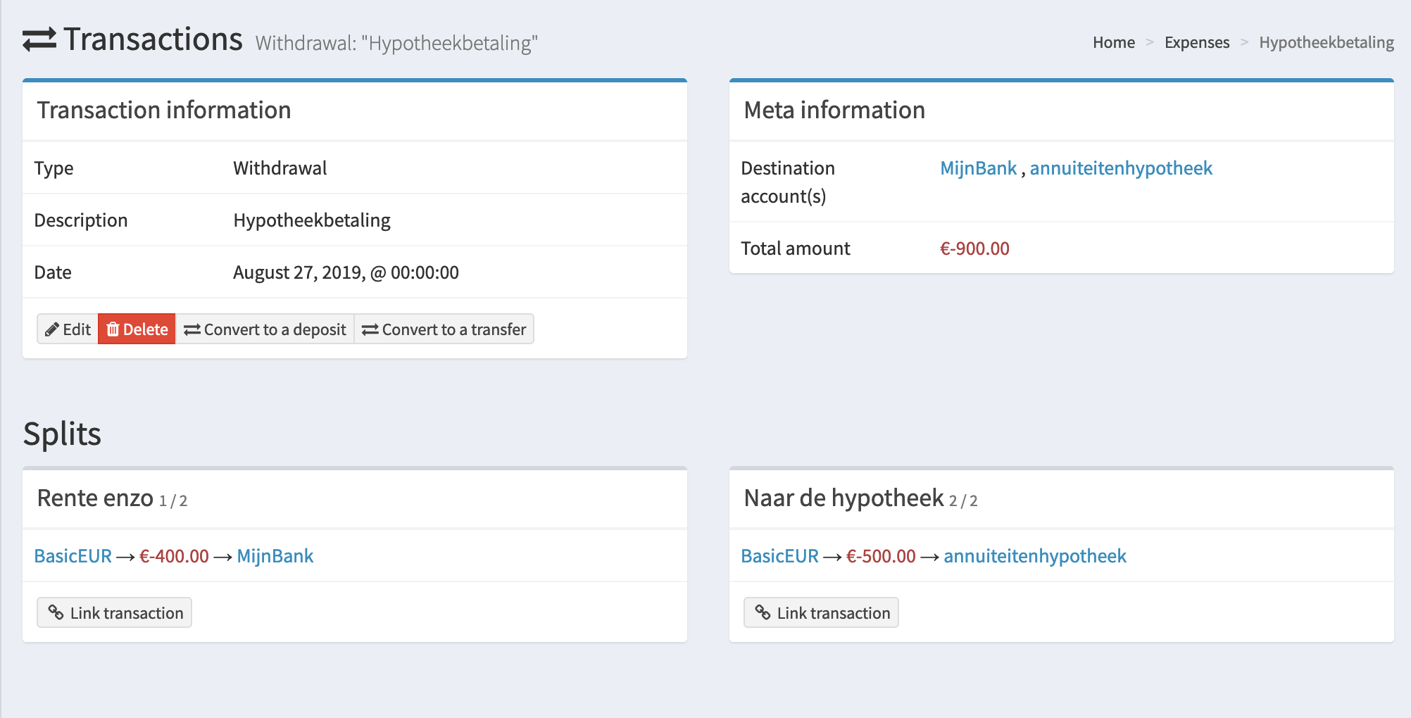

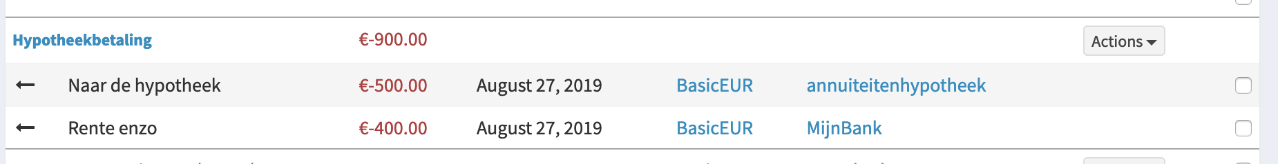

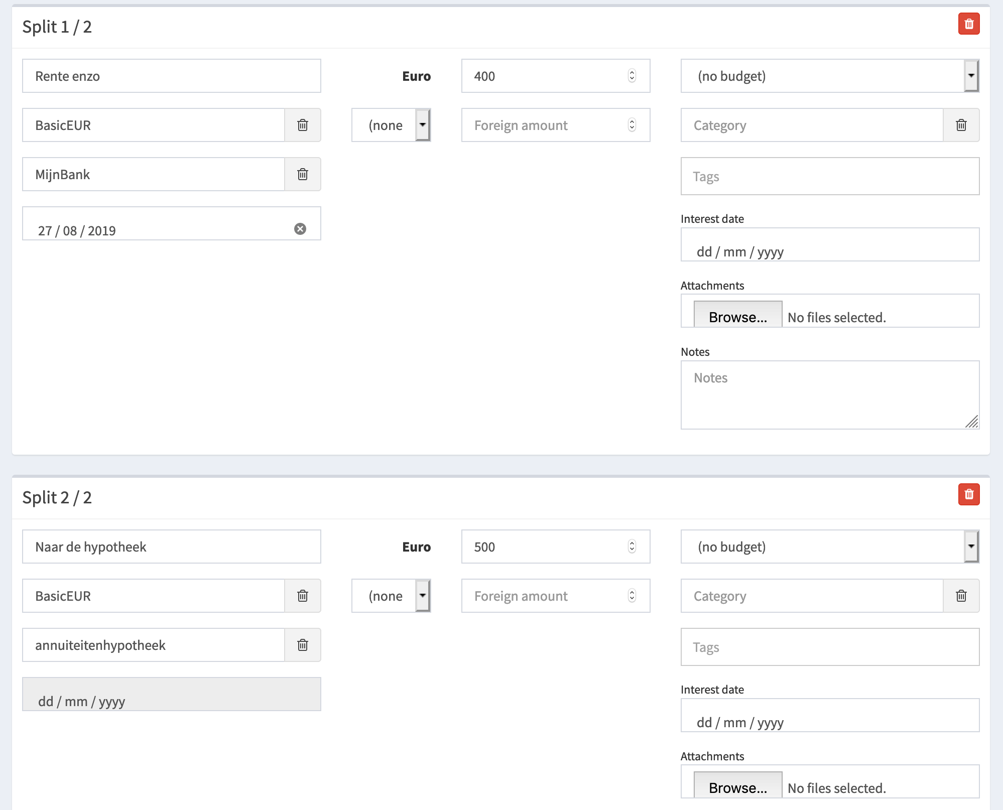

Kan iemand mij vertellen of het volgende mogelijk is in Firefly (en hoe). Ik krijg het namelijk niet voor elkaar.
Als je een maandelijks hypotheekbedrag betaald aan je verstrekker bestaat deze voor een deel uit rente en een deel uit aflossing. In mijn huidige pakket kan ik deze transacties opsplitsen.
Bijvoorbeeld:
Transactie:
€1000 van bankrekening naar hypotheekverstrekker.
Deze transactie splits ik op in 2 delen:
€500 rente.
€500 aflossing.
Tot dit punt krijg ik het gewoon in Firefly. Wat ik in mijn huidige administratie kan doen is die -€500 aflossing naar een andere rekening toe boeken (+€500). In mijn geval is dat bijvoorbeeld rekening 'annuiteitenhypotheek' die een negatief startsaldo heeft. Zo komt er iedere maand een transactie bij waarmee het negatieve saldo steeds lager wordt.
In firefly kan ik wel een huis/liability toevoegen maar vervolgens kan ik daar niets heen boeken of geen transacties aan koppelen. Ik kan ook een rekeningnummer aanmaken met een negatief startsaldo maar die kan ik vervolgens alleen als Source aangeven in een transactie en niet als destination.
Wat doe ik verkeerd? :o
lol+lol=hihi
  • Firefly III
Firefly III
Bedrijfsaccount Firefly III
Dat kan gewoon.
• Maak een liability, die noem je "hypotheek". Negatief startsaldo, je huidige hypotheekwaarde.
• (optioneel) Maak een expense account, die noem je "bank".
• Maak een nieuwe transactie, en voeg direct een split toe.
Vul hem ongeveer zo in:
Afbeeldingslocatie: https://tweakers.net/ext/f/7YAs8SPxIcP56w7NdBzAPLgq/medium.png
Dan is dit het resultaat:
Afbeeldingslocatie: https://tweakers.net/ext/f/qOEwTLe7gIdcjhxyixF29mqk/medium.png
Als de auto-complete je nieuwe accounts nog niet weergeeft even geduld hebben. Browser-cache maar die expired redelijk vlot.
Bonus:
Afbeeldingslocatie: https://tweakers.net/ext/f/u6N6HvX4GIljXCNP11ZSixxW/medium.png
[ Voor 10% gewijzigd door Firefly III op 27-08-2019 22:34 ]

  • .SnifraM
JCE schreef op dinsdag 27 augustus 2019 @ 22:32:
Dat kan gewoon.
Bonus:
8)7 8)7 8)7 8)7 8)7 ik ging er vanuit dat wat ik in de dropdown zag de keuzes waren (en daar stond de nieuwe rekening niet bij). Maar het is gewoon een vrij invul veld en als ik gewoon zelf de naam van de rekening in type werkt het gewoon. Bedankt voor je snelle reactie! Echt top dit was namelijk mijn enige reden waarom ik het product niet 'kon' gebruiken. _/-\o_

Hoort dit via de actieregels ook op deze manier mogelijk te zijn?
Als ik namelijk een actieregel maak met 'verander doelrekening naar rekeningX' dan zie ik dat er onder crediteuren een nieuwe rekeningX aangemaakt wordt i.p.v. dat er gelinked wordt met een reeds bestaande betaalrekening rekeningX. Doe ik het weer verkeerd :?
'Verander transactie in een overschrijving...' did the trick :9
