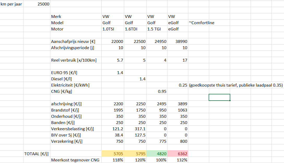

  • Laatst online: 16-11 21:52
bruneelm schreef op zondag 12 mei 2019 @ 13:25:
Je bedoelt dat de LM's in BE minder of niet openstaan voor vernieuwing. Mogelijks enkel gestuurd door de ROI die nog in t voordeel is van de ICE volgens BE regelgeving.
Puur een kostenplaatje. Een EV is zelfs duurder dan een CNG wagen als het op "brandstof" aankomt. Wat wil je ook, elektriciteit is merkbaar duurder dan NL, al de brandstoffen zijn goedkoper, BPM kennen we niet en de verkeersbelasting (=MRB) is verwaarloosbaar voor doorsnee wagens (10 euro per maand voor een Golf op benzine).
Afbeeldingslocatie: https://tweakers.net/ext/f/NGhnXU6RwFXe8XpRNJn6RseX/full.png
En dan is er nog geen laadpaal voor de EV bijgezet en is ook het laden buiten thuis niet meegerekend.
Fiscaal is het ook al niet echt zo interessant tegenover een wagen met lage CO2 uitstoot zoals hierboven al aangehaald is.
