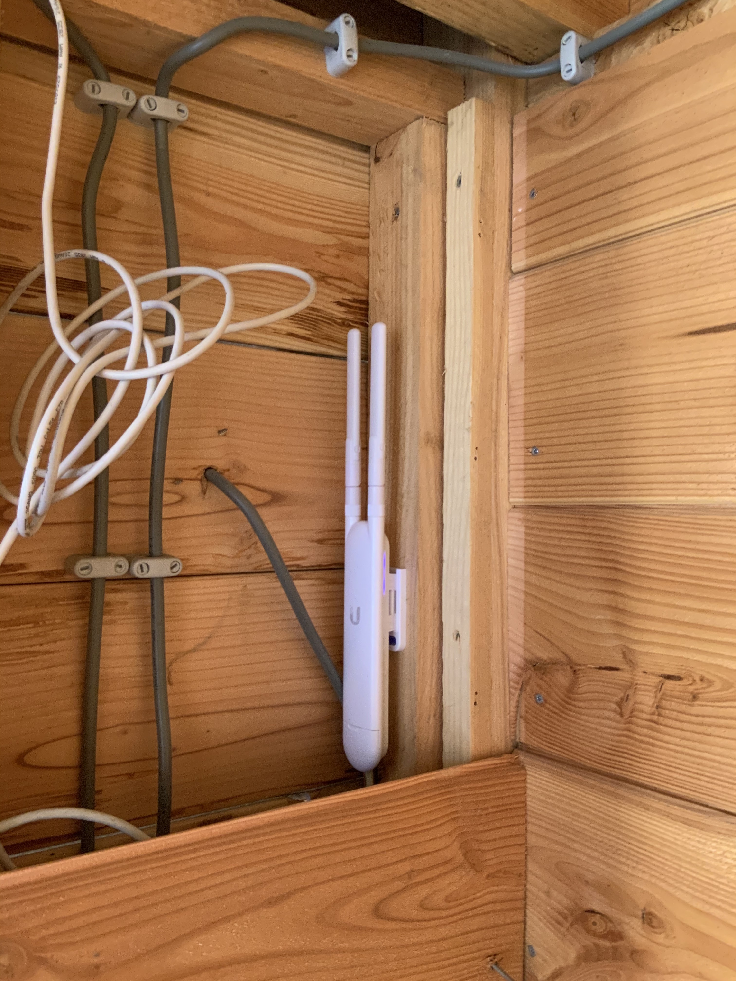

Ik heb ongeveer een gelijkwaardig indeling hier en daar werkt die opstelling van AP's perfect over 3 woonlagen (met 3 Nano HD AP's).
M'n vierde Nano HD hangt in de vrijstaande garage zodat ik ook daar binnen volop bereik heb. Tussen het huis en de garage heb ik met die opstelling ook genoeg bereik om 4K beelden in de tuin te kunnen bekijken (als 't weer wat warmer wordt en de TV naar buiten mag....).

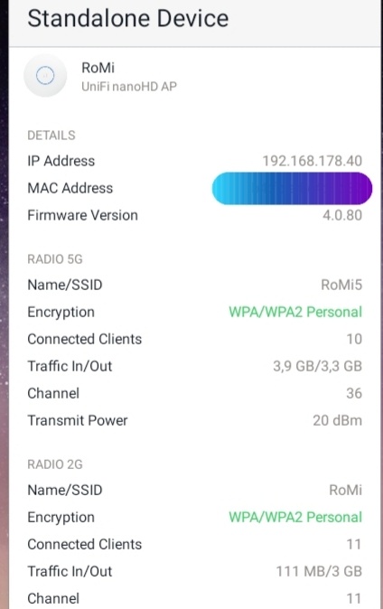

HELP. Nano HD aan Ziggo connectbox gehangen. Standaard instellingen aangehouden. Wifi Ziggo uitgezet. Helaas komt snelheid niet boven 80mb op 5Ghz. Wat is hier nou aan te doen? Tips? Meer info kan ik zo verstrekken natuurlijk afhankelijk wat jullie helpt mij te helpen.
Idefix70 schreef op dinsdag 24 maart 2020 @ 15:16:
Site info is een mooi begin. Krijg je een tabelletje met de APs en op welk kanaal, zendsterkte, bandbreedte etc ze staan. Is ergens terug te vinden onder de instellingen, vermoed onder Site of Controller of zo.
En uiteraard de standaard dingen: heb je VHT80 al ingesteld? Is het kanaal (relatief) vrij? Etc

VHT80 op een relatief vrij kanaal ingesteld. Firmware up to date. Boel meerdere malen opnieuw opgestart. Moet ik op de connectbox nog wat doen?
Afbeeldingslocatie: https://tweakers.net/i/v_ZW0N-KPTOGipE5D9zMQNEJ1kc=/f/image/KyeIuCIw6bBmz4YE7CIxADPX.jpg

Sowieso een kleine tip, je kan 2.4 & 5 GHz prima op dezelfde SSID zetten hoor. Je client kiest wel wat ie nodig heeft (of gebruik band-steering)

Kan je je 'Show System Config' hier posten? Die vind je in de controller op de onder settings, maintenance (uit mijn hoofd). Overigens mag je bij standaard instellingen niet te veel verwachten, ook Unifi heeft optimalisaties nodig om goed te werken. In ieder geval kanalen handmatig kiezen en vergeet niet dat je WPA2 AES wil hebben.

Ik gebruik de Nano standalone. Heb bewust aparte ssid voor 5ghz omdat boven 2.4 niet vooruit te branden is maar een sterker signaal heeft als 5.0. Zou een controller het op kunnen lossen? Zie niet in hoe.

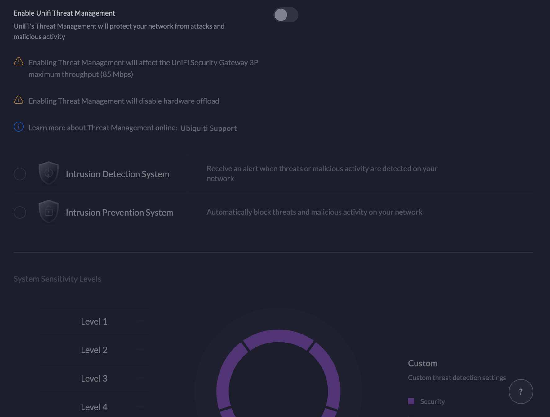

LigeTRy schreef op woensdag 25 maart 2020 @ 16:28:Optie 2:
- USG (in meterkast)
- PoE adapter (in meterkast, zat dit maar in de usg ingebouwd....)
- Switch flex mini bij de pc hoek als 'breakout' (of een andere switch met PoE passthrough).
- een AP-AC-Lite AP
Totale kosten, al snel richting de 300 euro. Maar hierbij geniet ik wel van extra ingebouwde features zoals IDS/IPS en centrale management (met dashboardjes). Ook is de kans groot dat ik binnen enkele jaren groter ga (samen)wonen en dan is zo'n ecosysteem misschien wel makkelijk met uitbreiden
Laat ik beginnen met het feit dat ik zelf full in Unifi ben gestapt en er weg van ben. Echter IDS/IPS icm 500mbit met een USG kun je vergeten.
De USG zal je daarmee niet (ver) voorbij de 100 mbit gaan krijgen en de USG Pro (die ik zelf gebruik) mag je al blij zijn als het 400 mbit redt.
In dat opzicht is een UDM inderdaad dan een betere keuze, maar ik deel je mening dat het ding wel erg groot is en niet alles in één willen, was voor mij juist de reden om voor Unifi te gaan. Bovendien kun je iptv voor nu vergeten met de UDM.
Kortom mijn advies vergeet ips ids en bepaal voor jezelf wat je toekomst verwachting qua uitbreiding is en hoe prettig het zou zijn om alles dan in een omgeving te beheren. Ik vrees dat dat echt kwestie is van persoonlijke voorkeur.

reinoudkil schreef op woensdag 25 maart 2020 @ 19:09:
Daar was ik al bang voor, hoeveel configuratiemogelijkheden heeft de IDS/IPS? kan ik er een bepaalde poort uit filteren bijvoorbeeld? IDS is geen dealbreaker, als ik het echt graag wil zal ik wel suricata op m'n server draaien oid, al mijn verkeer zal toch langs de switch gaan die daar komt te liggen
Thanks!

Afbeeldingslocatie: https://tweakers.net/i/GM2AP-MnsoJTPM3ATQd-JRu21PE=/800x/filters:strip_exif()/f/image/uKFjG5qWw1bWr2uySP9HdCyD.png?f=fotoalbum_large
IPS heeft beperkte instelmogelijkheden. Het is, naar mijn idee, vooral 'wel leuk'. Echter merk ik bij mijn 100/100 en de standaard USG dat die bij zware belasting wel eens flink wil inkakken. Ik heb het dus weer uitgezet.

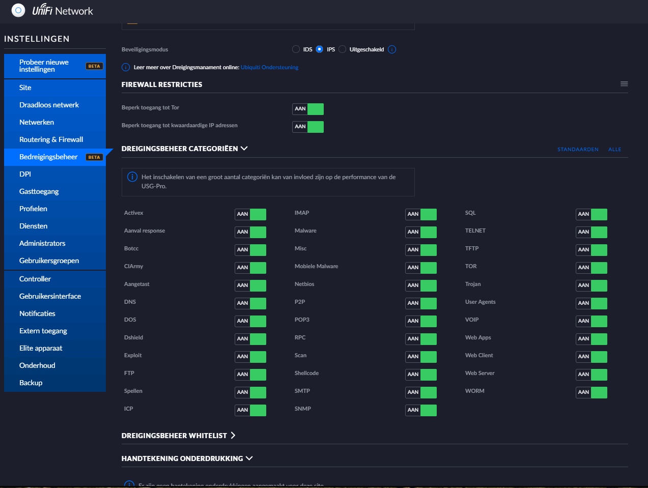

instellingen ips kan je best goed tweaken alleen even in classic modus zettenAfbeeldingslocatie: https://tweakers.net/i/9HPPNLpNfhoyhPRth0mdUUqLOMc=/800x/filters:strip_exif()/f/image/q4sKVOeFCv7p2cNhhSkpnie4.png?f=fotoalbum_large

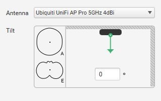

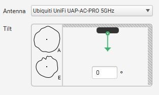

shoombak schreef op zondag 29 maart 2020 @ 14:35:
Ik lees her en der verhalen dat de AC-AP alleen horizontaal signaal verzenden? In mijn nieuwbouwhuis 200m2, had ik op de onderstaande gepland, nu twijfel ik over het bereik van de access points aangezien ik ze niet aan het plafond kan ophangen.
-bgg een IW-HD bij de TV en AC-AP LR in meterkast
-1e etage AC-AP LR aan de wand van een slaapkamer
-zolder AC-AP aan het plafond
Het liefst zou ik overal met In-Wall werken, maar ik vermoed dat de dekking dat niet voldoende zal zijn, voornamelijk op de eerste etage. Wat is jullie idee?
Zie tekeningen hieronder
***members only***
Ik heb zelf geen ervaring met de InWalls, maar de plaatsing van de access points lijkt mij wel OK. Enkel het access point in de meterkast heeft niet veel zin, tenzij je echt goede wifi in het toilet wilt ;-) Kan je dit access point niet verplaatsen naar de keuken, waar wifi waarschijnlijk belangrijker is?
Dat de AP's enkel horizontaal uitstralen is onzin, de radiation patterns kan je hier terugvinden: https://help.ubnt.com/hc/...ntenna-Radiation-Patterns

Ik ben ook aan het kijken naar een uitbreiding van het netwerk achterin huis, hoe bevalt de AC Mesh? Wij hebben boven in onze slaapkamer matig internet en buiten in de tuin überhaupt géén internet.
Hou het simpel en hang gewoon een AC Mesh aan de buitenkant van je huis = KLAAR!!! d:)b
Ik heb hier zoveel glas en dikke muur meuk dat die AC Mesh niet naar binnen kan stralen en de basic 2x2 In-Wall niet naar buiten toe kan stralen! :D :P
De situatie is als volgt:
- We hebben een uitbouw van 3,6 meter op de benedenverdieping, daarboven (zonder de 3,6 meter uitbouw) zit onze slaapkamer. Achter de slaapkamer zit dus 3,6 meter plat dak.
- Tuin is plm. 9 meter diep, wij willen het liefst t/m het einde internet hebben, maar moeten in ieder geval gelijk buiten internet hebben omdat we daar vaak lekker in het ochtendzonnetje zitten 8)
- Er staat een UDM voor in huis, die moet 14 meter afstand overbruggen om in de tuin te komen. Dat redt hij dus niet, waarschijnlijk doordat de buitenmuur het signaal blokkeert. Zowel op 2,4GHz als op 5,0GHz hebben we geen bereik.
- Er hangt een IW boven op zolder, zijn we erg tevreden mee.
- Er hangt een Unifi 8-poorts PoE switch in de meterkast en er loopt een kabel naar de slaapkamer toe die ik ook naar buiten toe kan leiden (moet ik alleen een klein gaatje boren in de muur voor de kabel).
Maak effe een plattegrond voor dit soort dingen, maar eerlijk gezegd ben je er al als je gewoon ervoor zorgt dat UAP's voor binnen lekker binnen blijven en UAP's voor buiten gewoon buiten hangen :)
Volgens mij hebben we twee opties:
1. Een AC Mesh buiten monteren, boven de keuken, bij de slaapkamer. Tot aan achter in de tuin zou het dan plm. 13 meter zijn, maar omdat het buiten is verwacht ik veel minder storing. Hij moet dan gebruikt worden als extra AP binnen het netwerk (het derde AP, in totaal).
2. Een AC IW binnen (tegen de buitenmuur of vlak daarbij) ophangen, in de slaapkamer dus. Dit geeft volgens mij meer risico op slecht bereik als we buiten zijn, binnen verwacht ik eigenlijk niet een veel beter resultaat dan wanneer we een AC Mesh buiten ophangen.
Zie ik iets over het hoofd? De ethernet aansluitingen van de IW vind ik niet belangrijk in de slaapkamer. Ik neig daardoor naar de AC Mesh omdat ik dan volgens mij het beste van twee werelden heb t.o.v. de huidige situatie: best mogelijke bereik buiten, beter bereik in de slaapkamer en mogelijk ook nog wat versterkt signaal in de keuken zelf (hoewel het daar qua bereik goed lijkt te zijn). De AC Mesh hangt wel tegen de muur aan, niet verdekt onder een afdak dus zal wel goed tegen weersinvloeden moeten kunnen.
Geloof me dat kan die! d:)b
Omdat je ook goede WiFi in de tuin moet hebben!
8) :*) O+

nero355 schreef op zondag 29 maart 2020 @ 15:50:
[Afbeelding: Omdat je ook goede WiFi in de tuin moet hebben!]
8) :*) O+
Ben benieuwd. Die van mij kan elk moment geleverd worden :+

Toppe schreef op zondag 29 maart 2020 @ 17:15:
Ergens wel zonde dat hij straks niet meer te zien is :+
Lekker hoor! d:)b
Wel effe 90 graden t.o.v. elkaar richten hé! :P O-) :+

@nero355 sowieso hier weer weg gehaald, morgen even kijken waar ik hem wil hebben. Nu eens kijken of we iets van roaming kunnen aanzetten
Toppe schreef op zondag 29 maart 2020 @ 17:28:
Gewoon buiten late hangen! d:)b
Roaming zet je niet aan : Dat doet je Client :P
Je kan wel via Wireless Uplink werken, maar het gekke ding zal toch ergens vandaan zijn PoE stroom moeten halen dus dan kan je net zo goed een kabel trekken indien mogelijk...
We horen het wel! :+

Hoe heb je die dan vergeleken? Heb je zelf metingen gedaan? Want de patronen zijn echt totaal anders. Hier zijn 2 screenshots uit Ekahua Pro (die meten zelf de patronen van alle access points).
Dit is van de oude AP-Pro:
Afbeeldingslocatie: https://tweakers.net/i/wYGglJV4x7BWnJnPI3F3a0qQI00=/f/image/4lVtWIAkIIJ4BcTOrwqj0CRl.jpg
Daar zie je inderdaad de "vlindervleugels" waar jij van spreekt
Dit is van de nieuwe UAP-AC-Pro:
Afbeeldingslocatie: https://tweakers.net/i/p3IL3lh36Qh8IdA3SfDuRaY_qLg=/f/image/pftE3ZKfptRiku16Fdo30RMu.jpg
Geen spoor meer van vlindervleugels

Nu de AC-Mesh in de tuin hanen vanwege streaming media. Gister had ik geen enkele mogelijkheid om de Symfonisk speaker gekoppeld te krijgen via AirPlay op iPhone of HomePod. Nu met de mesh heb ik bijna sneller verbinding dan dat je kan knipperen. Wel gek want de WiFi ‘experience’ is constant ronde 80%. Nu 95% maar die 15% zou toch niet het verschil op leven of dood kunnen betekenen? Misschien tussen de 45% en 30% wellicht....
Niet teveel letten op die WiFi experience. Heb je het trouwens over de totale experience of die van een specifiek toestel?
  • dennisdennis12
  • Laatst online: 28-10 13:32
@Toppe
Die WiFi experience werkt helaas nog steeds niet optimaal. Ik zou eerder kijken naar de rssi waarden in de controller. Op het moment dat een apparaat niet kan associaten (ivm te slecht ontvangst), kan het volgens mij de WiFi experience score ook niet verlagen.
  • Toppe
  • Laatst online: 22:48
Toppe
Oké ✅
@mathias82 @dennisdennis12 de WiFi experience van het apparaat specifiek ;)
Maar goed, het werkt nu dus geen nutteloze uitgave :)

Ik wil niet lullig doen, maar lees nou eens wat ik zeg :?
En leg eens deze afbeeldingen ernaast :
- https://help.ubnt.com/hc/...-_Summary_Plotupdated.png = AC Lite
- https://help.ubnt.com/hc/...ummary_Plot_-_5GHzrev.png = In-Wall
Dan zal je zien dat het helemaal niet zoveel met de oude 2.4 GHz UAP verschilt...
Is het patroon hetzelfde : Nee, natuurlijk niet!
Lijken ze op elkaar : Ja, absoluut!
That's it... :)
