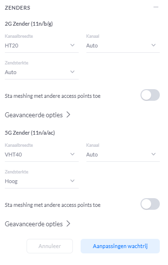

Wat zijn de radio instellingen?
  • thekvnz
  • Laatst online: 03-01 18:03
Afbeeldingslocatie: https://tweakers.net/i/v9JY8Ou4QWZvTvWzdl5sZWuXmz0=/f/image/oeyoN2d18CHG0gcarXpsouq6.png
  • dennisdennis12
  • Laatst online: 06:37
Dan ligt het echt aan de plaatsing van het ap.

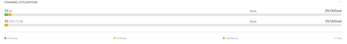

@thekvnz let ook eens op interferentie en channel utilization. Kun je zien in de controller:
Afbeeldingslocatie: https://tweakers.net/i/QfuyEzg9dx2RNDXp-PDWS6CEVIY=/800x/filters:strip_icc():strip_exif()/f/image/GLF5BbnwLBQ0qNJvSkKxiN2y.jpg?f=fotoalbum_large
Dit is toevallig uit de ios app, maar kan ook in de controller zelf.

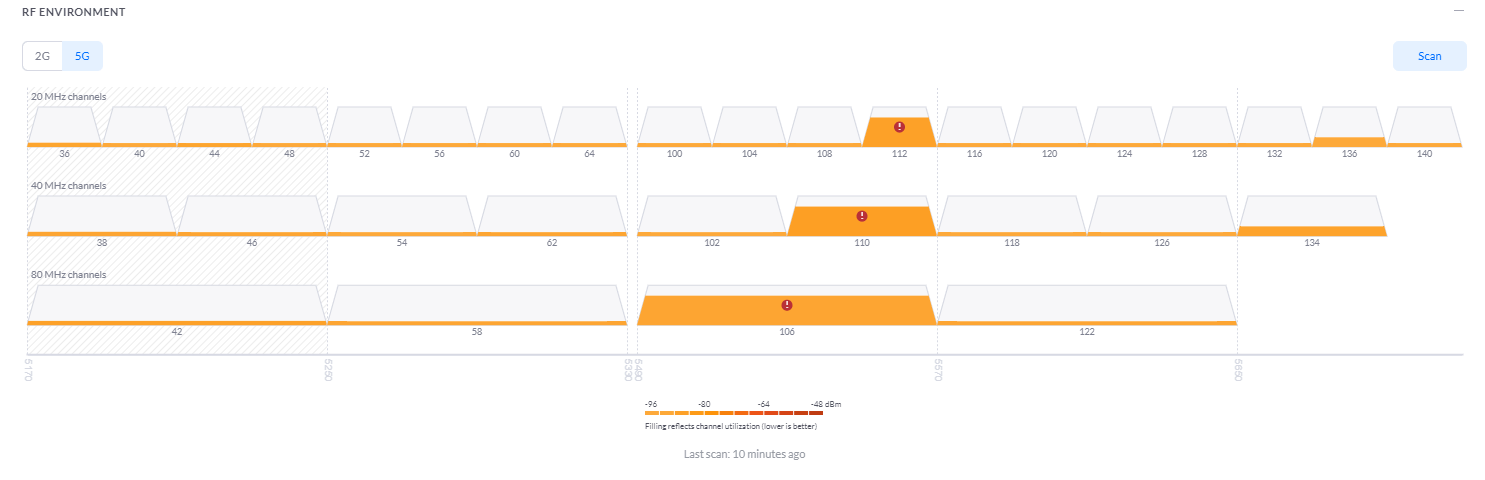

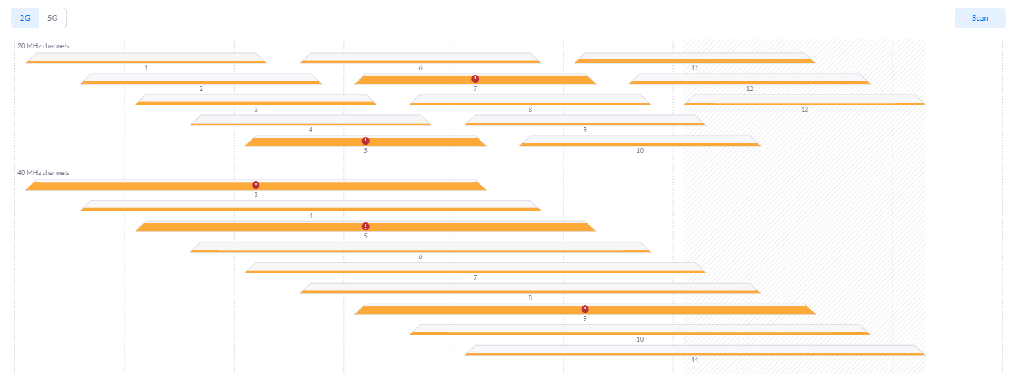

Korte vraag. Ik heb nu een goeie week naar volle tevredenheid mijn Ubiquiti netwerk draaien. Het enige waar ik nog een beetje mee aan het Tweaken ben is de Wifi snelheid en de juiste kanalen.
Mijn channel utilization zegt op het moment het volgende.
Afbeeldingslocatie: https://tweakers.net/i/d11oxAIynjGVAgK19IEXmaymLzI=/800x/filters:strip_exif()/f/image/a99p1CisOYGfGJzoMsUsKNbv.png?f=fotoalbum_large
Nu zie ik na een scan het volgende op de 2.4Ghz frequentie;
Afbeeldingslocatie: https://tweakers.net/i/Gw035UsO1KTlHzOL3Gfshvc2DHc=/800x/filters:strip_exif()/f/image/F1xCBeeBM0wckQ3XDiI2V2zx.png?f=fotoalbum_large
En dit op de 5Ghz frequentie;
Afbeeldingslocatie: https://tweakers.net/i/17gz9CTSyHuweXwzDolw6iSaYrU=/800x/filters:strip_exif()/f/image/H22Dl6y3kMb4kyIkGZC2r8Px.png?f=fotoalbum_large
Nu is het niet zo dat we problemen hebben, snelheid is prima. Alleen het bereik achter in het huis kan mi. nog ietsje beter. Maar dat is vooral de Tweaker in mij die dat zegt O-)
Ik ben er naar geneigd om het 5Ghz kanaal zo te laten. Maar voor 2.4Ghz ben ik geneigd te wisselen naar kanaal 1 of 2, terwijl ik deze juist afgelopen weekend op 13 heb gezegd omdat deze mij het rustigste leek op dat moment. Ik zou bijna zeggen dat een van de buren (ik woon in een rijtjeshuis) de router op auto heeft staan qua kanaalselectie ofzo :P
Wat zouden jullie doen? Zo laten of toch aanpassen?
  • dennisdennis12
Ik zou naar 1 gaan, en de 5ghz zo laten staan. Het verschil zal echter minimaal zijn, en vooral zitten in througput i.p.v. bereik.

Rohem schreef op vrijdag 20 maart 2020 @ 11:24:
Alle 2.4 kanalen behalve 1, 6 en 11 vergeten en dat ook aan je buren communiceren. Mag met licht geweld :+
De rest heeft alleen maar overlap en zorgt meer voor storing dan wat anders. En dan degene kiezen met de minste belasting.

Heb zojuist mijn 3e AP geïnstalleerd. Nu zie ik dat hij (auto) channel 6 heeft gekregen. Mijn andere AP's zaten op channel 6 en 11. Wat is wijsheid, hem zelf op channel 1 zetten, of hoeft dat niet?
  • LanTao
Ik zou op alle drie een scan doen om te zien of er verschil is tussen de AP's en lokaties. Dat is natuurlijk wel een momentopname. Je kan ook de Radio AI aanzetten in de controller, dan vogelen de AP's het elke nacht opnieuw uit. Als je weet dat er een radar in de buurt zit op een bepaald kanaal kan je dat blacklisten.
Verder zou ik de 2,4 GHz zoveel mogelijk mijden en proberen altijd op 5 GHz te connecten.
[ Voor 39% gewijzigd door LanTao op 23-03-2020 16:40 ]
