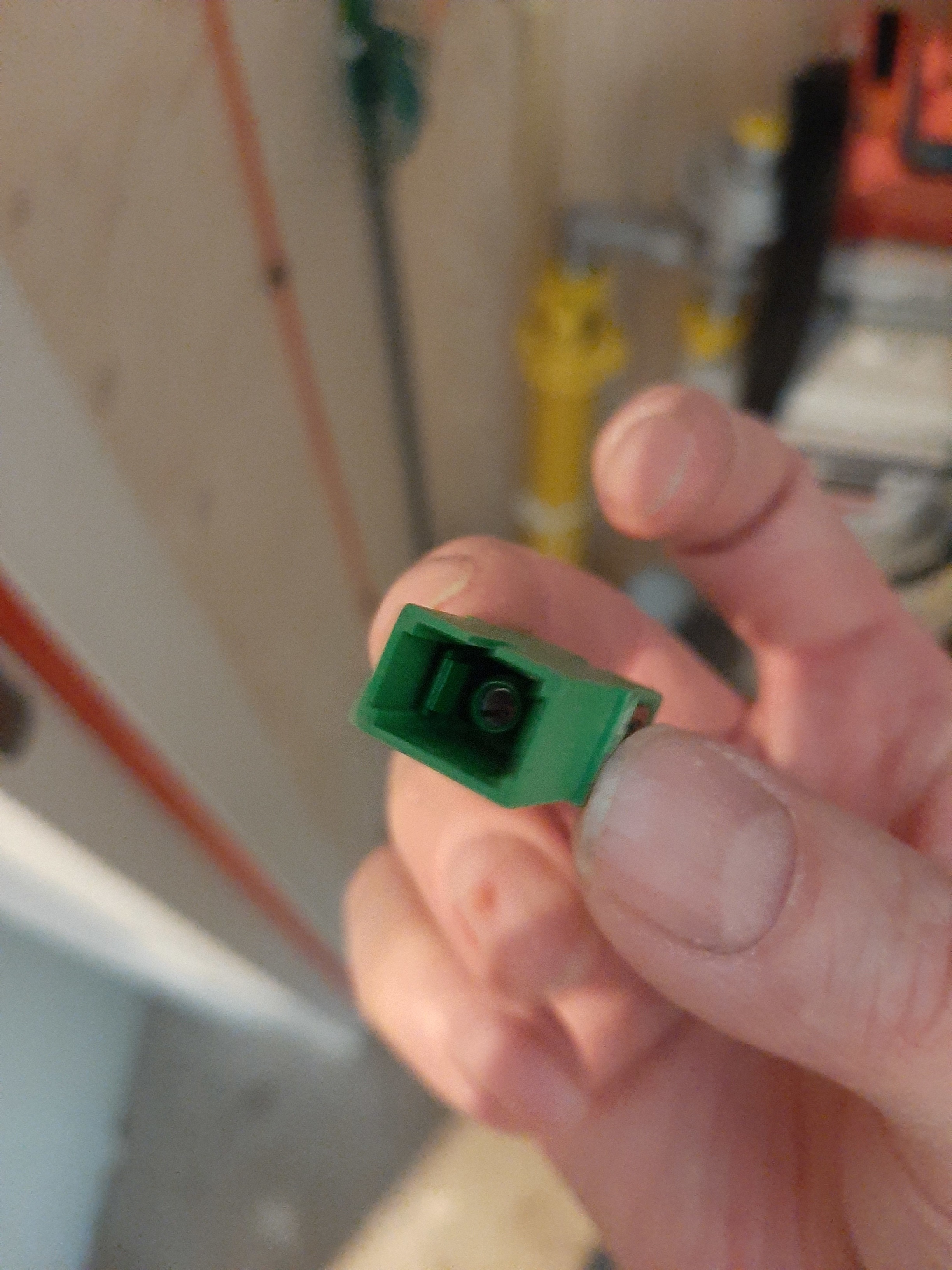

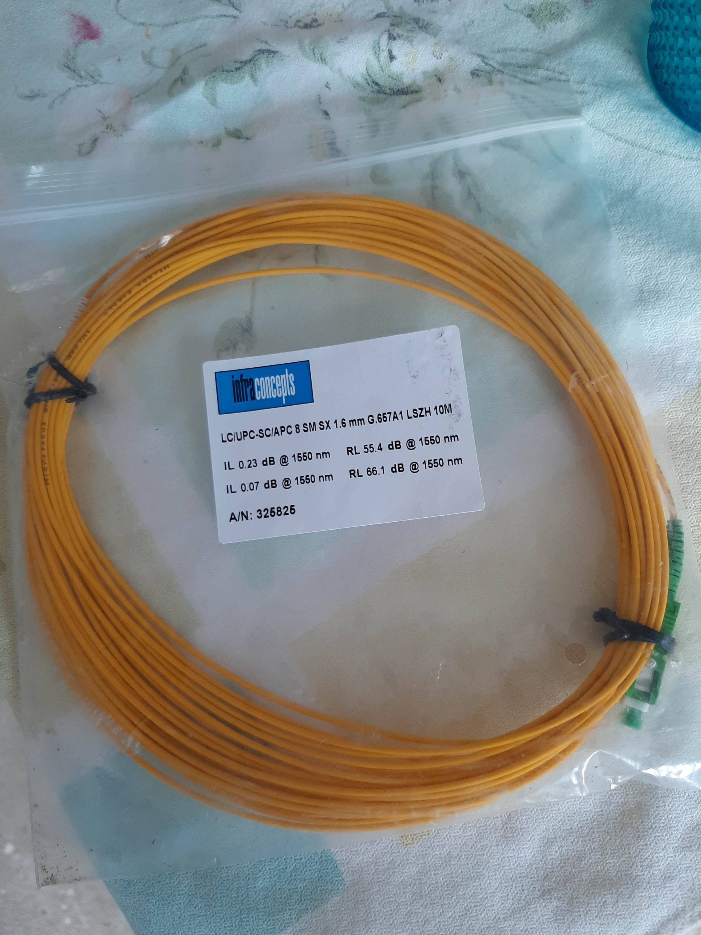

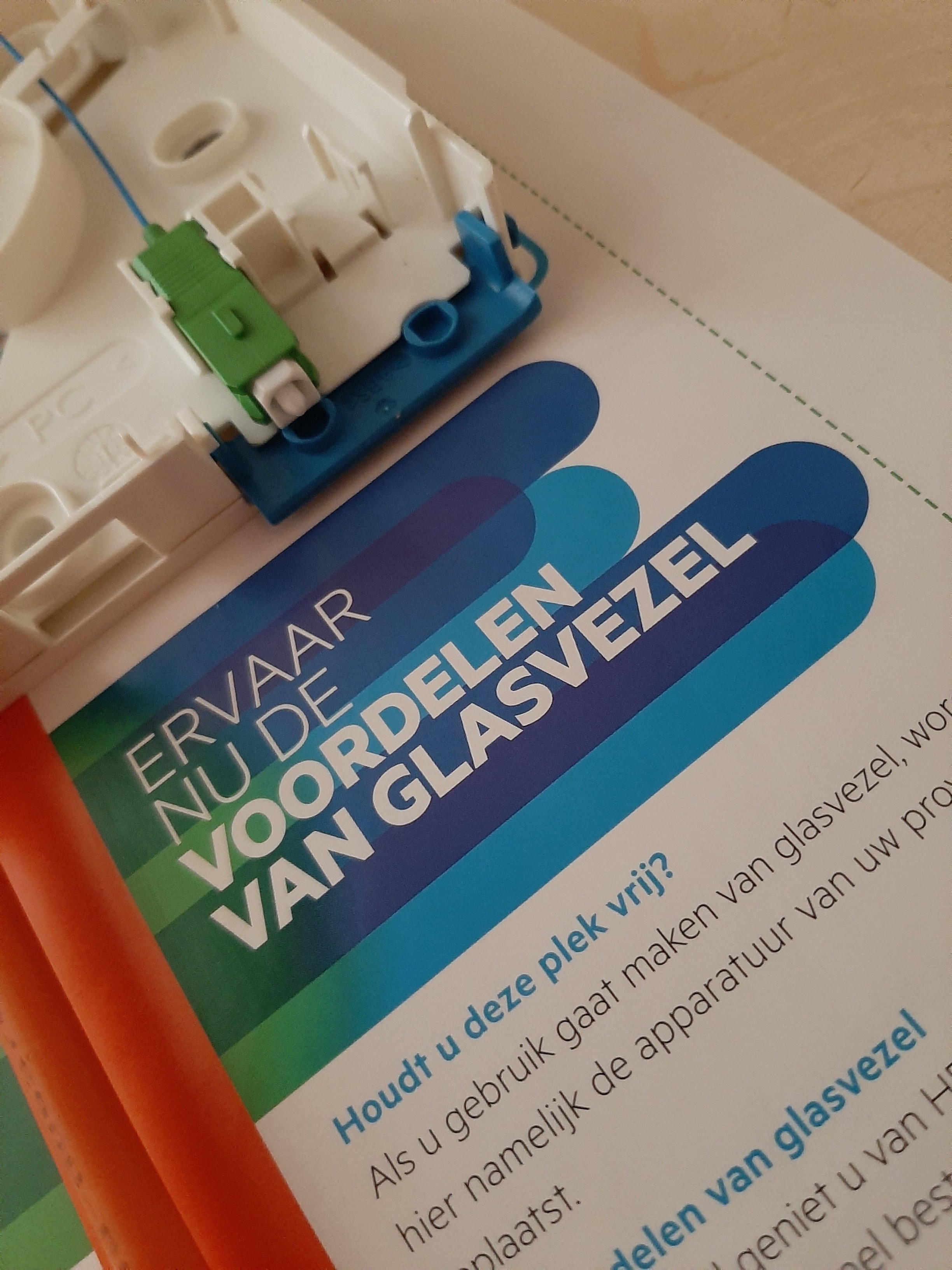

  • Cartman!
burne schreef op donderdag 13 juni 2019 @ 23:20:
De door T-mobile geleverde optic zegt Tx13,Rx14/15,20km.
Dat is vervelend, want er zijn 1310/1490 optics en 1310/1550 optics. Deze suggereert beide te willen ontvangen, wat technisch niet onmogelijk is, maar ik weet niet hoe tolerant fibrestore optics zijn. Ze zijn €8 het stuk, bijna drie biertjes in mijn kroeg. :(
Pas op met het stekkertje, het groene stekkertje mag alleen in een groen chassisdeel en kan stuk gaan van een blauw chassisdeel of een optic.
Dit heb ik aan de muur hangen:
Afbeeldingslocatie: https://tweakers.net/ext/f/jwNyP2B8QyI82xyCIJUJF2ns/medium.jpg
en deze zou ik nodig hebben volgens de monteur:
Afbeeldingslocatie: https://tweakers.net/ext/f/rtJTUyjpdAGYkwTw35udUn6N/medium.jpg
Hij had er zelf maar 1 en die had ie nodig voor z'n werk, anders had ik die wel mogen hebben. Dit zou t iig moeten zijn: https://www.glasvezelshop...simpl-polymeer-groen.html
Deze kabel heb ik wel van hem gekregen:
Afbeeldingslocatie: https://tweakers.net/ext/f/7q23C31j5FJM6GmLDHAQILVn/medium.jpg
Het koppelbusje moet dus direct in de FTU, dan kan daar aan de kabel met de groene stekker in het koppelbusje en dan heb ik een blauwe stekker "over" om via een SFP (en n pigtail?) in de Ubiquiti te gooien.

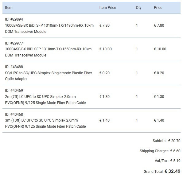

  • ThinkPad
  • Laatst online: 12:28
Cartman! schreef op donderdag 13 juni 2019 @ 22:08:
Wat voor soort SFP-module heb je daar voor gebruikt?
Zoals @burne al aangaf is het belangrijk om op de golflengte van het licht te letten. Wat je nodig hebt is 1310nm-TX/1550nm-RX. En inderdaad voorzichtig zijn met aansluiten op de FTU. Je wilt niet dat je de boel kapot maakt, glasvezel lassen is moeilijk en zal dan dure reparatie zijn :P
Ik heb destijds de volgende producten besteld
https://www.fs.com/de-en/products/29894.html Gbit SFP
https://www.fs.com/de-en/products/29977.html 100Mbit SFP
https://www.fs.com/de-en/products/48488.html SC-SC koppelstukje
https://www.fs.com/de-en/products/40469.html LC-SC patchkabel (2m)
https://www.fs.com/de-en/products/40468.html LC-SC patchkabel (3m)
E.e.a. dubbel omdat ik niet zeker wist wat ik nodig zou hebben.
Afbeeldingslocatie: https://tweakers.net/ext/f/GAhCKXM6S18zMxR0K6GeLs8J/full.jpg
Ik weet even niet meer of bij mij de connector in de FTU nou groen (APC) of blauw (UPC) was, ik meen blauw. Dat is wel van belang, want een blauwe kabel gaat op een groene aansluiting niet/niet goed werken (en kan de vezel ook beschadigen?). Bij groen is de fiber namelijk afgeschuind, bij blauw niet. Ze zitten dan niet goed tegenover elkaar heb ik begrepen.
De patchkabel die je hebt gekregen lijkt mij de juiste. Die gaat van LC-UPC (blauw, die kant stop je in de SFP) naar SC-APC (groen, knoop je aan je FTU).
Jij hoeft alleen een koppelstukje en een SFP-module te bestellen. Bij mij is de aansluiting op 100Mbit gepatched, je kunt aan de lampjes op de NTU zien of hij op 100Mbit of 1Gbit draait en aan de hand daarvan bepalen welke van de twee SFP's je nodig hebt. Volgens mij is het merendeel van de aansluitingen tegenwoordig 1Gbit. Als je een >100Mbit abonnement hebt dan sowieso natuurlijk.
De Gbit SFP is 1490nm RX vs 1550nm van de 100Mbit SFP, maar dat zou niet uitmaken als ik de posts hier zo lees, omdat de ontvangstkant in de SFP 'wideband' is. Ze hebben bij fs.com wel een Gbit SFP met 1310/1550, maar die is voor 20km en dat klopt mogelijk weer niet qua fiber bij je in de wijk, die is immers niet zo lang en heeft daardoor wellicht andere zendsterkte o.i.d.? Ik ben geen fiber expert :P
[ Voor 23% gewijzigd door ThinkPad op 14-06-2019 08:43 ]
