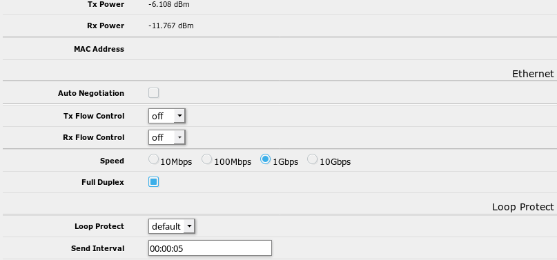

Op dit moment heb ik hier een RB3011 met de Generic Compatible 1000BASE-BX BiDi SFP 1310nm-TX/1490nm-RX 20km DOM Transceiver Module SFP-GE-BX verbonden met een RB2011 met S-53LC20D T1550nm/R1310nm. Link OK en rate 1Gbps.
(Geen SFP meer voor WAN omdat de RB3011 de SFP niet op de switch-chip heeft aangesloten waardoor vlan-tagging niet hw-matig kan).
Edit: nog even getest met SFP-GE-BX aan Reggefiber/Tweak en dit werkt naar behoren:

hoe zetten jullie autonegotiation uit voor de sfp port? Volgens deze link kan dat niet : https://community.ubnt.co...gabit-fiber/idi-p/1785608
  • MadEgg
  • Laatst online: 15:32
MadEgg
Tux is lievvv
smokeytbear schreef op maandag 12 november 2018 @ 21:00:
Jij hebt het over een Ubiquity EdgeRouter X, wij over een MikroTik. Zie screenshot:
