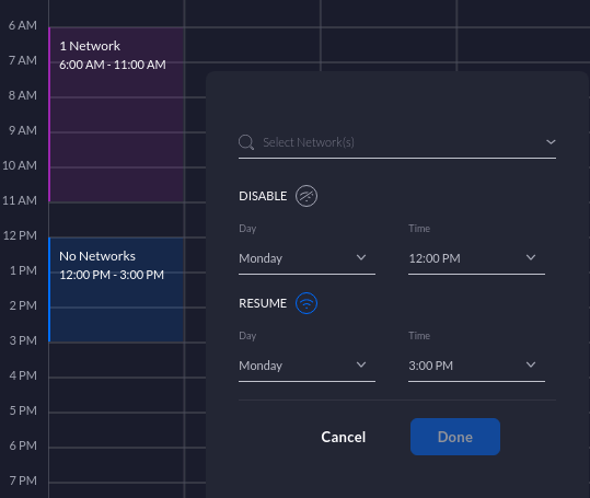

Unifi Controller 5.11.29 beta is uit:
New Features:
WLAN Scheduler Enhancements (New Settings).
The experience here is actually the opposite of the prior implementation (found in classic mode). You're actually scheduling the downtime for the SSID(s) instead of the uptime. You can also schedule multiple blocks per day.
Afbeeldingslocatie: https://tweakers.net/ext/f/NN0yM8gIliLEsWzSImQotcQP/medium.png
https://community.ubnt.co...een-released/ba-p/2809129
[ Voor 11% gewijzigd door ed1703 op 08-06-2019 13:39 ]

Ik zag in 5.11.28 dat dat er al aan zat te komen. Idd beter dan de oude implementatie. Nu nog zoiets op device niveau, zodat je pc's en smartphone's kan schedulen, ipv van zoals ik het nu doe in de firewall.

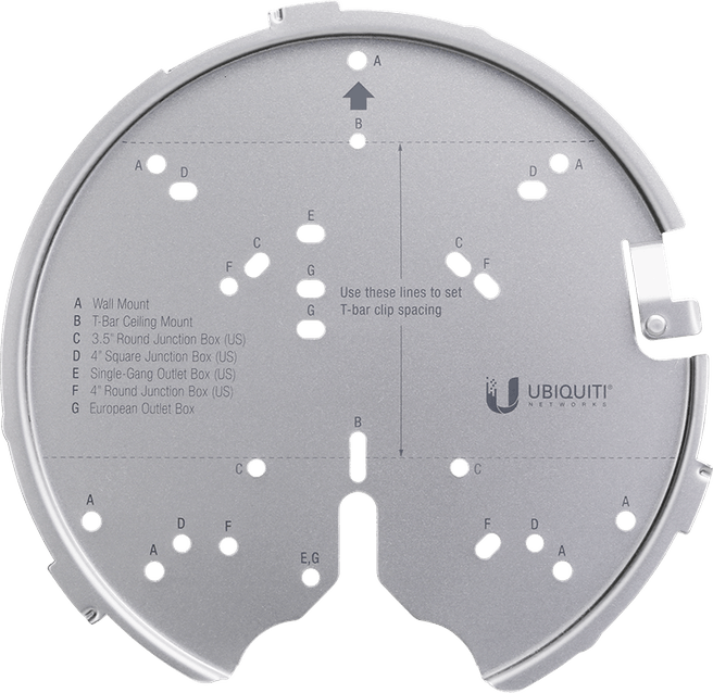

Voor mijn nieuwbouwwoning heb ik inmiddels de NanoHD en InwallHD ook binnen. Mooie afgewerkte spullen. Ik ga ze koppelen aan een 24p POE Edge switch (die kon ik voordeling kopen). De NanoHD komt met een ceiling mount in onze kamerensuitkast. De inwall komt in ons kantoortje op zolder en wordt daarmee tevens als switch gebruikt. Ik ben erg benieuwd naar de prestaties :)
Idioot trouwens dat die mounts alleen per drie stuks te koop zijn. Ik heb er dus twee over :/
[ Voor 8% gewijzigd door ephymerous op 08-06-2019 14:36 ]

JoeZuCK schreef op zaterdag 8 juni 2019 @ 09:36:
Mensen, ik zou jullie om raad willen vragen. Ik ben echt een beginneling, dus graag een beetje geduld als ik iets niet meteen snap :>
Ik heb kortgeleden zonnepanelen laten installeren. Deze panelen wil ik monitoren, maar dat lukt alleen via WiFi en niet bedraad. Echter het komt regelmatig voor dat de verbinding weg valt. Nu roamt de omvormer van de AP boven naar die van beneden dit terwijl die AP beneden veel verder weg is. WiFi experience is ongeveer 30% met veel retries. Hoe krijg ik het voor elkaar dat de omvormer alleen connect met de AP boven? Iets met een nieuwe SSID aanmaken? En welke opties moet ik dan wel/niet aanvinken bij advanced options en Rate en Beacon Controls?
Oh en nog iets (vast iets noob achtigs). Als ik naar settings ga en naar wireless networks zie ik alleen de naam van de SSID staan die 2.4 GHz uitzend (UBNT). Ik kan ook connecten met 5GHz .. Dat netwerk heet dan ook UBNT_5GHz bij mij, maar staat niet tussen mijn draadloze netwerken in de controller.
Ik krijg trouwens dit te lezen in logboek van mijn omvormer:
Info 6/8/2019 8:44:23 AM SB3.0-1AV-40 070 Webconnect error: Default gateway not configured
Info 6/8/2019 8:44:22 AM SB3.0-1AV-40 070 Time synchronization failed: DNS server not configured
En dit lees ik in de controller bij options van de AP's.
The following settings may cause problems. Please make sure that you understand the risks and that this is the configuration that you need.
Missing Preferred DNS from the Network settings. This may result in the inability to upgrade this device and to synchronize time using NTP.
Heeft ongetwijfeld met elkaar te maken, maar hoe los ik dit op?
Misschien een beetje out of the box, maar:
Je kunt ook een extra WLAN groep aanmaken met een extra SSID speciaal voor je zonnepanelen. Als je deze vervolgens alleen op 1 of beide radio's van het dichtsbijzijnde AP beschikbaar maakt dan kan hij ook niet meer roamen.
Qlimaxxx schreef op zondag 9 juni 2019 @ 16:29:
Aparte WLAN group is niet nodig. Je kunt ook per AP een WLAN uit zetten (AP => Config => WLAN => en dan Edit bij dat specifieke WLAN). Nu ook even getest wat er gebeurd als je bij de algemene Settings (bij aanmaken / bewerken WLAN in het algemeen) "Enable this wireless network" uit zet, en je kunt dan inderdaad bij een specifiek een (of meerdere) APs het netwerk toch weer aan zetten. Dus WLAN staat dan standaard uit en kun je het op een specifiek AP aan zetten, i.p.v. standaard aan en dan op alle behalve een AP uit zetten.

RobertMe schreef op zondag 9 juni 2019 @ 16:34:

Dat snap ik. Maar maakt in dit geval niet uit. Een aparte WLAN group is niet nodig om één specifiek WLAN maar door één AP op één frequentie laten uit te zenden.
Het WLAN kun je in de default group aanmaken, alleen dan 'Enable this wireless network' uit zetten. Vervolgens open je de eigenschappen van het AP dat het netwerk wel moet uitzenden, en dan Config => WLAN => en onder 2,4GHz klik je op edit bij dat ene WLAN en vink je 'Enable on this AP' aan. Et voila, extra WLAN dat maar op één frequentie door één AP wordt uitgezonden, zonder gebruik te maken van een extra WLAN group waarbij je de overige WLANs ook nog eens moet dupliceren (er vanuit gaande dat dat ene AL ook de overige netwerken moet uitzenden).

RobertMe schreef op zondag 9 juni 2019 @ 16:57:
Dat je handmatig SSID's uit kon zetten per AP/radio was me wel bekend. Dat is echter bij een stijgend aantal AP's nogal tijdrovend. Dat het andersom kan wist ik niet. Dat is dan inderdaad beter, mits je niet al aan de 4 SSID's zit. Goeie tip!

Qlimaxxx schreef op zondag 9 juni 2019 @ 17:02:
Maar tegen datzelfde probleem loop je ook aan als je bv 2 APs hebt en dan 4 netwerken hebt. Als je dan nog een apart netwerk wilt aanmaken op een van beide APs voor zo'n 2,4GHz only device wil je dat ene AP waarschijnlijk nog steeds 4 + 1 netwerk laten uitzenden en loop je ook tegen de limiet van 4 WLANs aan. Overigens kun je die limiet weer oprekken door de Wireless Uplink feature uit te schakelen, dan kun je 8 WLANs per groep aanmaken.

RobertMe schreef op zondag 9 juni 2019 @ 17:08:
Je zou bijvoorbeeld 1 SSID kunnen opofferen op enkel de 2.4GHz radio van 1 AP.

Ik mag over een tijdje een nieuw netwerk aanleggen in een nieuwbouw woning en wil hierbij voor Ubiquiti gaan. Iets wat simpel klinkt maar waar ik niet genoeg informatie over kan vinden is de montage van access points. Er kunnen in het pand loze leidingen worden aangelegd, ook in het plafond maar volgens mij past een standaard Ubiquiti niet direct op een inbouwdoos. Ik wil echter onnodig boren en schroeven voorkomen.
Wat is de beste oplossing? Ik kom bijvoorbeeld iets tegen als onderstaande; is dat toepasbaar en heeft iemand hier ervaring mee of zijn er betere oplossingen? Past dit goed op een normale inbouwdoos? Het lijkt er op dat dit artikel bij sommige access points meegeleverd wordt?
UniFi Professional Mounting System
Afbeeldingslocatie: https://tweakers.net/i/wJzRJ8JPqHaPcSxp97SufXtgFuM=/fit-in/656x/i/2001928167.png?f=imagenormal
Nadeel is dat deze niet met alle typen access points te gebruiken lijkt.
Ik weet dat er "in wall" access points zijn echter vind ik die nog niet heel erg mooi of goed toepasbaar gezien deze behoorlijk uitsteken buiten de muur.
Over Bor | Vraag & Aanbod feedback | Frontpagemoderatie Forum

Waarom in het plafond inbouwdozen voorzien?
Je kunt voor de AP's voldoen met een 16mm buisje die uit het plafond komt, daar de kabel (1 stuks) door naar je centrale aansluitpunt (meterkast??) en dan gewoon de standaard bijgeleverde ring gebruiken.
Gebruik wel goede kabel en connectoren (ja ik zet zelf voor AP's altijd een standaard RJ45 plugje op solid kabel, wel juiste plugjes voor solid kabel gebruiken).

Ik heb begrepen dat men inbouwdozen heeft laten plaatsen welke eventueel later ook als lichtpunt gebruikt kunnen worden en welke bij niet gebruiken netjes kunnen worden afgedekt. Op welke standaard ring voor montage doel je?
[ Voor 3% gewijzigd door Bor op 11-06-2019 22:37 ]
Volgens mij wordt bij iedere AP (iig de Lite, LR en Pro) een gewone kunststof ring mee geleverd die je op je plafond plaatst (om de doos heen) waar je je AP op vast draait (net als bij rookmelders, misschien is zoiets je bekend).
Bij de HD, SHD en de XG weet ik niet of er zo'n ring mee geleverd wordt maar mag er toch vanuit gaan van wel.

Bor schreef op dinsdag 11 juni 2019 @ 22:36:
Bij de AP's van UBNT zit ál het montagemateriaal bijgeleverd en dus ook een montage/base plate.
Tip van Flip: 'Oefen' even met het weer los kunnen maken van een AP ván zo'n Base-Plate op het moment dat je 't spul nog niet aan 't plafond bevestigd hebt (ongeacht 't merk / type AP's welke je uiteindelijk gaat aanschaffen). 8)

Bor schreef op dinsdag 11 juni 2019 @ 21:56:
Dat valt reuze mee en zal niet veel meer of minder zijn dan een UAP die aan de muur hangt :)
En bij mij zijn ze alle drie zelfs niet eens te zien, omdat ze achter houten kastjes staan! :Y) STEALTH WiFi :*)
Ik heb alle normale types gehad behalve de XG. Alleen de S-HD had deze plaat standaard in de doos. Maar met de standaard plastic ringen kom je een heel eind.

Passen de standaard ringen op een inbouwdoos?
Bor schreef op woensdag 12 juni 2019 @ 10:29:
Heb hem niet op een doos. Zou ik even moeten meten.
