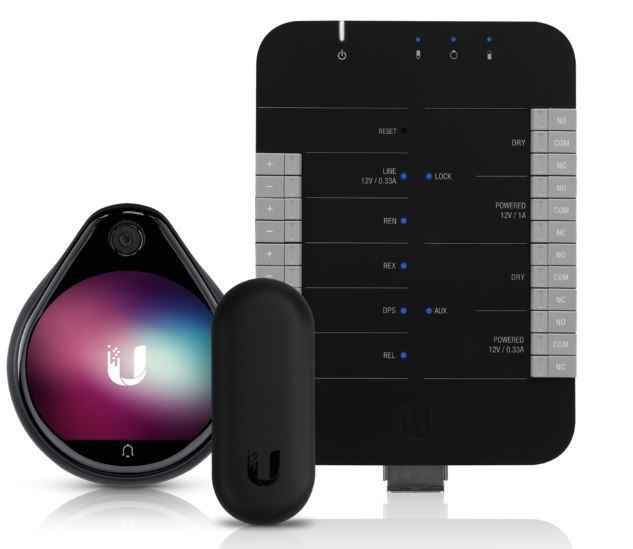

Als ik de 'features' bekijken in de beta store dan zit er een 'two way intercom' feature bij en op het plaatje is toch echt een deurbel knopje zichtbaar.. :)
Unifi Access
'Netwerk' overzichtje:
Unifi Access Overview
Hoe dan ook alles is nog in beta, maar het is wel een beweging die een mooie toevoeging is op Unifi Protect en op termijn ook leuk met de Unifi LED te combineren is.

Van wat ik gehoord heb is dat niet echt voor thuis bedoelt. Ding is ook vrij prijzig en is meer voor zakelijke toepassingen. Dus niet echt als deurbel bedoelt.
TechConnect - MikeRedfields
  • Kavaa
  • Laatst online: 19:06
tcviper schreef op vrijdag 7 juni 2019 @ 08:43:
En de deurbel zal ook niet standalone werken.
Overigens ziet het er wel leuk uit, maar wordt een duur systeempje >:)
