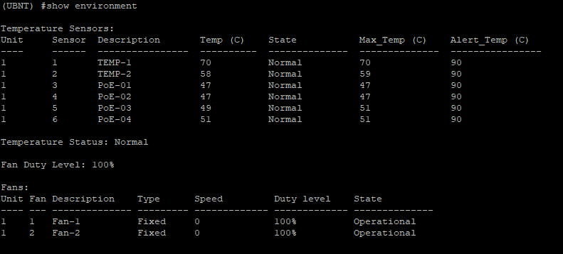

  • HKLM_
  • Laatst online: 21:44
Pff dacht even dat mijn 16-150w Switch weer was overleden.... Maar schijnbaar had deze het ook even warm! Voor het eerst dat ik de Fan's van de switch in actie zie.
UBNT_FAN
Blijft idioot dat dat ding geen Fan control meer heeft... zelfs mij goedkope synology nas heeft het :X Maar voor een switch van 300 euro is dit schijnbaar te moeilijk.
Schijnt te komen omdat ze er fans in hebben gestopt die niet compatible zijn met fan control. Echt welke designer / engineer heeft dat ooit een goed idee gevonden. 8)7
[Afbeelding: UBNT_FAN]
Waarom zou JIJ jezelf nog met de temperatuur (en fan-speed) willen kunnen gaan bemoeien als dat apparaat 't zélf net zo goed kan regelen?
Een "sh env" optie is alleen leuk om te zien dát de fans nog een "OK" status hebben en dus niet fysiek stuk zijn.

wimmel_1 schreef op zondag 2 juni 2019 @ 16:34:
Omdat het voor hardware nooit goed kan zijn om meerdere malen per dag naar 70+ graden te gaan om vervolgens weer te worden gekoelt naar 59.
Als je gewoon constant een fan kan laten draaien die zorgt voor een lucht stroom waardoor de temp niet oploopt is dat veel beter voor je hardware.

HKLM_ schreef op zondag 2 juni 2019 @ 17:12:
Dat valt serieus heel erg mee. De huidige electronica kan (serieus) veel hebben en is niet meer zo afhankelijk van een 'fixed' temperatuur zoals dat een jaar of 20 geleden nog wel 't geval was.
Af MOETEN schakelen van apparatuur in een datacenter komt tegenwoordig bijna nooit meer voor terwijl dat in 't verleden aan de orde van dag was (doordat er een monteur de zaal op moest om 'iets' te kunnen vervangen). De koelingen draaien daardoor tegenwoordig gelukkig ook een heel stuk minder hard dan dat ze destijds deden.....

HKLM_ schreef op zondag 2 juni 2019 @ 15:33:

wimmel_1 schreef op zondag 2 juni 2019 @ 17:25:
Even nagekeken: een i386 mag een maximale behuizingstemperatuur hebben van 110ºC. Met de voorgeschreven koeling onder maximaal vermogen is de 'die' dan 150ºC. De i9920K wat op dit moment telt als dikke CPU heeft 'on-die' diodes die 'm gaan throttelen op 92ºC. Dat is 58º koeler.
Op zich niet heel onlogisch, een i386 is gebakken met een technologie die we nu 1500nm zouden noemen.
Wat er veranderd is, is dat we dingen als ESD en chemische defecten in elektronica beter begrijpen. Maar chemische defecten komen sowieso vrijwel niet voor.

  • borft
  • Laatst online: 04-10 10:33
Wafeltje schreef op maandag 3 juni 2019 @ 16:46:
Draaien die fans überhaupt?
Das een goeie, toen ie op mijn bureau lag om te configgen wel, maar nu staan ze uit, iig volgens de unifi interface. Temperatuur wordt gerapporteerd als 51 graden, wel redelijk stabiel. Geen idee of de fans ooit aangaan.
