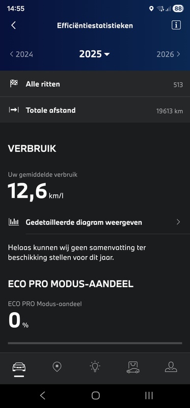

DennusB schreef op vrijdag 13 februari 2026 @ 11:24:
Ongerelateerd, maar wat is je verbruik nou met zo'n 340i?
Hangt erg van je rijgedrag en afstanden af, maar dit was mijn verbruik van vorig jaar over 20k km:
Afbeeldingslocatie: https://tweakers.net/i/66mYYfXkRpGX29gTs5UFzQJQwdA=/x800/filters:strip_icc():strip_exif()/f/image/S02PfpY8GLiXUil1BjMaRe2b.jpg?f=fotoalbum_large

-edit- verkeerd gekeken, dacht liter per 100km. @Detmer thanks!
Mijn 535i verbruikte gemiddeld 10 liter/100km over 90K km. (incl. vakanties met een caravan van 2 ton erachter)

IQM schreef op vrijdag 13 februari 2026 @ 16:11:
12,6 liter/100km: oef.... sterkte met de accijnsverhoging en toekomstige Europese CO2 heffing.
Er staat 12,6km per liter :+

Spollie schreef op vrijdag 13 februari 2026 @ 14:57:
Flinke rechtervoet. Ik zit op 12.5 met mn m3

syntesia schreef op zaterdag 14 februari 2026 @ 14:43:
Kijk eens naar de eenheid ;) Ik ben opgevoed dat een auto '1 op 12' loopt, dus zo stel ik dat in mijn auto's nog steeds in. Liters per 100km zegt mij echt totaal niks :+
