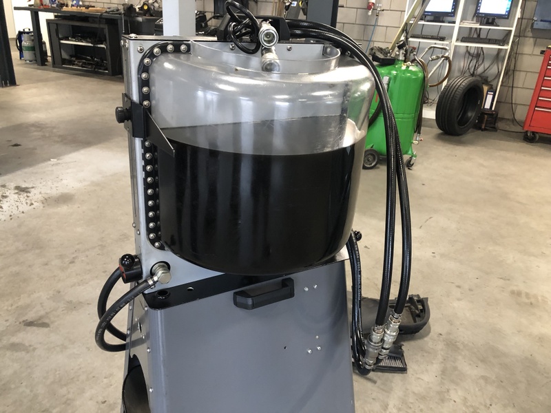

Je gaat het zeker merken, maar het lost geen problemen op als die gelieerd zijn aan hardwarematig falen. Bak gaat wel wat soepeler schakelen. Ik heb het bij mijn oude ZF 6HP laten doen voordat ik xHP erop heb laten zetten. Nu 73.528km verder rijdt het nog steeds heerlijk. Over ruim 25.000km weer aan de beurt. Al moet ik zeggen dat de bak na de laatste i-Level softwareupdate nog soepeler schakelt. Gek, want de software van de TCU is niet meegenomen (omdat xHP dus nog actief is), maar zelfs met xHP nu nog wat rustiger. Communicatie lijkt wel beter te zijn. Fel als het moet en ja, zelf een stukkie zuiniger... daar doen we het voor.
Oja, dit was de kleur van de olie na 208.146km.
Afbeeldingslocatie: https://tweakers.net/i/5cA0-qJFRM6QFfsOlZ2sButGHzE=/800x/filters:strip_icc():strip_exif()/f/image/xV2FlBvnIzvStspJfdyFhy49.jpg?f=fotoalbum_large
Bij de E46 heeft men geadvisseerd enkel de olie te vervangen en niet te spoelen. Die GM A5S 390R - YR-bakken worden steeds schaarser.

Puf schreef op woensdag 1 oktober 2025 @ 21:17:
Iemand ervaring met het verversen van ZF 8 HP transmissieolie bij één van de officiële ZF servicepartners (of een andere betrouwbare partij)? Ik word 700 gequote incl. BTW bij een partner, maar ze geven ook aan in 2 uur klaar als ik erop wacht.
De originele ZF kit (olie + filterpan) kost tussen de 200 en 250 euro incl. BTW als ik online zoek. Dat betekent dus een werkplaatstarief van 225 á 250 per uur. Is dit normaal? Misschien een tweemansklus als je het binnen twee uur wilt afronden?
Ik heb het vorig jaar bij Autrans in Tilburg uit laten voeren op een G31. Prijs was €665,49 incl btw, dus prijs is marktconform. Qua tijd kunnen ze het in 2 uur gaven ze aan, maar namen liever een hele ochtend om alles goed te controleren en in te laten lopen.
Einde dag ook nog een biertje met de monteurs gedronken als start van het weekend. Leuke ervaren kerels waren het.

Bij mijn E83 3.0si (N52 met GM bak)was het ook 700 euro, je betaald ook die machine mee af uiteraard ;)
maar ook daarbij was trillen enzo weg daarna, ik had wel meteen alle kunststof bussen ook vervangen in de bak aangezien het toch open lag :)

lord_fh schreef op vrijdag 3 oktober 2025 @ 08:25:
Je hebt het over een machine, dus ik denk dat je een flush bedoelt? Dan gaat er wel veel meer (dure) olie doorheen. Hier gaat het om verversen van olie en filterpan en de ZF procedure daaromheen.
Een prijs van 700 euro vind ik overigens ook niet raar voor iets wat maar eens in de 100k km moet gebeuren, maar ik was verbaasd dat de klus twee uur duurt maar de arbeid toch 500 euro kost.

Puf schreef op vrijdag 3 oktober 2025 @ 08:56:
Dat wat jij noemt (verversen voor die 700,-) is spoelen… enkel olie vervangen is niet voldoende om alles te verversen. De koppelomvormer blijft redelijk vol. Dan is de nieuwe olie zo weer ‘vuil’. Dat wat je bijvoorbeeld bij Carrec, voormalige ZF Service is Delfgauw en dergelijke ziet is spoelen. Enkel olie vervangen is ook een stuk goedkoper. Spoelen kan ‘voor het eerst’ tot 250.000km. Daarna wordt geadviseerd enkel te vervangen. Af laten lopen en direct nieuwe olie erin. Mijn automaat is gespoeld. Nieuwe doorvoerthule, nieuwe carterpan met filter en nieuwe bouten…

CreativeS schreef op vrijdag 3 oktober 2025 @ 12:24:
Het gaat bij mij om een F-series, dus met de ZF 8HP. Het gaat ook om een officiële ZF Service Partner, dus ze volgen de ZF procedure.
Voor zover ik kan nagaan gaat het dan om vervangen, niet spoelen.
Misschien dat het bij de E-serie anders is?
  • CreativeS
Puf schreef op vrijdag 3 oktober 2025 @ 14:41:
Maar de werkzaamheden zijn hetzelfde... of het nou een 6HP of een 8HP of wat dan ook is. Enkel de onderdelen verschillen.
Spoelen van de ZF 8HP. Echt spoelen, niet simpel vervangen.
En dan nog wat info van Autrans zelf. Zoals ik al zei... olie repareert niets, problemen die hardwarematig zijn, worden niet opgelost... maar schone olie is wel belangrijk. Zij zeggen ook al, enkel vervangen is goedkoper dan flushen en die €600,- ~ €700,- is meestal gebaseerd op compleet flushen.
https://www.autrans.nl/diensten/flushen-en-verversen/

CreativeS schreef op vrijdag 3 oktober 2025 @ 14:50:
[YouTube: Wat ZF en BMW zelf niet meer doen, maar wel nodig is! ZF-8 Traps Automaat Service]
Ik zal het eens navragen. Toen ik naar de prijs vroeg heb ik duidelijk aangeven dat ik wil laten verversen, geen klachten heb en dat de auto minder dan 120k heeft gelopen. Spoelen is nooit genoemd . Ik heb alleen een prijs gekregen. Geen info over de werkzaamheden. Die 700 geef ik er graag aan uit, ik ben gewoon benieuwd naar hoe het dan precies allemaal werkt en hoe die kosten zijn opgebouwd. Gewoon uit interesse.
Spoelen zou overigens wel de 500 euro component in de prijs verklaren. Olie is ook niet goedkoop.
